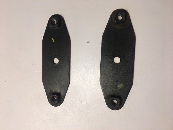

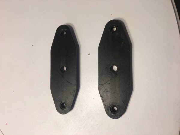

10 Mar 2022 20:30
Buenas tardes.
Mira Jolo, el que la sigue la consigue. Esta mañana he vuelto a ir a Desguaces La Torre y he cogido los adaptadores de los cinturones de un R 6. A ver si puedo ir a por el coche y se lo pongo ya mismo. Gracias a todos por vuestra ayuda. -hk -good
