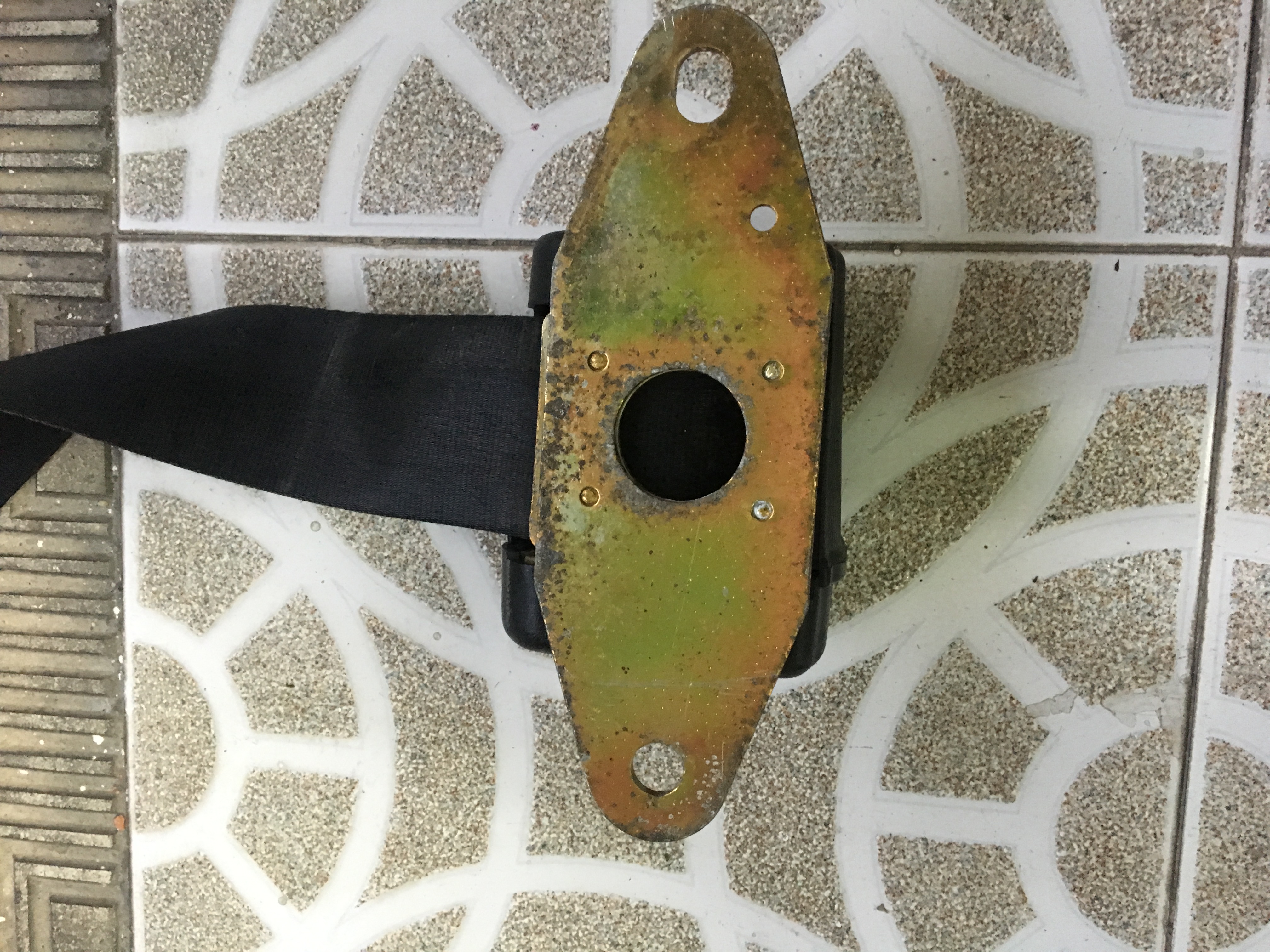

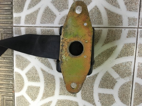

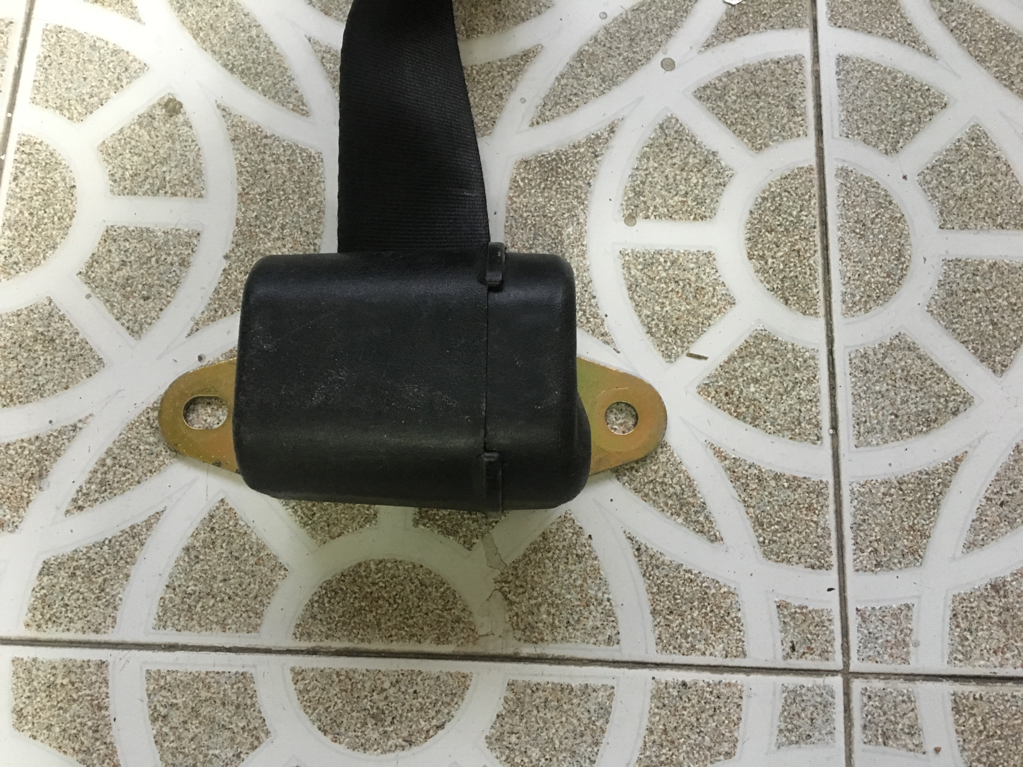

Muchas gracias por la explicación Jolo. Los cinturones los cogí el otro día en La Torre de un TS familiar. Me surge una duda, la pletina que tienen como base los cinturones llevan el agujero en el centro, pero es muy grande, supongo que habrá que colocarle una arandela para evitar que se cuele el tornillo. Te paso una foto de la base de los cinturones que tengo. Mañana desmontaré la zona para buscar las tuercas soldadas que me comentas.
Lo dicho, muchísimas gracias por la explicación. He comprado unas tuercas roscadas por el exterior también, pero si no tuviera que taladrar, mucho mejor.

El acople del que te hablo es una chapa o pletina independiente del cinturón que enseñas en la foto.
El,acople tiene la forma de la silueta de la base del cinturón de la foto. Ese acople lleva un agujero simple en el centro y otros dos más con tuercas soldadas que coinciden con los agujeros de los extremos de la base del cinturón.
Atornillas el acople a la rosca a original del coche y una vez bien sujeta, te quedan los agujeros de los extremos con las tuercas soldadas y es ahí donde atornillas la base del cinturón.
Ese agujero grande del centro del cinturón es el que te digo que será donde quede oculta la cabeza del tornillo con el que sujetaste el acople a la rosca original del coche. Ese agujero no tienes que tocarlo ni hacer nada en él.
En el cinturón no tienes que desmontar nada. Te repito que la pieza de acople es otra y completamente independiente de lo que enseñas en las fotos.

Es muy posible que el TS del que lo has desmontado lo tuviera, pero si sólo has quitado los dos tornillos que sujetan el cinturón no lo hayas viisto. Una vez quitado ell cinturón y justo debajo de ese agujero central grande, es posible que hubiera otro tornillo que es el que lo sujeta al coche

Muchas gracias Jolo. Por eso he puesto las fotos, no me cuadraba con lo que me decías. Lo mismo estaba la pletina en el coche del que saqué los cinturones y no las vi. Te agradezco mucho la ayuda, a ver si consigo instalarlos y que queden bien.

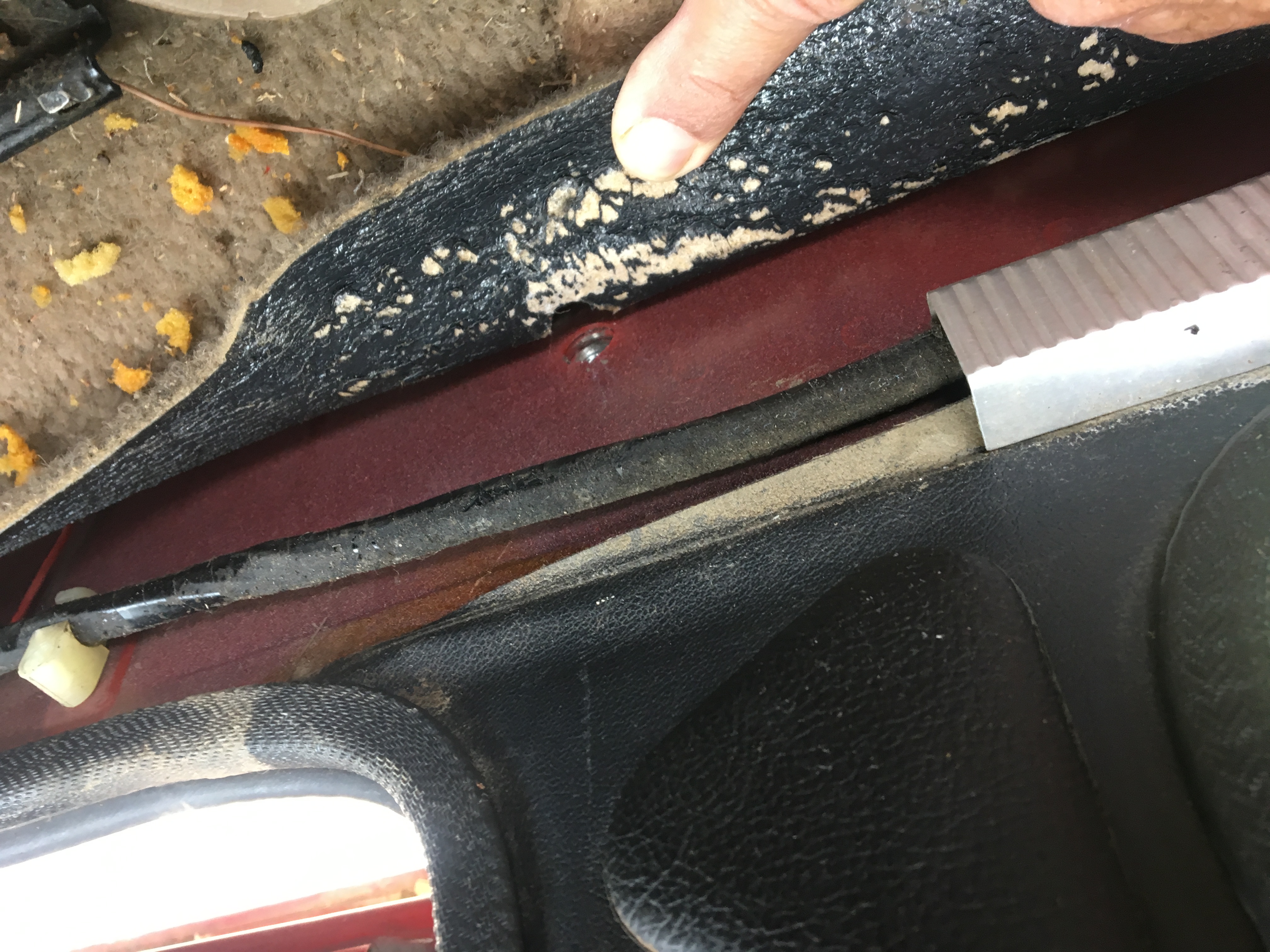

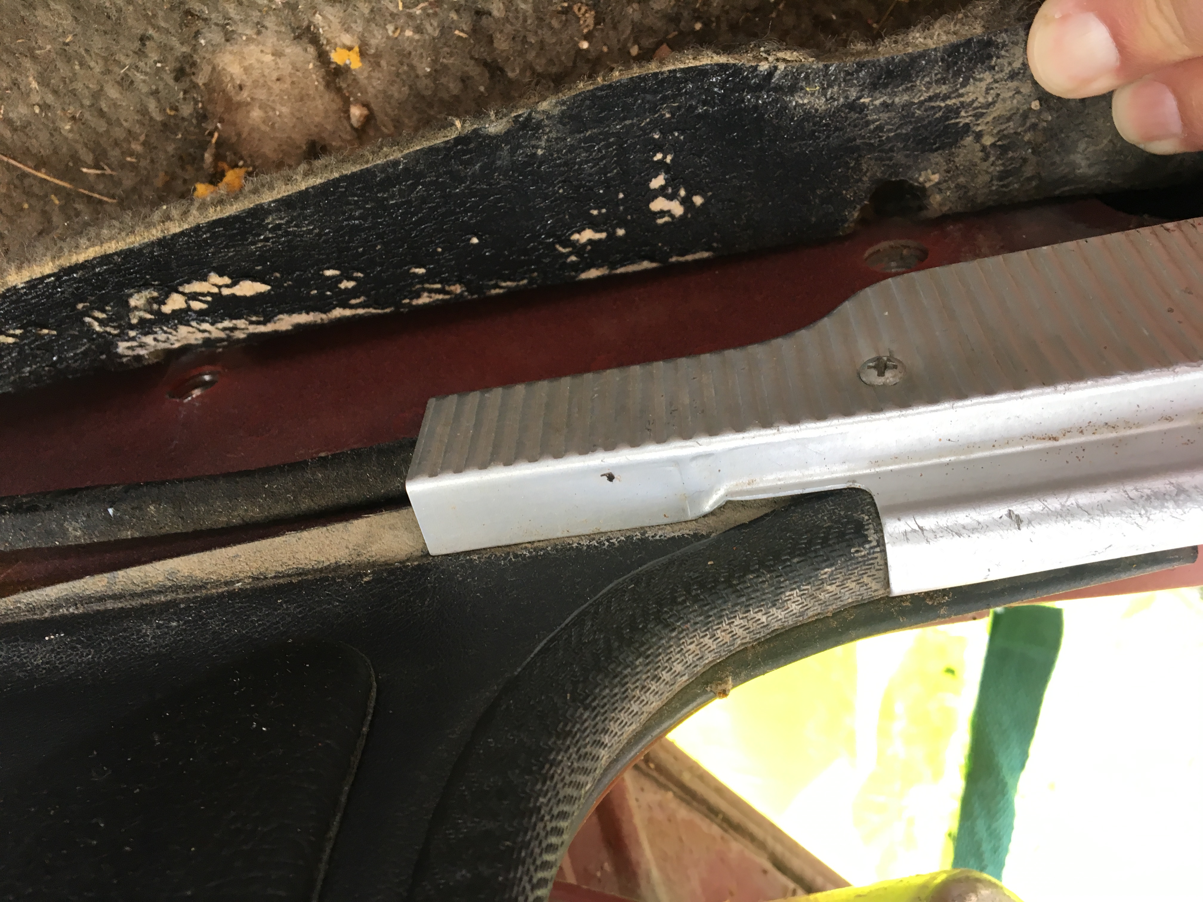

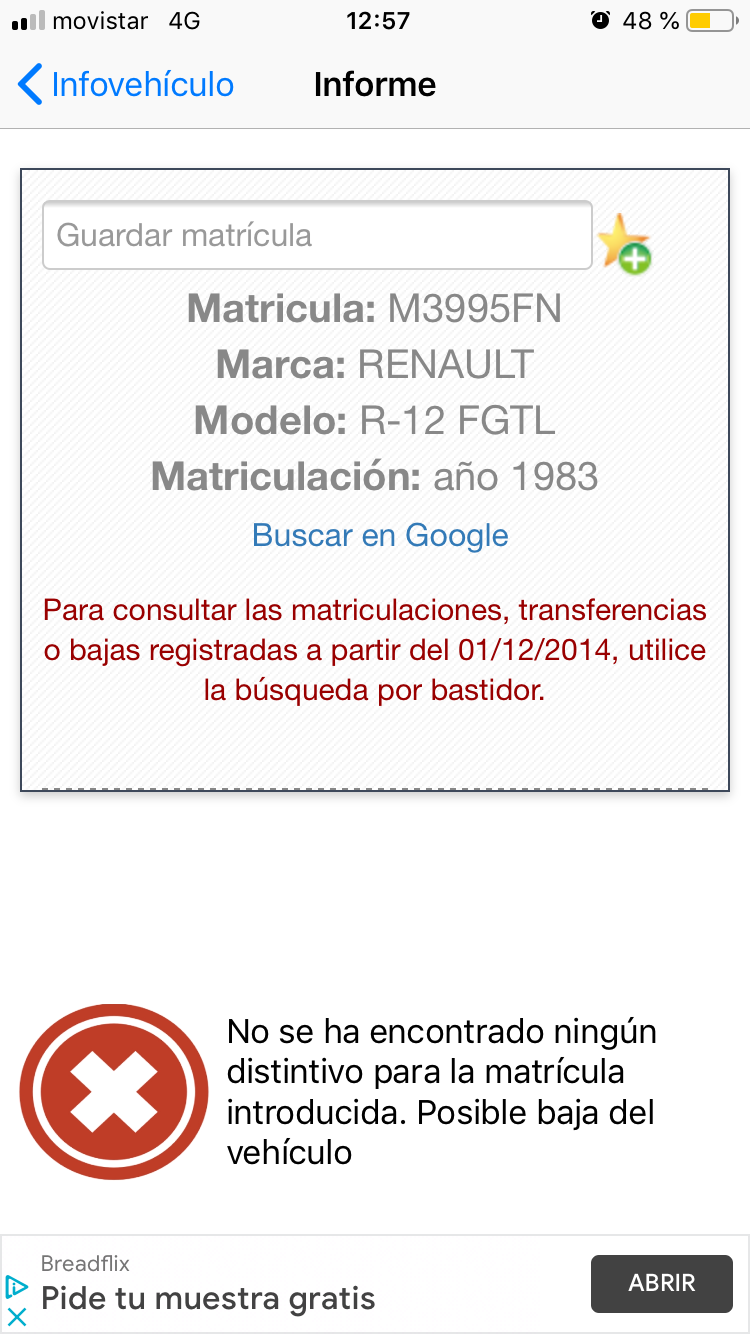

Lamentablemente, el 12 TS del que saqué los cinturones, no lleva la pletina de la que hablamos, es del 83 y ya llevaba las roscas incorporadas. Te pongo una foto para que veas las roscas. He mirado por la matrícula para ver de qué año era, pongo la foto de la ficha. Intentaré que me hagan una pletina como la tuya, a ver si hay suerte.
MA
