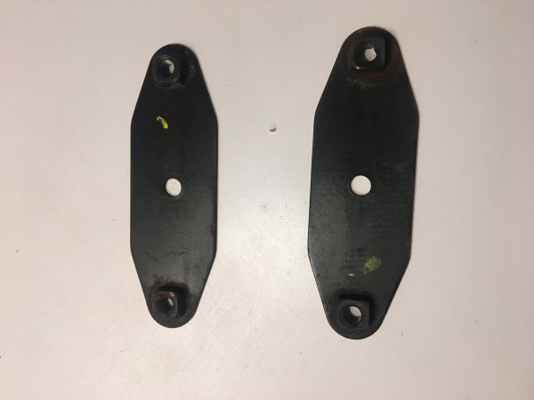

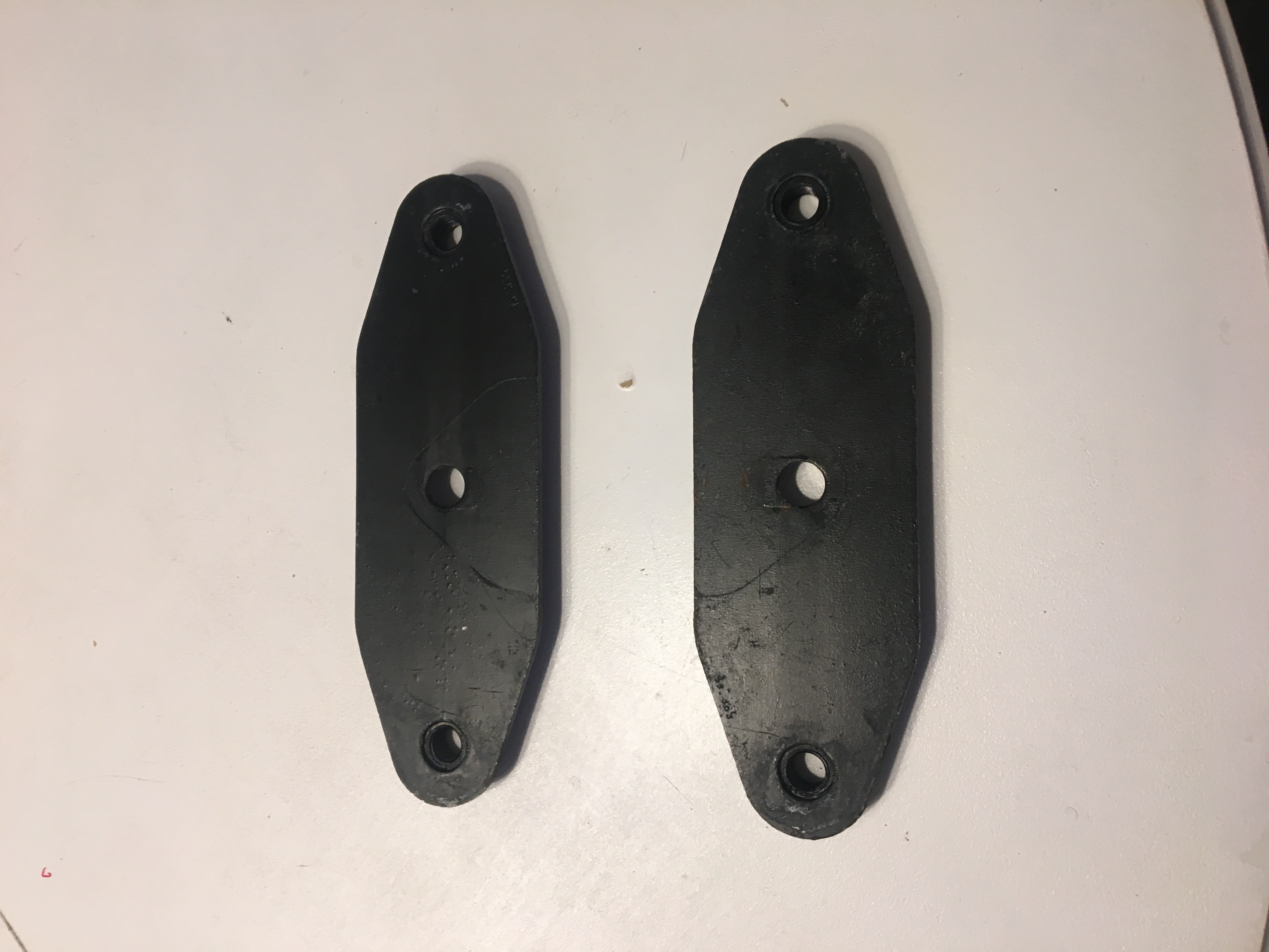

Hola Jolo.
Nada, he ido un par de veces al desguace y no he encontrado las piezas. Está mi hermano pendiente de hacérmelas, pero tiene mucho lío y no quiero meterle prisa. Lo mismo termino haciéndolo yo con una pletina y unas tuercas remachables. Ya te contaré.
Un saludo y Felices Fiestas.

03 Ene 2022 12:59
Pues mira, creo recordar que yo asi lo hice.
Prepare una pletina de 3 ó 4 mm con un agujero central para sujetarla al pilar con el tornillo original en su rosca de origen.
A su vez hice dos orificios en los extremos, coincidentes con la pletina que llevan los cinturones enrrollables, soldando unas tuercas en ellos por la parte no vista. Creo recordar que hice hueco en la chapa del pilar para que esas tuercas se introdujesen en el hueco del pilar de forma que la pletina pudiese asentar bien plana. Una vez ya situada y atornillada por el tornillo central, se le dieron varios puntos de soldadura en los extremos de la pletina a la chapa del pilar. Y asi queda reforzado y no presentaria problemas en caso de accidente.

Buenas tardes.
Muchas gracias Telémaco. Efectivamente, así son las pletinas, en mi caso, ni siquiera tendría que hacer hueco para alojar las tuercas, ya viene preparado el coche con esos huecos. Ya os contaré cuando los ponga, haré alguna foto para documentar el tema por si le sirviera alguien.

10 Mar 2022 20:30
Buenas tardes.
Mira Jolo, el que la sigue la consigue. Esta mañana he vuelto a ir a Desguaces La Torre y he cogido los adaptadores de los cinturones de un R 6. A ver si puedo ir a por el coche y se lo pongo ya mismo. Gracias a todos por vuestra ayuda.
