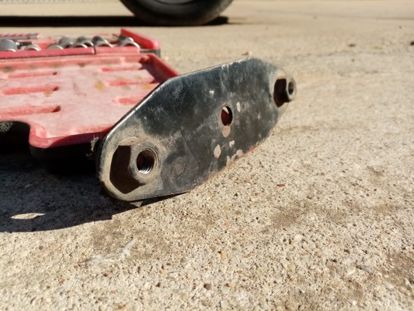

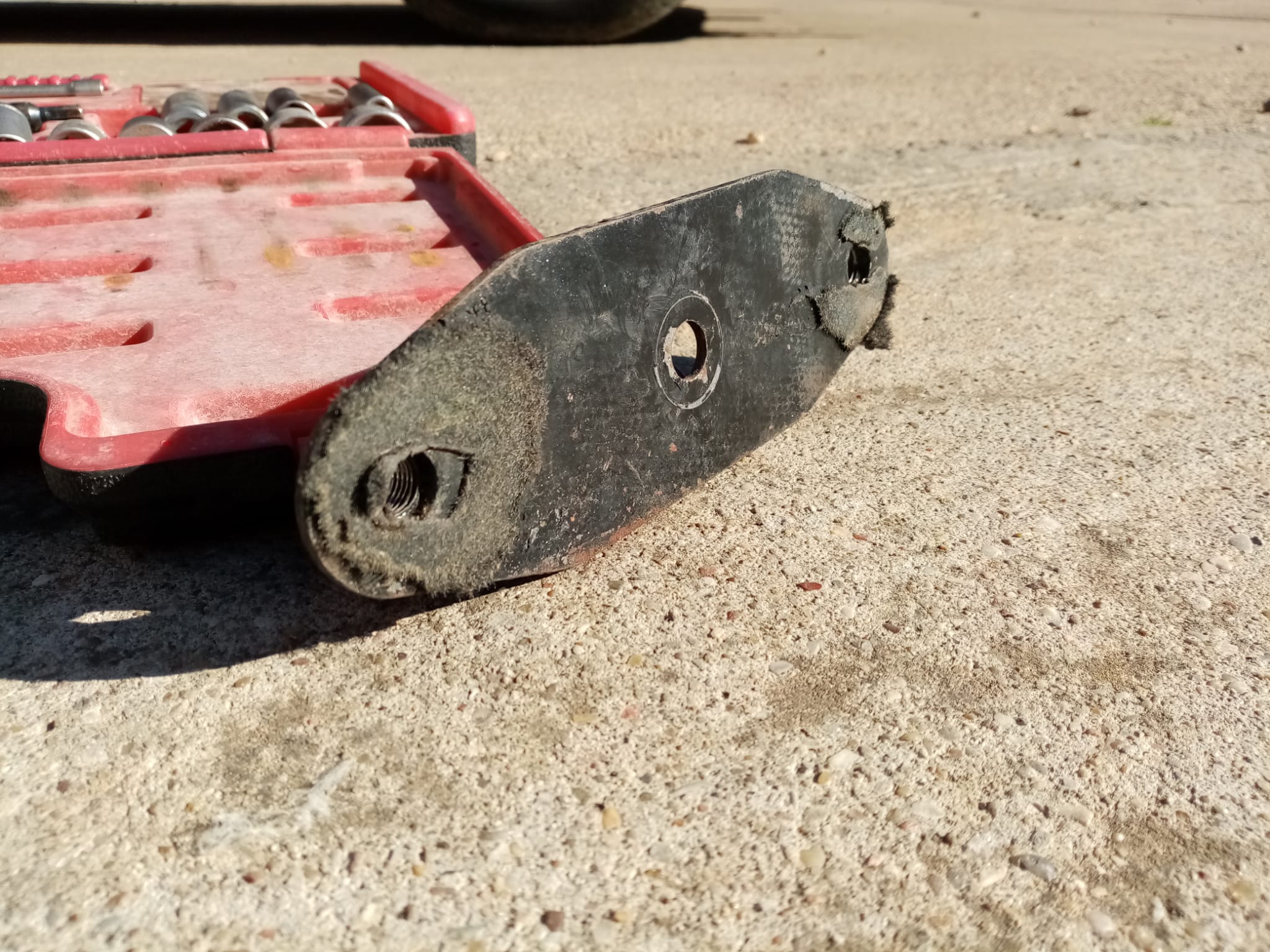

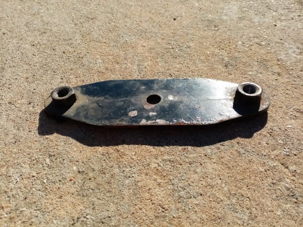

Ese coche del que cogiste los cinturones es ya de los últimos, así que llevaba la modificación hecha para encajarlos directamente.
Los que traían la pieza de acople eran los primeros con el restiling (TL y TS) y para los que supongo se aprovecharían las carrocerías que quedaran preparadas para cinturones fijos.
Lo prometido es deuda y te paso las fotos (al menos voy a intentarlo je, je, je).

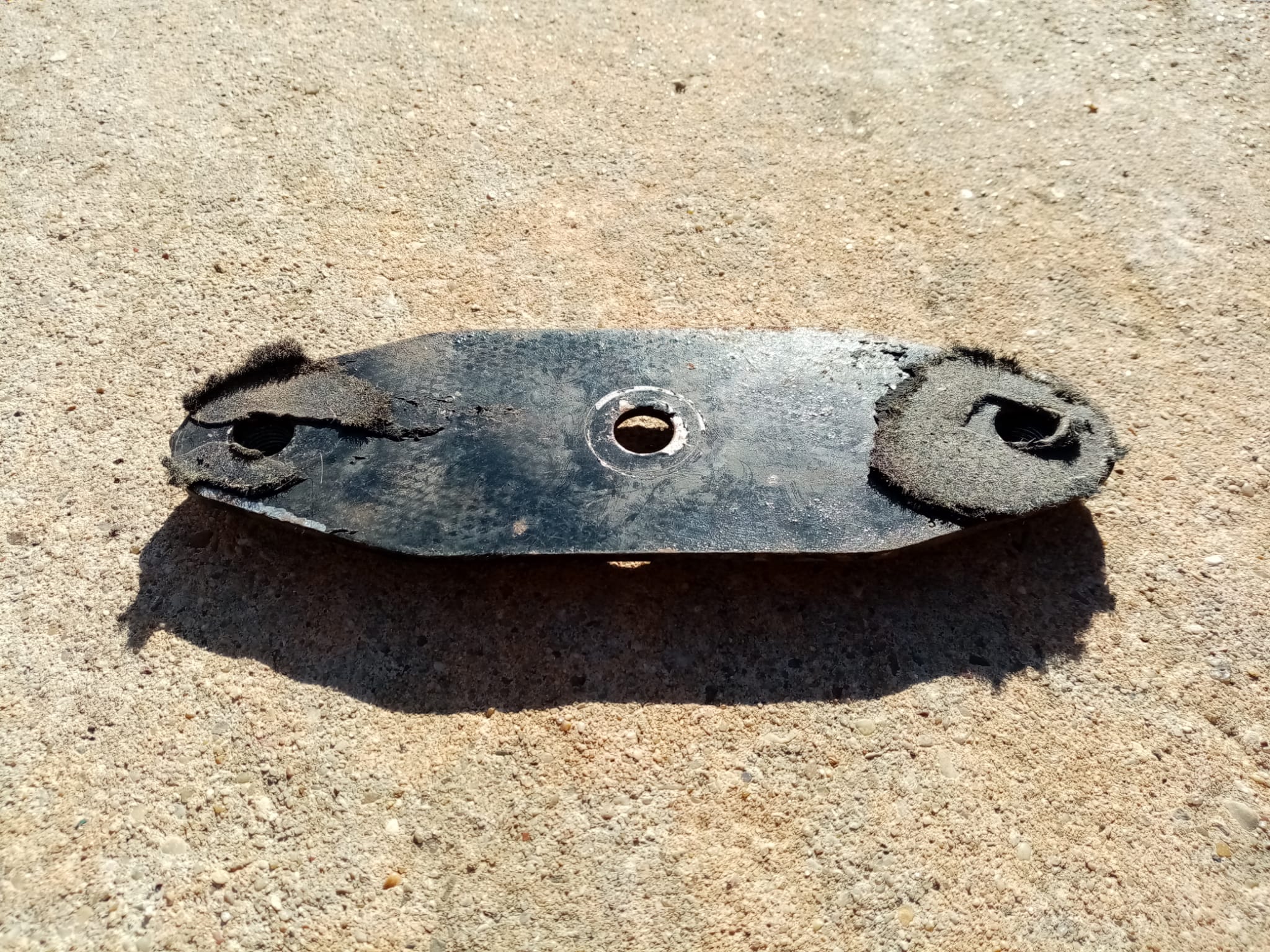

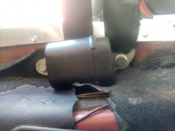

El cinturón que te muestro es el de la izquierda, el del conductor.
Verás que la pletina, por el lado contrario a donde están soldadas las tuercas, tiene como unos pegotes en los extremos. No es más que había pegado en su día un poco la moqueta, para que no se moviera ya que la tengo en mal estado y no me he entretenido en rascarlos.

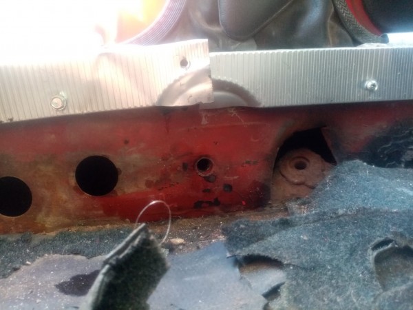

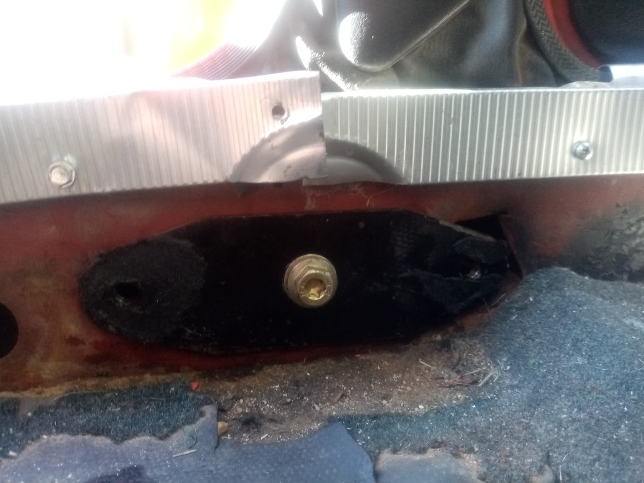

Estos cinturones hará unos veinte años que los monté y no me acordaba que sí que hay que hacer un agujero más grande a la altura de la tuerca delantera de las dos que tienes en el coche para los cinturones fijos y así quede embutida la tuerca delantera del acople. En la foto creo que se aprecia perfectamente. Es la única modificación que hay que hacer.
Espero serte de ayuda, no obstante, si tienes cualquier duda no tienes más que decírmelo.

Muchísimas gracias por la información. Te paso MP para que me envíes las fotos por Whasaapp e intentó subirlas yo por si le puede ayudar a alguien más.

Voy a ver si soy capaz de enviar las fotos que me has enviado. Como te he dicho, a mi me ha aclarado mucho cómo va montado, espero que pueda ayudar a algún compañero más.

Yo tambien lo hice. Si no recuerdo mal, hice esas piezas y mande soldar las tuercas.

Es una pena, pero en mucha de la información que hay colgada ya no son visibles las fotos. A ver si consigo que me hagan las piezas y los pongo en un momento, como dice Jolo, teniendo esos adaptadores, se ponen fácil, o eso parece.

Con los adaptadores se ponen en un pis pas, no te preocupes.
