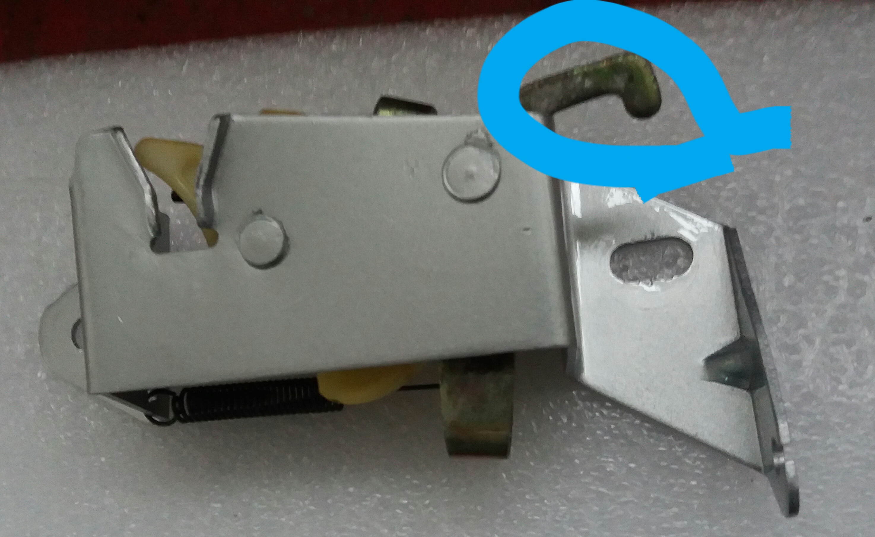

Como te complicas, eso se abre con una varilla empujando hacia arriva, lleva una palanquita la cerradura para este tipo de casos poder abrilo desde abajo.
Adjunto foto.

Realmente no se había roto el cable sino que se había soltado la funda del cable del soporte donde se inserta en la pieza del cierre. Amen
