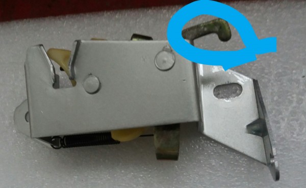

Pues eso es básicamente lo queme pasa...
el problema es que se ha roto el cable del tirador y no sé cómo abrirlo. -banghead
Si os ha pasado a alguien... agradecería vuestras ideas.
Gracias

Tienes que abrirlo desde los bajos del coche.
Por la parte de abajo subes un cable rigido con un gancho u ojal rigido tambien y tratas de pescar la palanca del mecanismo de apertura. No es dificil, abre a la primera, pero es incomodo de hacer.

La pestaña la veo y la puedo enganchar pero hago fuerza hacia abajo y no abre...
Tengo que hacer la fuerza hacia la izquierda o hacia abajo?
Alguien puede mandarme una foto del mecanismo para hacerme una idea de cómo va.

Abierto... ni pa bajo ni pa la izquierda.... pa arriba.😬😬

Telémaco escribió: 28 Oct 2017 20:25 Tienes que abrirlo desde los bajos del coche.
Como te complicas, eso se abre con una varilla empujando hacia arriva, lleva una palanquita la cerradura para este tipo de casos poder abrilo desde abajo.
Adjunto foto.

Realmente no se había roto el cable sino que se había soltado la funda del cable del soporte donde se inserta en la pieza del cierre. Amen
