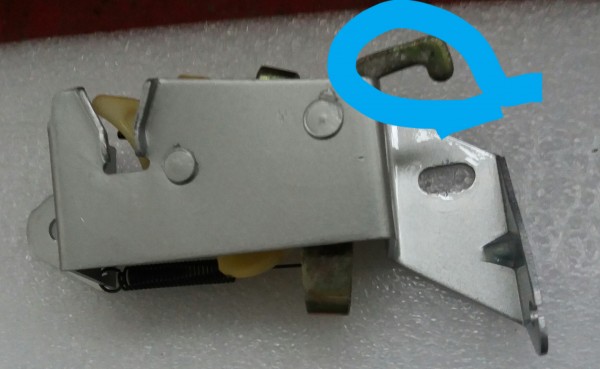

- Mensajes: 6603
Mensaje: # 70975Mensaje
30 Oct 2017 15:05
Telémaco escribió: ↑28 Oct 2017 20:25
Tienes que abrirlo desde los bajos del coche.
Por la parte de abajo subes un cable rigido con un gancho u ojal rigido tambien y tratas de pescar la palanca del mecanismo de apertura. No es dificil, abre a la primera, pero es incomodo de hacer.
Como te complicas, eso se abre con una varilla empujando hacia arriva, lleva una palanquita la cerradura para este tipo de casos poder abrilo desde abajo.
Adjunto foto.

- Mensajes: 6603
Mensaje: # 70977Mensaje
30 Oct 2017 18:23
Demasiado tarde no, queda ahí en el foro para alguien que pueda necesitar el consejo.

Celes
- Mensajes: 235
- Versión: Normal
- Año: 1974
- Ubicación: Albacete
Mensaje: # 70979Mensaje
Celes
31 Oct 2017 00:39
Gracias de todos modos.
Realmente no se había roto el cable sino que se había soltado la funda del cable del soporte donde se inserta en la pieza del cierre. Amen
