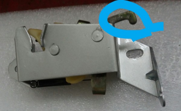

La pestaña la veo y la puedo enganchar pero hago fuerza hacia abajo y no abre...
Tengo que hacer la fuerza hacia la izquierda o hacia abajo?
Alguien puede mandarme una foto del mecanismo para hacerme una idea de cómo va.
- Mensajes: 235
- Versión: Normal
- Año: 1974
- Ubicación: Albacete
Re: Cómo puedo abrir el capot delantero
Abierto... ni pa bajo ni pa la izquierda.... pa arriba.
- Mensajes: 6406
Como te complicas, eso se abre con una varilla empujando hacia arriva, lleva una palanquita la cerradura para este tipo de casos poder abrilo desde abajo.
Adjunto foto.
