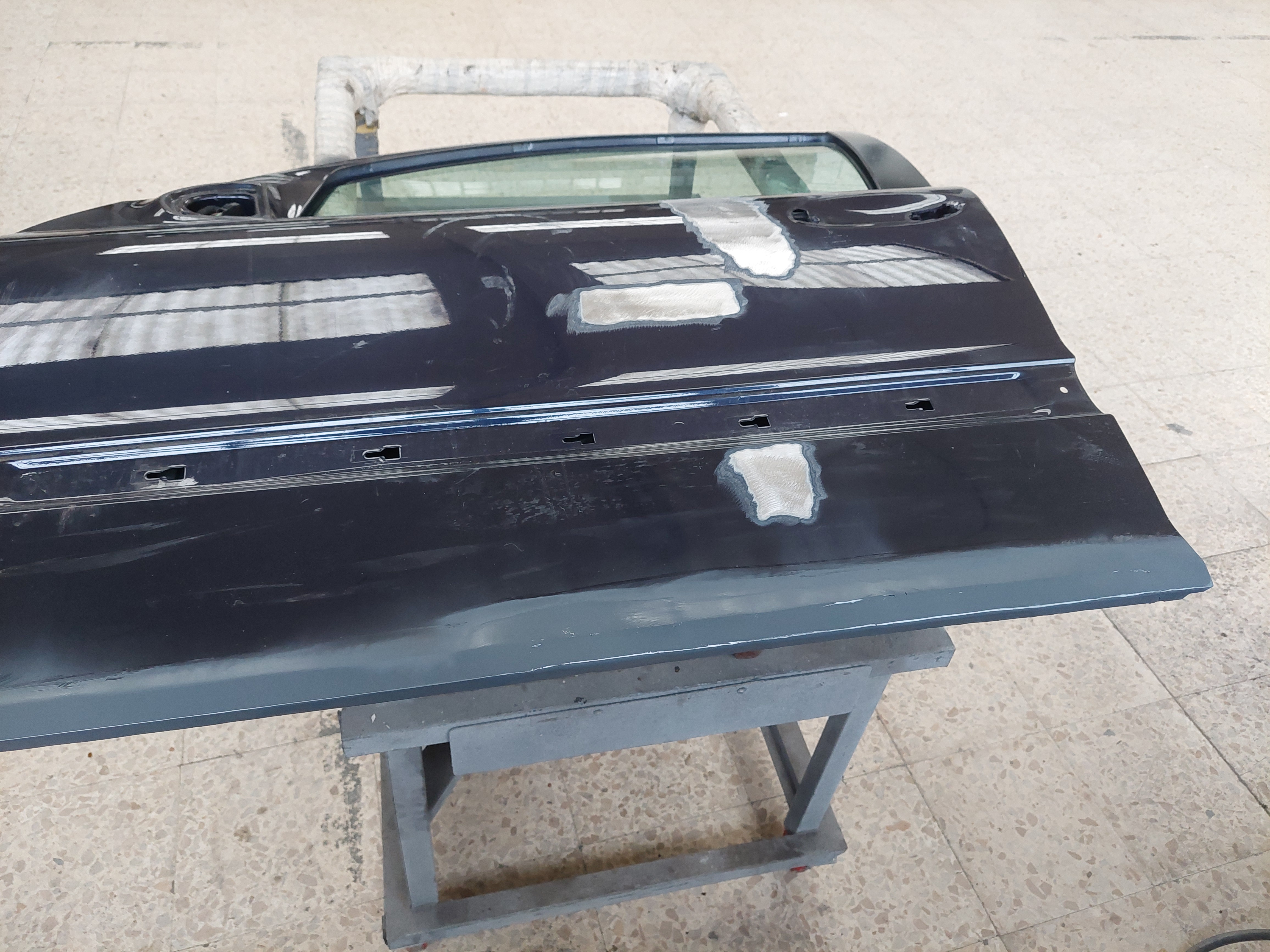

Finalmente Le doy imprimación epoxy y queda listo para pasar a preparación de pintura, también tiene un par de abolladuras el la zona alta que hubo que desarrollar.

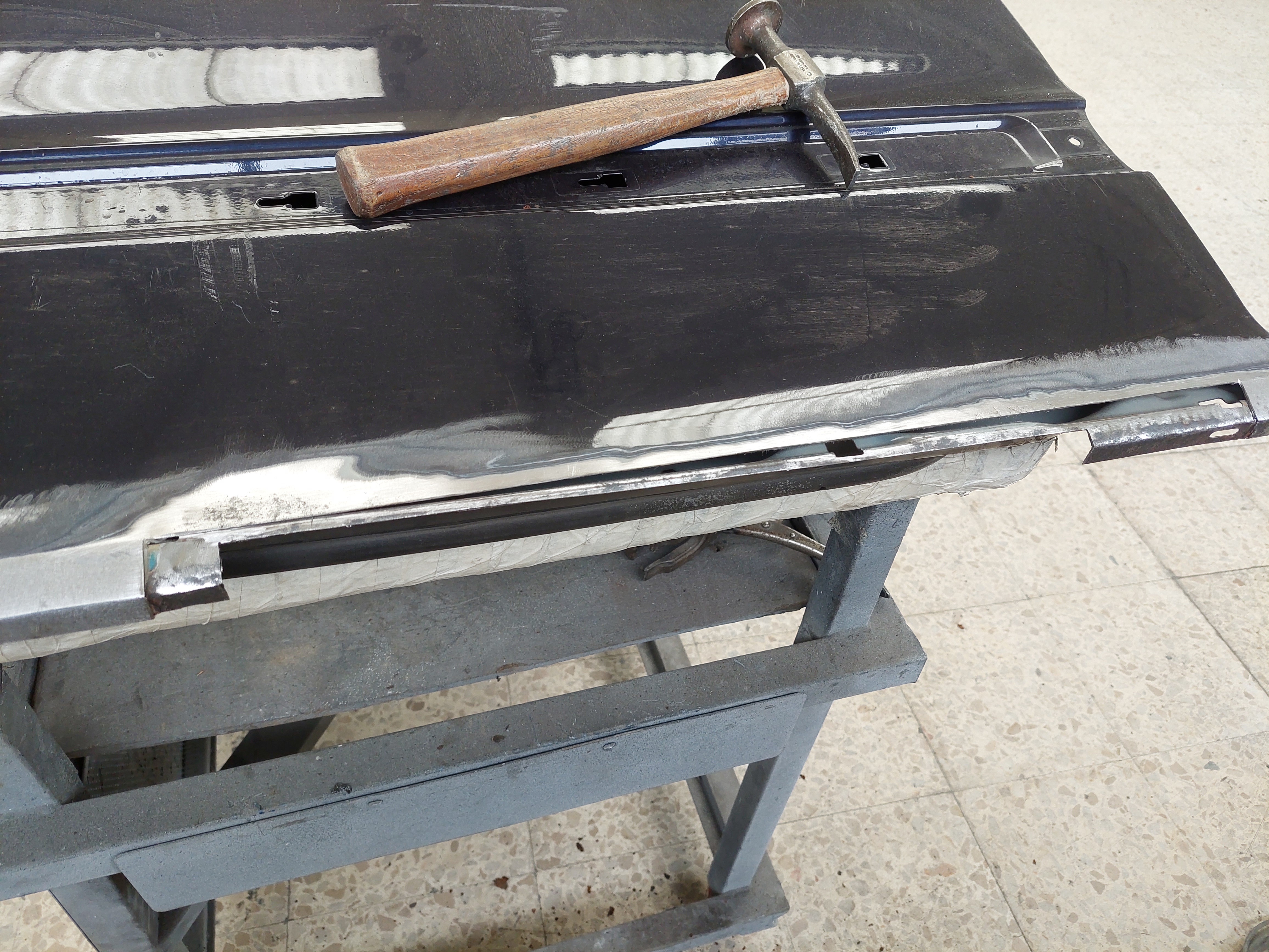

Lo siguiente fué cortar la zona interior dañada una vez cepillado el.oxido para ver el alcance del daño por el óxido

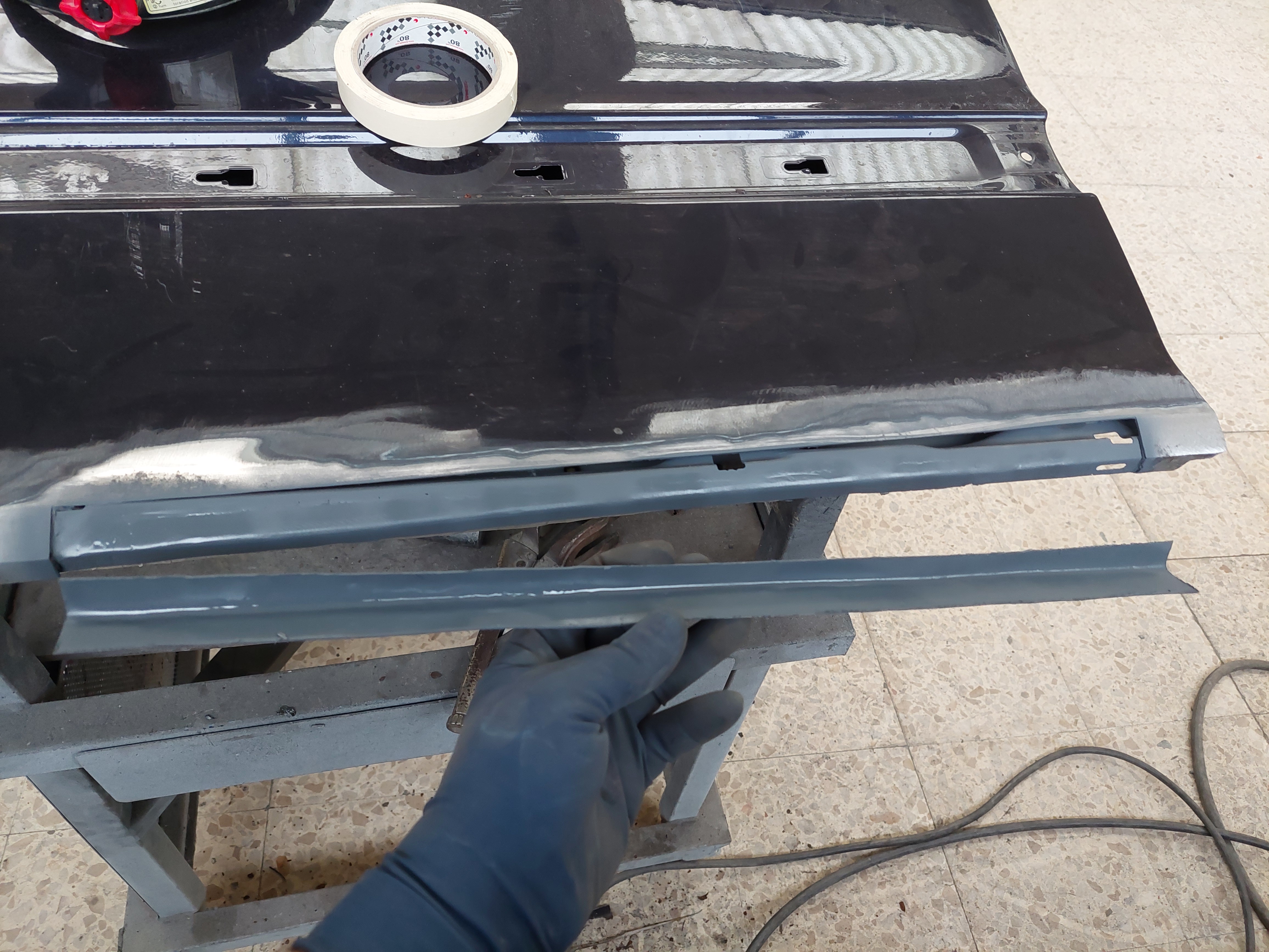

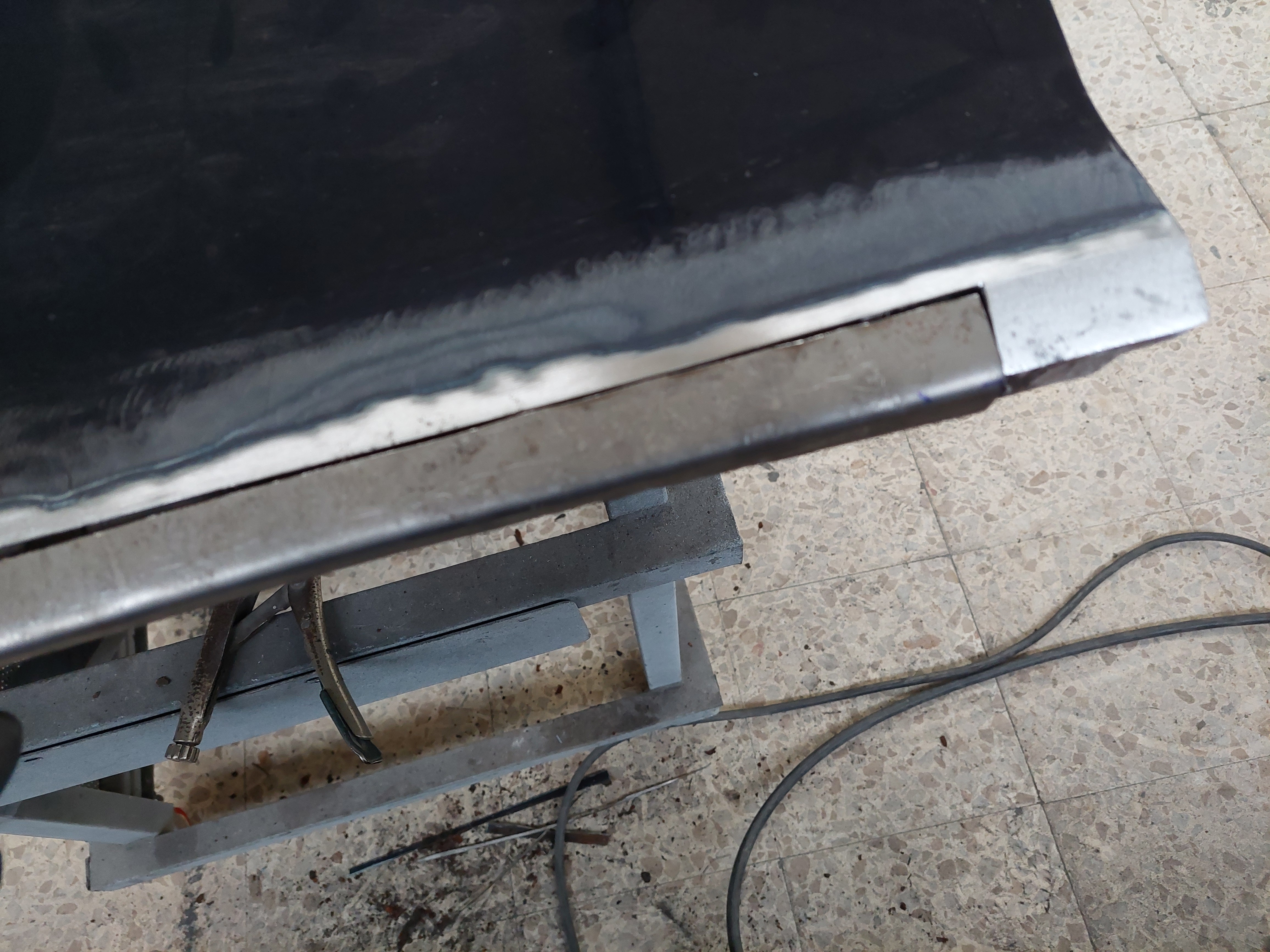

Fabricoa mano el retal con un trozo e chapa nueva

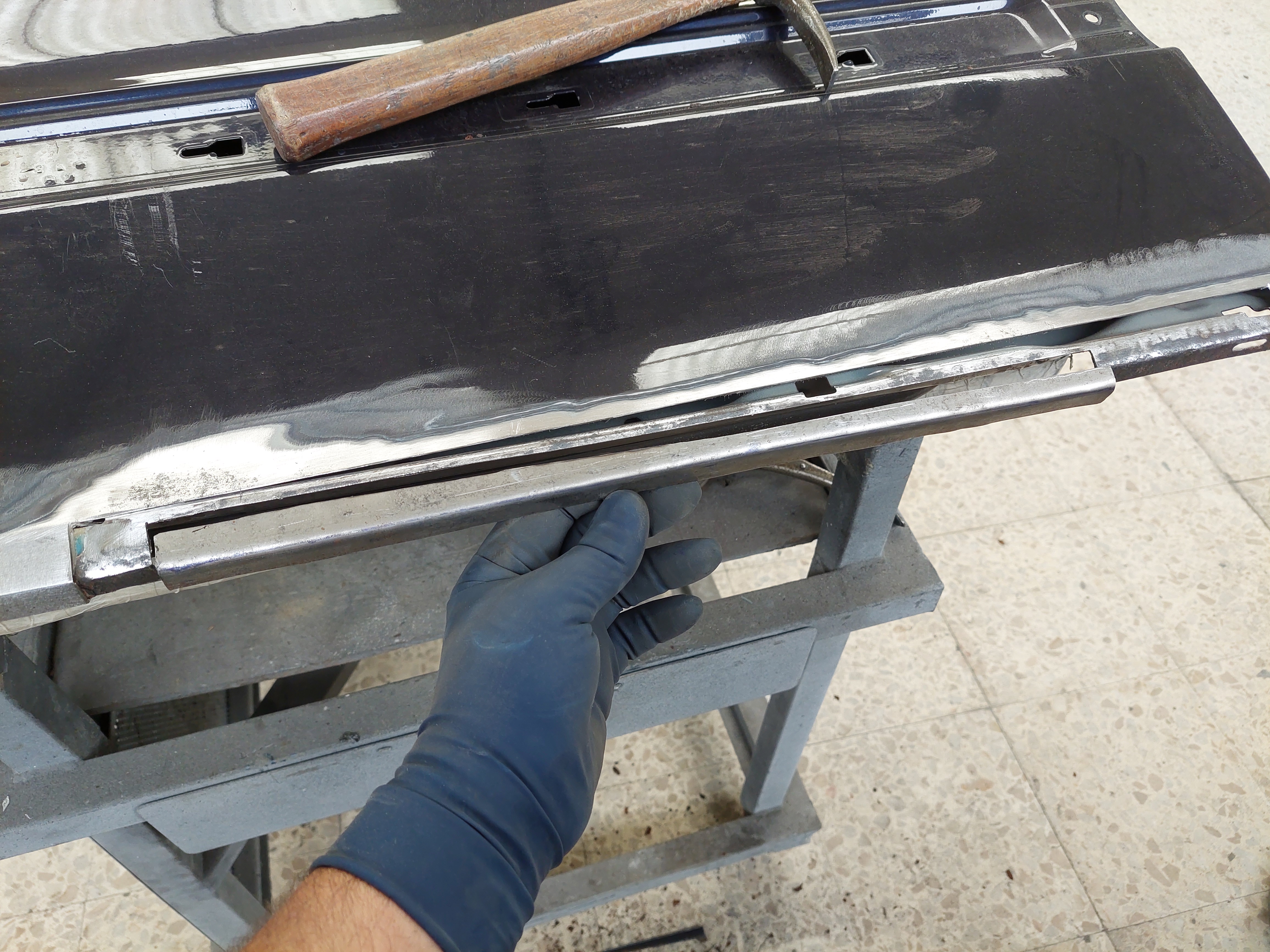

Sueldo El remiendo al armazón de la puerta para así dejar reparada la zona interna

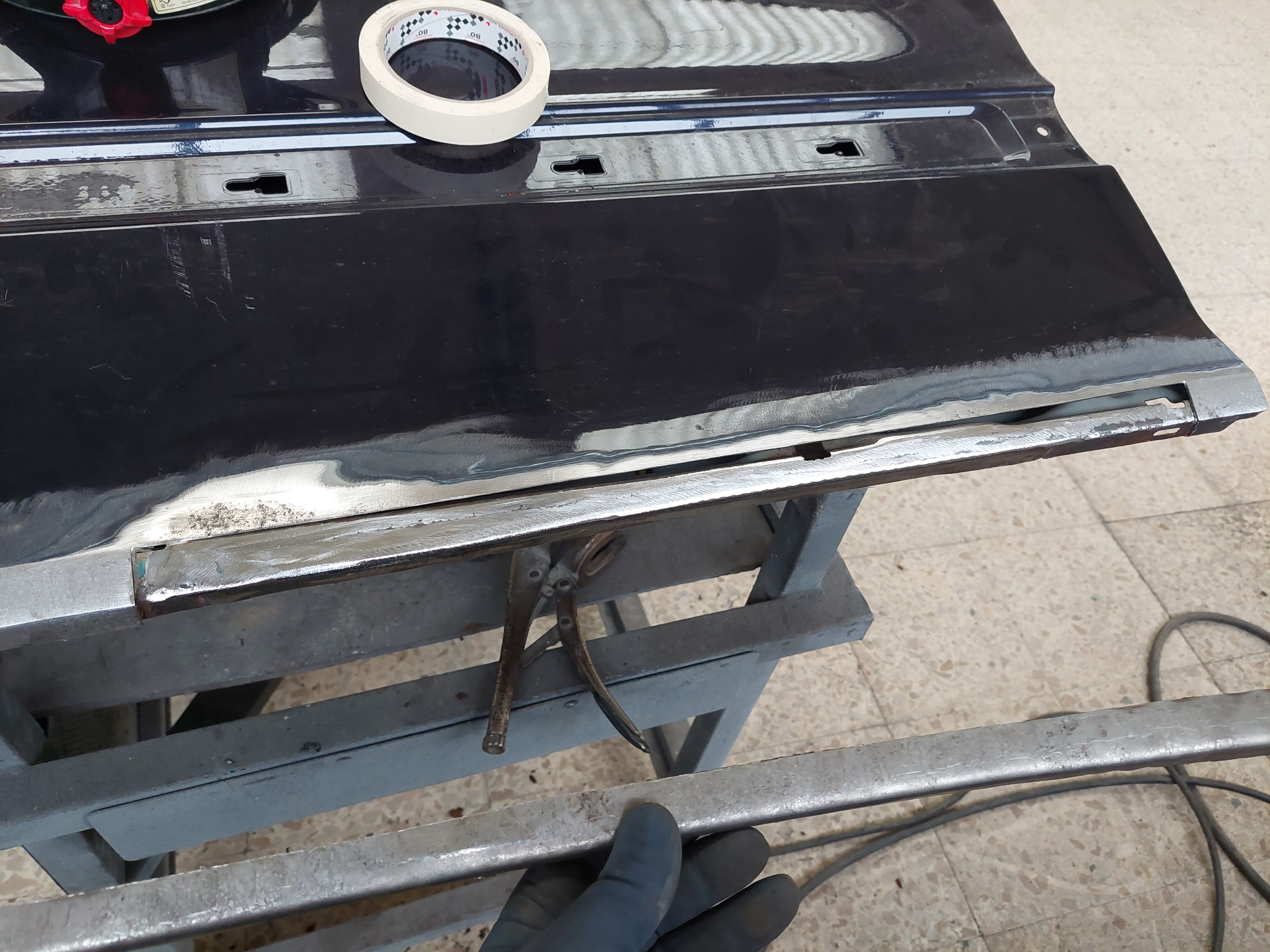

Lo siguiente fué fabricar el remiendo para la parte de fuera.
Antes de soldarlo pinto la zona interna de la puerta y la del retal nuevo con imprimación epoxy antioxidante

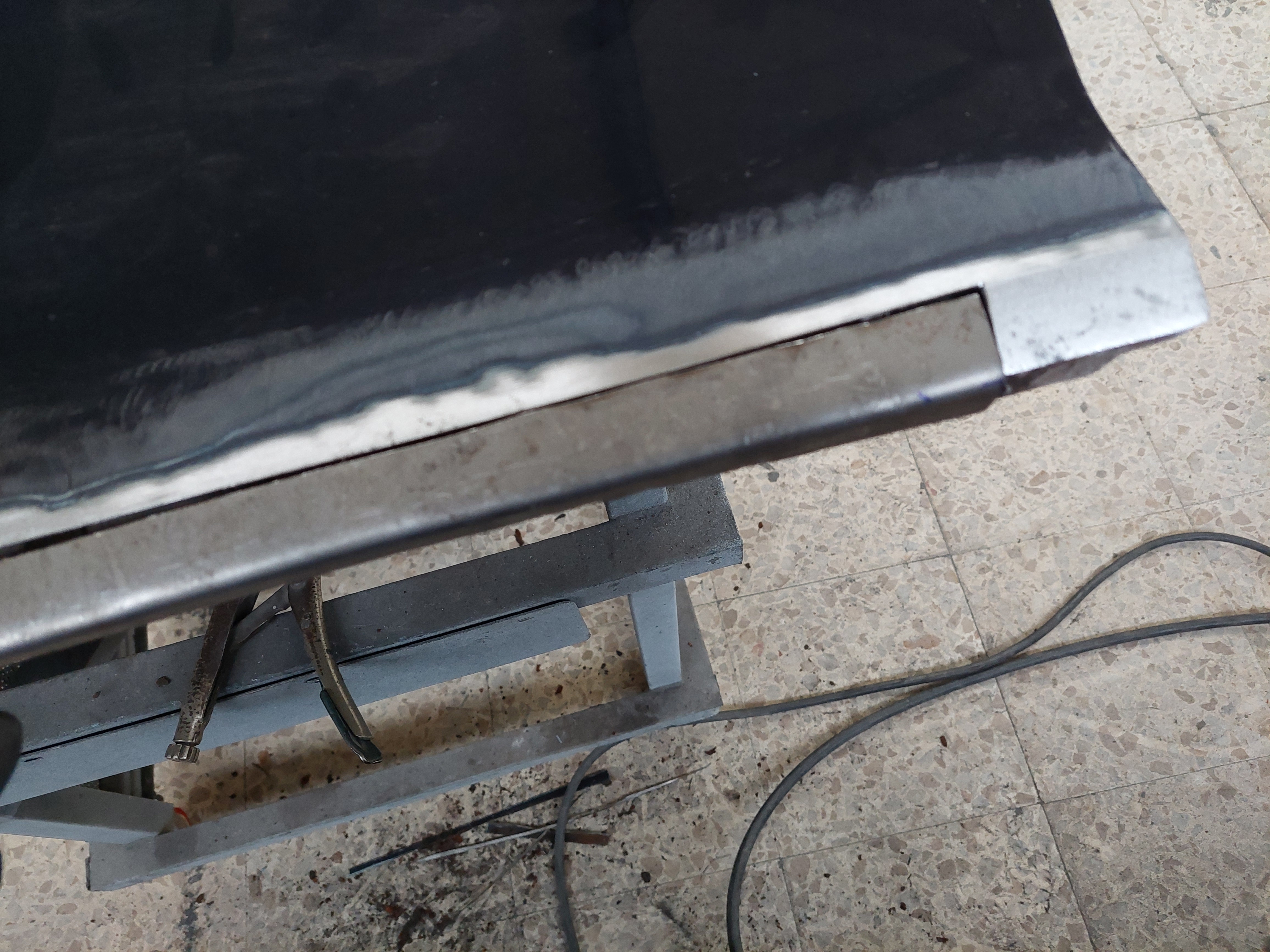

Y este es el resultado final de la reparación. Como El coche ya se va a quedar en Galicia,  espero que dure una buena temporada reparacion,  ya que va a evitar las duras carreteras invernales transalpinas.

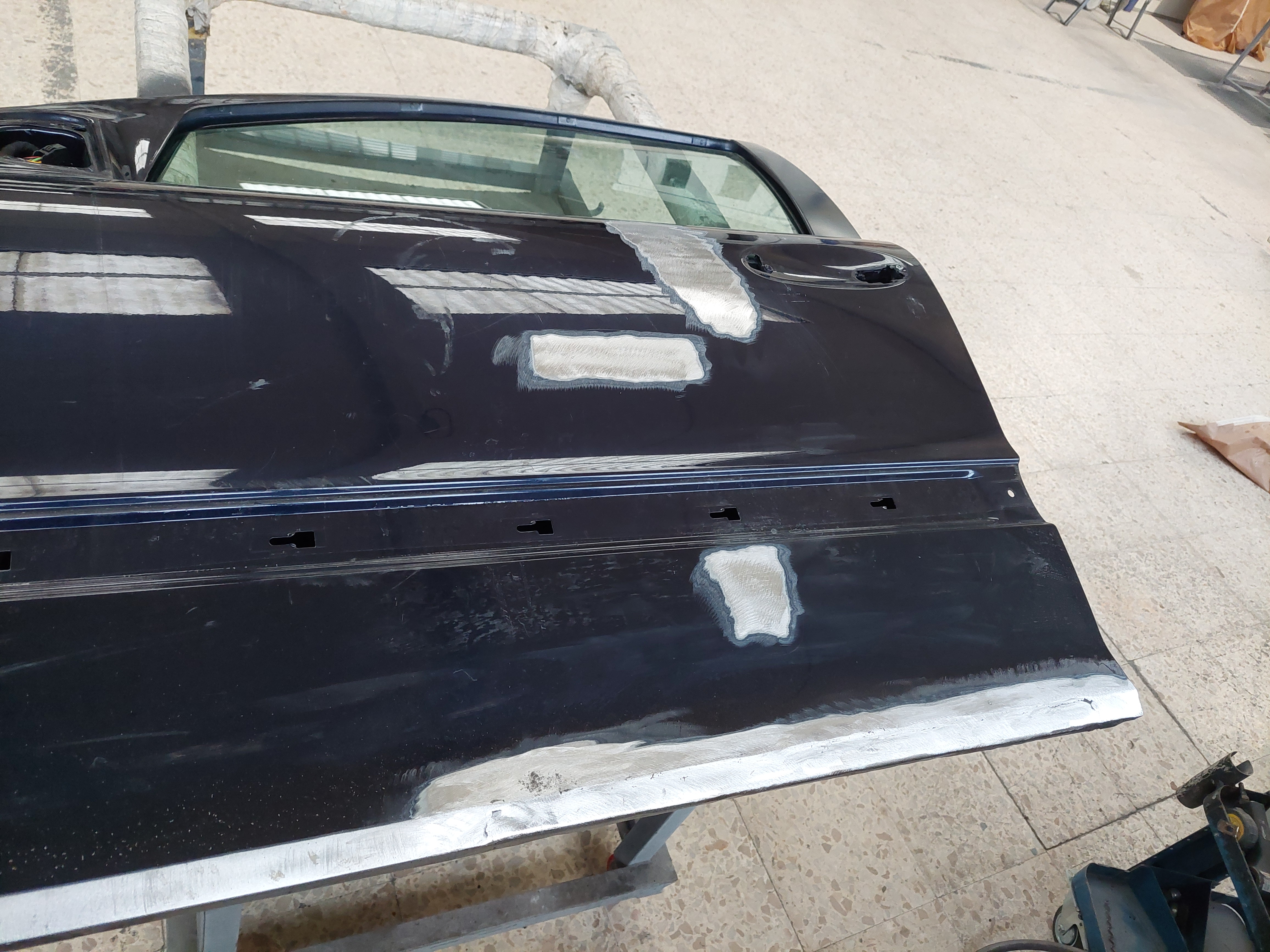

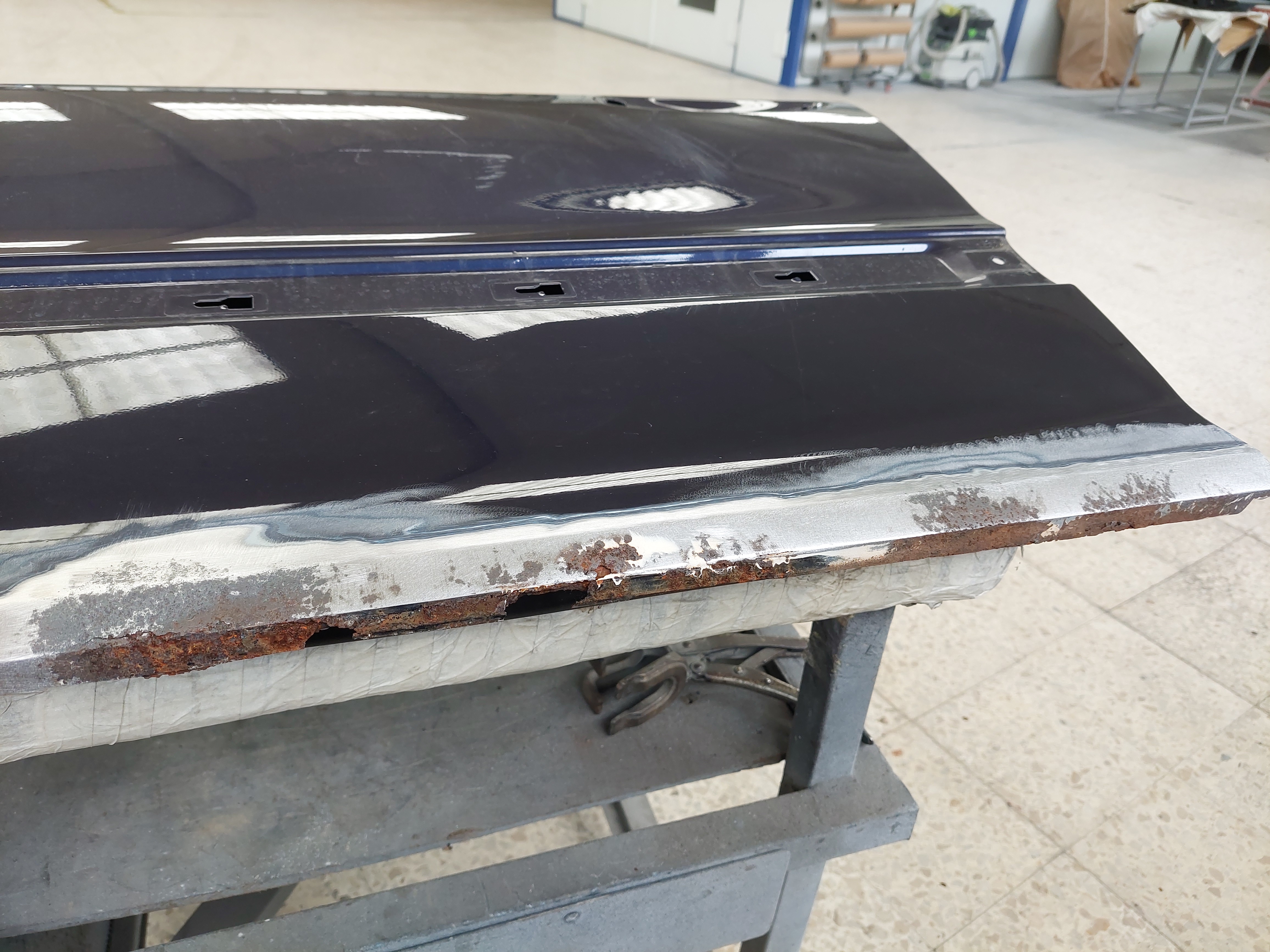

Pues parece que no me quedó ordenadas las fotos y me falta la primera
Así estaba la puerta después de cepillar el oxido en la parte baja

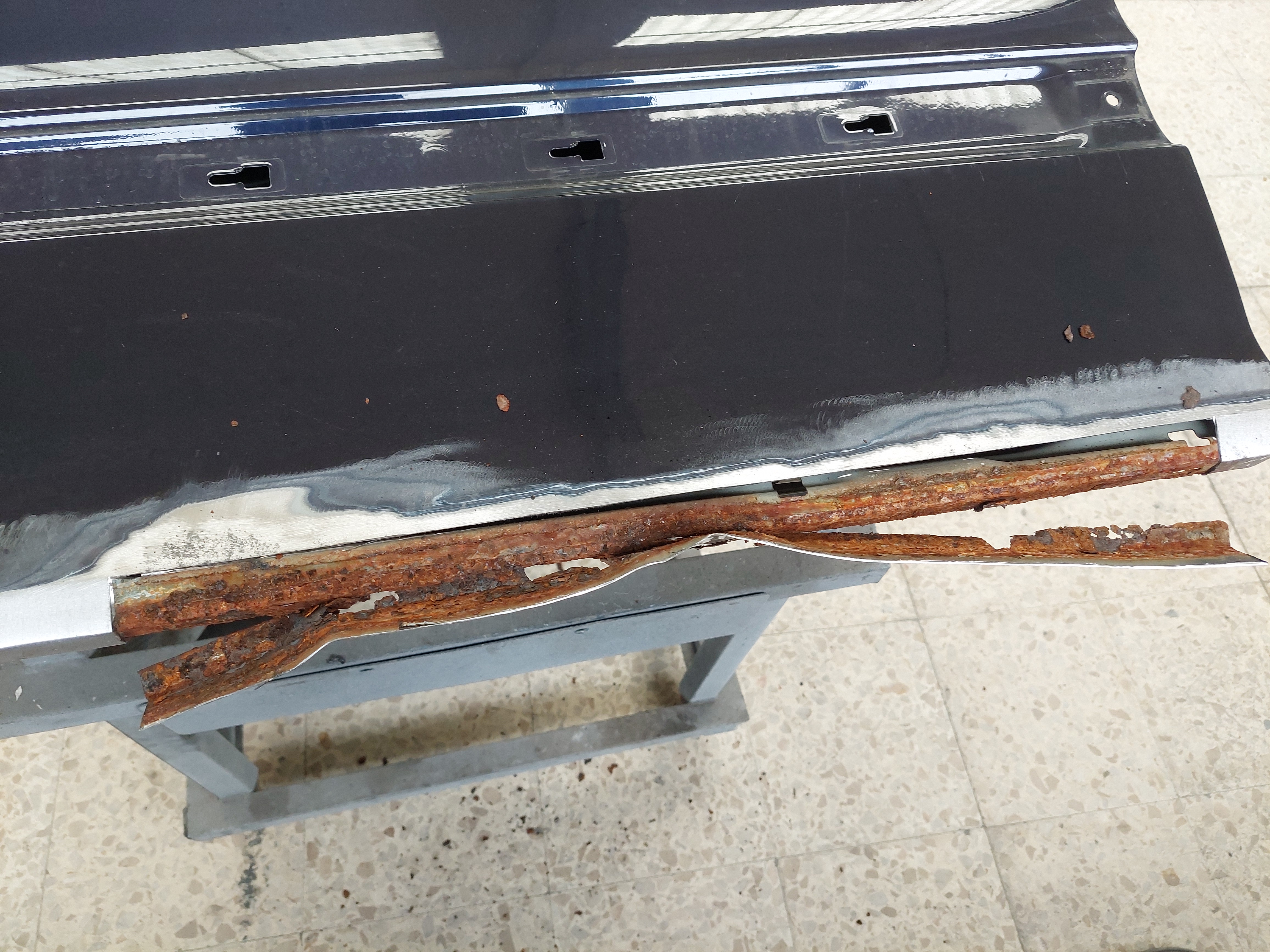

Y eso es lo que apareció después de cortar la parte exterior dañada, la parte interior podrida tambien
Y el resto del proceso lo tenéis arriva en el primer mensaje. -grin
