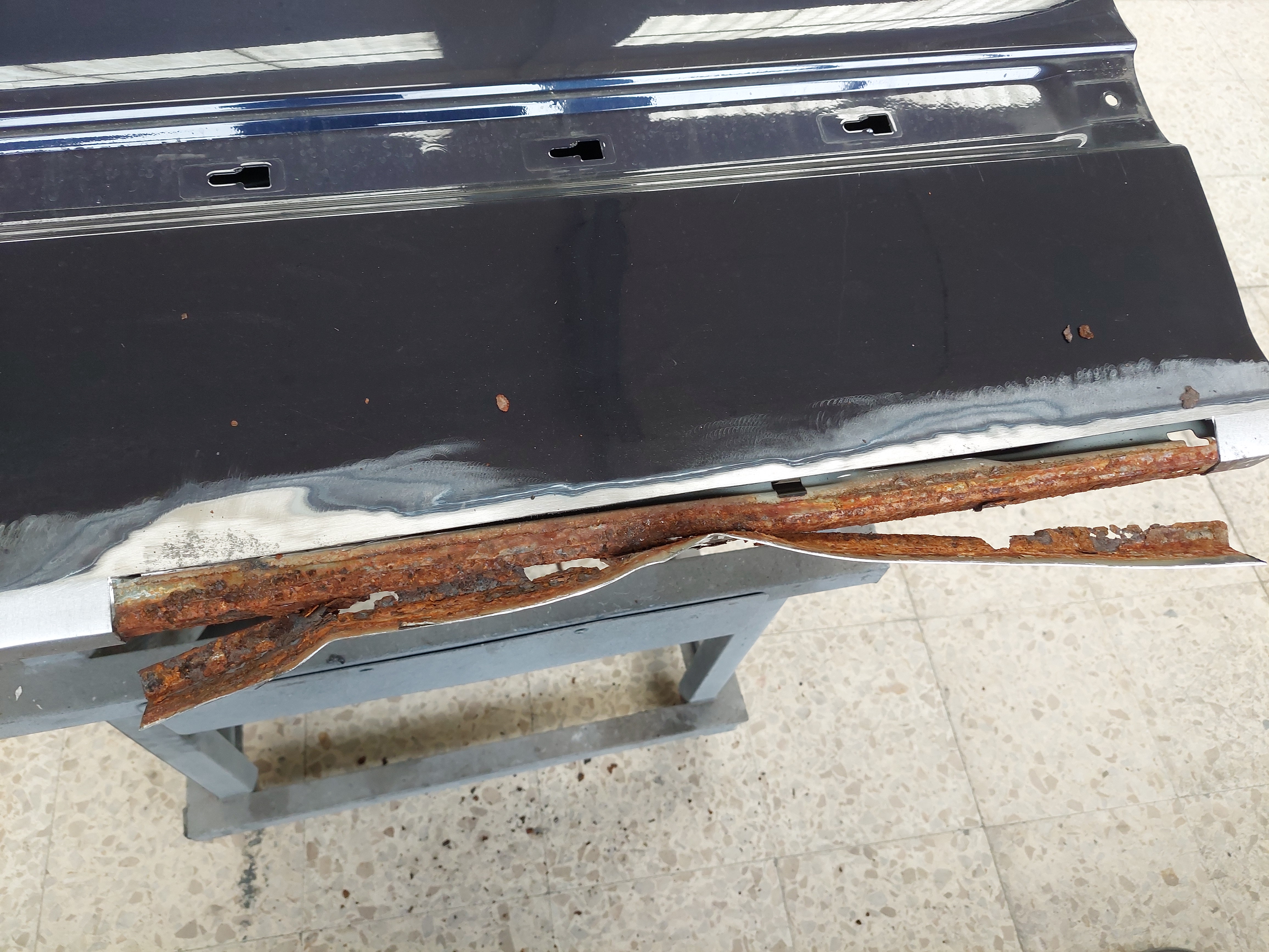

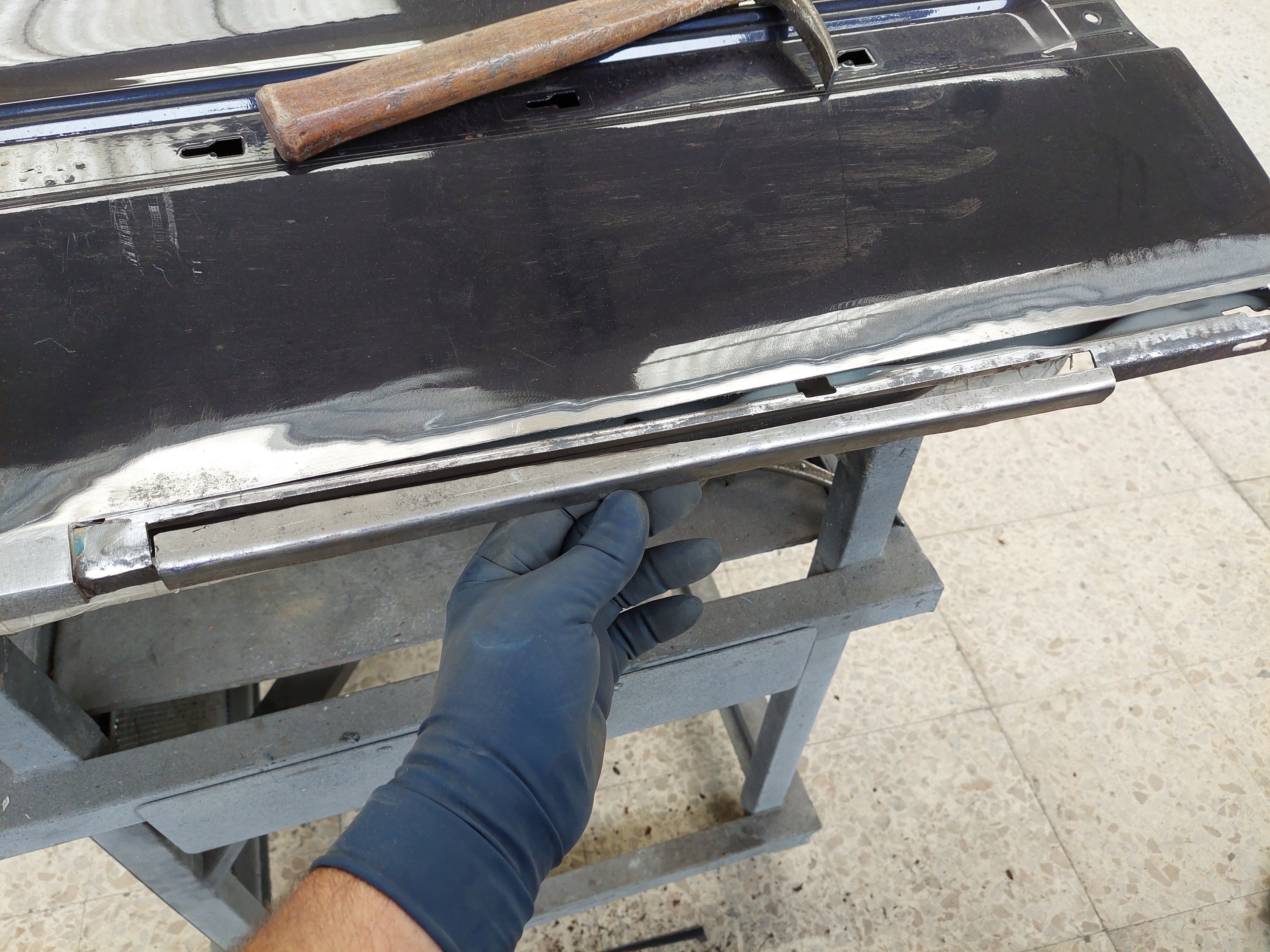

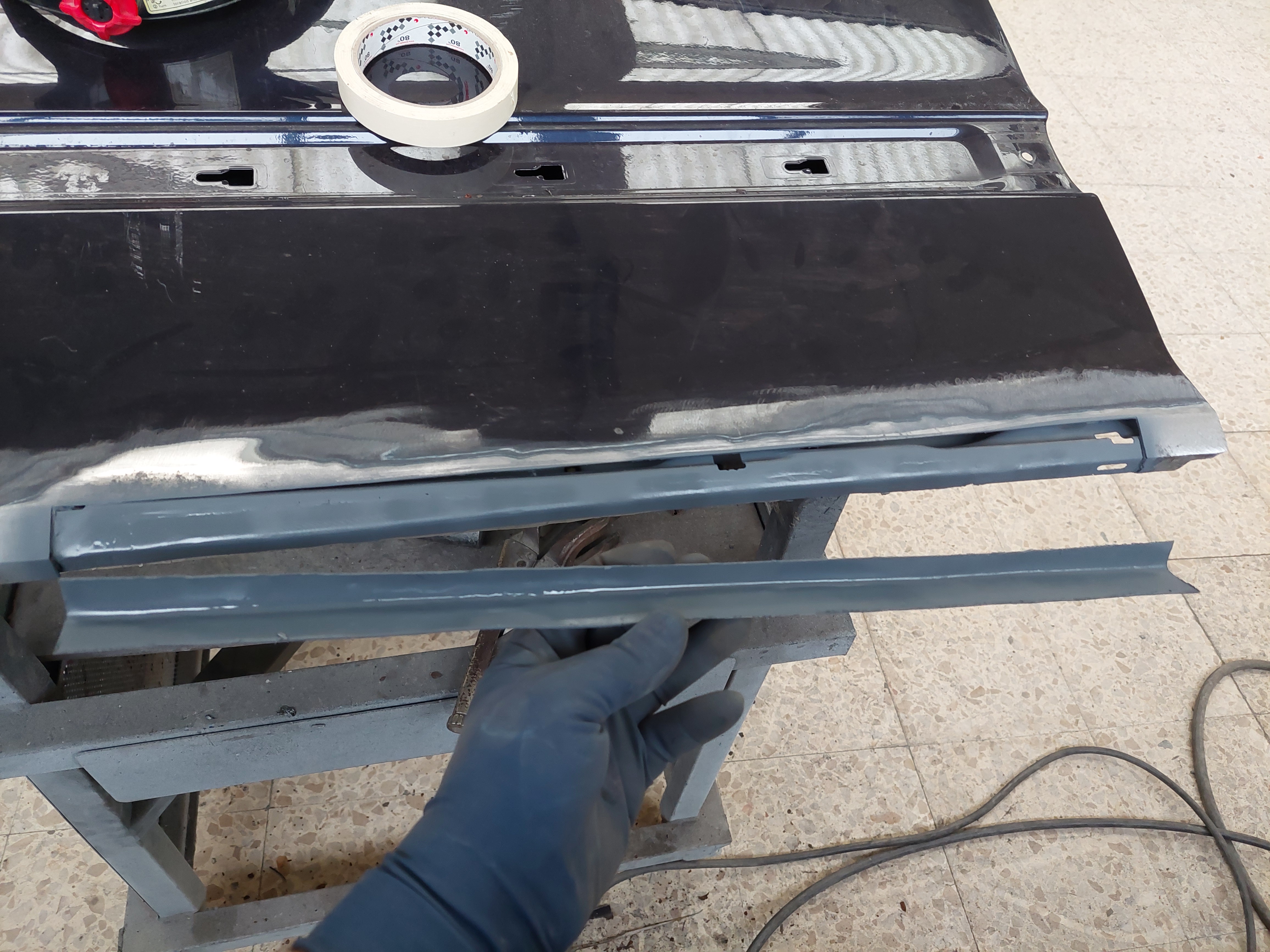

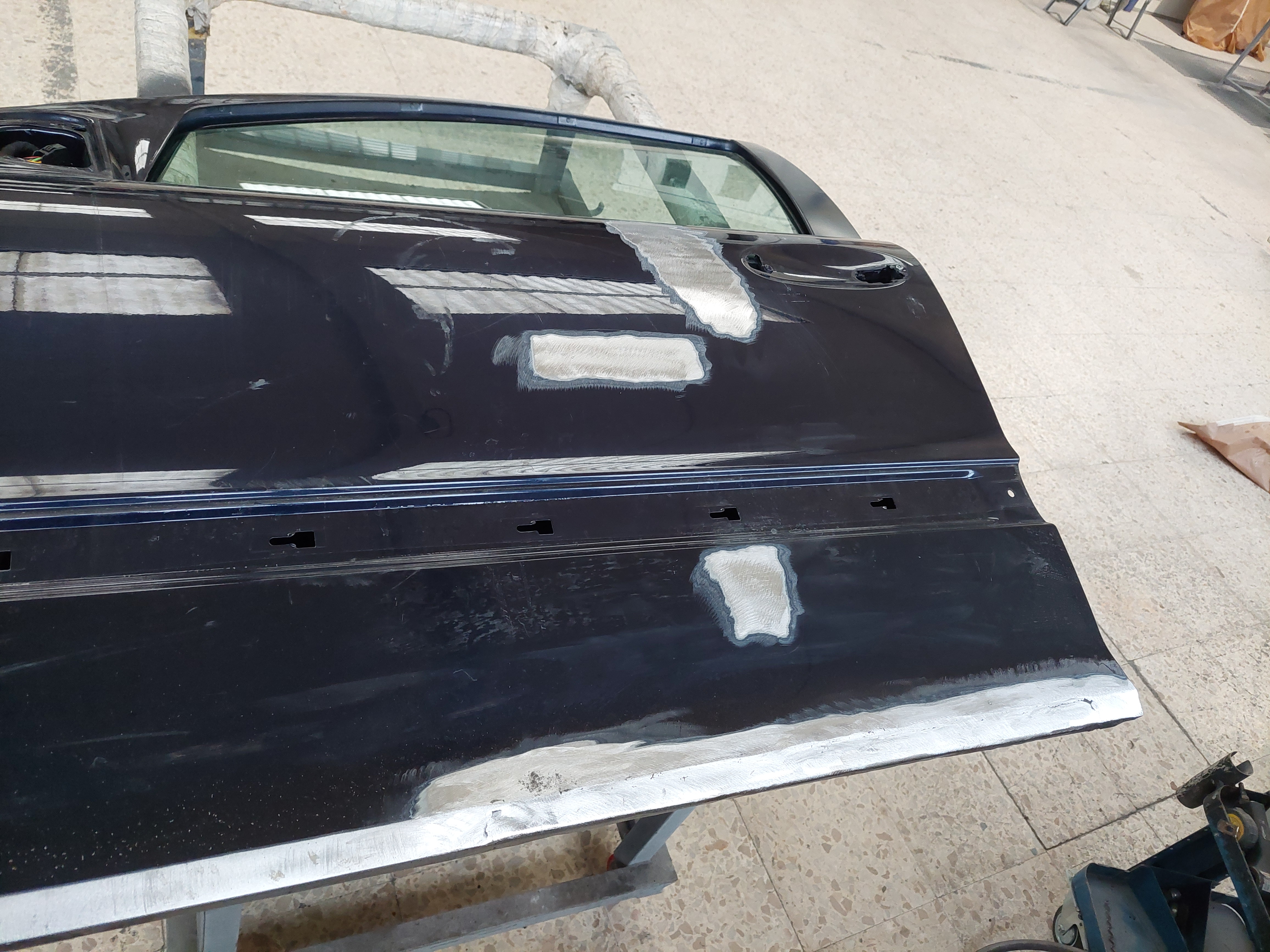

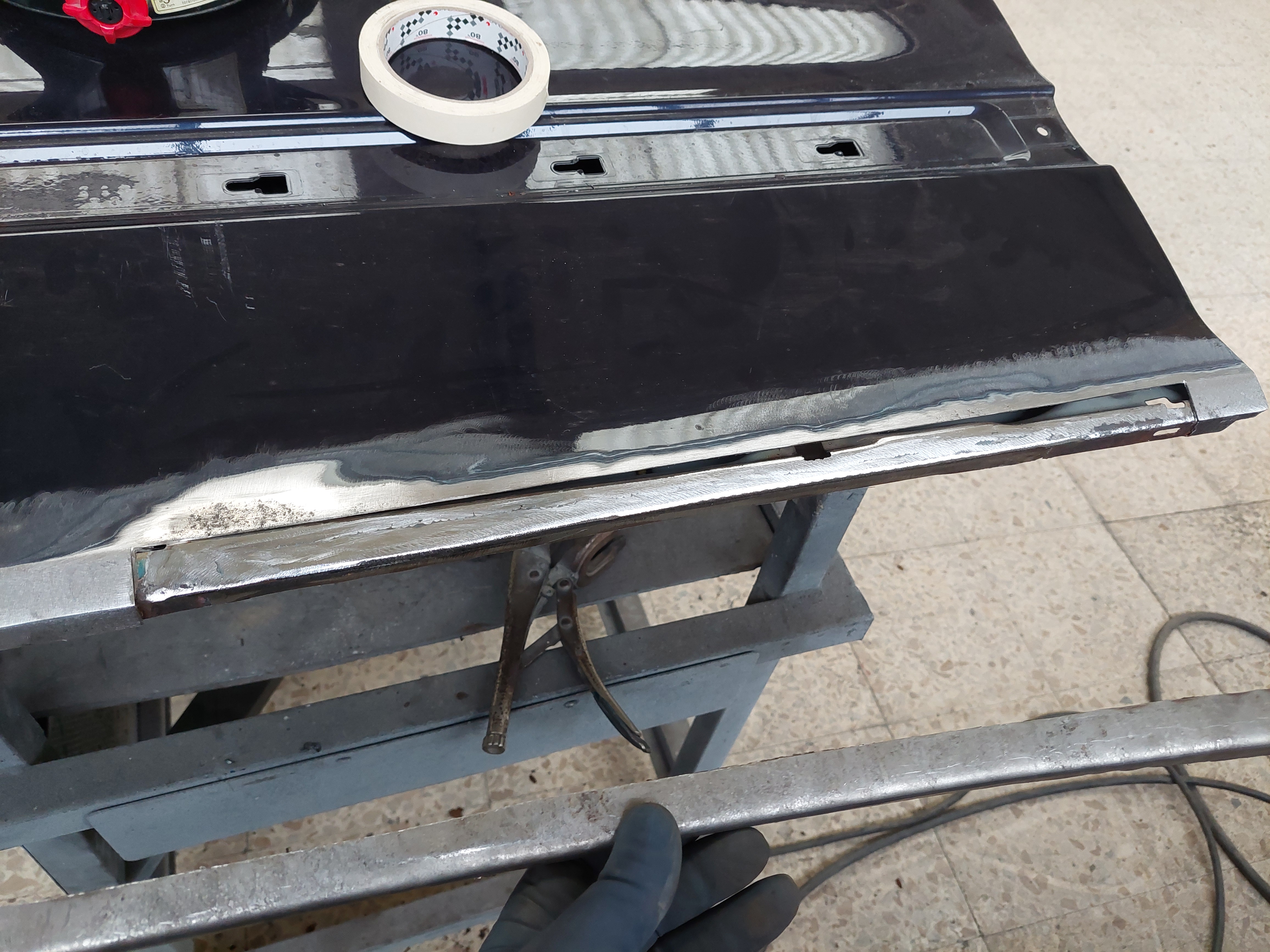

Hoy en el trabajo estuve haciendo una pequeña reconstrucción de un Mercedes 204 importado de un emigrante retornado de Suiza, el coche está como nuevo pero la salitre le ha hecho pupa en varias zonas puntuales. Os dejo unas foto-explicacion de como he hecho para reparar la parte baja de la puerta delantera izquierda.
Así voy entrenando para cuando me ponga con el TL break y este post también me sirve para hacer memoria de como se subían las fotos para crear contenido en el foro.
Reparación de una puerta de un Mercedes 204
