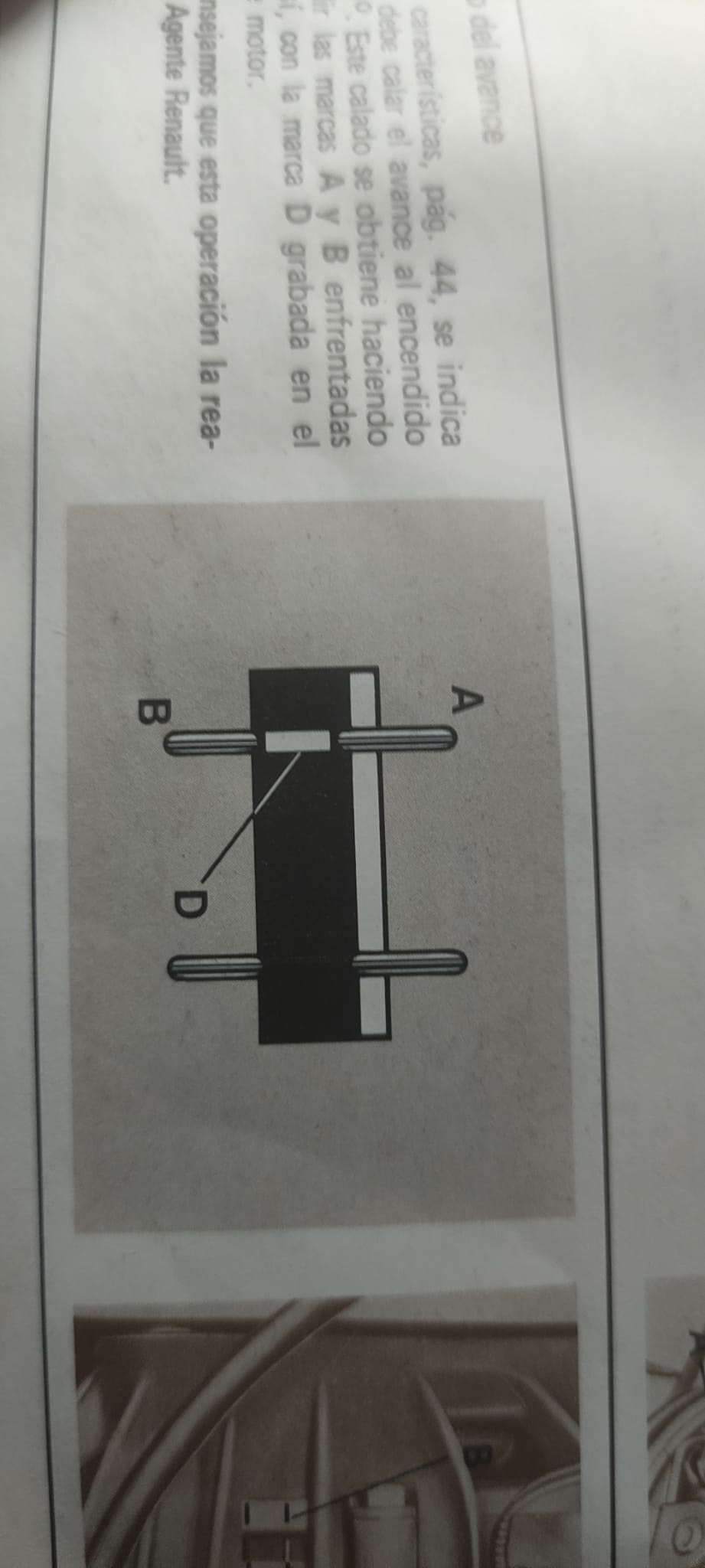

Gracias! Hay una foto en el foro en la que la campana tiene dos marcas, pero la mía solo tiene una marca, por eso tenía dudas

Hola! Es normal que al cambiar platinos se pueda ir algo de punto. De hecho, lo correcto es volver a calar el encendido tras el cambio de platinos.
Lo que me sorprende es que en tu carcasa del cambio, sólo está la marca inferior. En principio, si usas la marca inferior, no lo estás calando a 0 grados, sino a 5 o 6, lo cual no quiere decir que así no funcione bien, pues yo mismo lo llevo calado así, a 5 o 6 grados.
