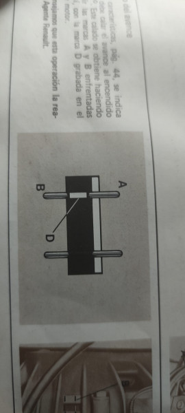

Hola gente, me han dejado una pistola estroboscopica normalita sin grados ni revoluciones, al usarla tengo dudas, en la campana del cambio solo hay una marca, la pregunta es, tiene que quedar la marca enfrentada a ralenti? Lo e probado a 500 600 rpm y vacío desconectado, es ese el procedimiento? Un saludo

Beni escribió: ↑03 Jul 2022 15:55 Hola gente, me han dejado una pistola estroboscopica normalita sin grados ni revoluciones, al usarla tengo dudas, en la campana del cambio solo hay una marca, la pregunta es, tiene que quedar la marca enfrentada a ralenti? Lo e probado a 500 600 rpm y vacío desconectado, es ese el procedimiento? Un saludo
Enfrentando la marca del volante con la de la carcasa

Gracias! Hay una foto en el foro en la que la campana tiene dos marcas, pero la mía solo tiene una marca, por eso tenía dudas

Hola! Es normal que al cambiar platinos se pueda ir algo de punto. De hecho, lo correcto es volver a calar el encendido tras el cambio de platinos.
Lo que me sorprende es que en tu carcasa del cambio, sólo está la marca inferior. En principio, si usas la marca inferior, no lo estás calando a 0 grados, sino a 5 o 6, lo cual no quiere decir que así no funcione bien, pues yo mismo lo llevo calado así, a 5 o 6 grados.
