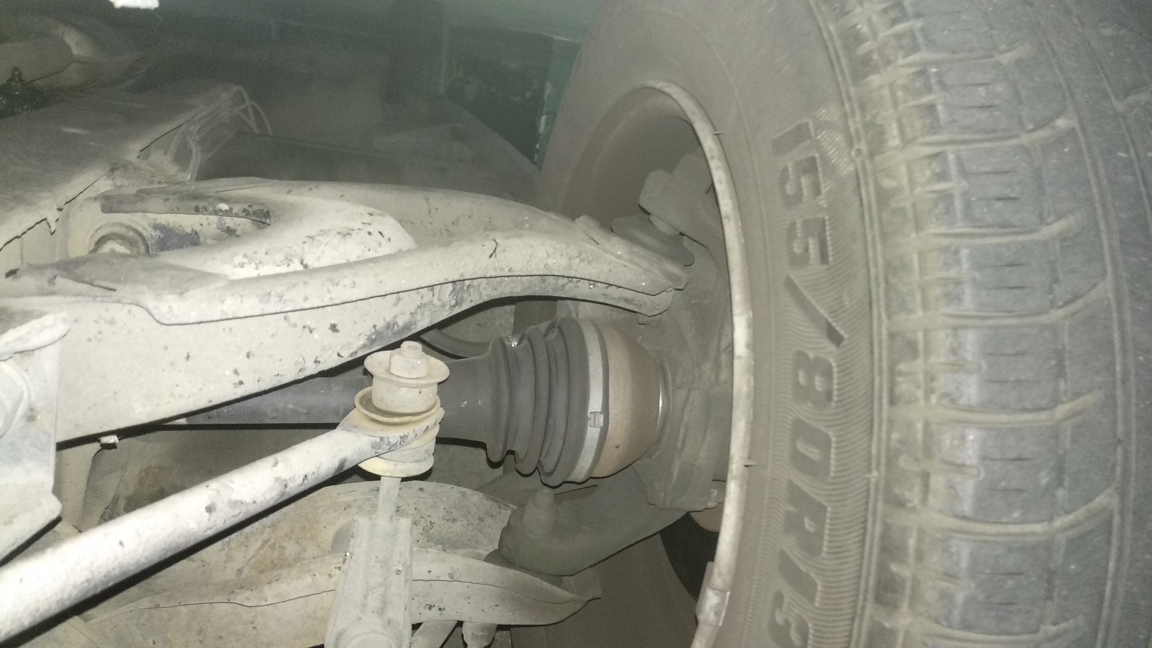

Muy buenas a todos!
Mi coche sufre algo raro... vamos por partes:
Es un coche que uso un par de veces en semana, generalmente trayectos cortos de 20 o 30 km a modo de paseo, nada mas.
Pues bien, un dia lo deje en el garaje aparentemente perfecto, sin haberlo usado por un camino de tierra ni nada similar.
A los pocos días cuando fui a usarlo, nada mas salir del garaje y meter segunda note lo siguiente...
El volante da como tironcitos de un centimetro o dos hacia un lado y vuelve a su postura, a medida que aumento velocidad es cada vez mas rapido, diria que como a 60 km/h casi desaparece o se convierte en una vibracion, si sigo acelerando desaparece del todo.
Tambien noto que muy despacio en primera el morro, me da la sensacion de que se mueve e incluso al frenar noto algo raro, no en el pedal, si no como si toda la carroceria se zarandease...
Debo reconocer que es por agudeza en la percepcion y por que no dejo de fijarme...si dejo de prestar atencion no es algo que noche muchisimo...pero claro...uno ya esta encima con los cinco sentidos...
Me he fijado en la direeción y no veo ninguna holgura excesiva.
Los neumaticos a simple vista no tienen tomates ni deformaciones.
El coche se puede usar perfectamente no es incomodo ni molesto para un usuario normal, para mi ya veremos.
He revisado los bajos y no aprecio nada inusual.
Gracias por las aportaciones, de momento seguire usando asi el coche, a ver si da la cara. -hk

La verdad que voy a probar lo primero de todo a cambiar las ruedas de eje.
Pero tengo la mosca detrás de la oreja con otra cosa.... resulta que el coche, recién comprado, no perdía ni gota de aceite.
Pues bien....como un palier hacia un poquito de ruido lo cambié y ahí comenzó a perder aceite. Aparte, un día circuclando a 120 o así note como si algo metálico pequeño ( tornillo, tuerca o....pasador del palier) golpeara los bajos del coche. Así qué ahora sospecho que me me montaran mal el palier y eso se traduzca en todo esto.

TheBigMen escribió: ↑24 Oct 2019 09:53 [ahora sospecho que me me montaran mal el palier y eso se traduzca en todo esto.
Más que un mal montaje de palier, que no tiene posibilidad de dejar cosas "a medias" puesto que se nota desde el primer momento, pudiera ser un defecto de éste. Yo puse un palier "reparado" y de seguido el R12 empezó a perder a chorros y además la vibración era molestísima a partir de 80 km/h, pero este fallo de palier se nota nada más sustituirlo, no tiene explicación en tu coche puesto que un día iba bien y al siguiente empezó la vibración.
