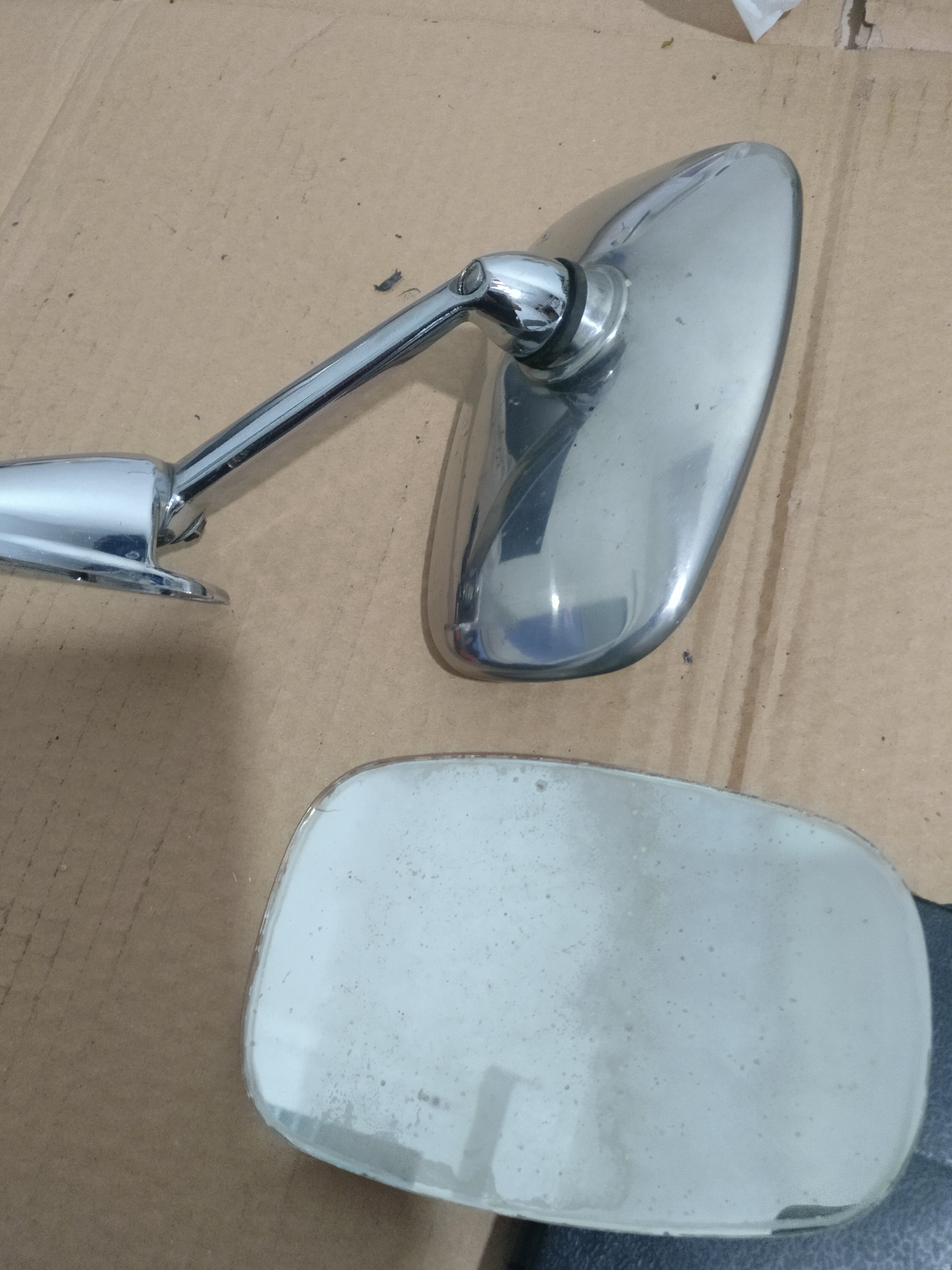

Teng un espejo que me gustaría poner en lado copiloto ya que es igual q el que llevo original. La cosa es qel espejo tiene como manchas y se ve borroso. He sacado el crstail y la pregunta es: puede restaurarse ese cristal?

Restaurar no se, puede ser, pero ir a un cristalero y que te corten uno nuevo identico a ese, sería lo mas factible y rápido.
Re: Cómo restaurar cristal de espejo.?
Se que antes, los espejos se restauraban llevándonos a azogar y quedaban la mar de bien. No se si lo harán todavía, pero podría ser una solución.

Todo depende de si estos espejos son concavos o convexos,o planos, yo ahora mismo no lo se, vamos que si son planos es mejor lo que dice Vin Diesel, lo que no se es si tienen forma, te cambiara la vision si lo pones de cristalero, tambien depende de los tiquismiquis que seas jjjjj

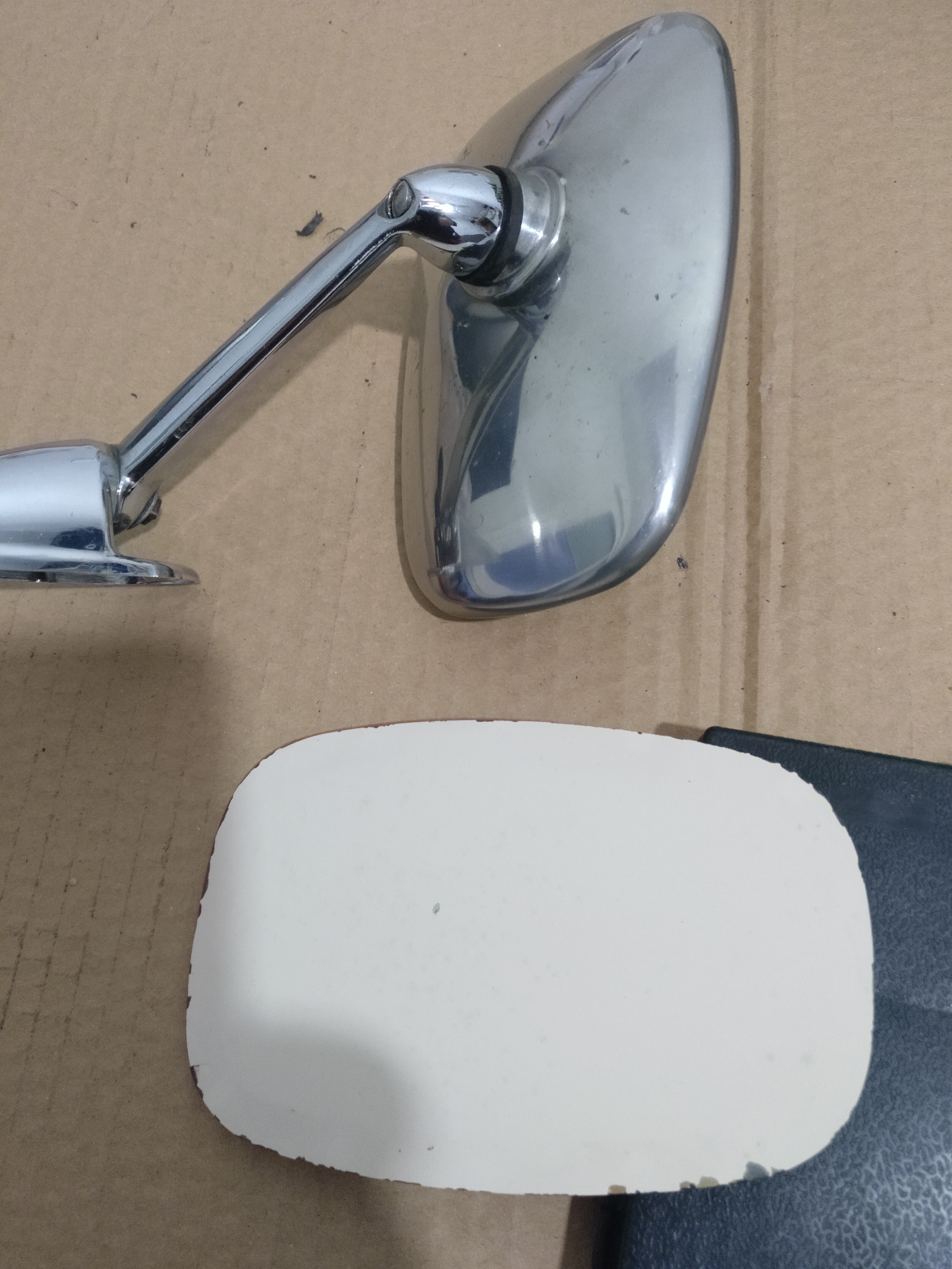

Bueno pues con un retrovisor màs grande del deguace le he quitado el espejo y el cristalero me lo va a cortar calcando el viejo.Respecto al viejo el cristalero me ha dicho q no se puede recuperar q ya no se hace pq es un proceso muy tóxico además el mas delgado espejo de cristalero es de 3 mm y los de coche son de 2 mm. Y también tengo la misma duda del compañero,se ponen con roscachapas o con tornillos con tuerca por el interior? Si nadie nos lo dice, miraré desmontando el panel de la puerta del conductor para ver como va el que llevo.
