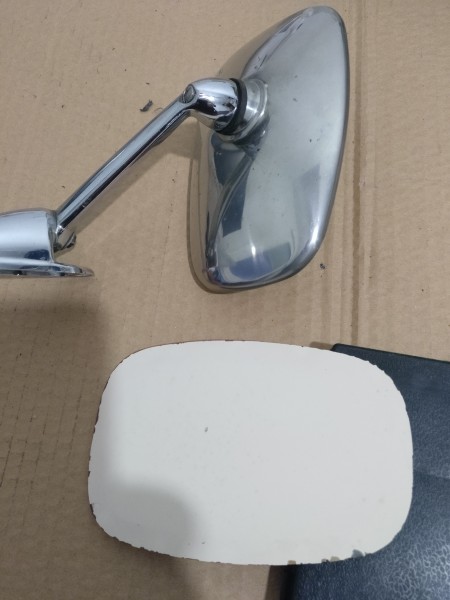

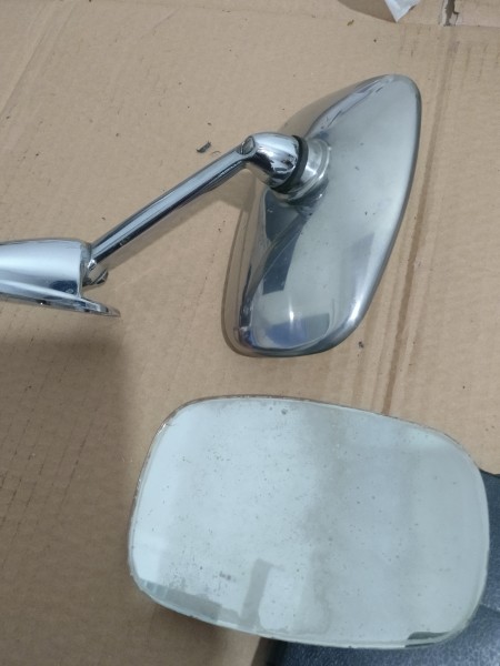

Teng un espejo que me gustaría poner en lado copiloto ya que es igual q el que llevo original. La cosa es qel espejo tiene como manchas y se ve borroso. He sacado el crstail y la pregunta es: puede restaurarse ese cristal?

Restaurar no se, puede ser, pero ir a un cristalero y que te corten uno nuevo identico a ese, sería lo mas factible y rápido.
- Mensajes: 4605
Re: Cómo restaurar cristal de espejo.?
Se que antes, los espejos se restauraban llevándonos a azogar y quedaban la mar de bien. No se si lo harán todavía, pero podría ser una solución.

Bueno pues con un retrovisor màs grande del deguace le he quitado el espejo y el cristalero me lo va a cortar calcando el viejo.Respecto al viejo el cristalero me ha dicho q no se puede recuperar q ya no se hace pq es un proceso muy tóxico además el mas delgado espejo de cristalero es de 3 mm y los de coche son de 2 mm. Y también tengo la misma duda del compañero,se ponen con roscachapas o con tornillos con tuerca por el interior? Si nadie nos lo dice, miraré desmontando el panel de la puerta del conductor para ver como va el que llevo.
