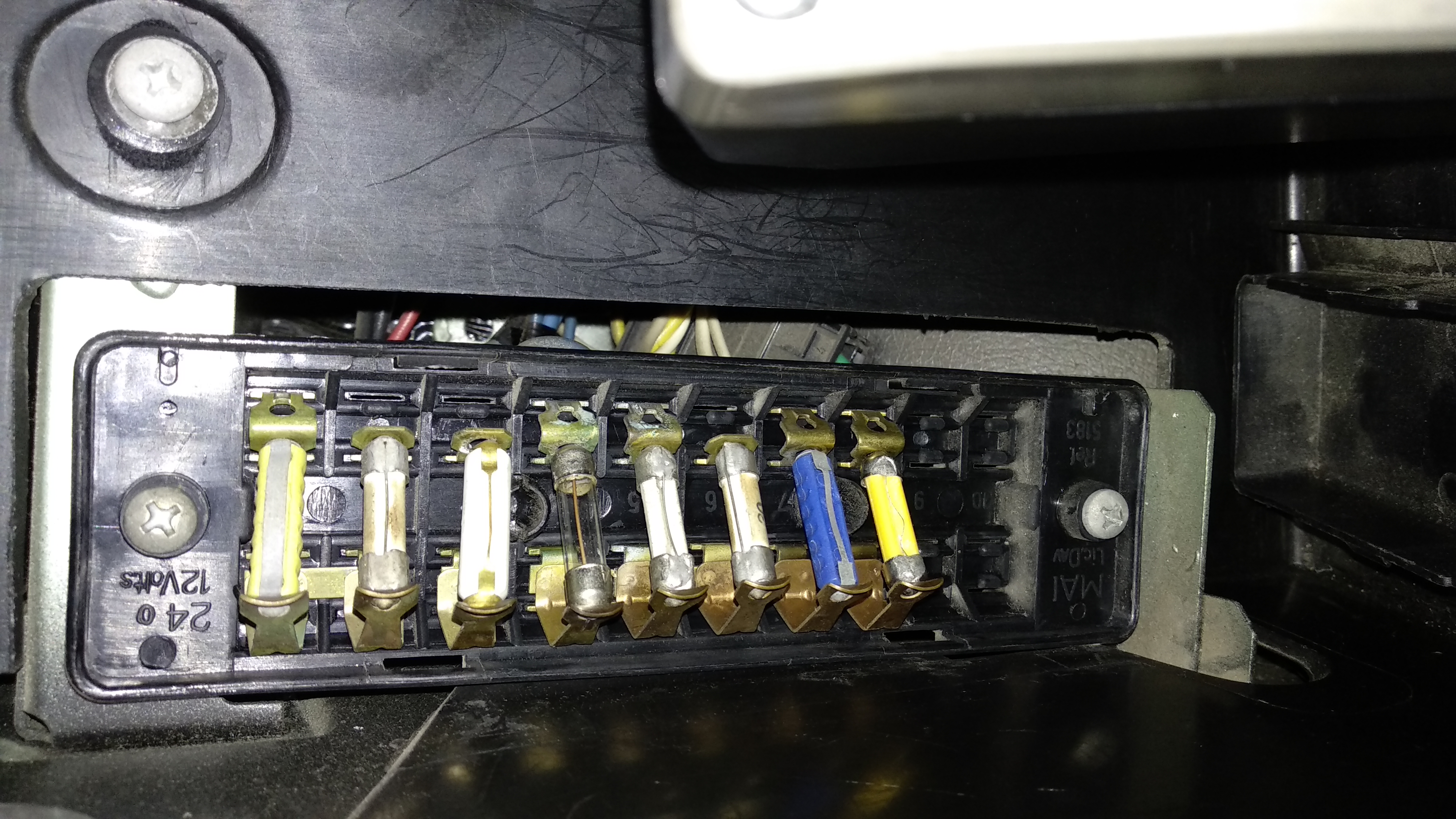

Total que al ir a pisar el freno para ver las luces estas no encienden, ni tampoco la luneta terminca ni el ventilador y entonces caí en el tema del fusible que tienen en común esas tres cosas.
Total.

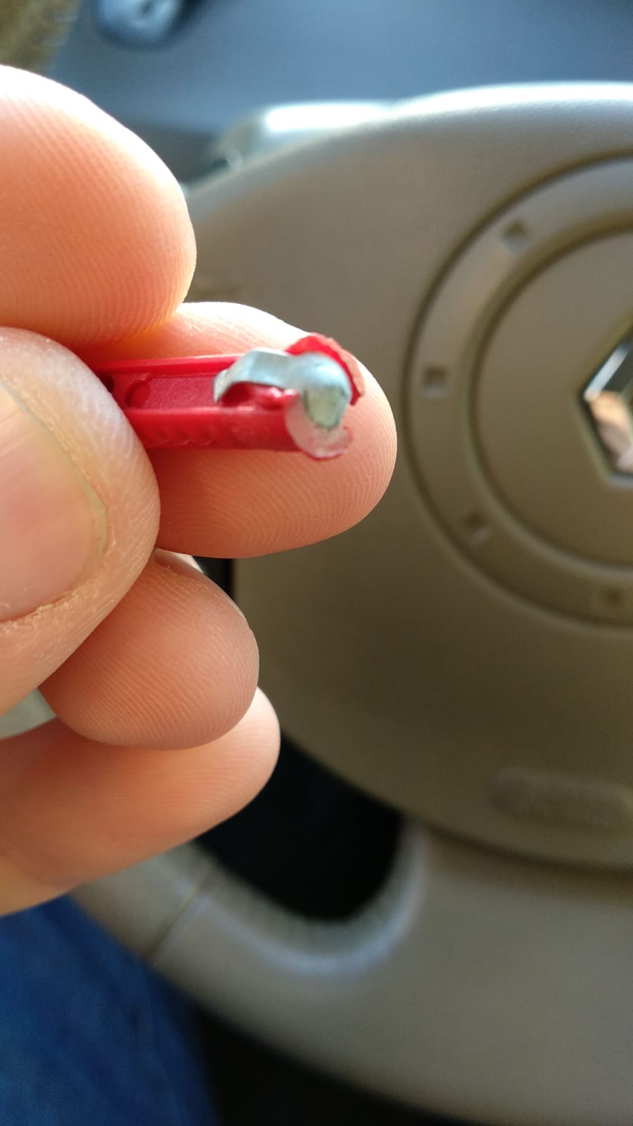

Para no ir sin luz de freno por la vida, paro el coche y voy a pie a un par de sitios, finalmente encuentro presumiblemente usados unos fusibles de cristal que casi parecian bombillas de 15A.
Pero claro, no solo estaba fundido el fusible, también estaba quemado.
Total, ni me lo planteo dos veces, necesitamos a un experto. Asi que hable con Villamil.
Hoy, vuelta del trabajo,ni he pasado por casa, me he metido en el garaje. He puesto el fusible, y con mis pequeñas manos (ironia)
he quitado algun que otro fusible y movido otro y tal...cuando ya consigo ponerlos todos me dispongo a poner el contacto.
La luz de freno funciona...la luneta...también y el ventilador.... -drinks -punk -good
Pero cuando voy arrancar el coche, -shock No funcionaba ni aguja de temperatura ni testigo de starter ni gasolina -angry2 -angry2 -angry2 -angry2
Despues de tratar de recordar por que he comprado un coche clasico y de plantearme mil finales crueles para el me paro un segundo a pensar. Repaso un poco los consejos de VIllamil...que no son pocos -read .
Total que me he puesto a toquetear fusible por fusible, he quitado la tapa de debajo del volante (para ver si le damos solución a la caida de tensión) y al fin todos los testigos brillaron de nuevo...
Y si lo recuerdan de otros post, comenté que mi aguja de indicador de carga de bateria funcionaba loca...pues despues de toquetear el portafusibles y tratar de colocar bien los mismos, el indicador ha comenzado (creo yo) a marcar bien!!! -lighten -thumbup -punk
Al arrancar marca descarga y poquito a poco comienza a irse a la derecha hasta quedar en el medio.
Como conlusión decir que la electricidad de estos coches es sencilla y solo necesita atención y cariño...no por ello me he dejardo de plantear ponerte un portafusibles y fusibles de mejor conexión (SABE ALGUIEN EXACTAMENTE PARA QUE SIRVEN TODOS LOS FUSIBLES, O CADA UNO DE ELLOS Y QUE AMPERAJE TIENEN? )
