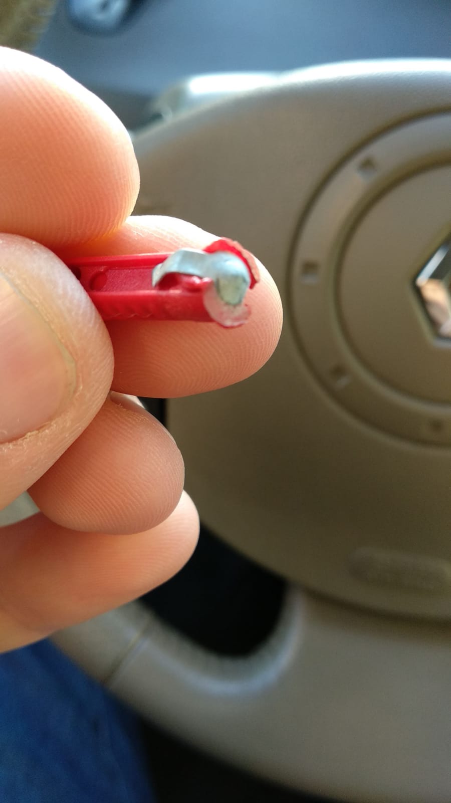

Para no ir sin luz de freno por la vida, paro el coche y voy a pie a un par de sitios, finalmente encuentro presumiblemente usados unos fusibles de cristal que casi parecian bombillas de 15A.
Pero claro, no solo estaba fundido el fusible, también estaba quemado.

Total, ni me lo planteo dos veces, necesitamos a un experto. Asi que hable con Villamil.
Hoy, vuelta del trabajo,ni he pasado por casa, me he metido en el garaje. He puesto el fusible, y con mis pequeñas manos (ironia)
he quitado algun que otro fusible y movido otro y tal...cuando ya consigo ponerlos todos me dispongo a poner el contacto.
La luz de freno funciona...la luneta...también y el ventilador.... -drinks -punk -good
Pero cuando voy arrancar el coche, -shock No funcionaba ni aguja de temperatura ni testigo de starter ni gasolina -angry2 -angry2 -angry2 -angry2
Despues de tratar de recordar por que he comprado un coche clasico y de plantearme mil finales crueles para el me paro un segundo a pensar. Repaso un poco los consejos de VIllamil...que no son pocos -read .
Total que me he puesto a toquetear fusible por fusible, he quitado la tapa de debajo del volante (para ver si le damos solución a la caida de tensión) y al fin todos los testigos brillaron de nuevo...
Y si lo recuerdan de otros post, comenté que mi aguja de indicador de carga de bateria funcionaba loca...pues despues de toquetear el portafusibles y tratar de colocar bien los mismos, el indicador ha comenzado (creo yo) a marcar bien!!! -lighten -thumbup -punk

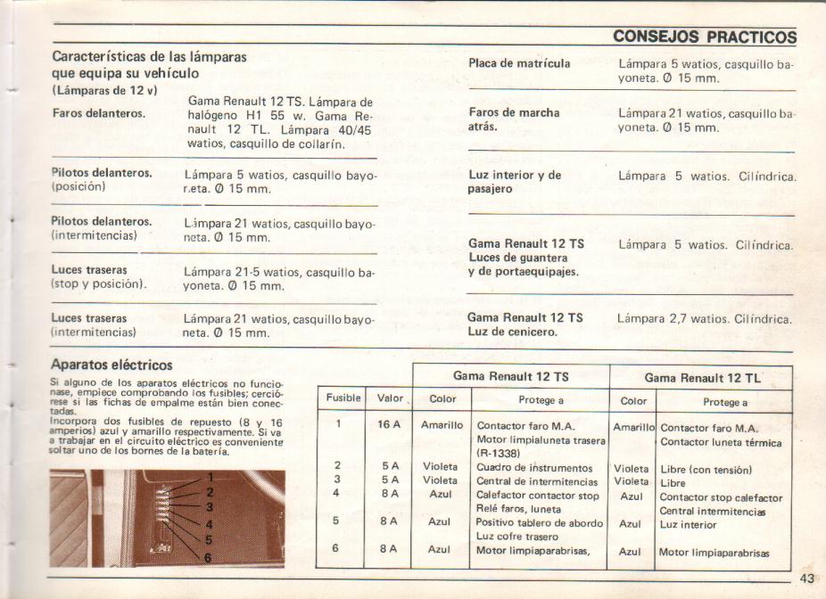

Como conlusión decir que la electricidad de estos coches es sencilla y solo necesita atención y cariño...no por ello me he dejardo de plantear ponerte un portafusibles y fusibles de mejor conexión (SABE ALGUIEN EXACTAMENTE PARA QUE SIRVEN TODOS LOS FUSIBLES, O CADA UNO DE ELLOS Y QUE AMPERAJE TIENEN? )

Me alegro que hayas solucionado el tema eléctrico y ya te funcione todo correctamente. Esta precioso tu ts, en ese color me encanta los 12. Te adjunto una foto con la especificación de cada fusible.

Muchas gracias por la información, la verdad que andaba perdido.
Pero mi TS tiene ocho fusibles :( -hk -hk

Ah vale...acabo de leer que los dos ultimos son de repuesto!

Pues en mi caso los dos últimos aunque sirven si. Al menos uno de ellos es de la luz interior y el cuadro :0. Tenía puesto algún fusible viejisimo de 30 amperios....he puesto el primero de 15 y lo demás de 8 y a juir!
