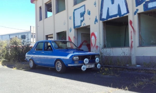

Éste es el mio, llevo barras de 24mm y amortiguadores lip rojos (rallye de época) y no barquea nada
