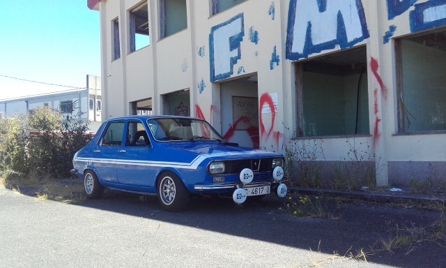

Yo a un TL que tuve lo que hice fué bajarle 8 cm a base de cortar muelles y balanceaba muy poco, mas que nada porque ya iba a ras de suelo y no tenía margen para barquear.
Éste es el mio, llevo barras de 24mm y amortiguadores lip rojos (rallye de época) y no barquea nada

Vin Diesel, enhorabuena por esa makina!!! Seguro con esa preparación tendrá buen aplomo en curvas y con esas ruedas anchas.
