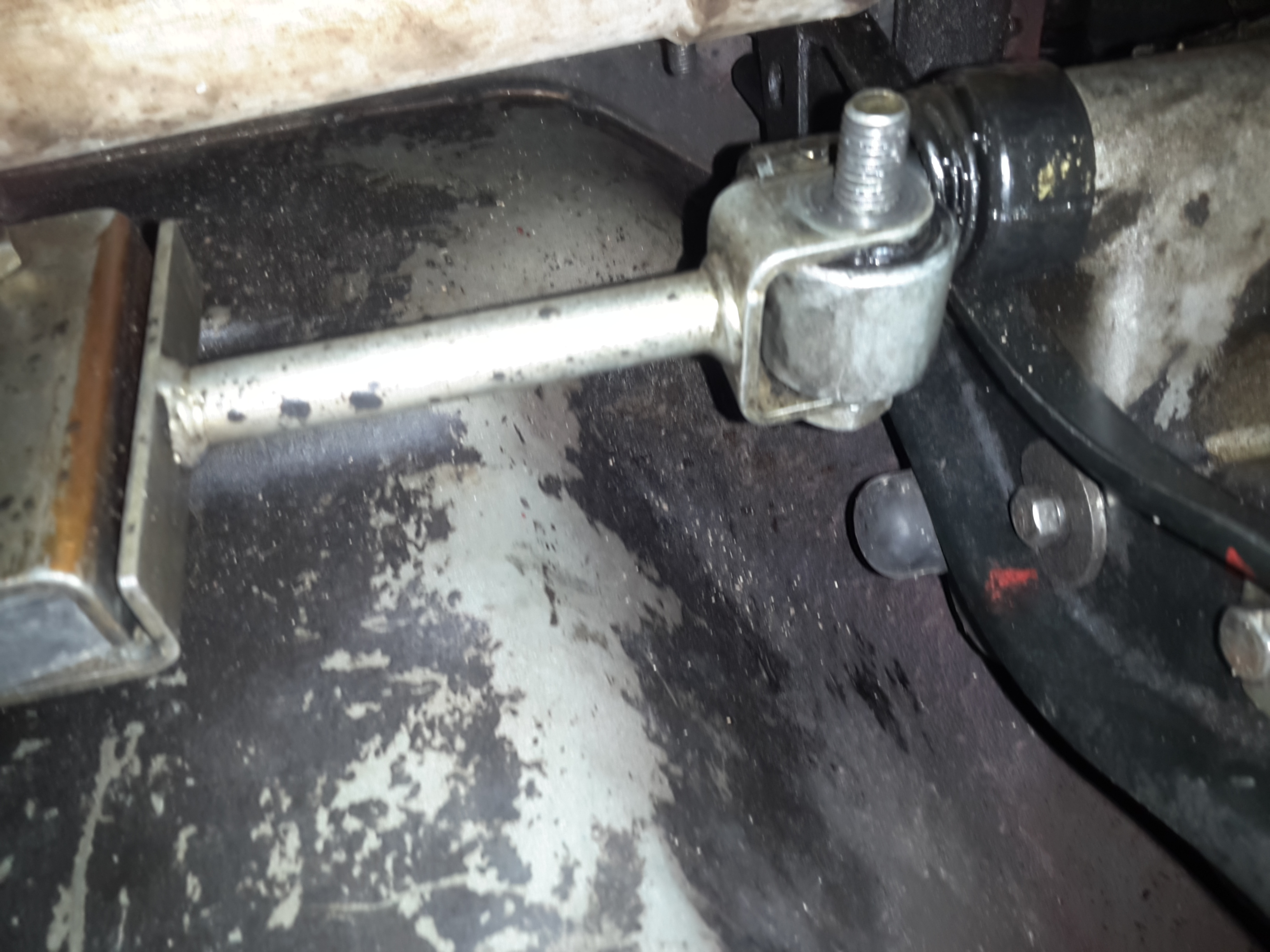

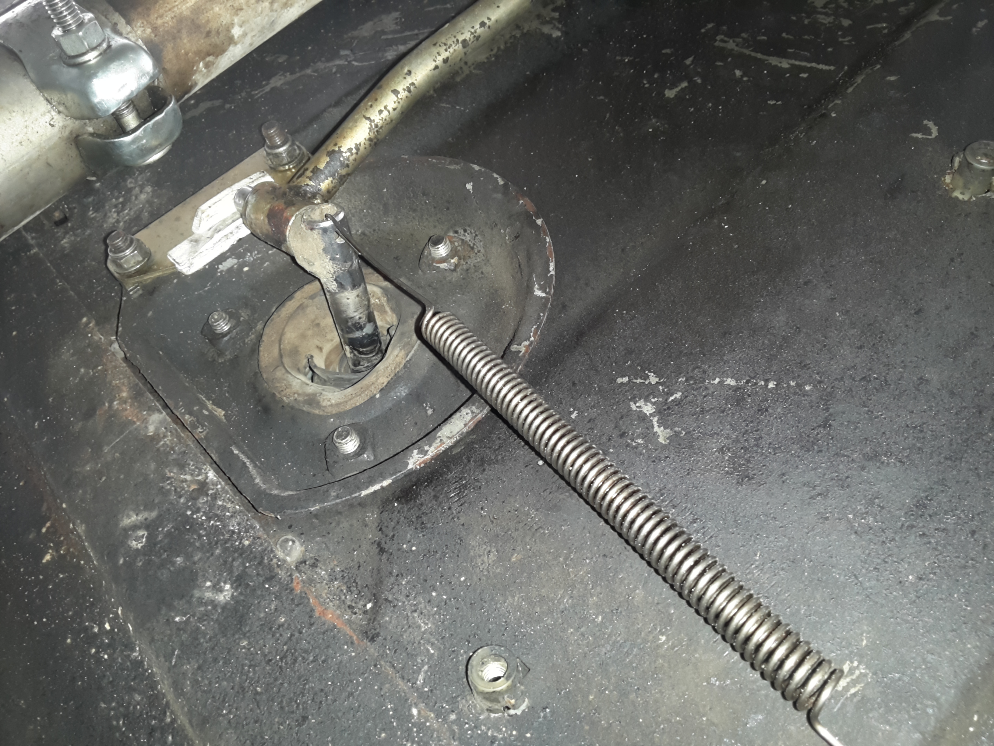

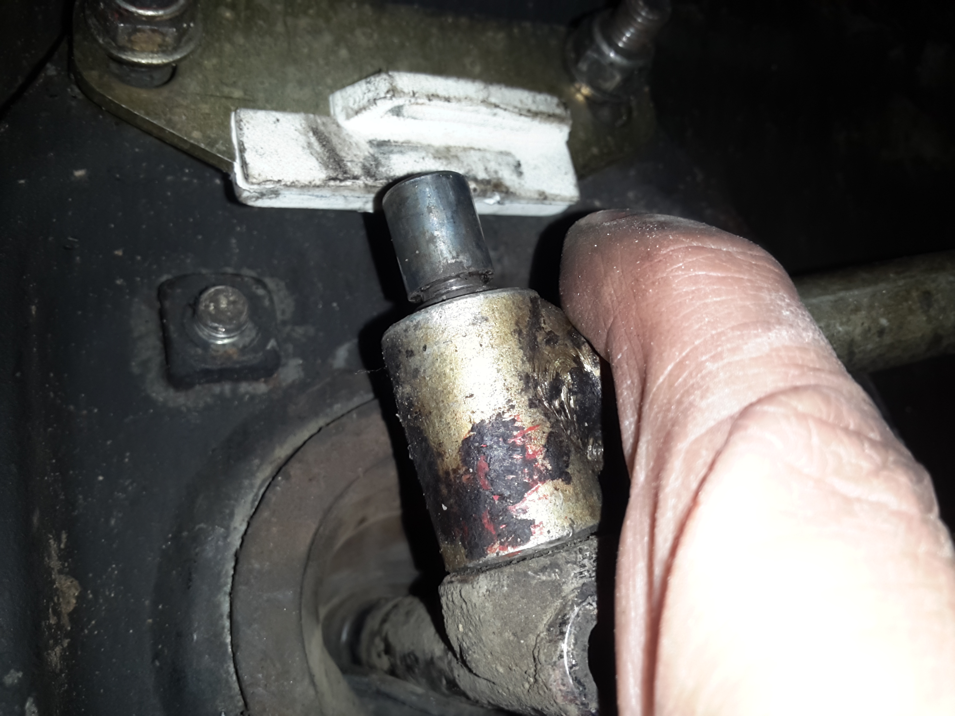

Primero hay que tirarse al suelo y desconectar la palanca por abajo.

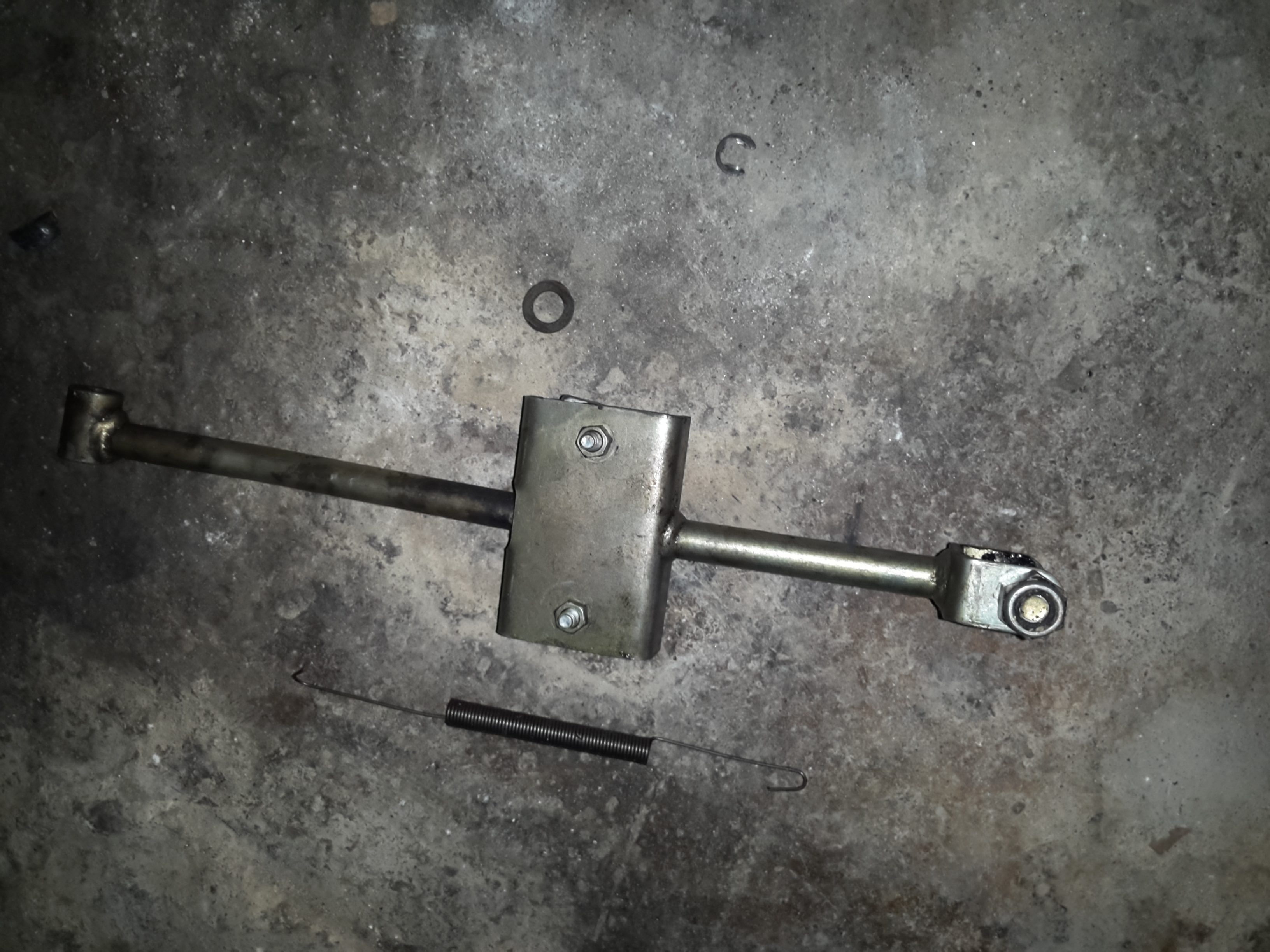

Para ello primero quitamos el muelle que lleva a su sitio la palanca, luego soltamos el circlip que tiene en el lado opuesto al muelle, ahora se puede sacar la barra selectora y queda libre la palanca de cambios.
Además de esto yo solté la selectora de la caja para que no quedase colgando, ya que aun no tenia palanca y no quería que quedase forzada.

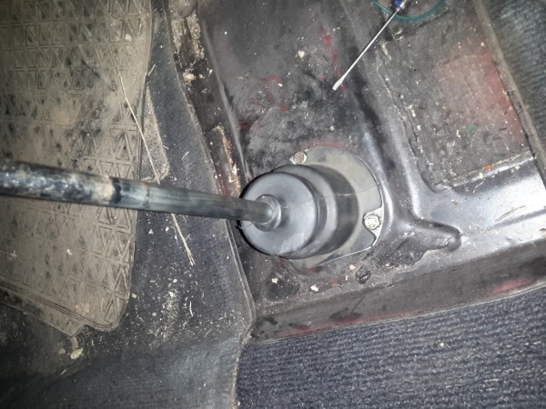

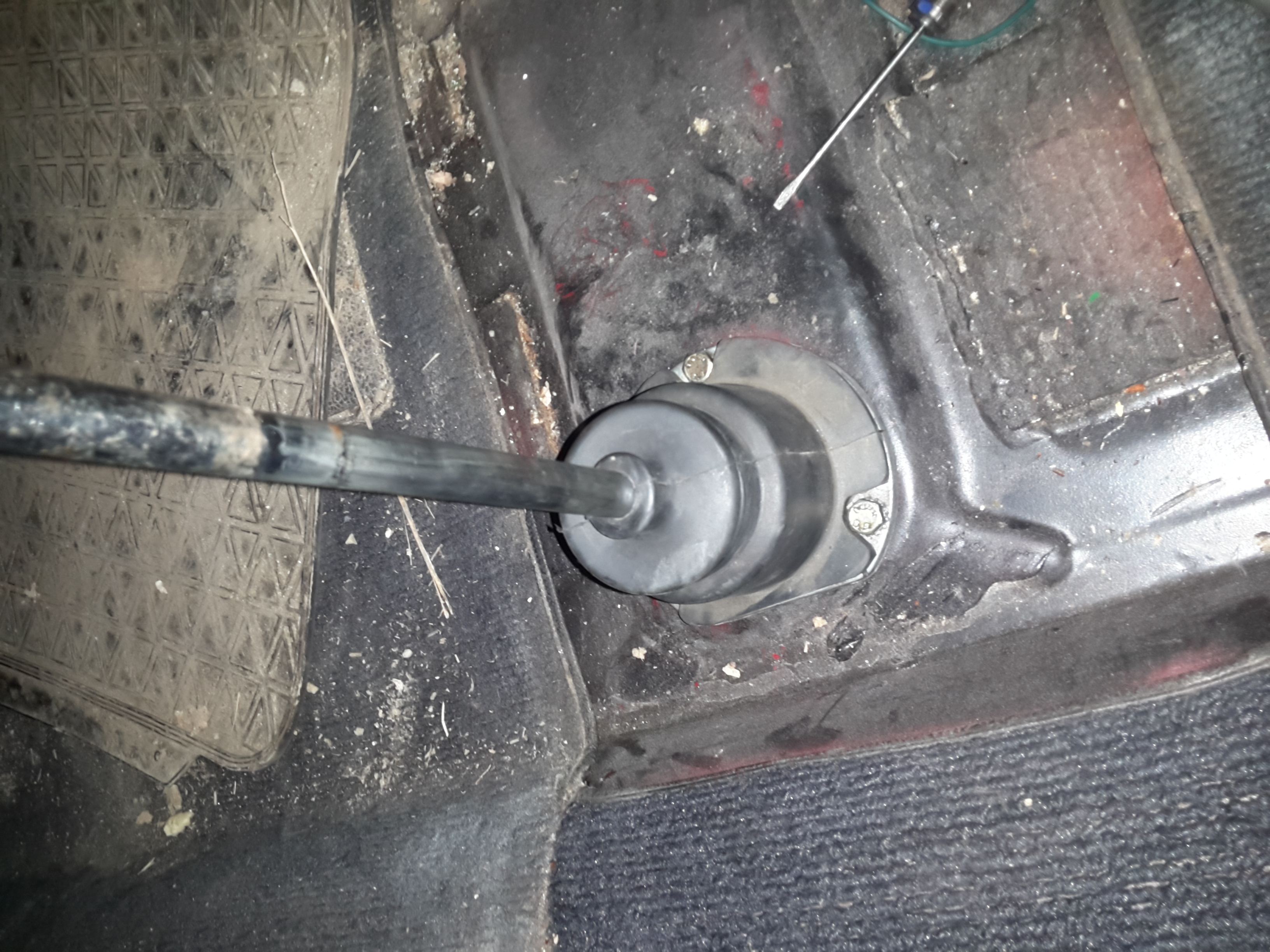

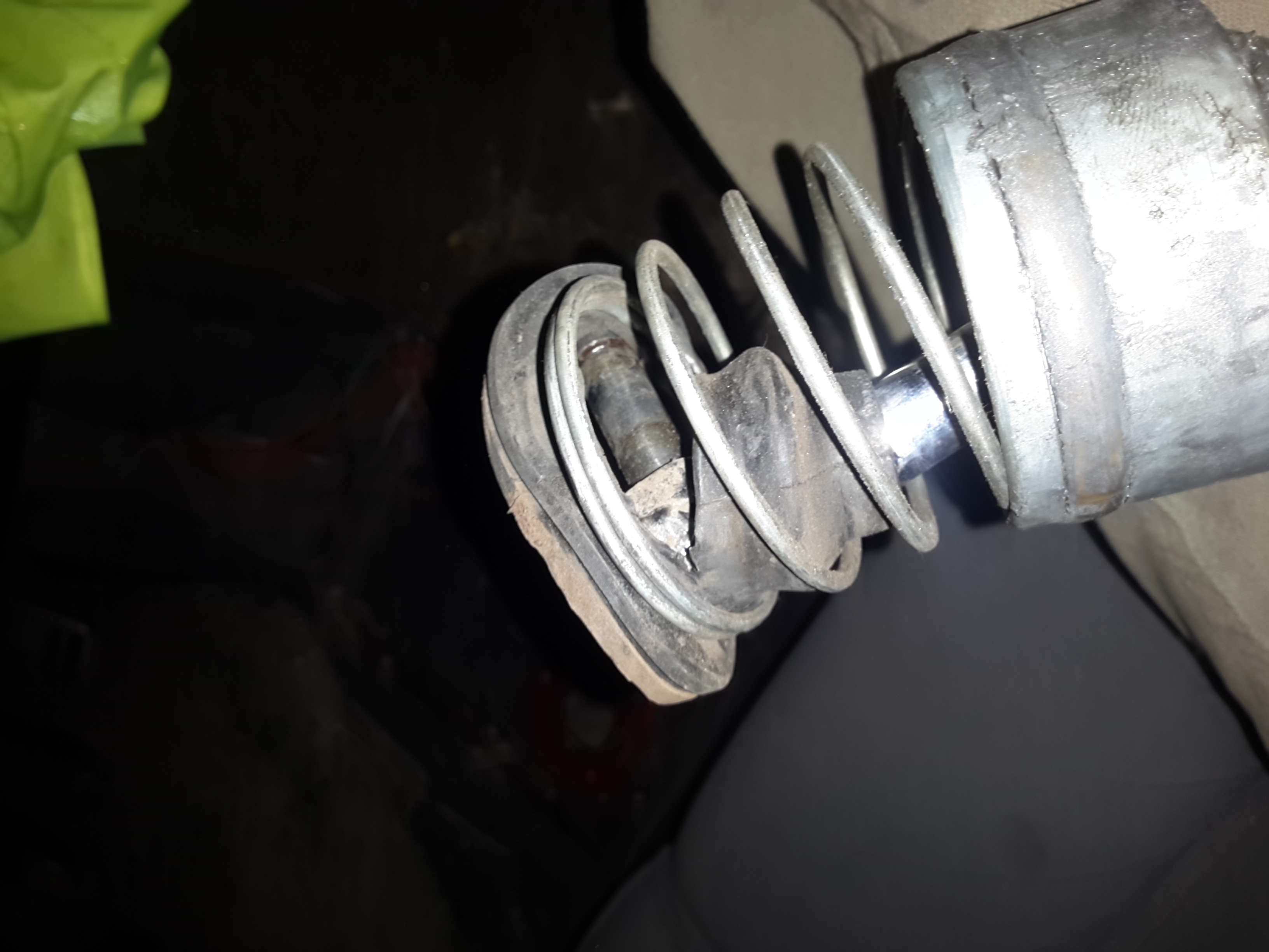

Ahora vamos al habitáculo y sacamos la consola (no hay fotos a ver si hago alguna)
Debajo de la consola queda la palanca fijada al piso por tres tornillos.
Una vez liberados estos tres tornillos la palanca sale pero OJO hay un guardapolvos que rompí por sacar la palanca sin liberarlo primero, lo malo es que la palanca donante tenia el listo problema, con lo que tengo que buscar uno y sus título.

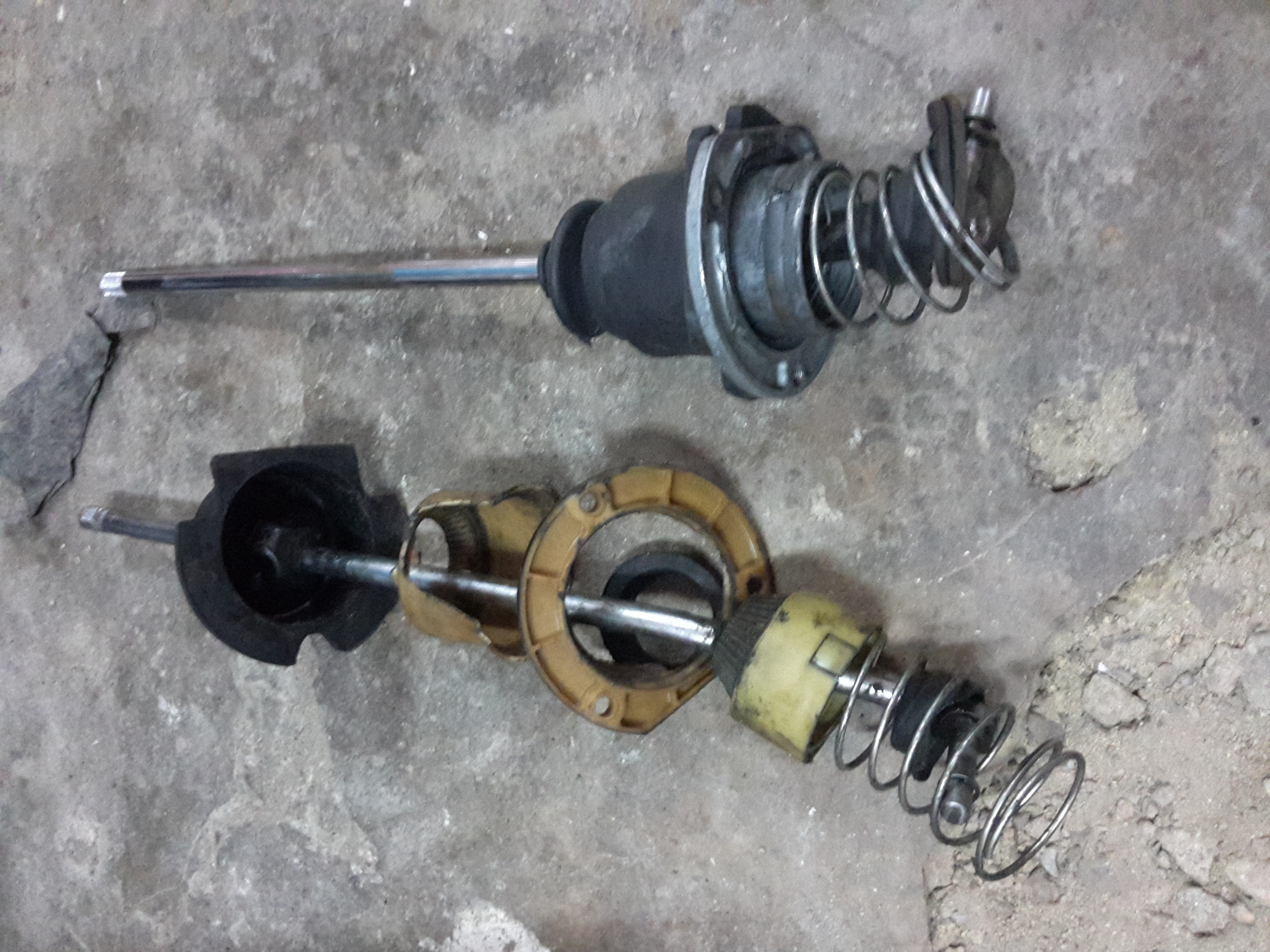

Para montarlo se procede a la inversa y cuando esté colocada la palanca nueva tendréis que volver a regular el resbalón para que entren bien las marchas.
Aquí la rota y la nueva. Si os fijáis la mía de TS todo el sistema es de plástico y la que he puesto es todo metálico, aunque es una pieza que no suele romper está claro que si hay que sustituirla mejor buscar metálica.
