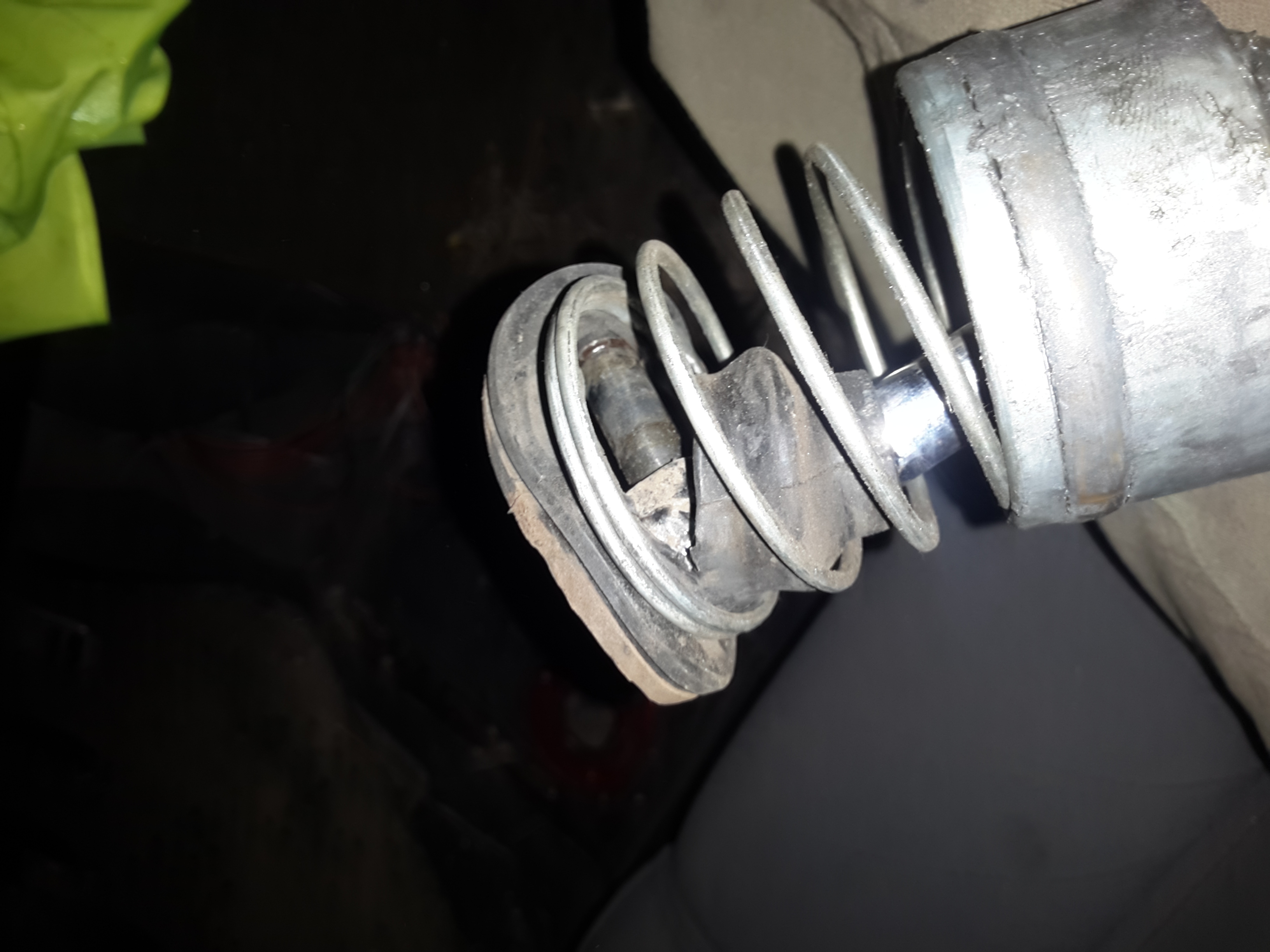

Para ello primero quitamos el muelle que lleva a su sitio la palanca, luego soltamos el circlip que tiene en el lado opuesto al muelle, ahora se puede sacar la barra selectora y queda libre la palanca de cambios.
Circlip quitado,hay también una arandela.

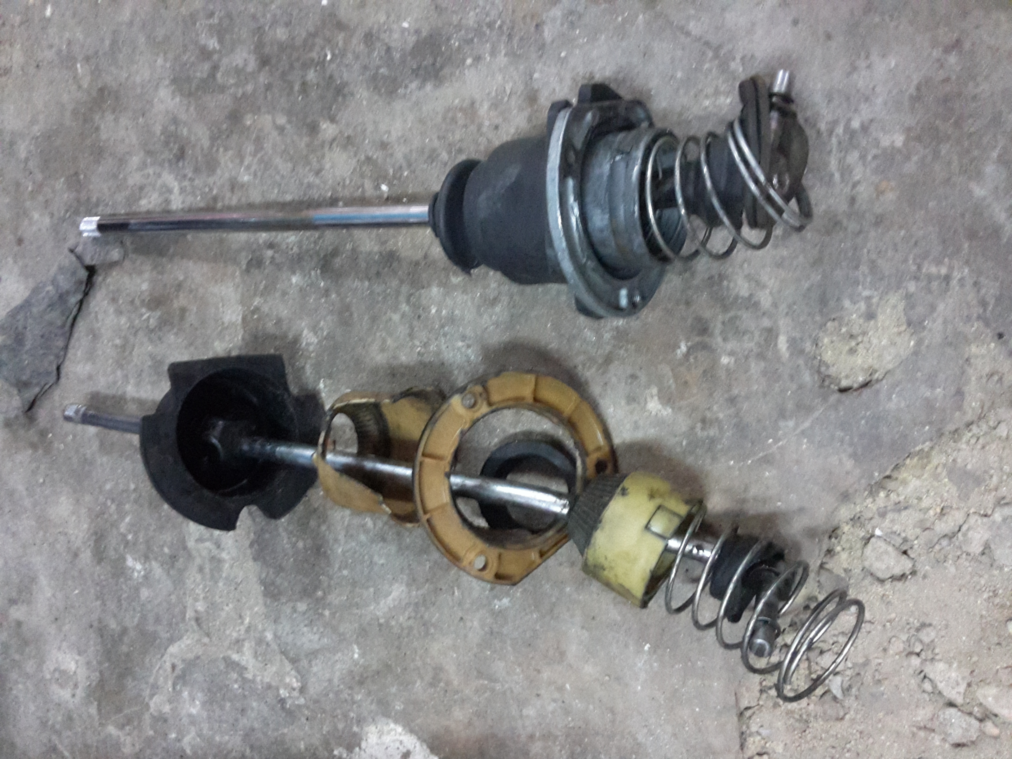

Aquí la rota y la nueva. Si os fijáis la mía de TS todo el sistema es de plástico y la que he puesto es todo metálico, aunque es una pieza que no suele romper está claro que si hay que sustituirla mejor buscar metálica.
