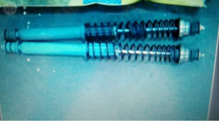

Mensaje: # 72331Mensaje Vin Electric
21 Dic 2017 16:18
Me parecieron curiosos. Por si a alguien le interesa cargar el maletero del 12 pueden estar bien. Jeje
https://www.milanuncios.com/recambios-d ... 340995.htm
KATXIS
Mensajes: 540
Registrado: 31 Ene 2010 01:47
Ubicación: Álava
Re: Amortiguadores traseros reforzados
Mensaje: # 72346Mensaje KATXIS
21 Dic 2017 17:10
Buenas.
Esos tenía Rubén de Vitoria por 50 € (creo). Ahora los lleva Lolailo en el familiar y no sé muy bien como le va el tema.
Levanta algo la carrocería pero es que tiene los muelles originales muy cedidos y con poco historia notas mejorías.
Lo suyo es un buen muelle y amortiguador.... y por ese precio ya tienes casi unos muelles reforzados.
Yo, en su día, utilicé un sistema parecido, muelle reforzado y muelle compensador de carga que iba sujeto cerca del original (que los tendrá Lolailo por su casa perdidos) Y el amortiguador del 18 por la altura en vacío. El del 12 iba a tope de estirado y golpeaba.
Y si bien en carga iba muy requetebien, en vacío y con un poco de Velocidad era un tanto peligroso.
saludos.
Mensaje: # 73225Mensaje Bocha12
12 Ene 2018 01:10
Una duda tengo yo en mi 12 quite los muelles de serie y he puesto unos delanteros de citroen sxara vts que ha rebajado bastante la altura quedando ideal con la reforma de la aleta con el aletin que le instale...
Ahora bien mi duda es que pasaría si monto unos amortiguadores de estos?? Porque los míos de origen están caput y si o si los tengo que cambiar.. el coche ahora está bajito pero blando de amortiguadores estos me subirían demasiado la altura?? El coche es un sedán no break
