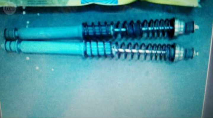

Me parecieron curiosos. Por si a alguien le interesa cargar el maletero del 12 pueden estar bien. Jeje

Buenas.
Esos tenía Rubén de Vitoria por 50 € (creo). Ahora los lleva Lolailo en el familiar y no sé muy bien como le va el tema.
Levanta algo la carrocería pero es que tiene los muelles originales muy cedidos y con poco historia notas mejorías.
Lo suyo es un buen muelle y amortiguador.... y por ese precio ya tienes casi unos muelles reforzados.
Yo, en su día, utilicé un sistema parecido, muelle reforzado y muelle compensador de carga que iba sujeto cerca del original (que los tendrá Lolailo por su casa perdidos) Y el amortiguador del 18 por la altura en vacío. El del 12 iba a tope de estirado y golpeaba.
Y si bien en carga iba muy requetebien, en vacío y con un poco de Velocidad era un tanto peligroso.

Esos estan bien para el que tenga un break y lo use como furgoneta, igual que los vendedores ambulantes de antaño.

Una duda tengo yo en mi 12 quite los muelles de serie y he puesto unos delanteros de citroen sxara vts que ha rebajado bastante la altura quedando ideal con la reforma de la aleta con el aletin que le instale...
Ahora bien mi duda es que pasaría si monto unos amortiguadores de estos?? Porque los míos de origen están caput y si o si los tengo que cambiar.. el coche ahora está bajito pero blando de amortiguadores estos me subirían demasiado la altura?? El coche es un sedán no break
