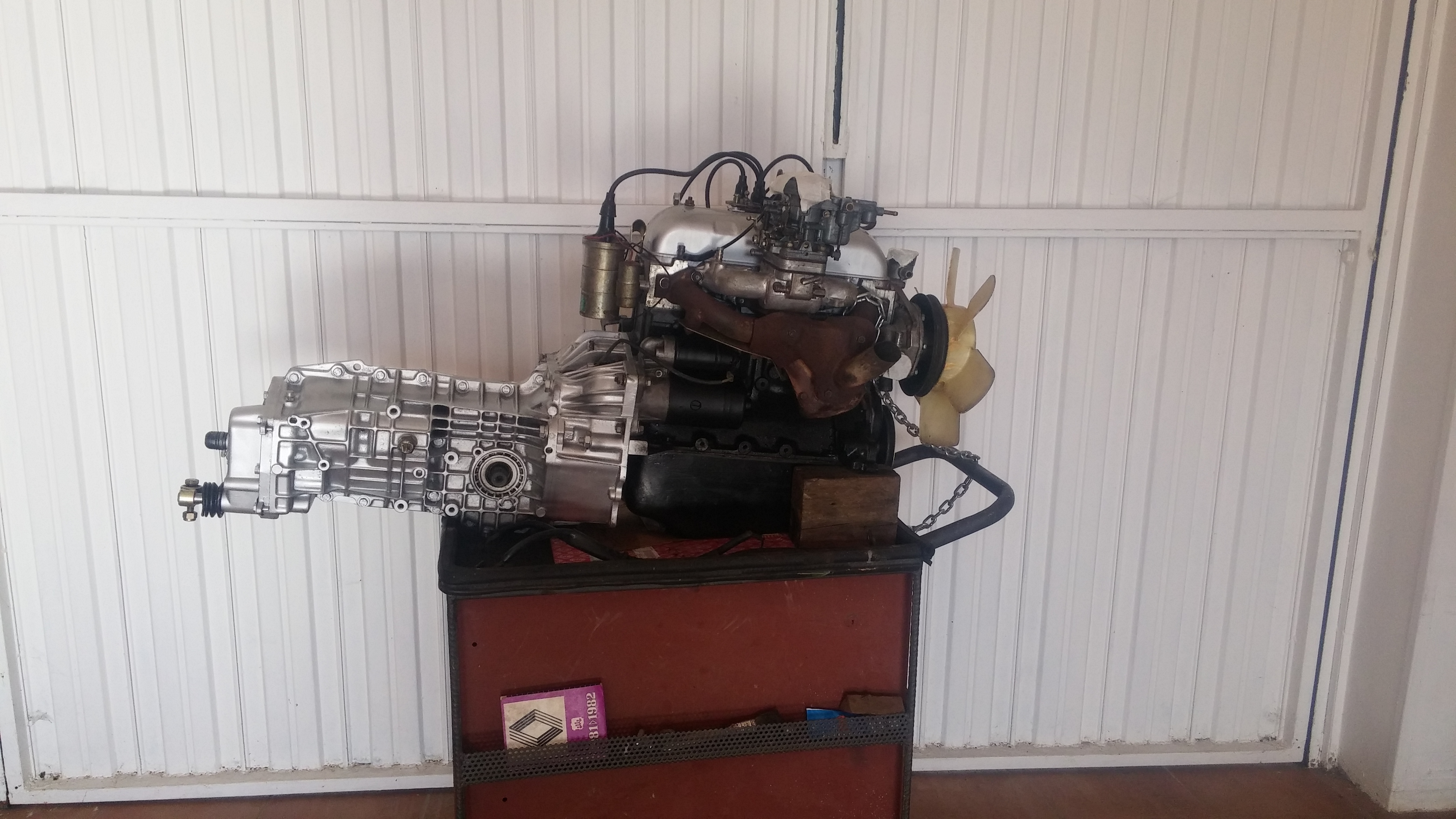

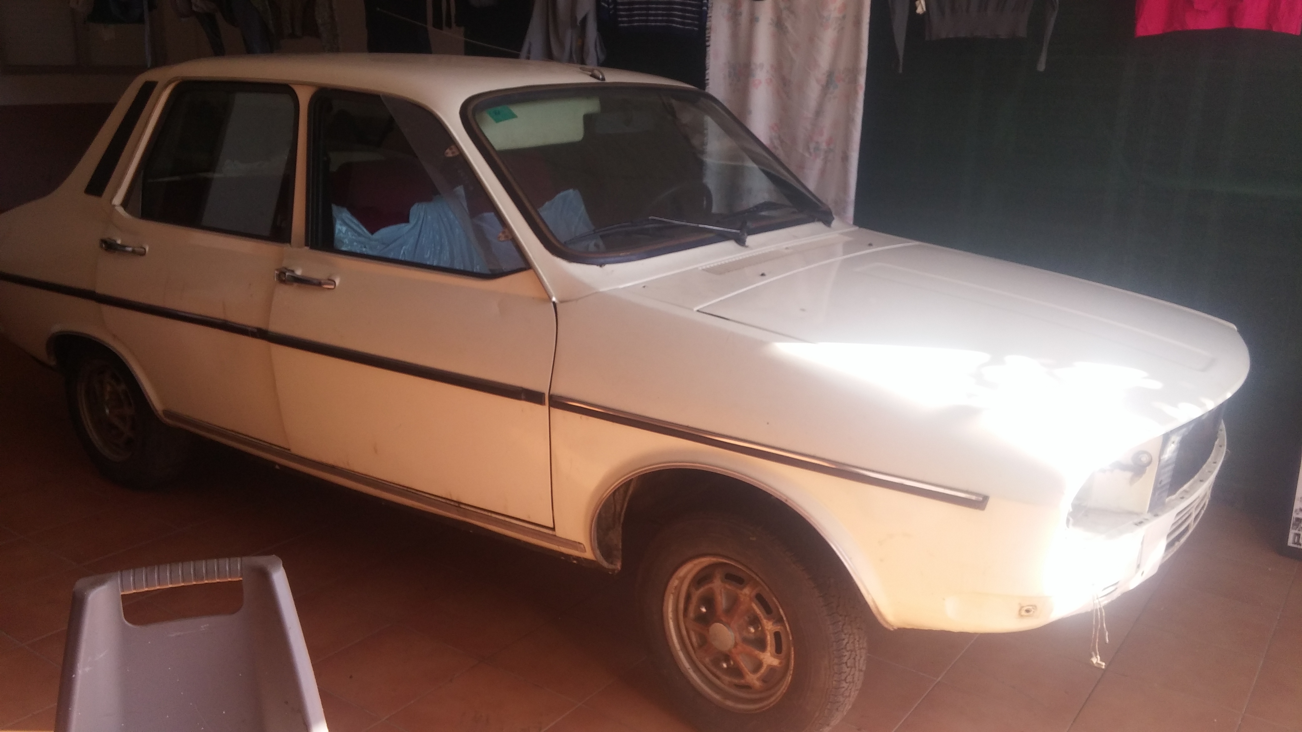

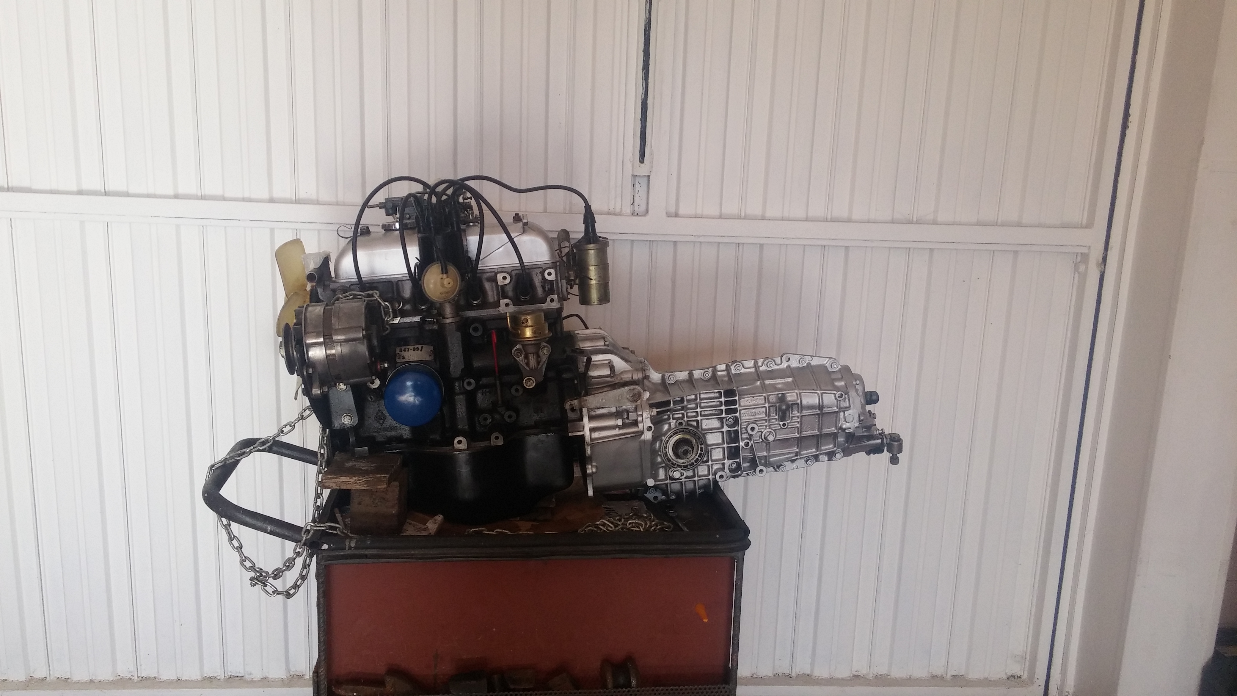

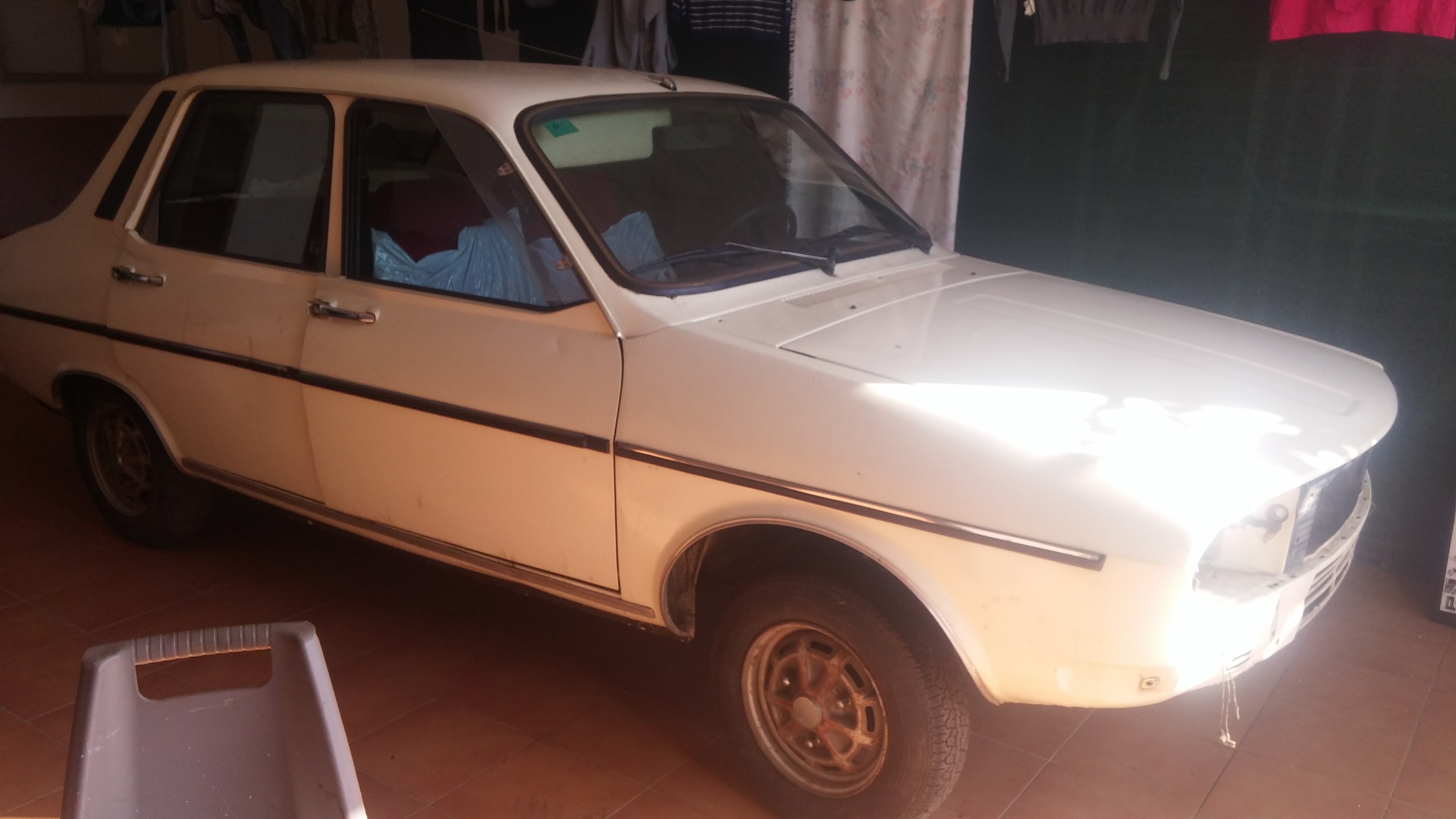

Bueno como lo prometido es deuda, con vuestro permiso, abro este post para mostraros los avances que llevamos en la resrtauracion de mi R12. Espero que os guste. Un saludo

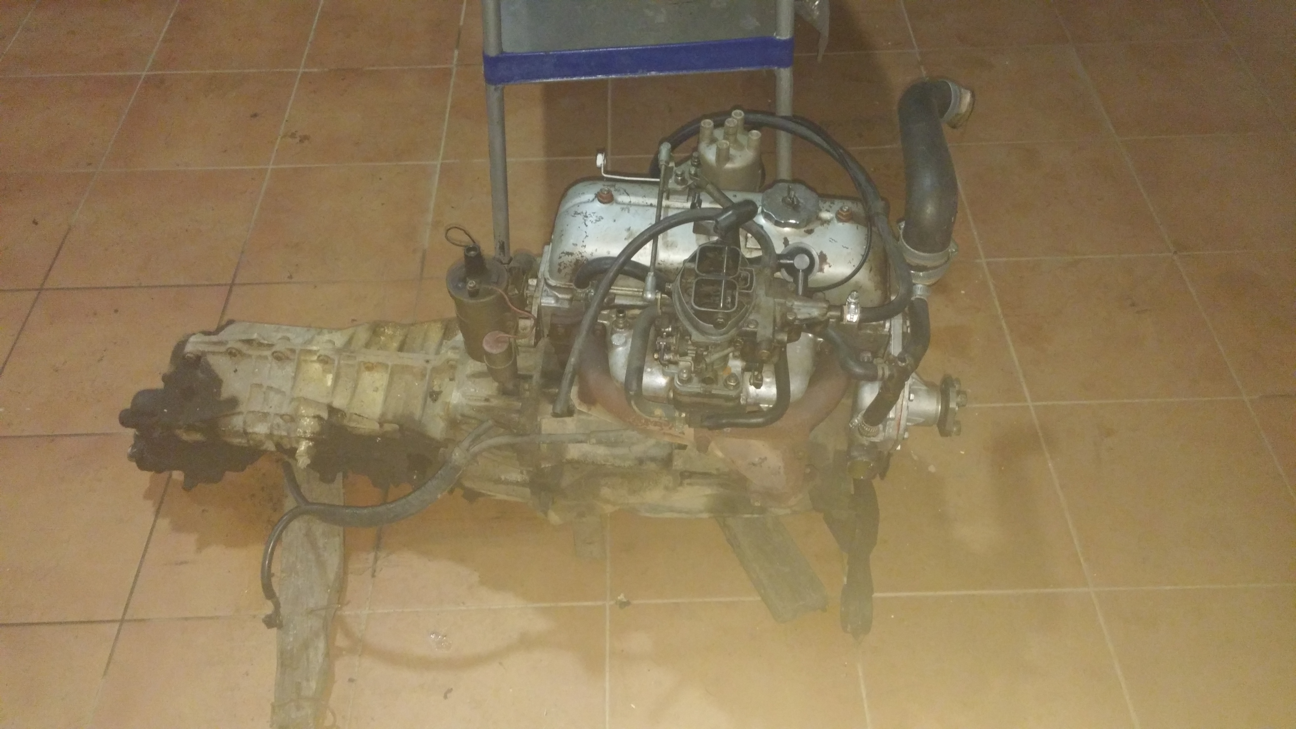

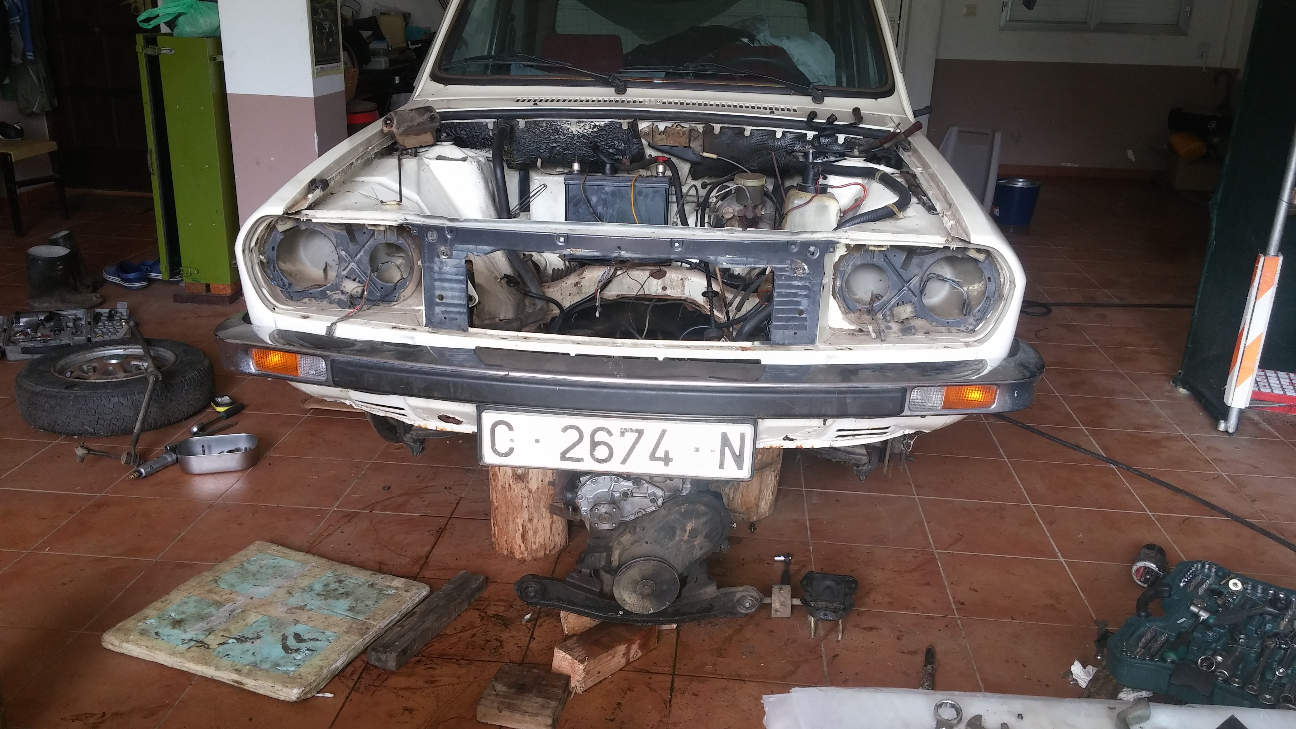

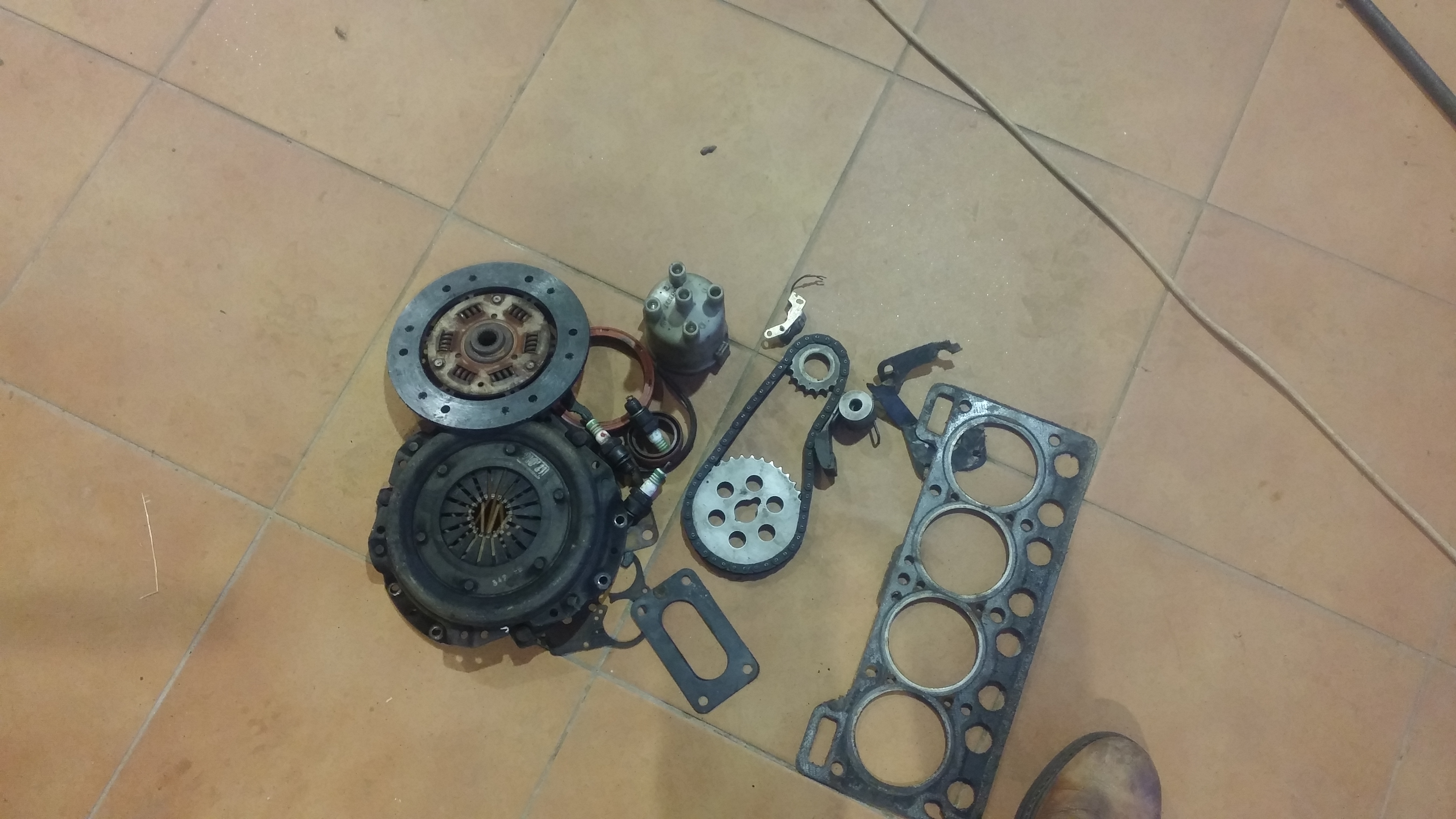

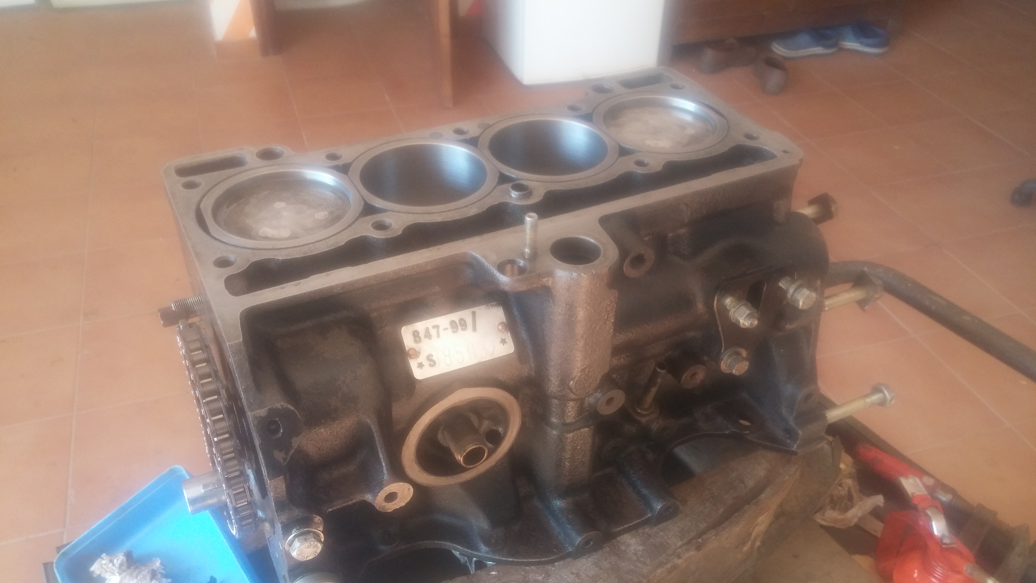

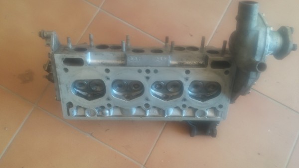

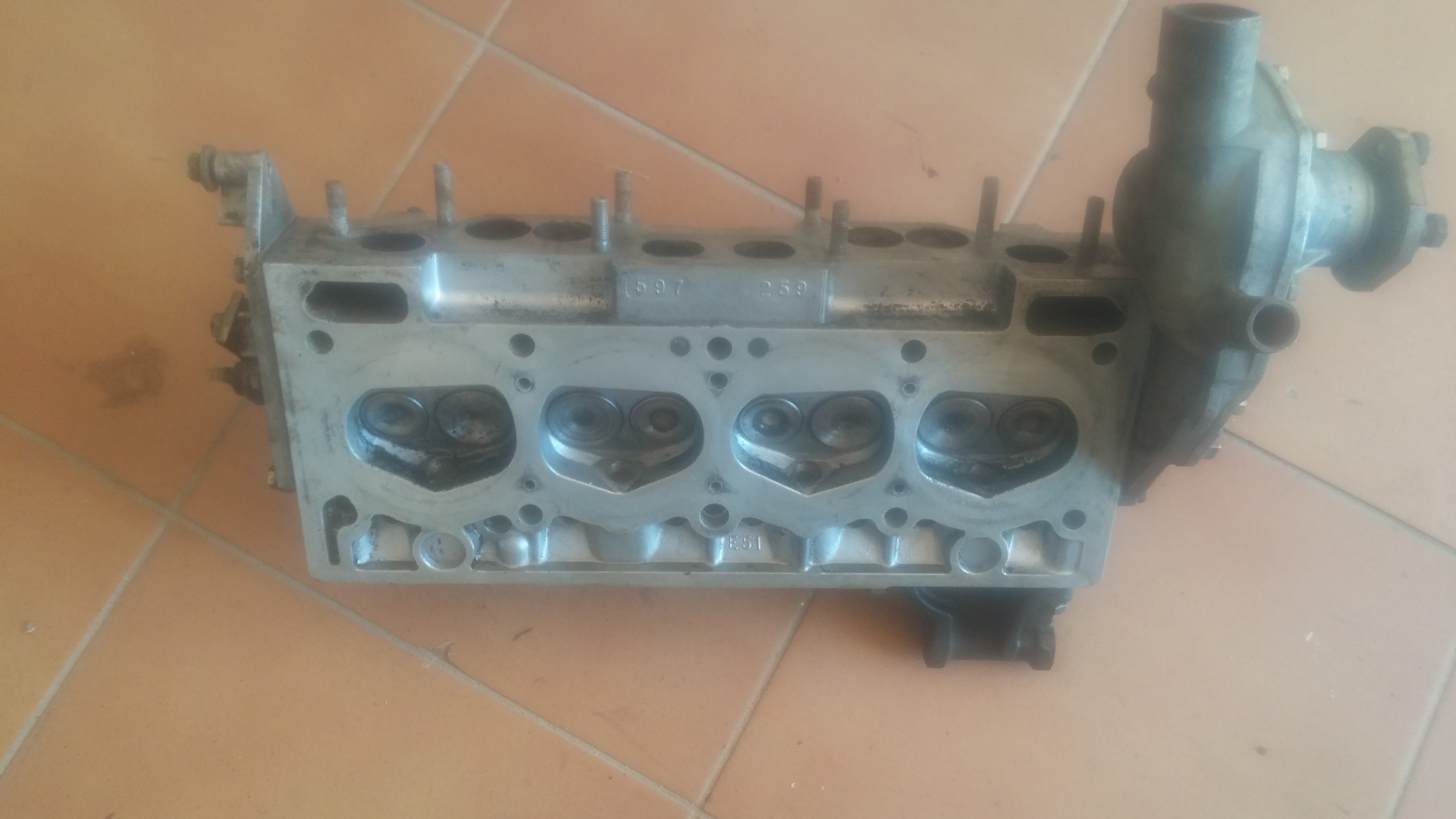

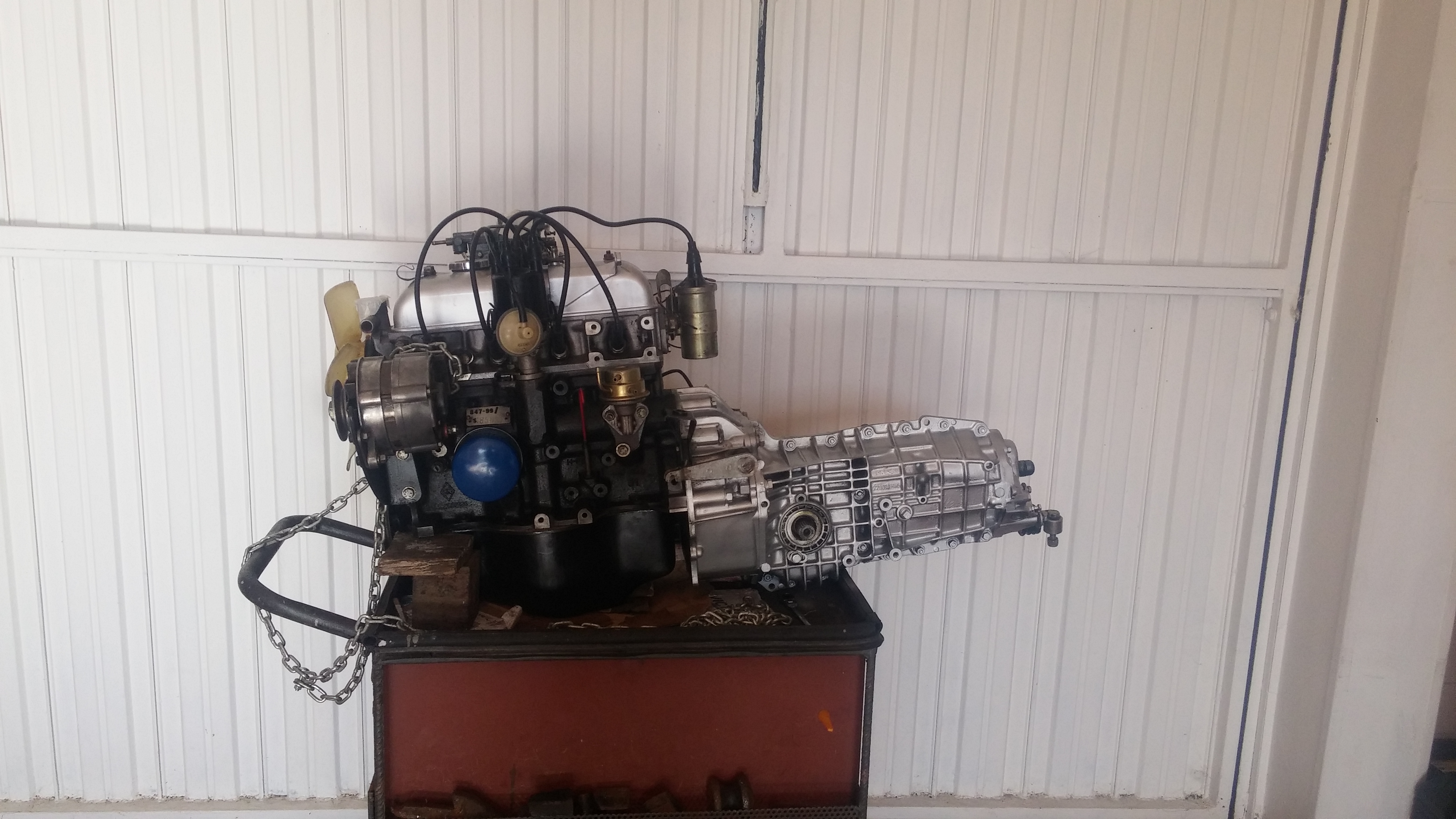

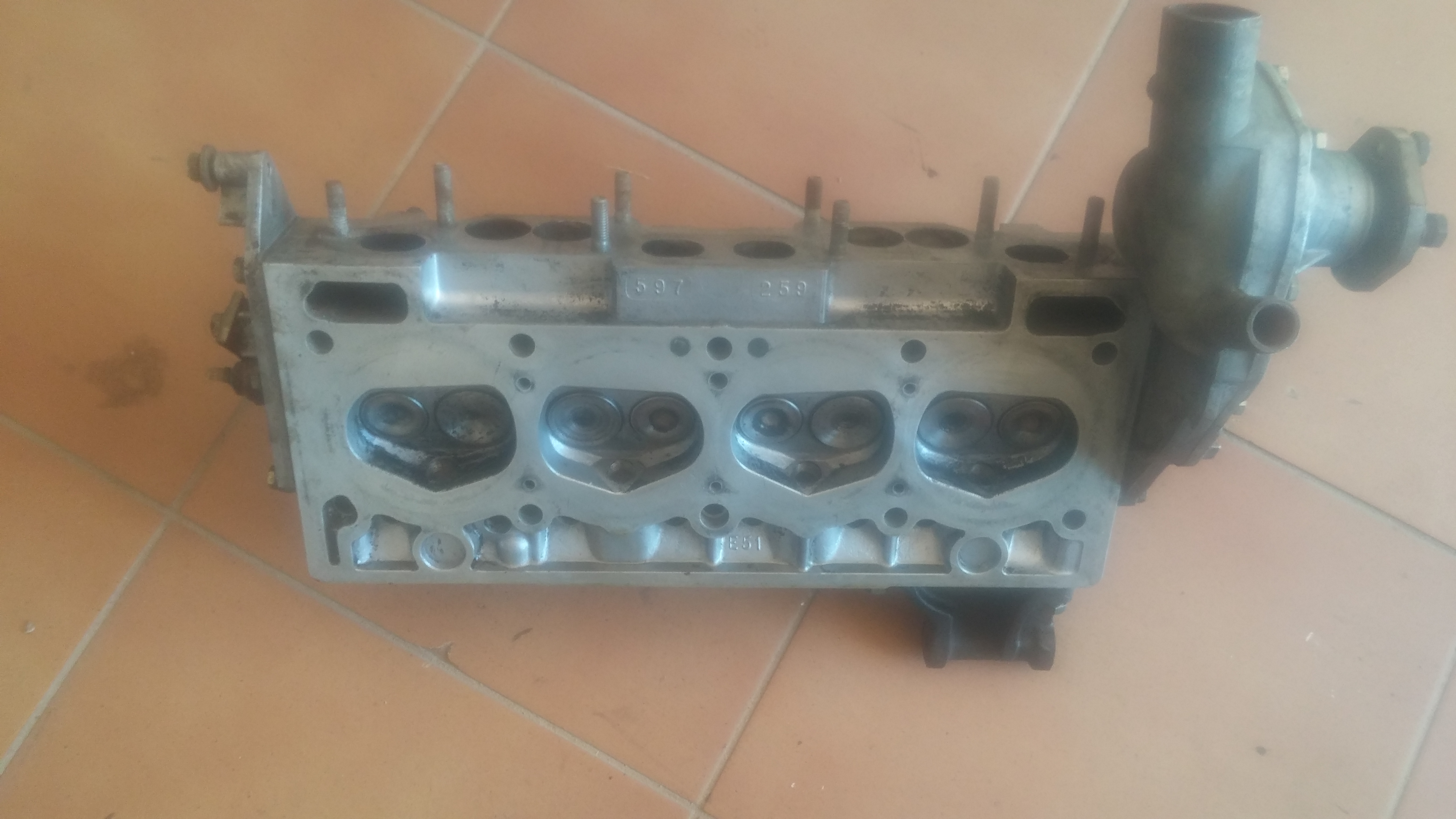

Empezamos sacando el conjunto motor-caja de cambios. Seguidamente le dimos un buen repaso, se sustituyeron juntas, retenes, bujías, platinos, embrague, kit de distribución... La cadena de distribución estaba un pelin estirada y no coincidían las marcas de calado debidamente por eso decidi sustituirla Disculpad la calidad de las fotos, como dije perdí un montón de fotos debido a un problema con el disco duro del ordenador estas son las únicas que me quedan en el móvil.

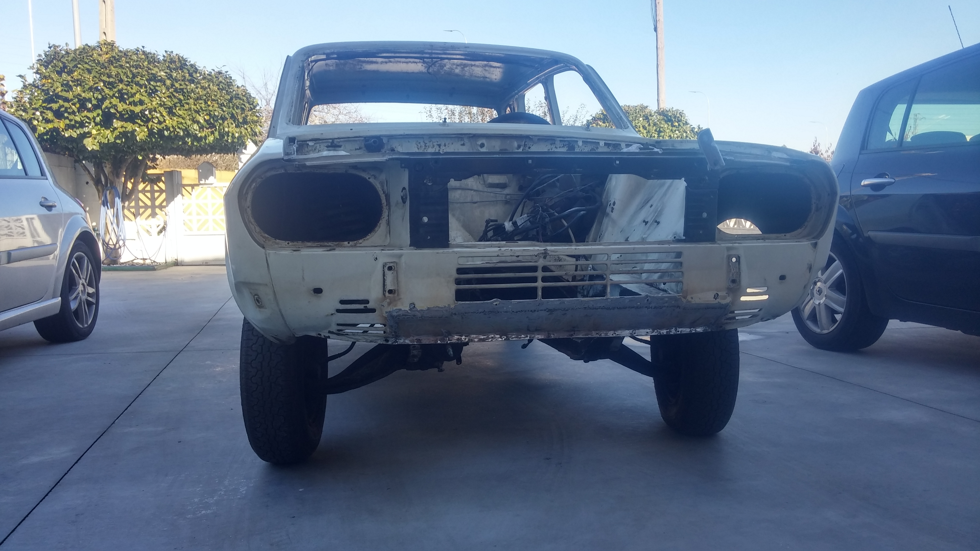

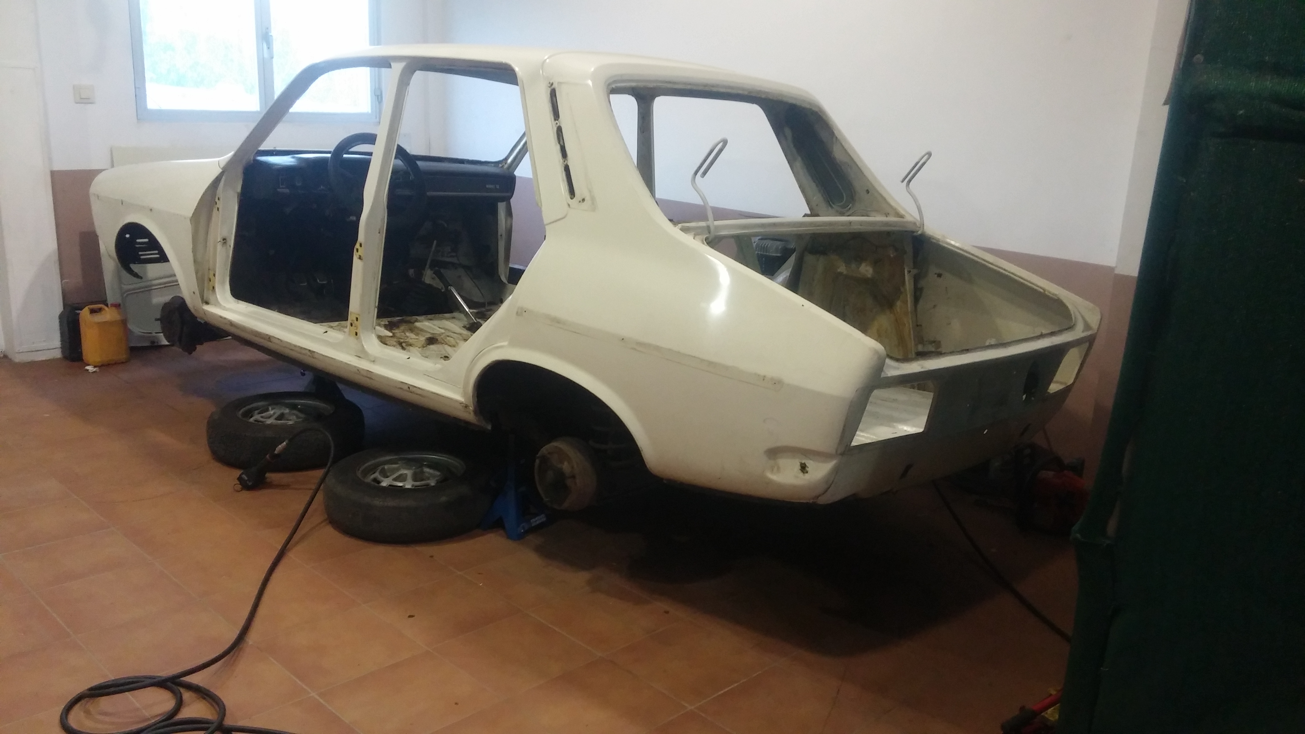

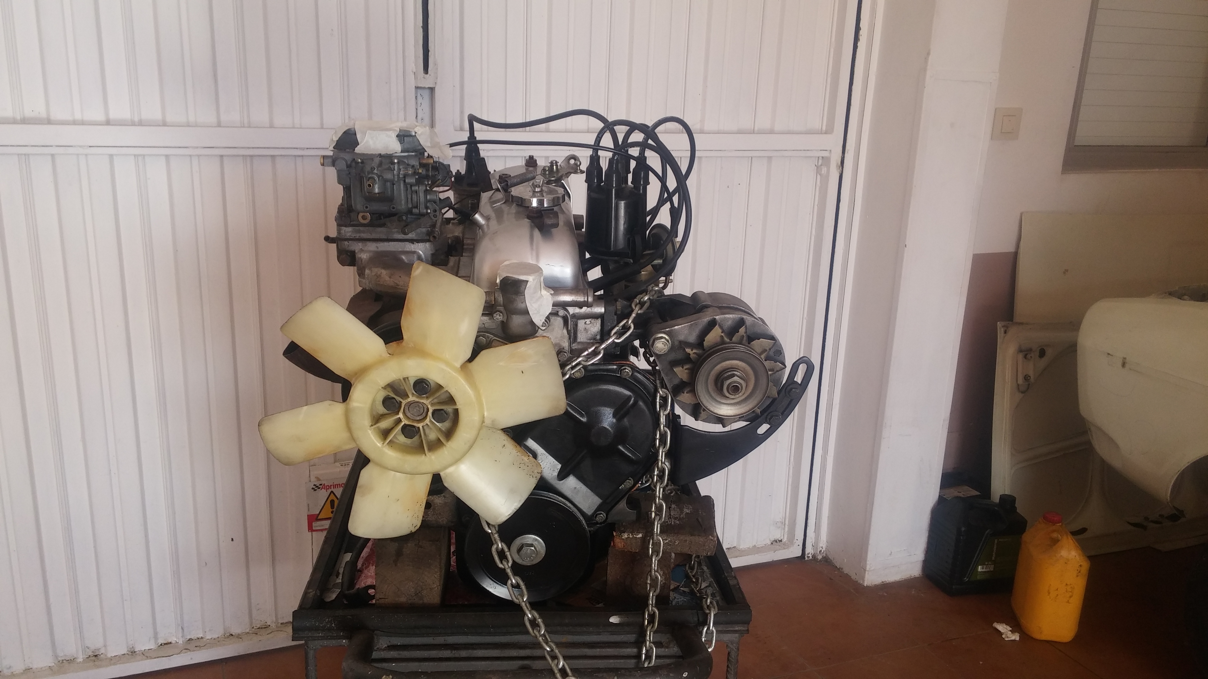

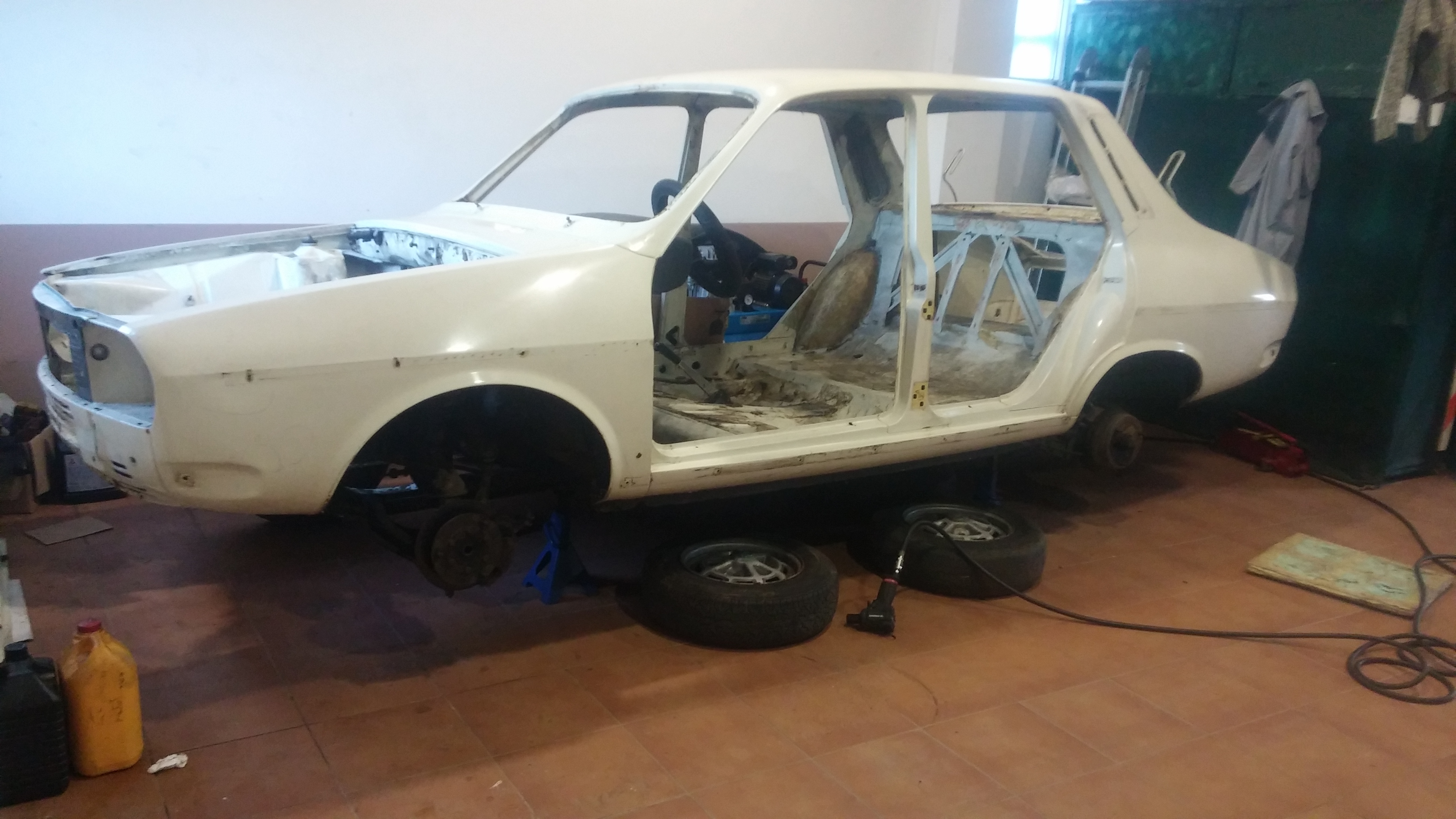

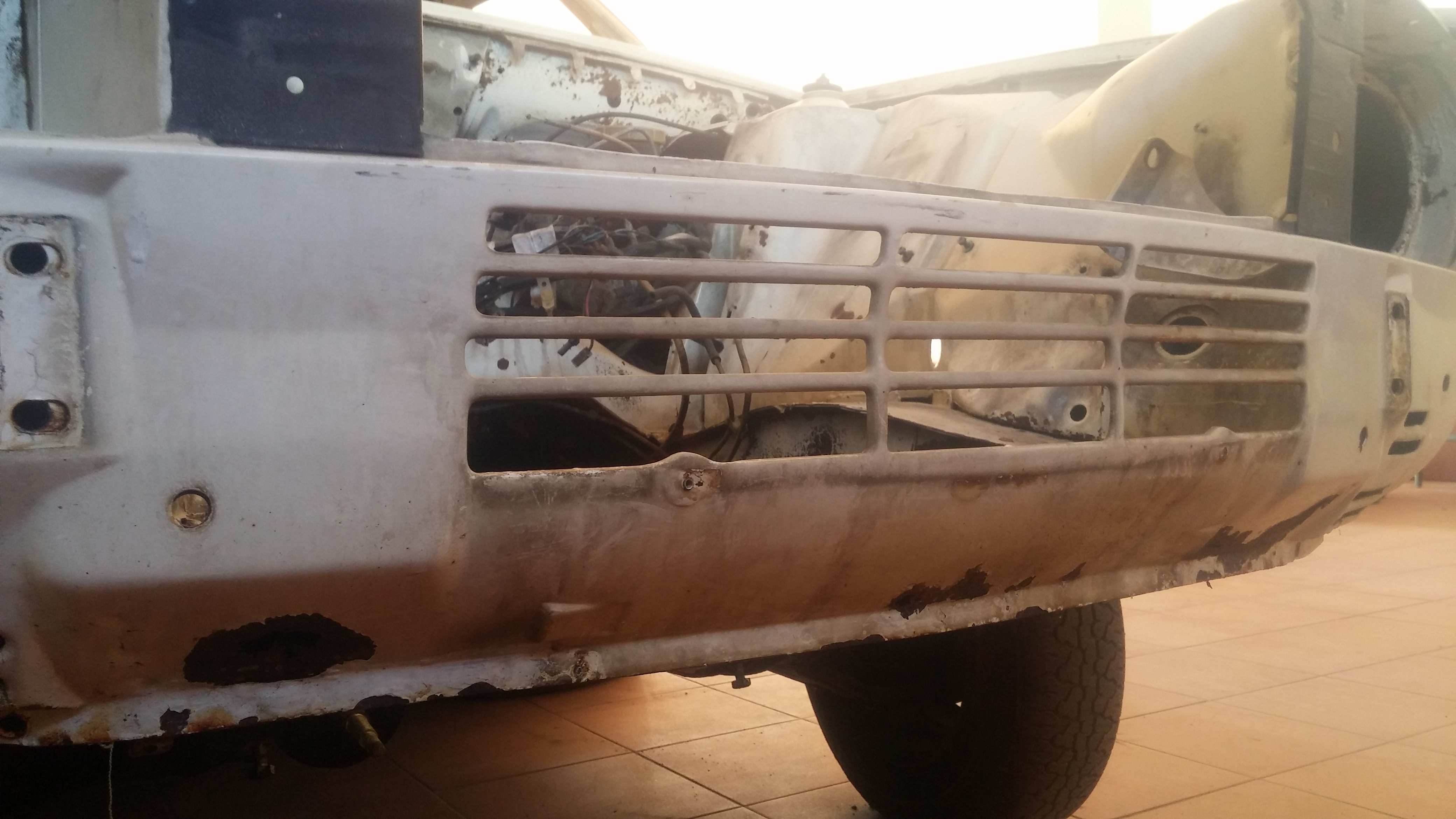

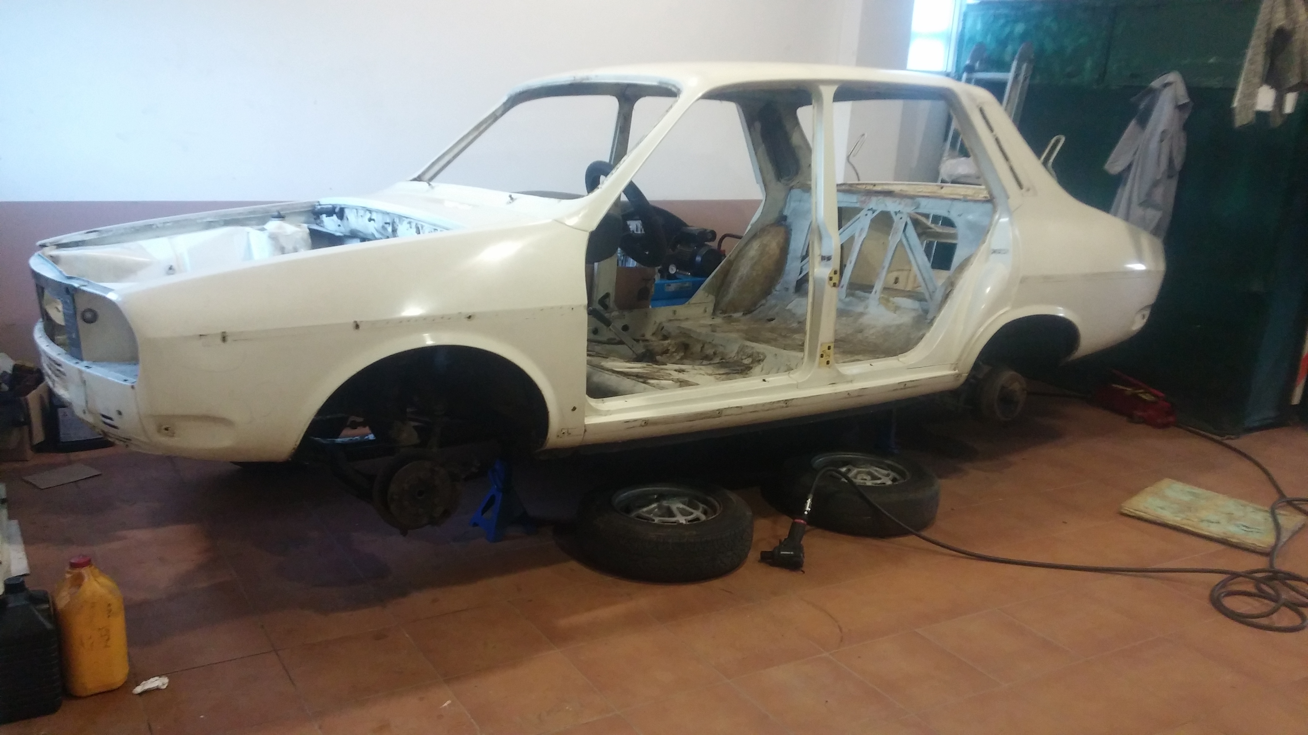

A falta de algunos retoques el motor esta listo para volver a su sitio Seguidamente vaciamos interior y desmontamos puertas, pilotos molduras... Es todo por el momento, ahora estamos comenzando a reparar los desperfectos de la chapa y varios puntos de corrosión que presenta. Ire subiendo más fotos a lo largo de estos días. Saludos.

-Joder, con que limpiaste la caja de cambios? Yo mira que le dí a la del mío y no quedó ni la mitad de bien que la tuya

Vamos a ver y sobretodo, teniendo en cuenta que no se vale engañar .... con que limpiais las cajas de cambio, por esas tierras? . Creo que ni nuevas están así de limpiasVin Diesel escribió: ↑04 Dic 2017 10:13 -Joder, con que limpiaste la caja de cambios? Yo mira que le dí a la del mío y no quedó ni la mitad de bien que la tuya![]()

A ver si nos saca de dudas, pero me da a mi que le hizo lo mismo que hice yo hace años con la del Gordinipablo-55 escribió: ↑04 Dic 2017 15:42Vamos a ver y sobretodo, teniendo en cuenta que no se vale engañar .... con que limpiais las cajas de cambio, por esas tierras? . Creo que ni nuevas están así de limpiasVin Diesel escribió: ↑04 Dic 2017 10:13 -Joder, con que limpiaste la caja de cambios? Yo mira que le dí a la del mío y no quedó ni la mitad de bien que la tuya![]()

Pues ya me gustaría a mi que se quedase así solo con una limpieza, (eso solo seria posible usando el jabón mágico que tienen algunos por aqui). Con la caja probe casi de todo desengrasante, limpiahornos, agua caliente a presión, cepillo, rasqueta y al final una lijera capa de pintura por dejarla bonita. Muchas gracias a todos por vuestros comentarios, así da gusto y anima a seguir.

Pues eso, al final he acertado, al gordi le hice lo mismo, después de mucho limpiarla no se quedaba bien, (la única manera era chorrearla) asique al final también la pinté, a día de hoy sigue impecable, asique es una buena solución, económica y fácil de hacer.

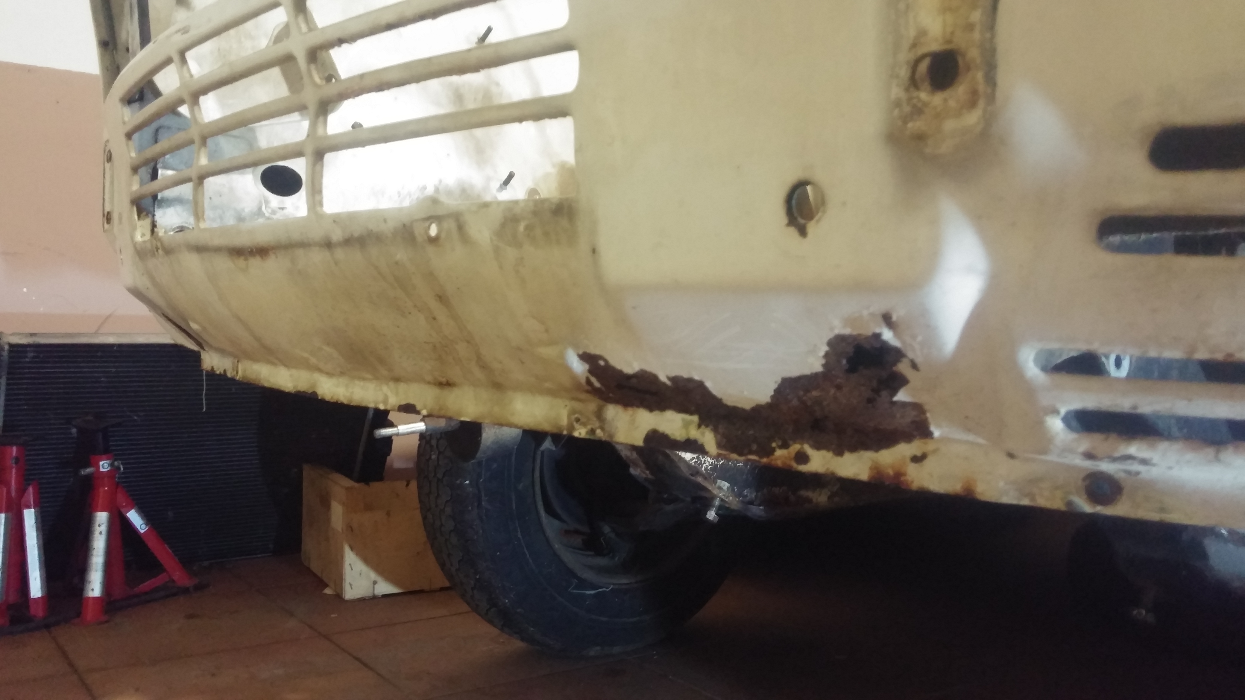

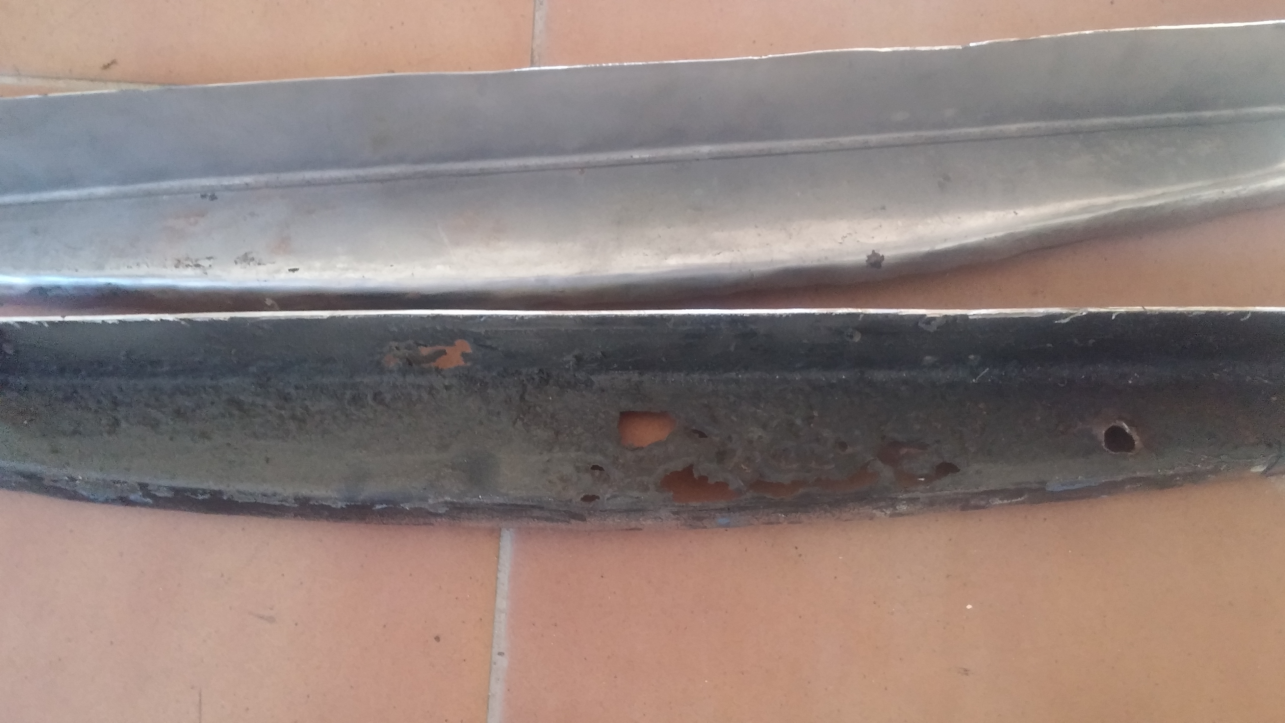

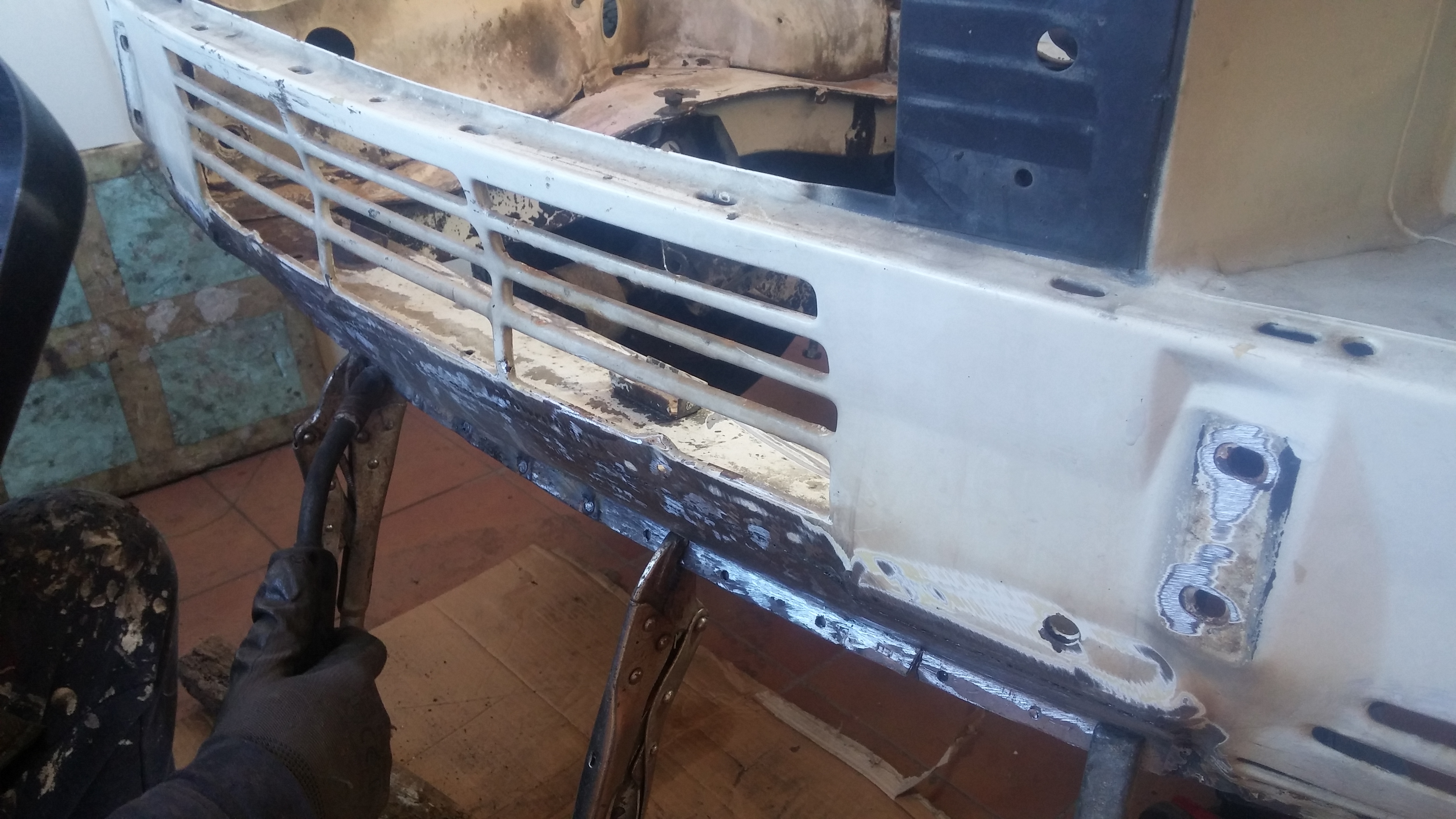

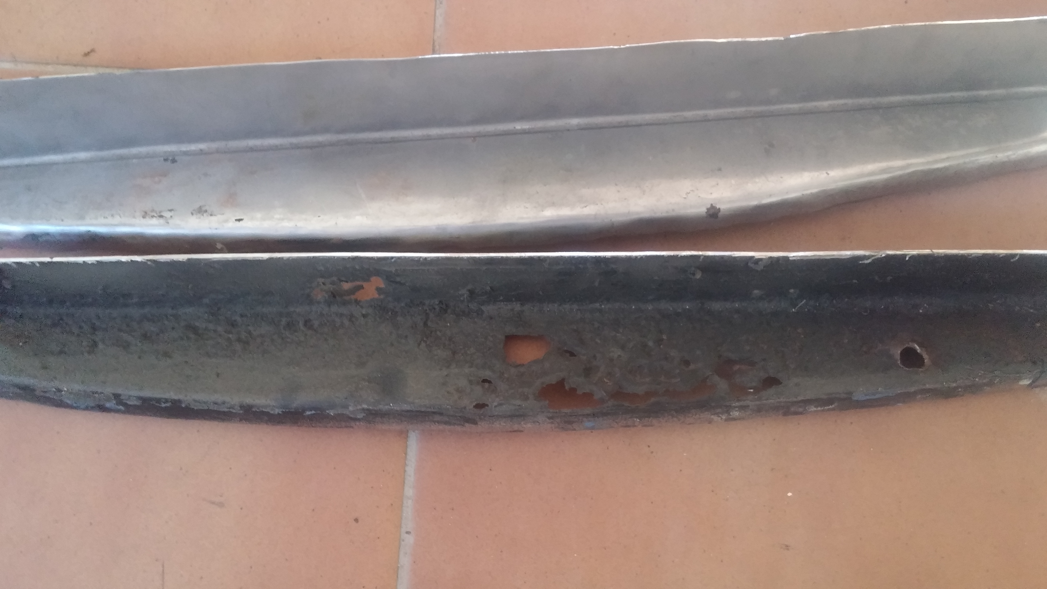

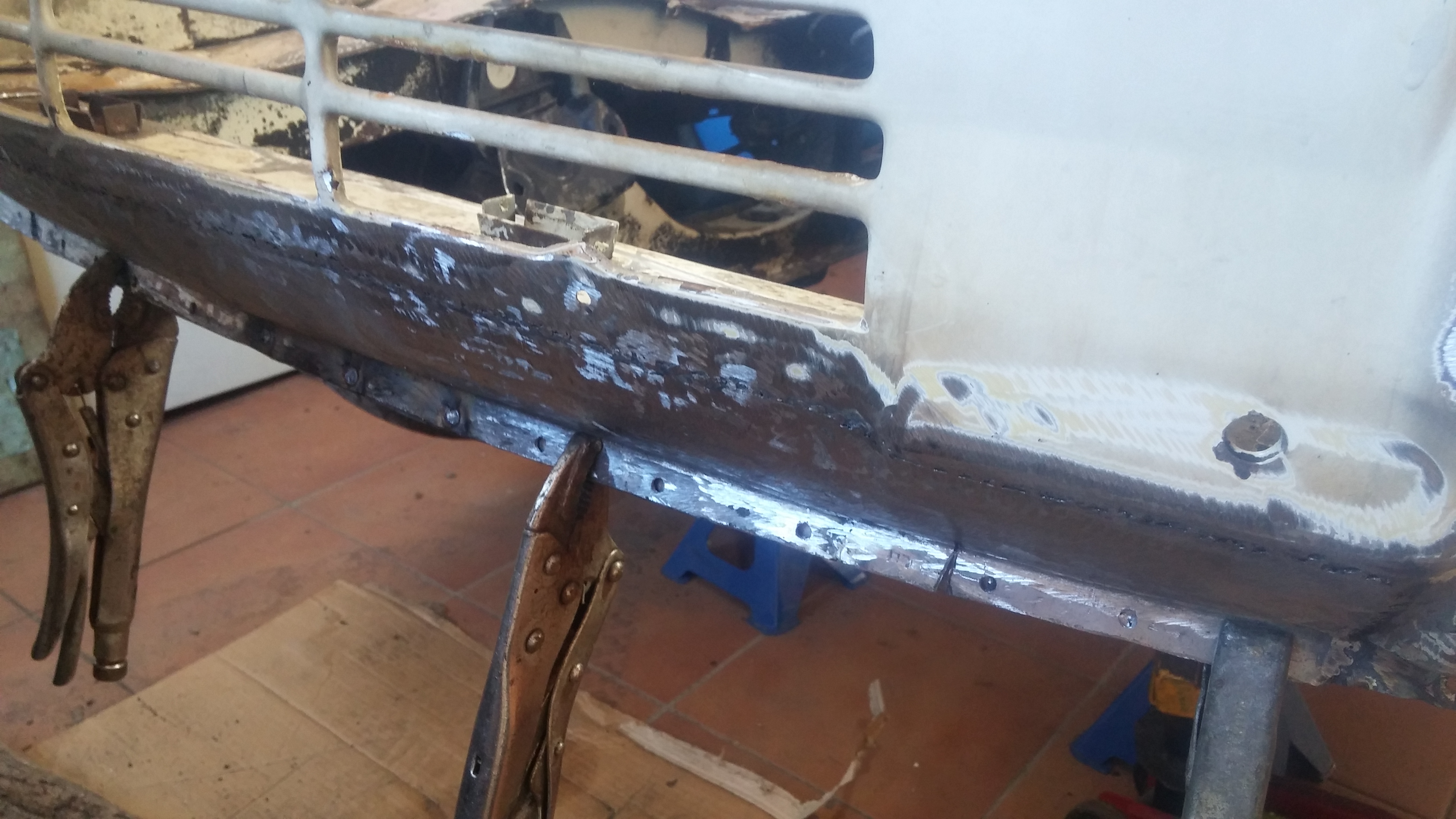

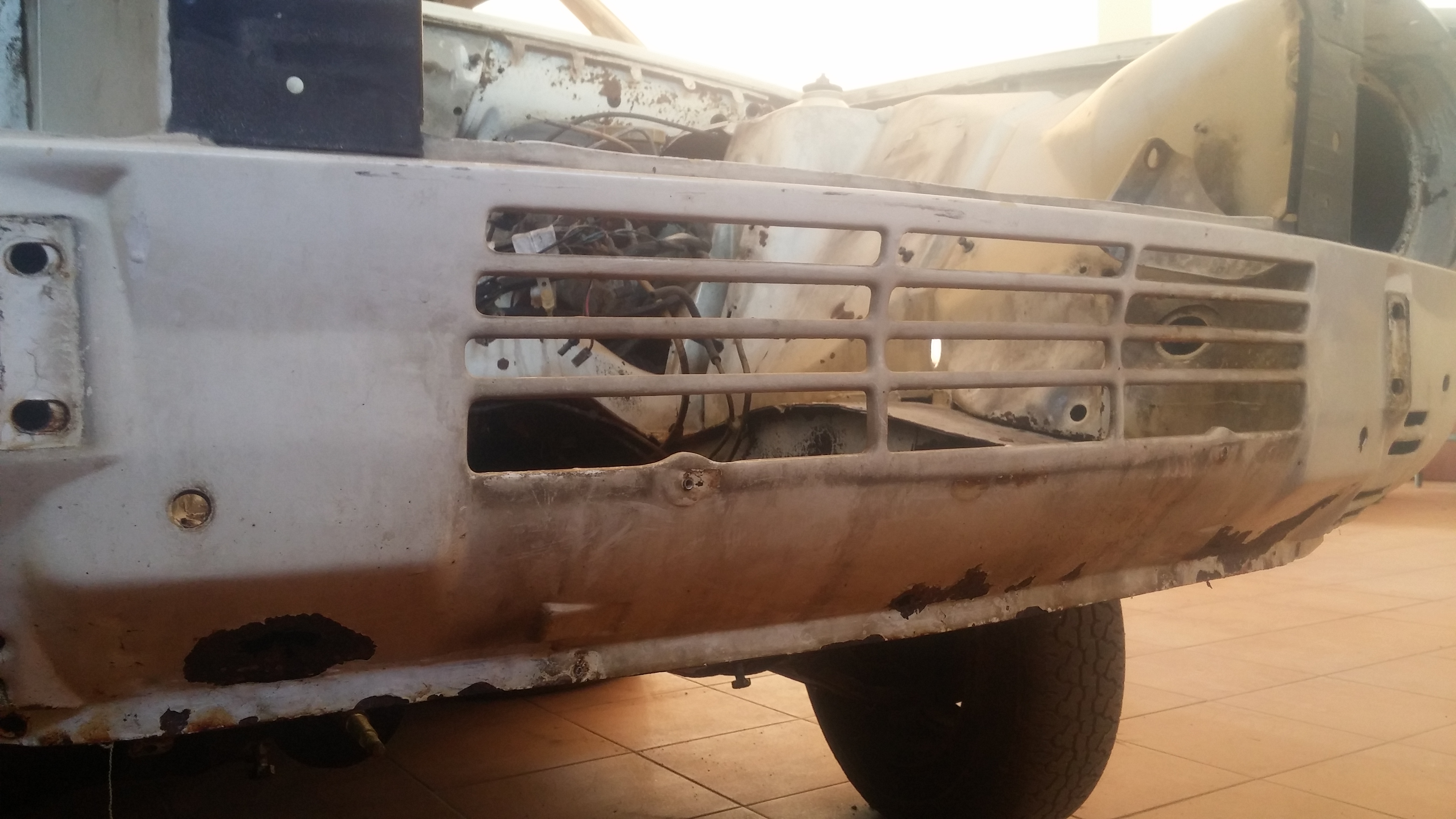

Seguimos con más avances

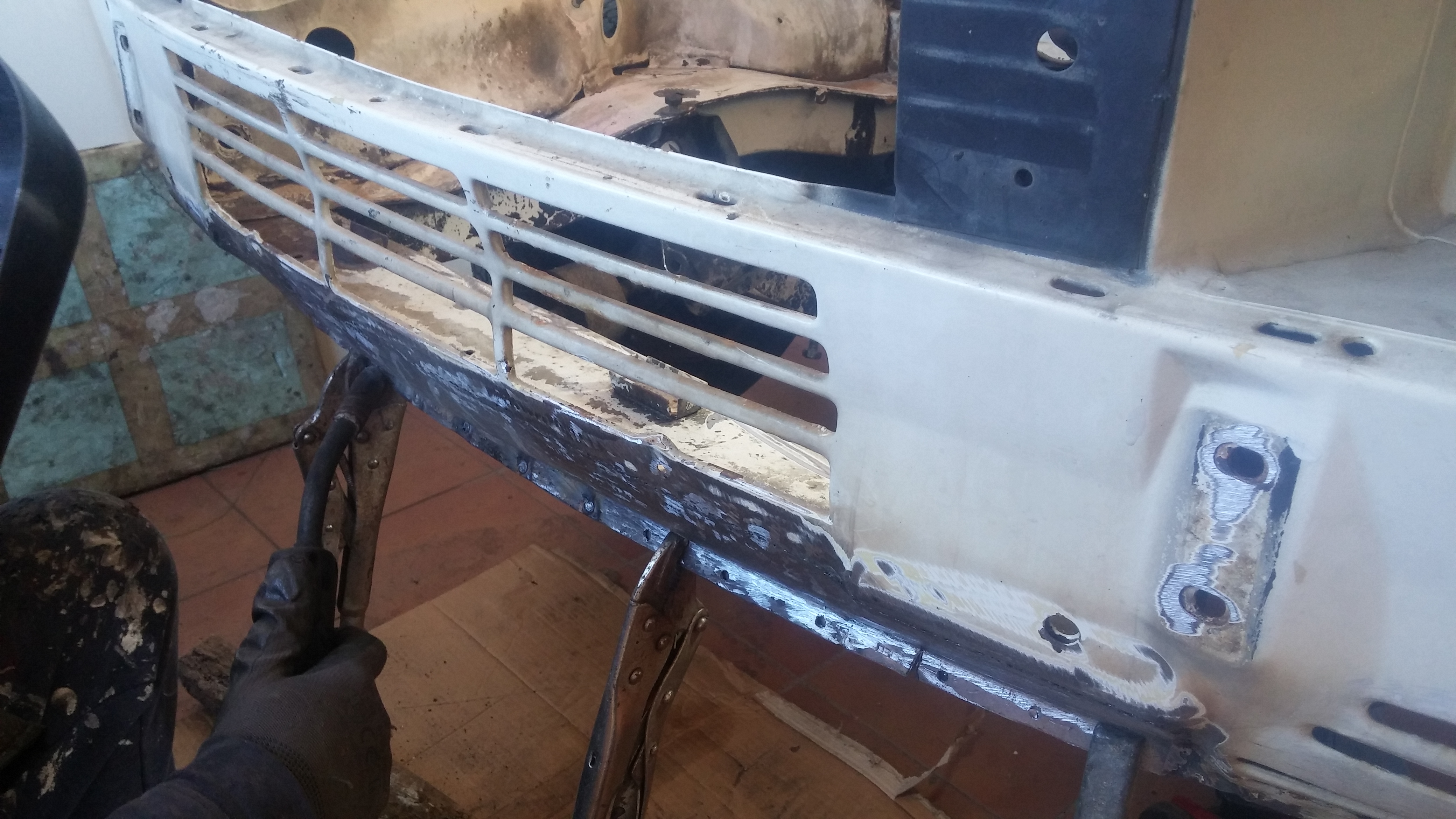

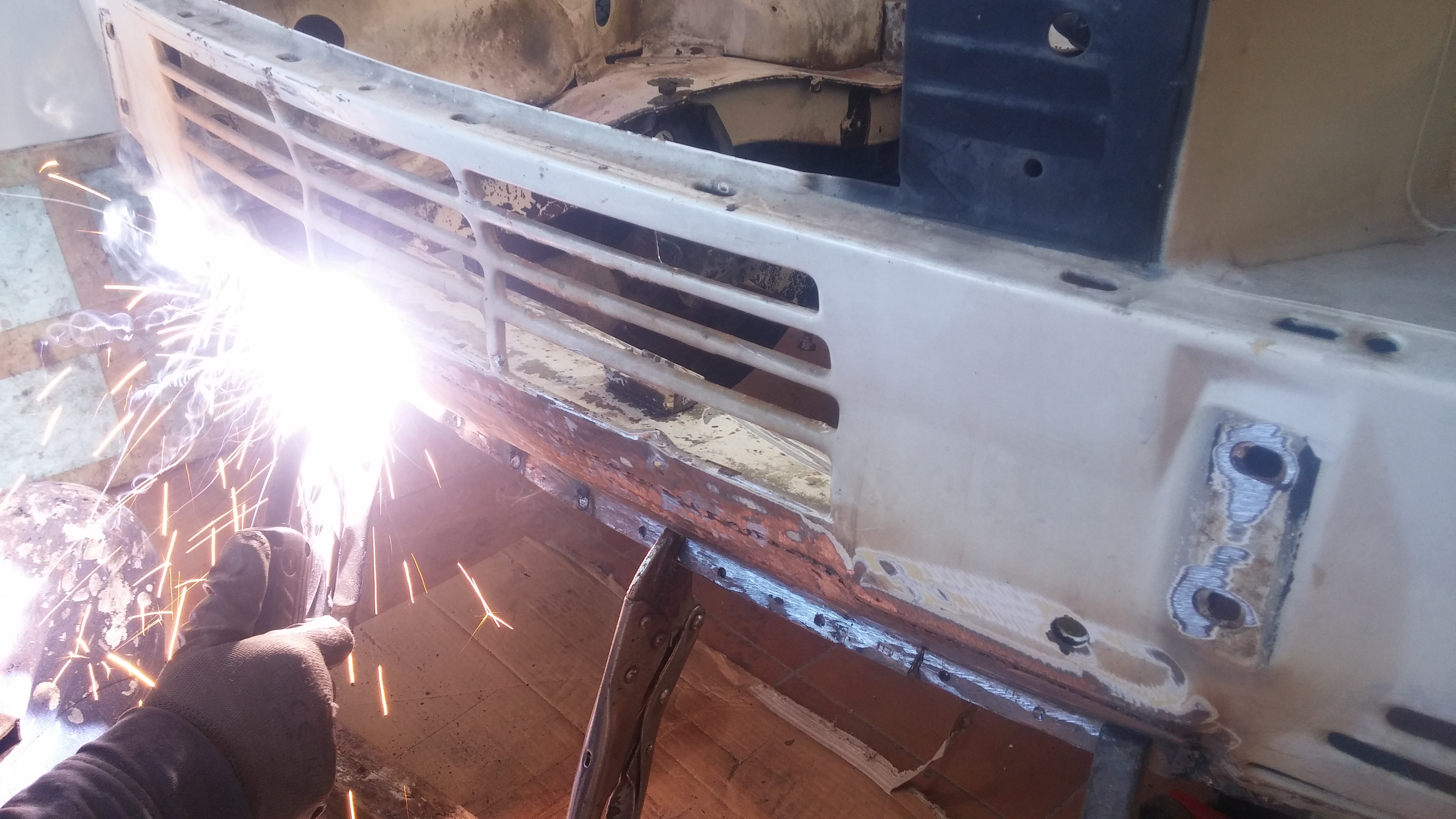

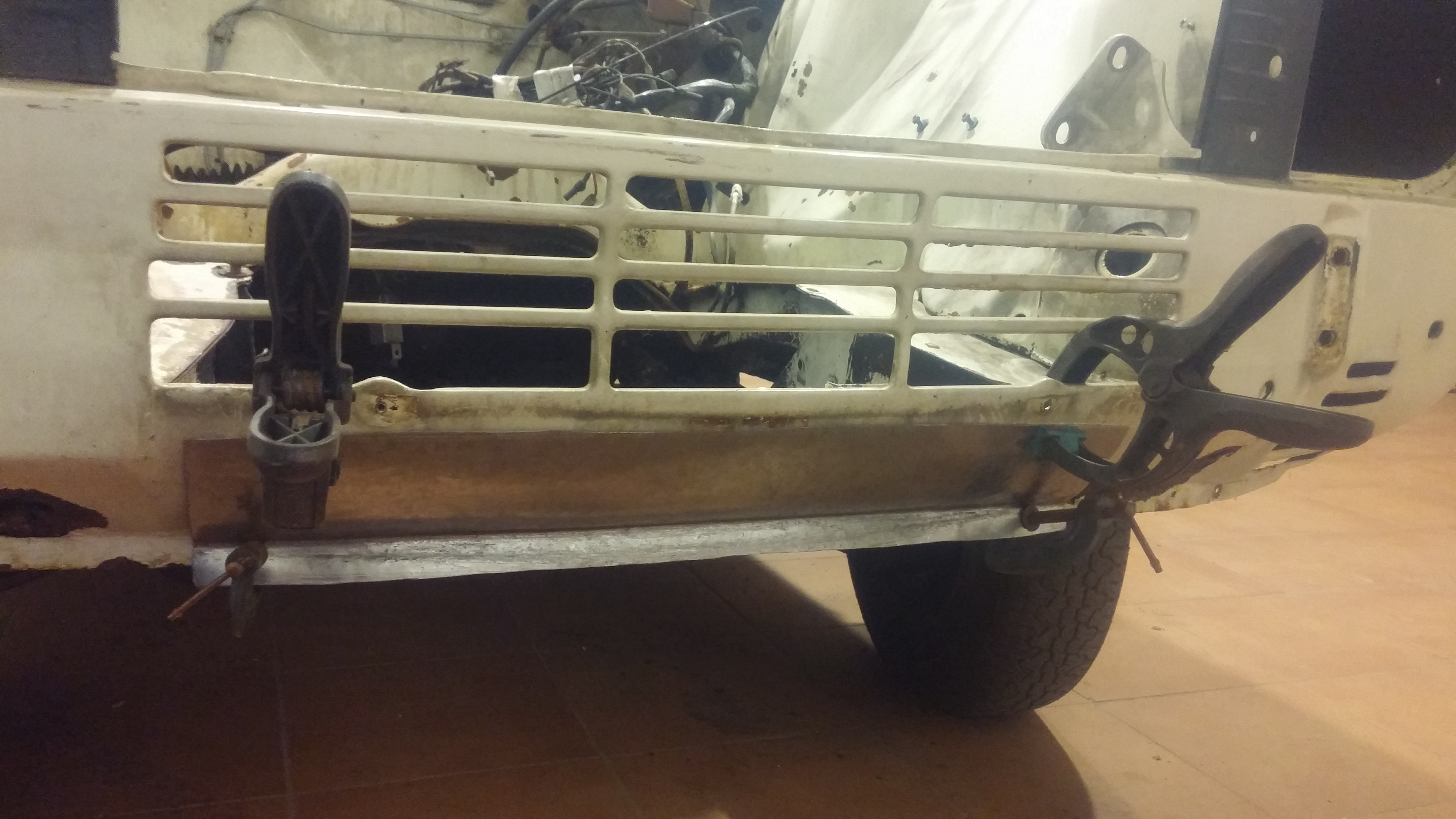

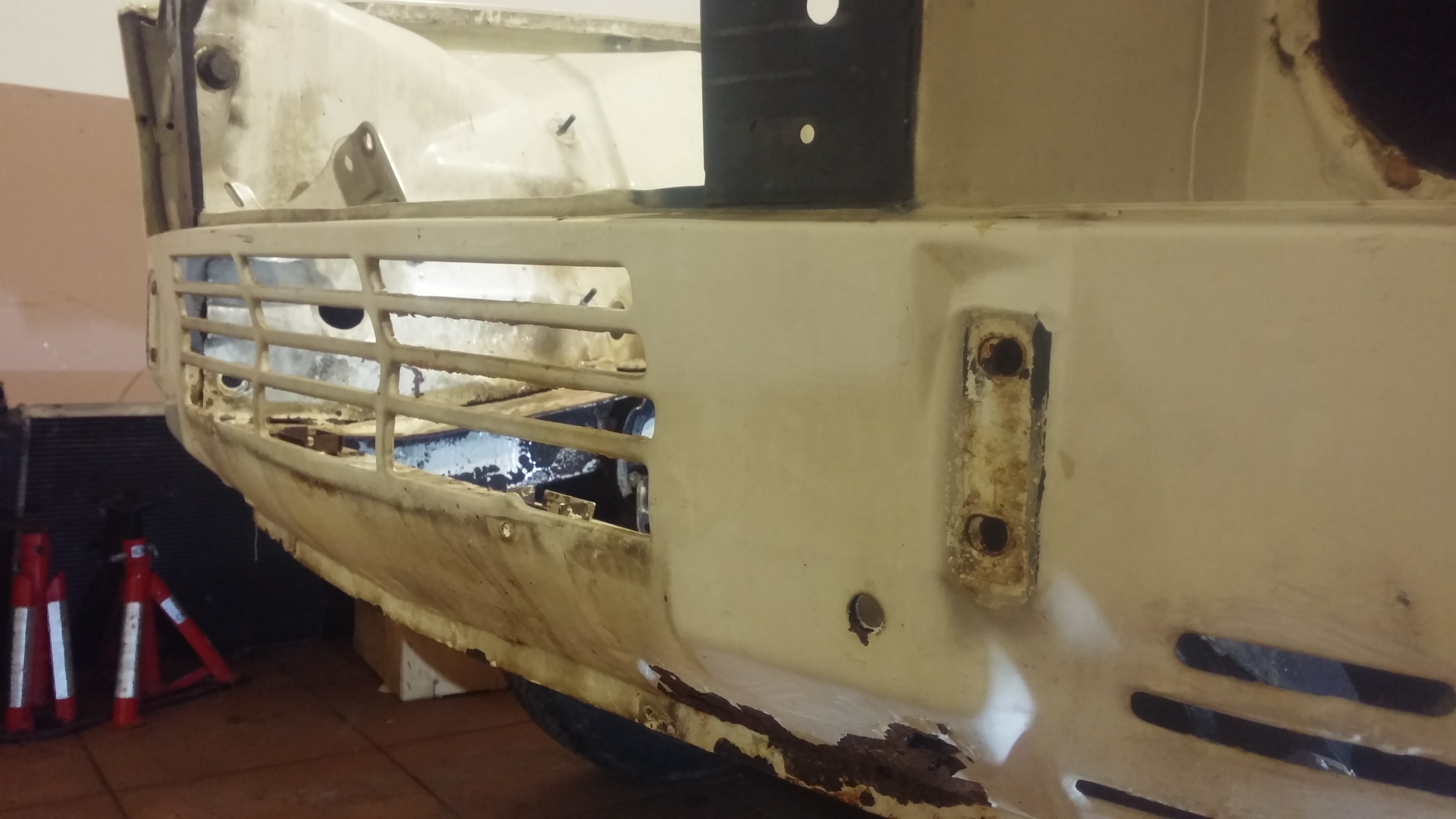

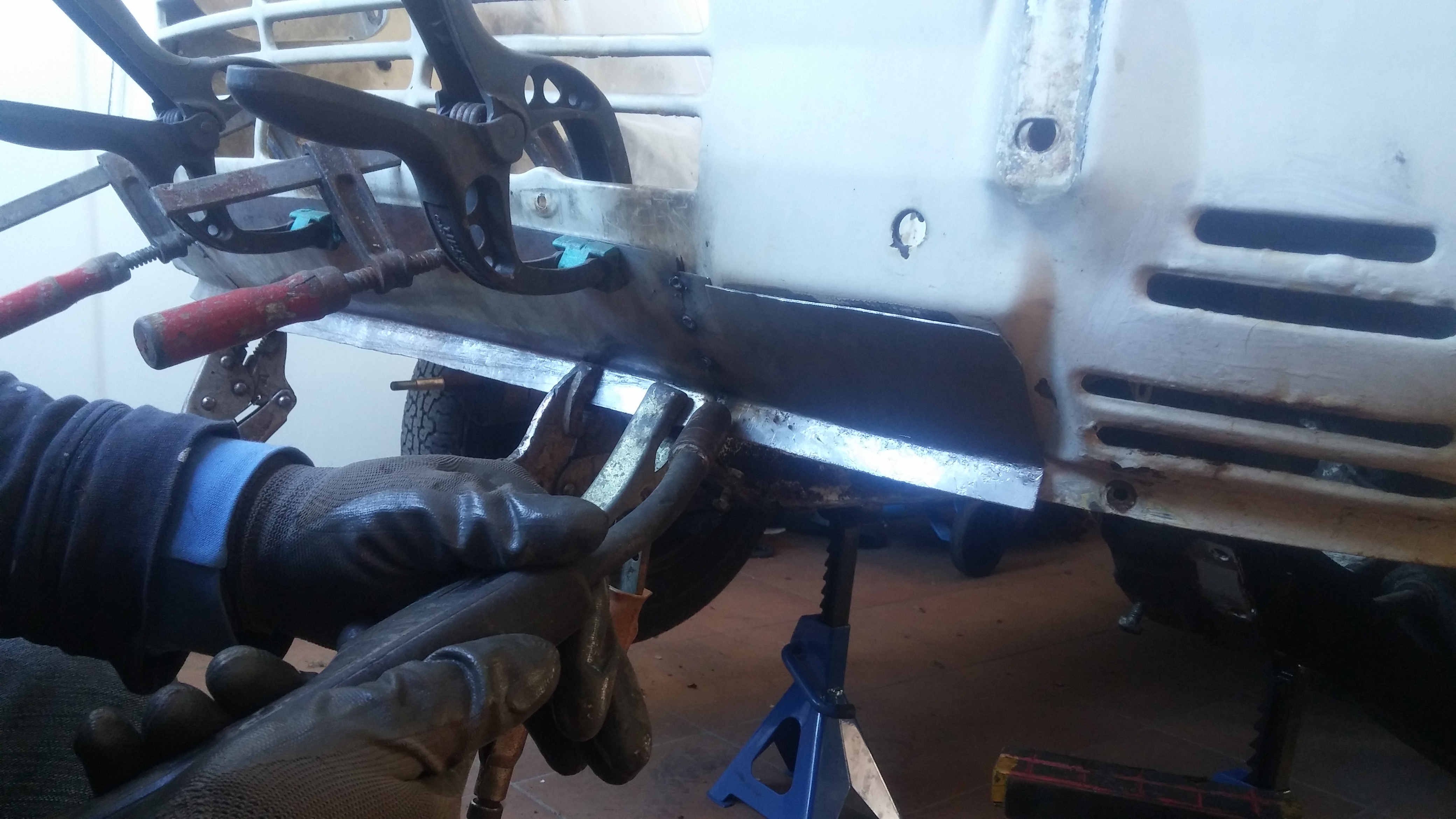

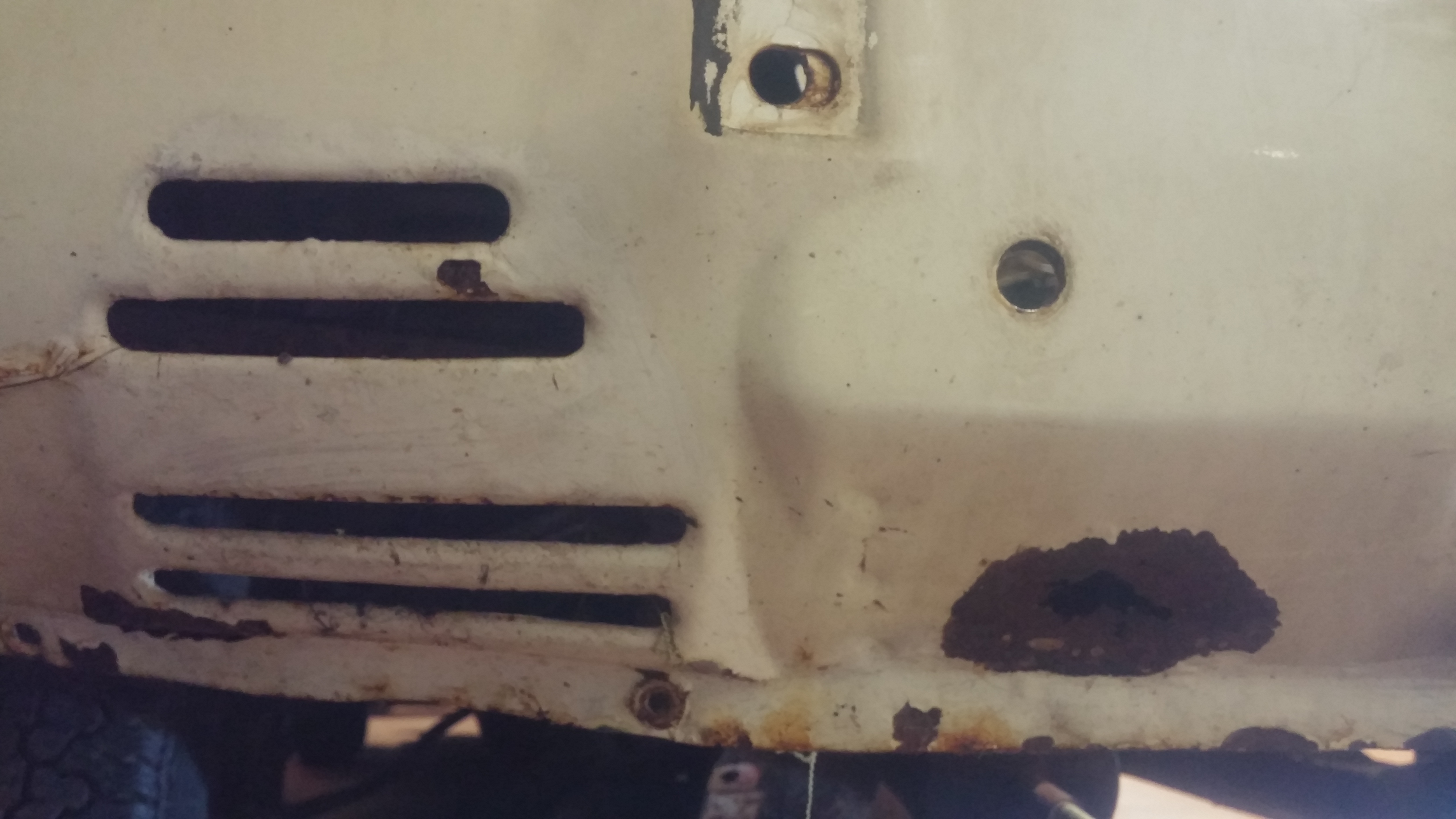

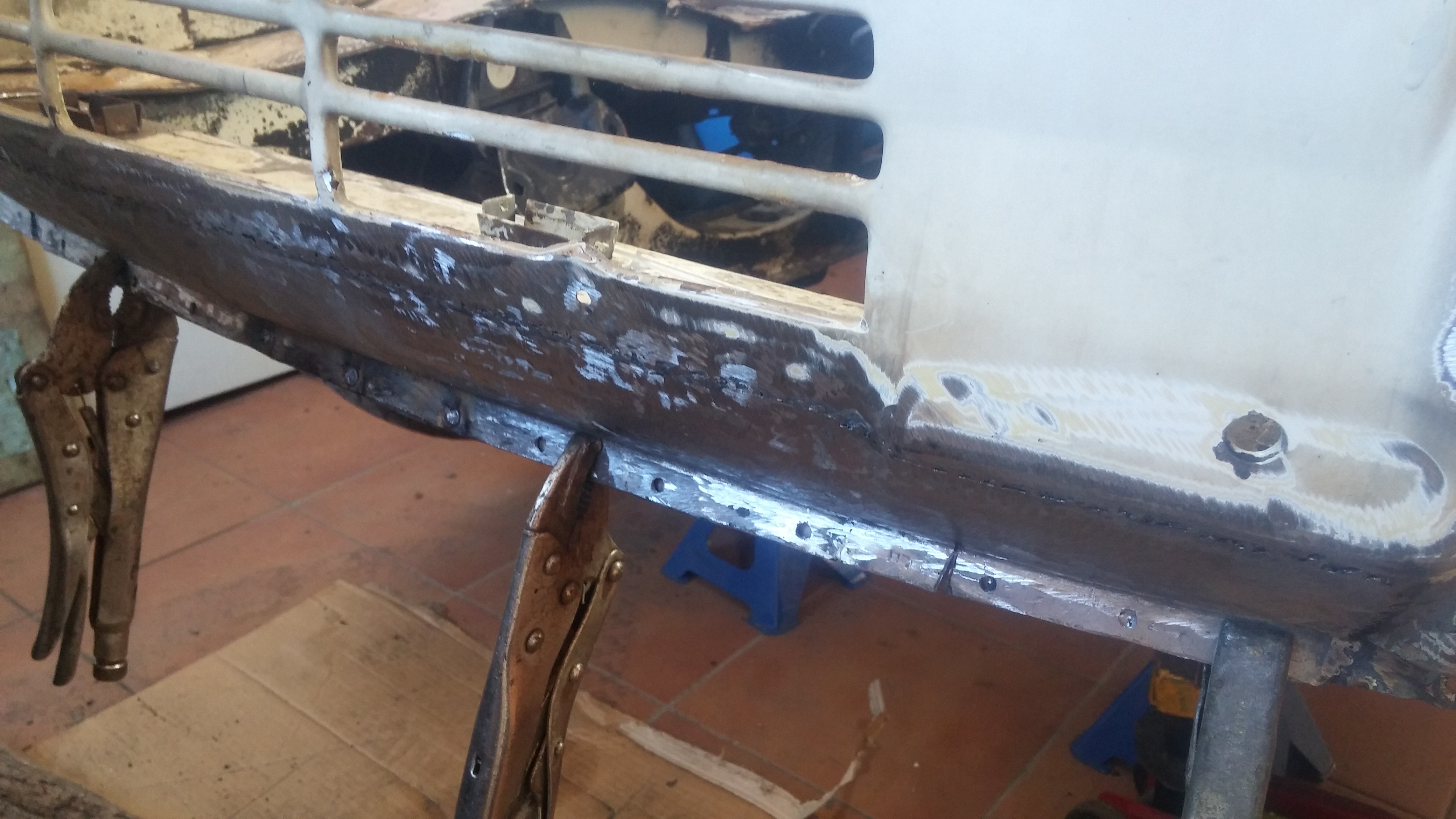

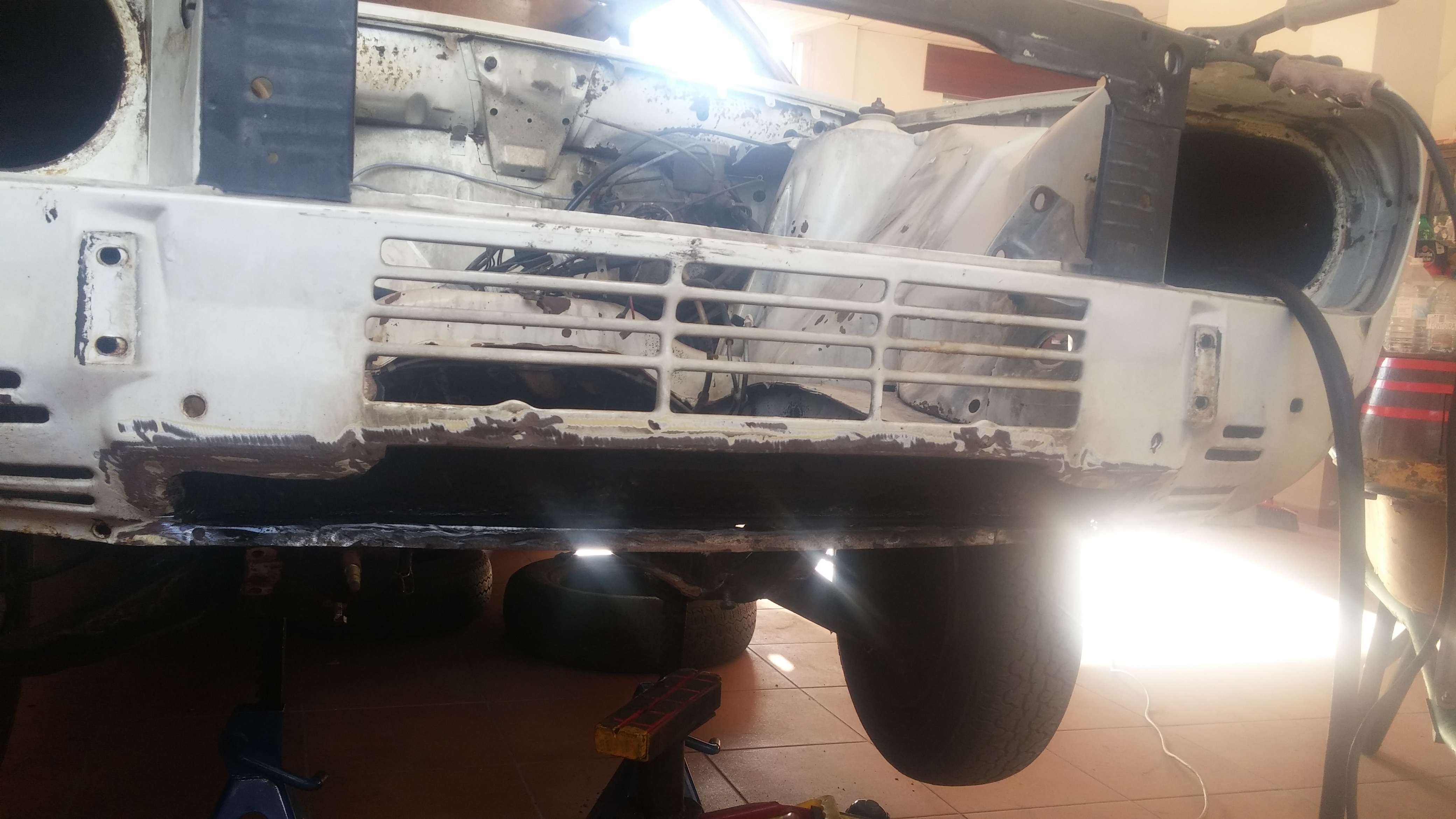

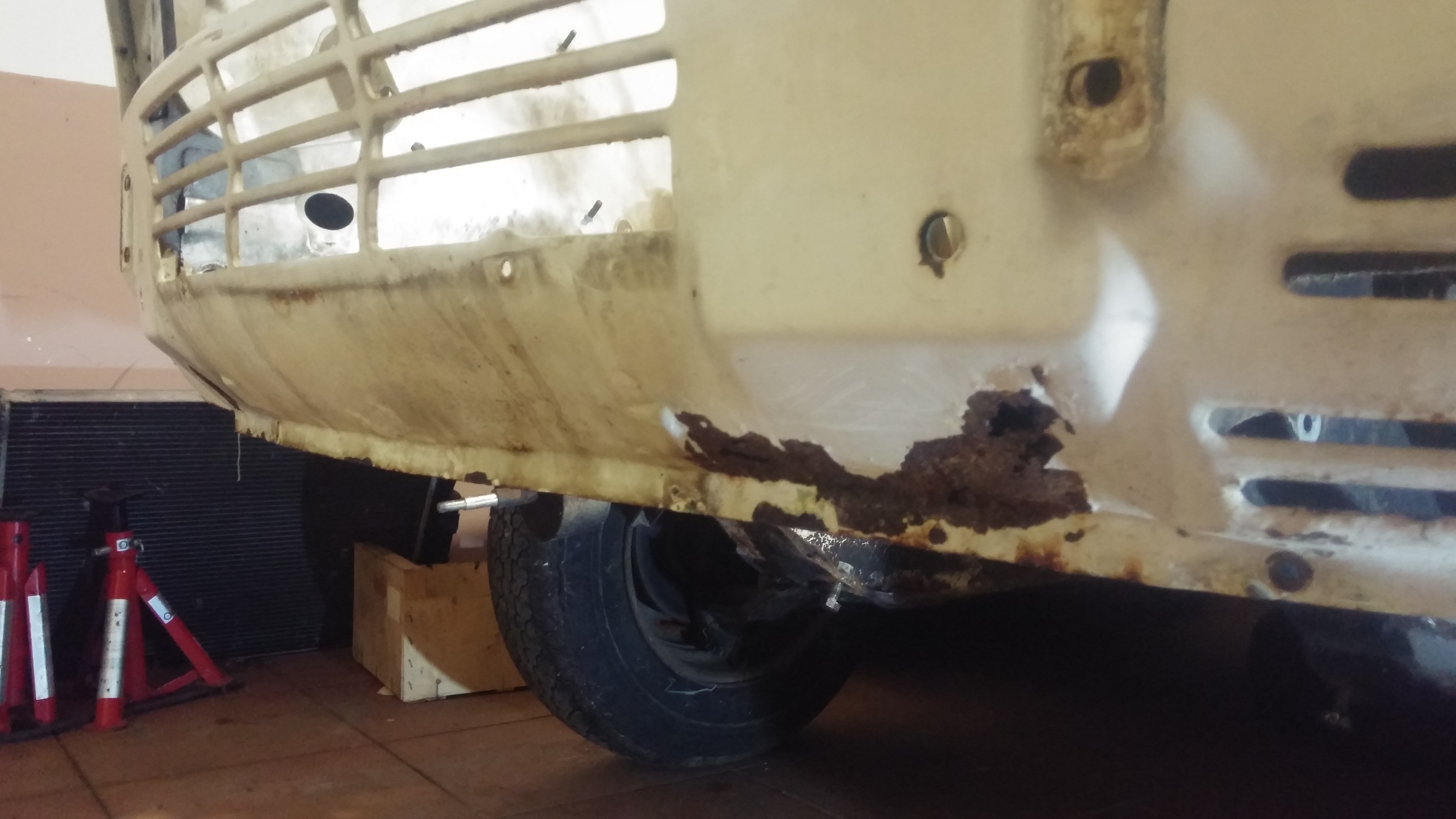

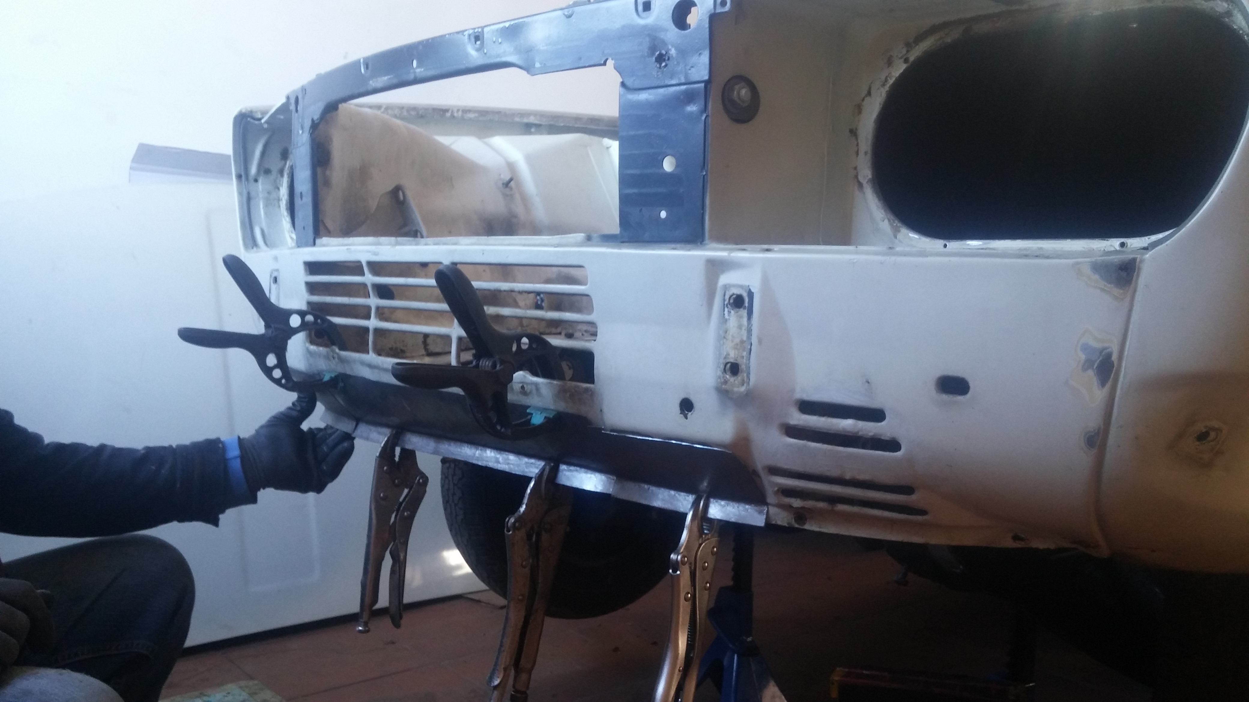

Ha llegado el turno de parchear las zonas podridas y con óxido, para ello el "viejo" ha tenido que rememorar las antiguas artes de "remendar" los coches en viejos tiempos.

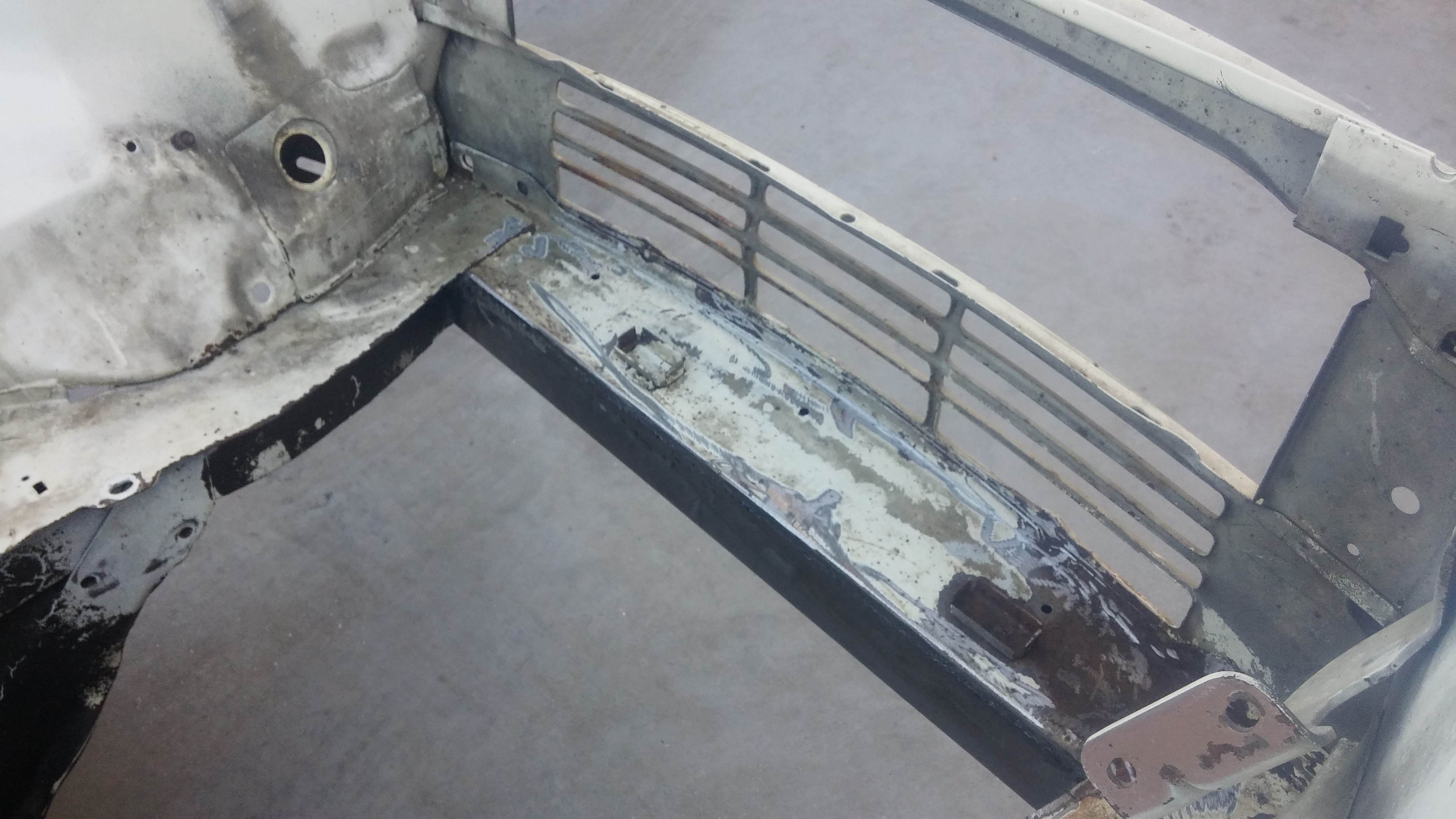

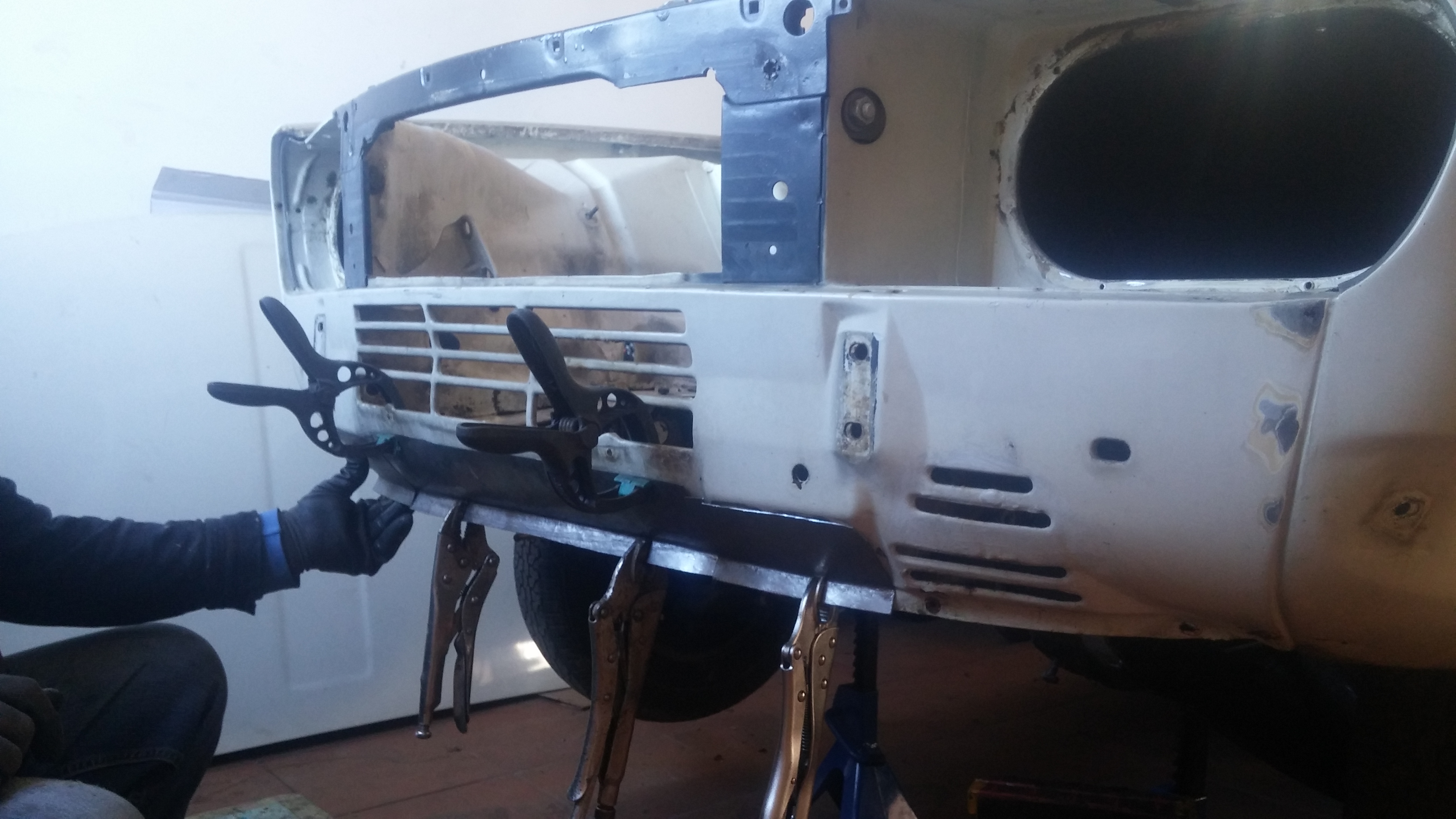

El frente delantero es la zona que presenta mayor corrosión de todo el coche incluido el travesaño. Vamos con ello. Una vez listo lo nuevo cortamos y pegamos

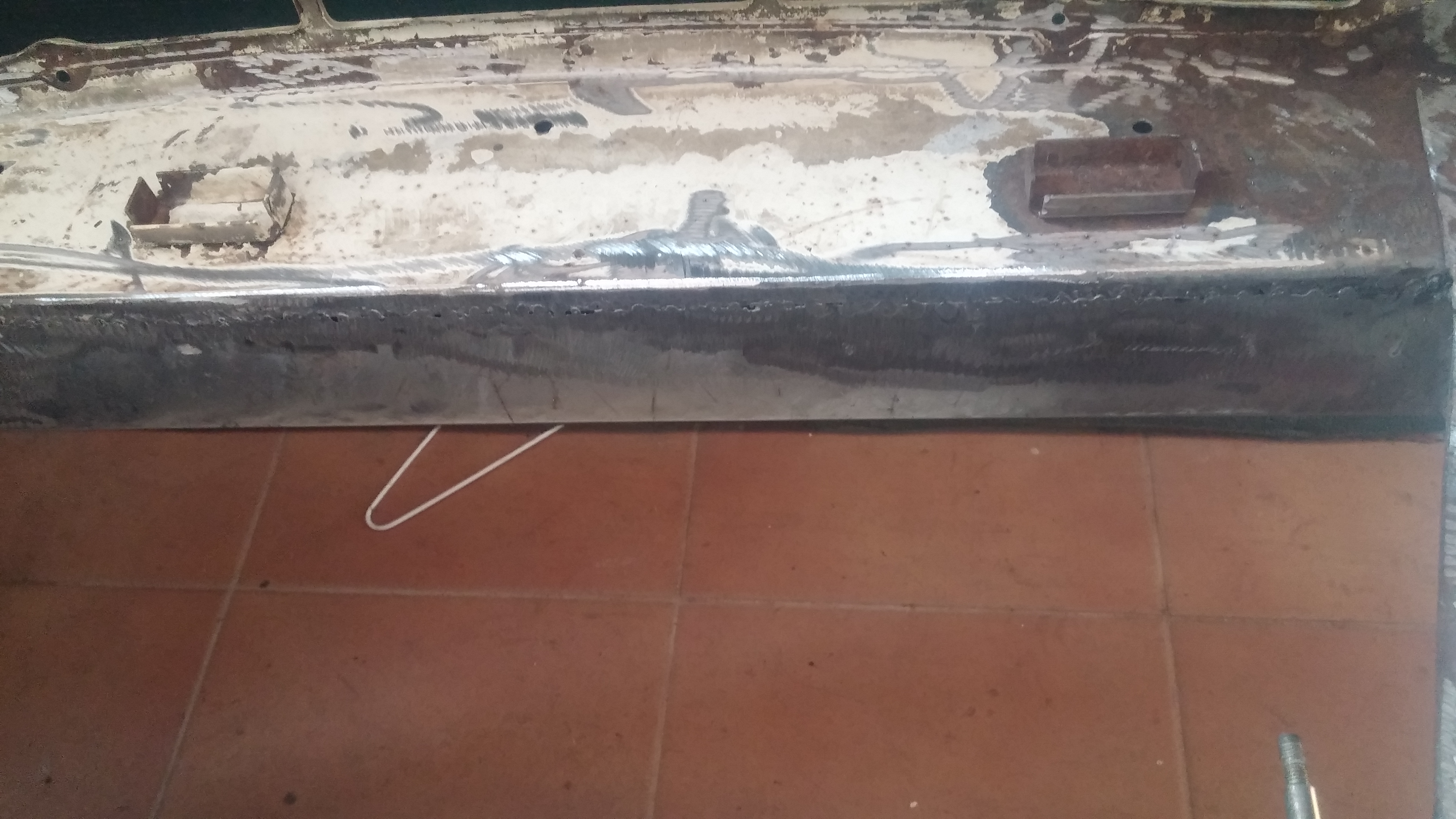

Un par más seguiremos informando
