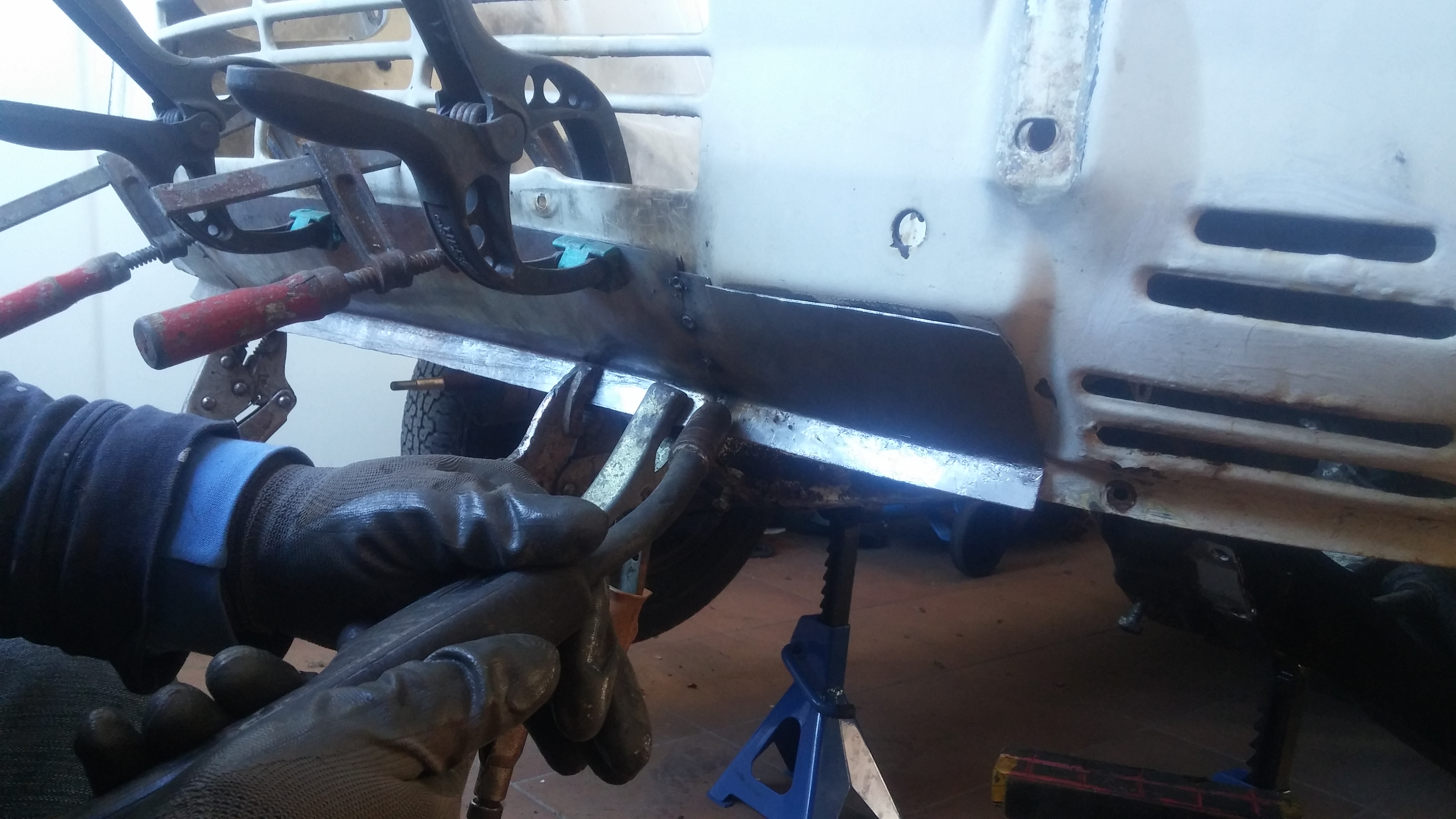

Seguimos con más avances
Ha llegado el turno de parchear las zonas podridas y con óxido, para ello el "viejo" ha tenido que rememorar las antiguas artes de "remendar" los coches en viejos tiempos.
El frente delantero es la zona que presenta mayor corrosión de todo el coche incluido el travesaño.
Vamos con ello.
Una vez listo lo nuevo cortamos
pedazo del travesaño que también estaba podrido
y pegamos

Un par más
seguiremos informando
