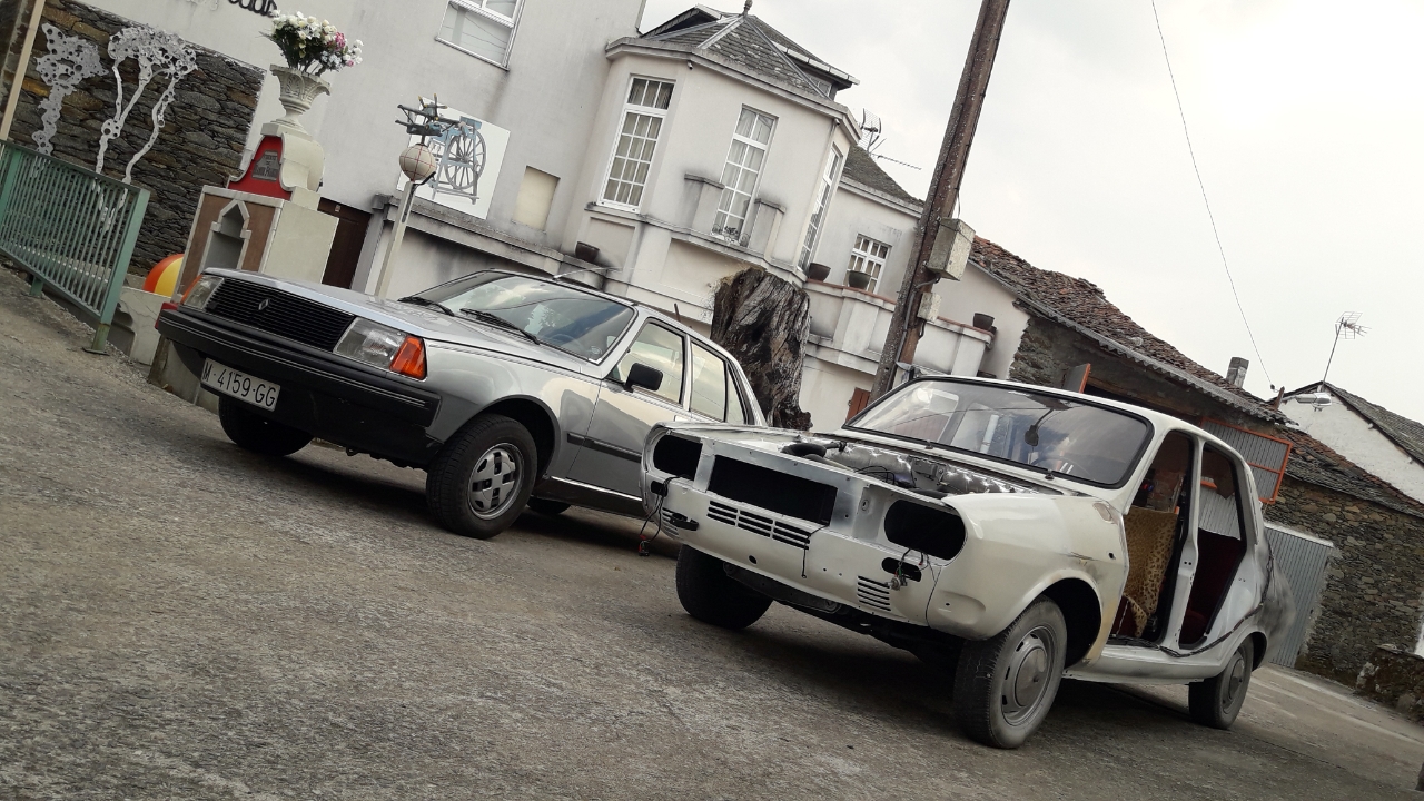

Pinte la parte negra trasera y aproveché para limpiar y pulir los pilotos, y darle un adecentado a la matricula.
Ahora luce mejor
Ahora luce mejor

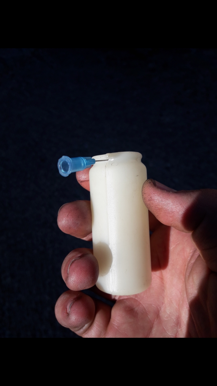

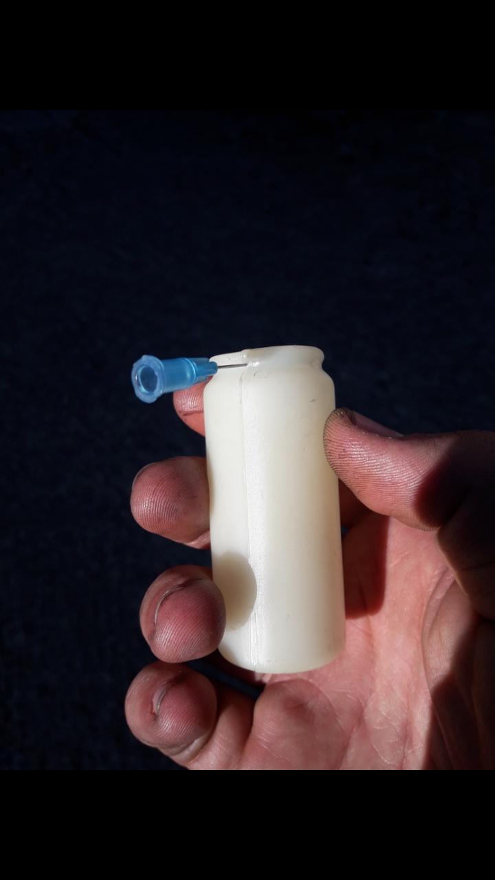

Por ultimo tuve que hacerle un poco de cirugía en la boya del aforador...
De un día para otro dejó de marcarme bien la gasolina.
Desmonté el aforador y me encontré la boya mediada de gasolina, debido a un poro que tenia donde esta la aguja.
Meti la aguja para sacar la gasolina y con el soldador de estaño tapé el poro.
También aproveche para comprobar la boya de reserva y comprobar que la marcaba, en el contacto de la boya estaba sucio, asique lo limpié y ya funciona la reserva.

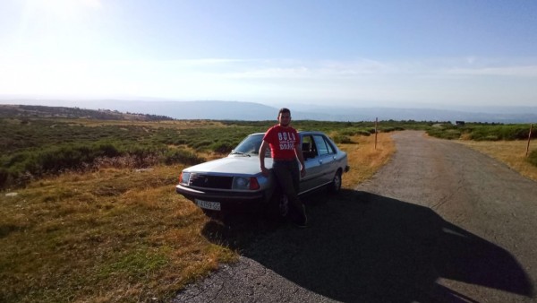

Como no, todo no iba a ser trabajar en los cacharritos, también hay que disfrutarlos, que para eso son.
Lo compré con 75.000kms y ya esta cerca de los 82.000kms
Mucho disfruté por las carreteras gallegas... incluso llegué a estar casi a 1800m y hacer algo de off road

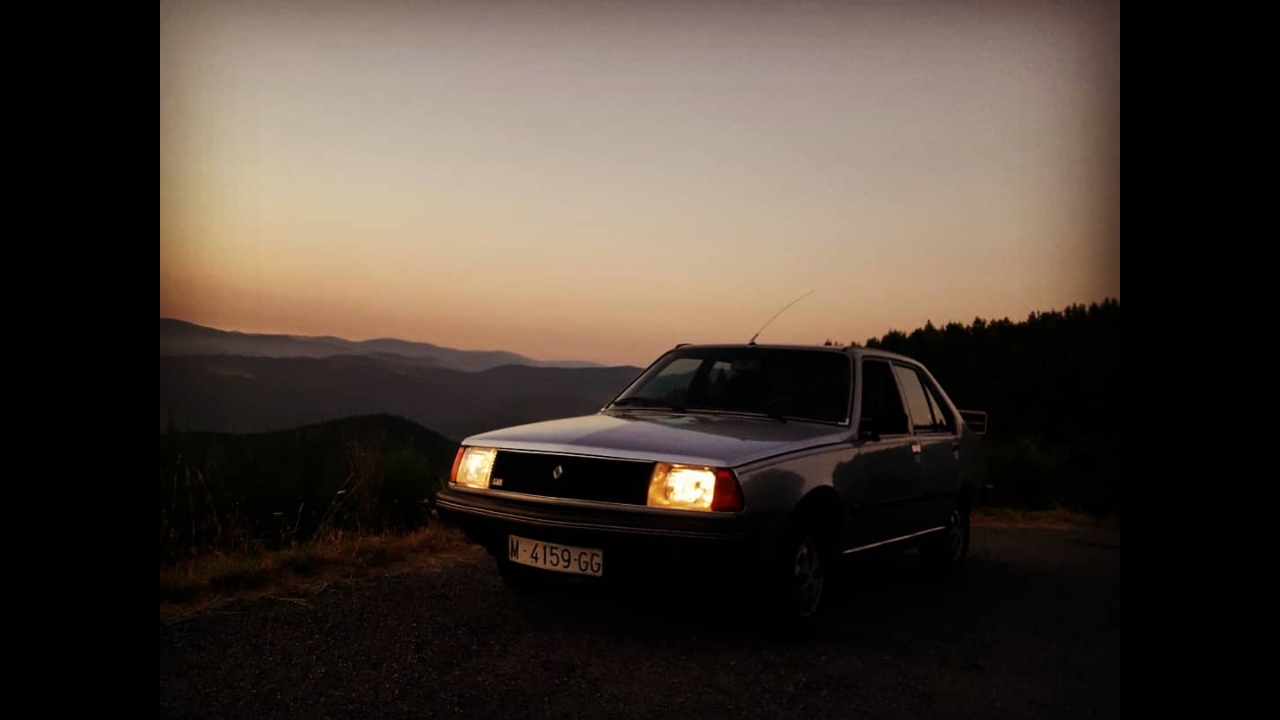

Ultima foto antes de bajarme otra vez a Madrid.
Como no, el coche sin queja alguna, viajando como un señor a una velocidad más que suficiente(más de uno se pica)
cargado con un consumo de 7.5.
Este verano hice varias veces Galicia- Madrid, aunque con el coche de mi padre, y realmente no echo nada en falta en el 18, por ponerle un pero, el control de crucero, pero el pie ya se acostumbró.
En el 80 tener un 18 debería ser la ostia xD

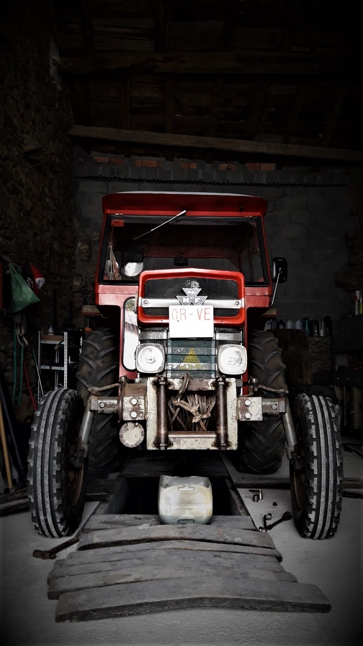

De regalo y para finalizar os va una foto haciendo los mantenimientos al veterano

Enhorabuena, menuda "vuelta" le has dado al R18, y no sólo de kms, sino de aspecto.
Lo que has comentado de cosas que has reparado son las comunes que se estropean en este modelo. Las boyas o flotadores de aforador se venden sueltas en varios sitios de recambio, entre 3 y 5 euros. Lo digo porque puede que en breve, esa que has arreglado se vuelva a estropear. La que no venden es la pequeñita del sistema de aviso de reserva.
El agua marrón sólo puedes quitarla si le haces el tratamiento con ácido cítrico que yo he expuesto aquí en el foro algunas veces. Pero en las fechas que estamos y durmiendo el coche en Madrid, déjalo para primavera.
