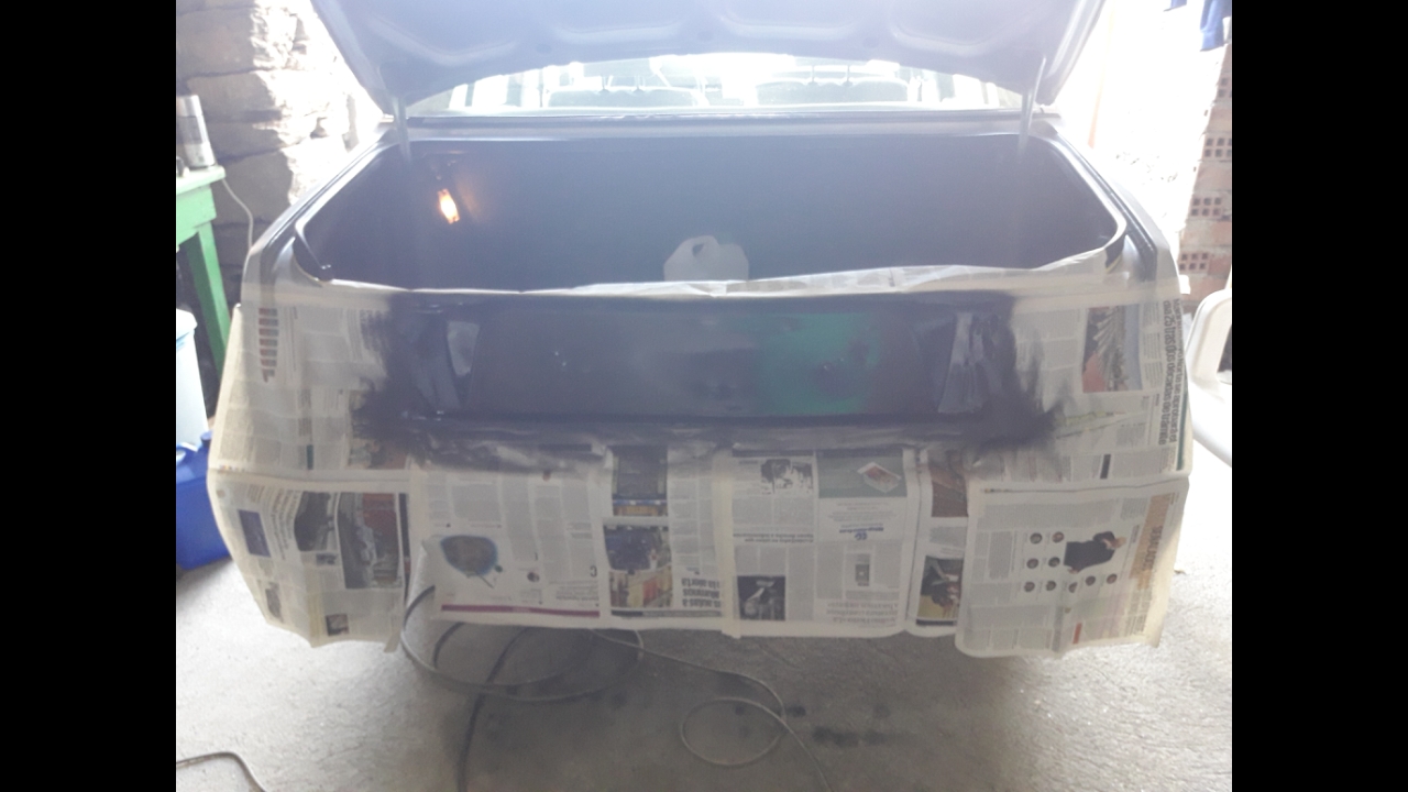

Pinte la parte negra trasera y aproveché para limpiar y pulir los pilotos, y darle un adecentado a la matricula.
Ahora luce mejor -punk

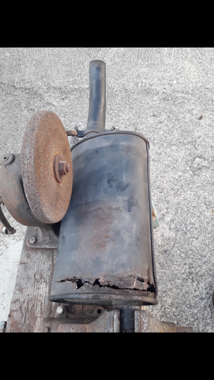

Al escape también hubo que hacerle un poco de corta y suelda. -grin
No tengo foto del resultado, pero básicamente corté lo podrido, soldé chapa nueva y lo pinté.

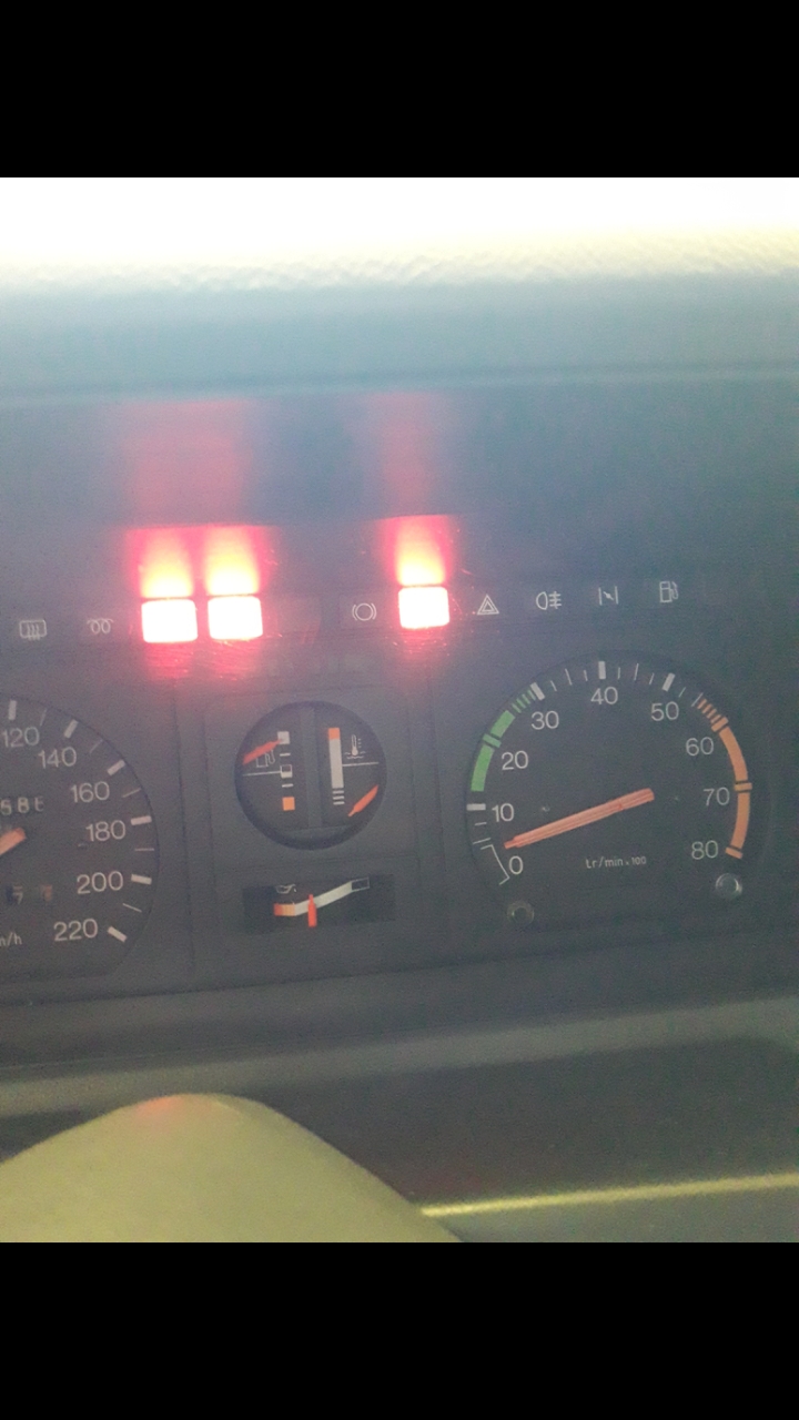

Por ultimo tuve que hacerle un poco de cirugía en la boya del aforador...
De un día para otro dejó de marcarme bien la gasolina.
Desmonté el aforador y me encontré la boya mediada de gasolina, debido a un poro que tenia donde esta la aguja.
Meti la aguja para sacar la gasolina y con el soldador de estaño tapé el poro.
También aproveche para comprobar la boya de reserva y comprobar que la marcaba, en el contacto de la boya estaba sucio, asique lo limpié y ya funciona la reserva. -thumbup

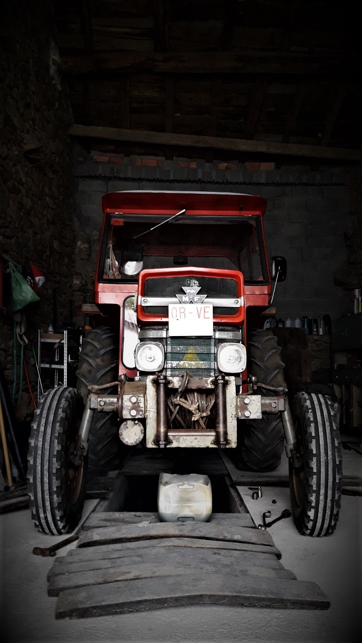

De regalo y para finalizar os va una foto haciendo los mantenimientos al veterano -grin

Lo que has comentado de cosas que has reparado son las comunes que se estropean en este modelo. Las boyas o flotadores de aforador se venden sueltas en varios sitios de recambio, entre 3 y 5 euros. Lo digo porque puede que en breve, esa que has arreglado se vuelva a estropear. La que no venden es la pequeñita del sistema de aviso de reserva.
El agua marrón sólo puedes quitarla si le haces el tratamiento con ácido cítrico que yo he expuesto aquí en el foro algunas veces. Pero en las fechas que estamos y durmiendo el coche en Madrid, déjalo para primavera.
