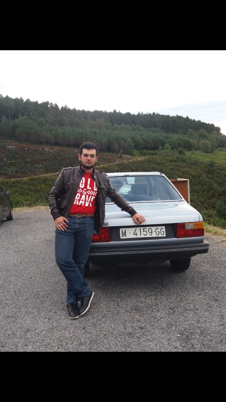

Pinte la parte negra trasera y aproveché para limpiar y pulir los pilotos, y darle un adecentado a la matricula.
Ahora luce mejor -punk

Ultima foto antes de bajarme otra vez a Madrid.
Como no, el coche sin queja alguna, viajando como un señor a una velocidad más que suficiente(más de uno se pica) -507 cargado con un consumo de 7.5.
Este verano hice varias veces Galicia- Madrid, aunque con el coche de mi padre, y realmente no echo nada en falta en el 18, por ponerle un pero, el control de crucero, pero el pie ya se acostumbró.
En el 80 tener un 18 debería ser la ostia xD
