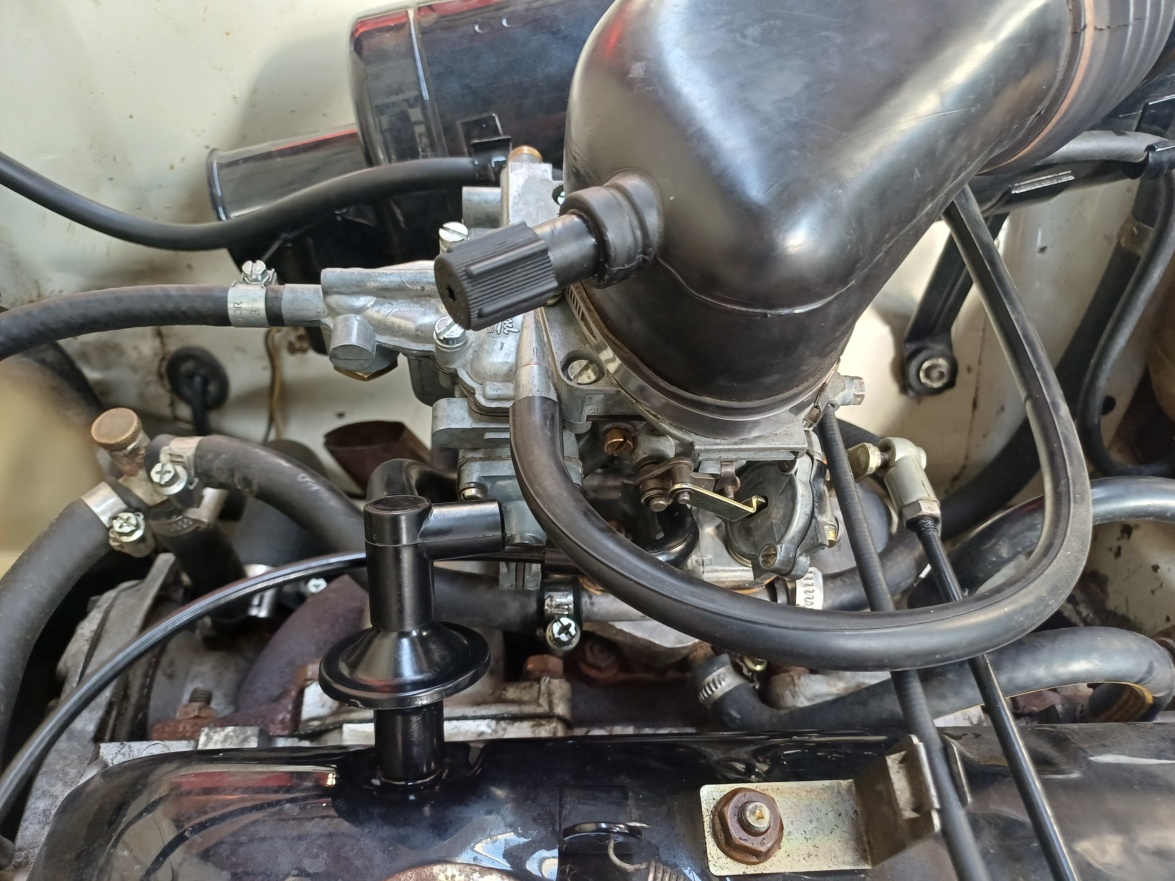

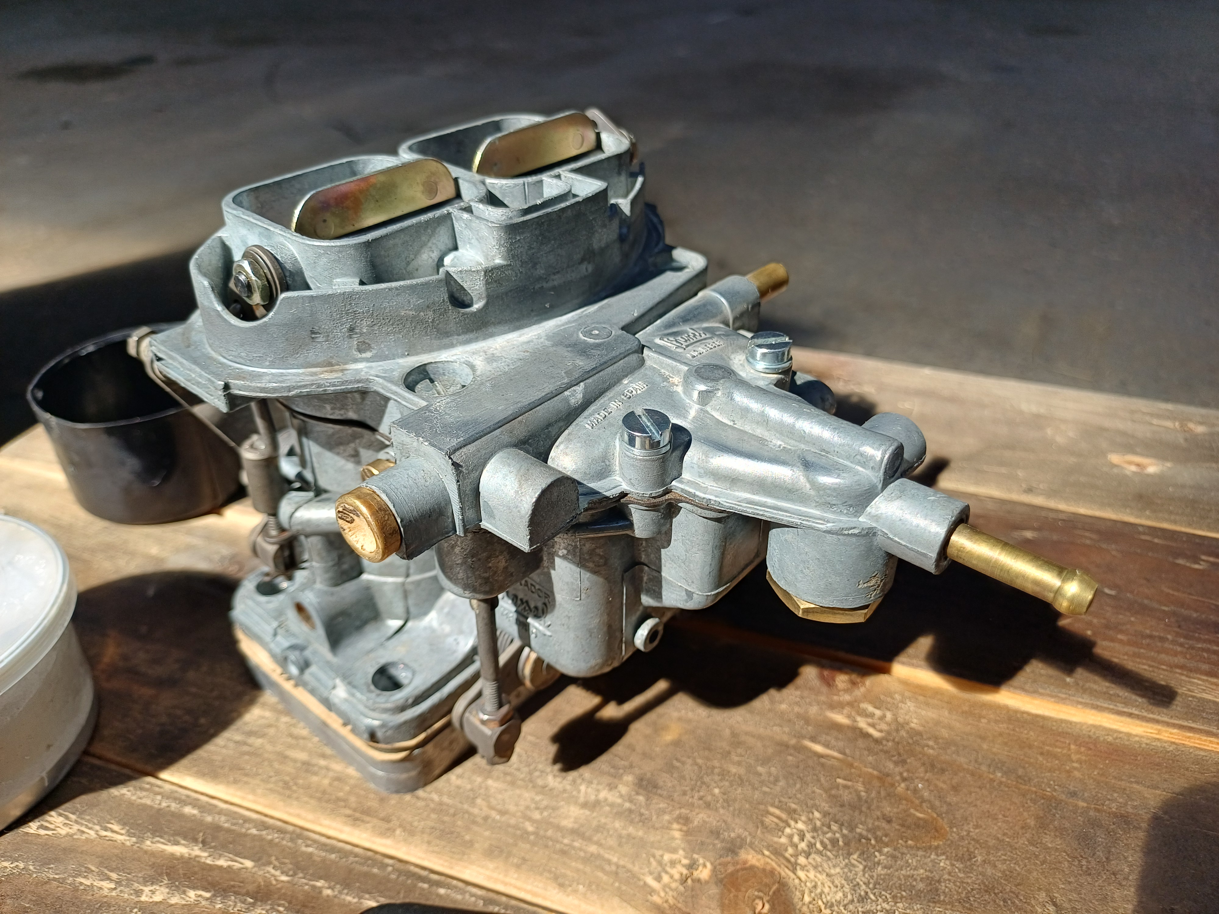

Aqui ya tenemos el carburador limpio y nuevo para su uso
- Mensajes: 557

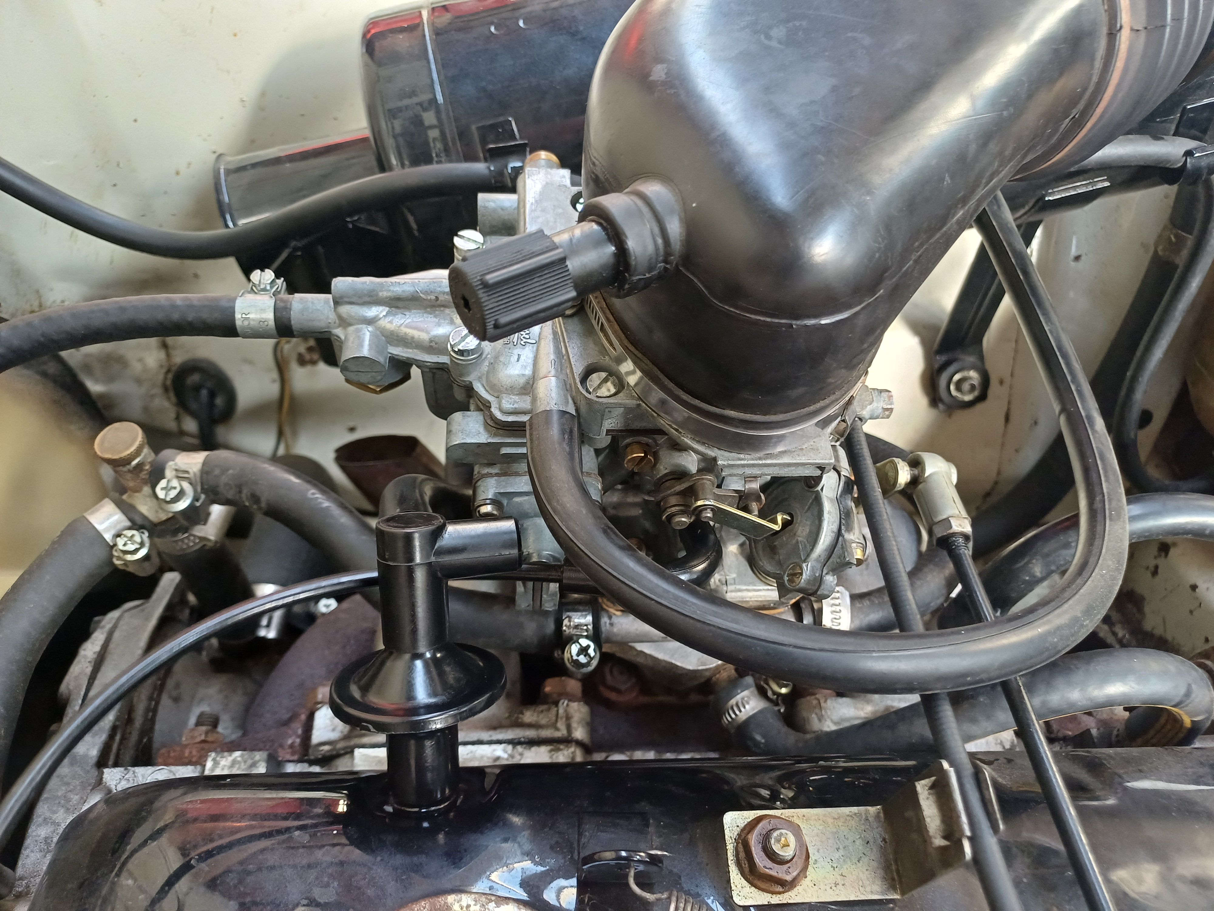

Y aquí os dejaré dos fotos de la anulación de la entrada de gases a la cabeza de cobra y a la admisión.
En el caso de la cabeza de cobra usé un tapón de aire acondicionado de vehículos y la intrarea de aere de la admision le puse un tampon ciego de 6mm.
La curiosidad será si el vehículo va a gastar más gasolina o no, porque hay pro y contra sobre el gasto de gasolina.
Por el otro lado va a mantener y alargar la vida del carburador y los gases del motor los saqué directamente fuera a través de un manguito enchufado a la tapa de balancines.
