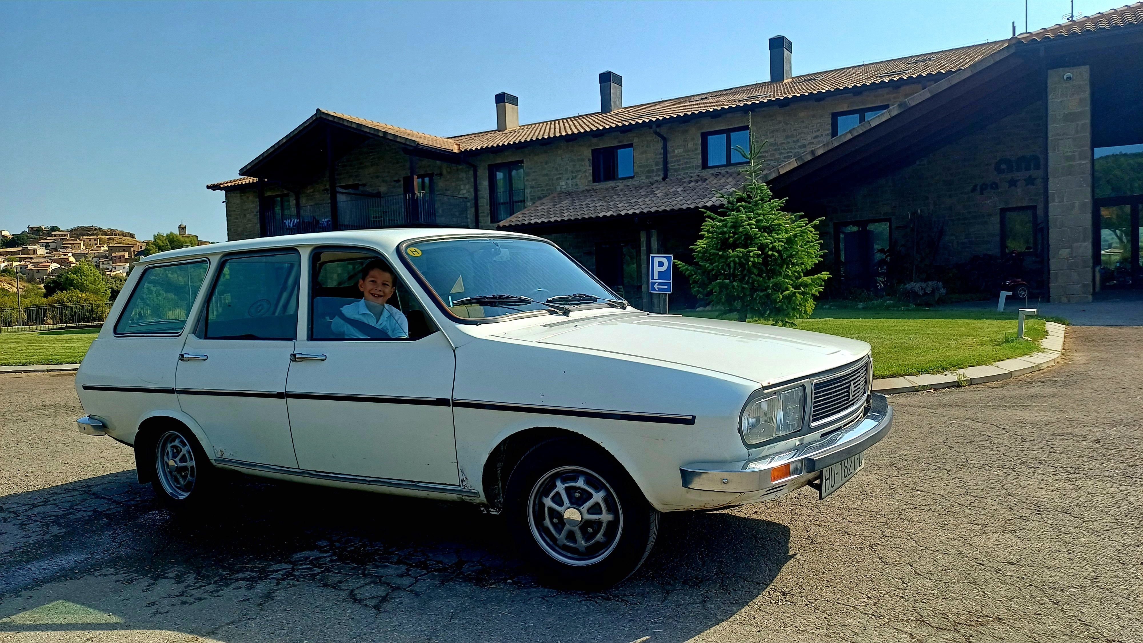

Salida de fin de semana a Pamplona y con sorpresas en los frenos.
Habrá que trabajar el triple🤦.
A mitad viaje, se quedo el pedal de freno duro, sin nada de recorido y bloqueo casi al completo las dos ruedas delanteras a cuales, escasamente unos 3000 km se le repararon las pinzas cambiando juntas, limpieza de cilindros y pinza, manguitos de frenos los 3 nuevos, líquido de freno cambiado etc.
Con suerte y con calor y humo hemos acabado el viaje ya que cuando le metías 4 pisadas fuertes desbloqueaba a ratos las pinzas y podríamos andar un rato tranquilos .
