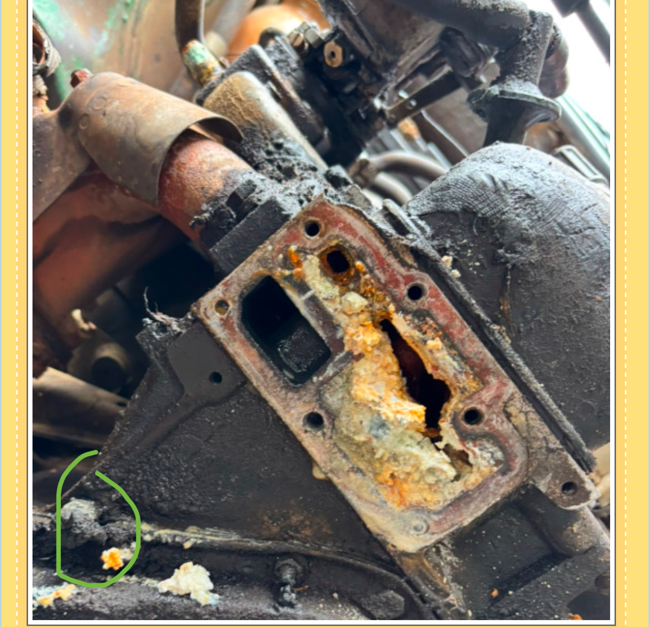

Hola es el tornillo que te marco en verde a ver si puedo subir la foto

Este es el tornillo
Este
Este

En cuánto a limpiar pues no se yo una vez utilice evaporust. Lo tuve unos días circulando pero no sé si lo aconsejar. A día de hoy no tengo muy claro si sirvió de mucho. Si no agua caliente con algún desincrsutante a ver si te sirve saludos

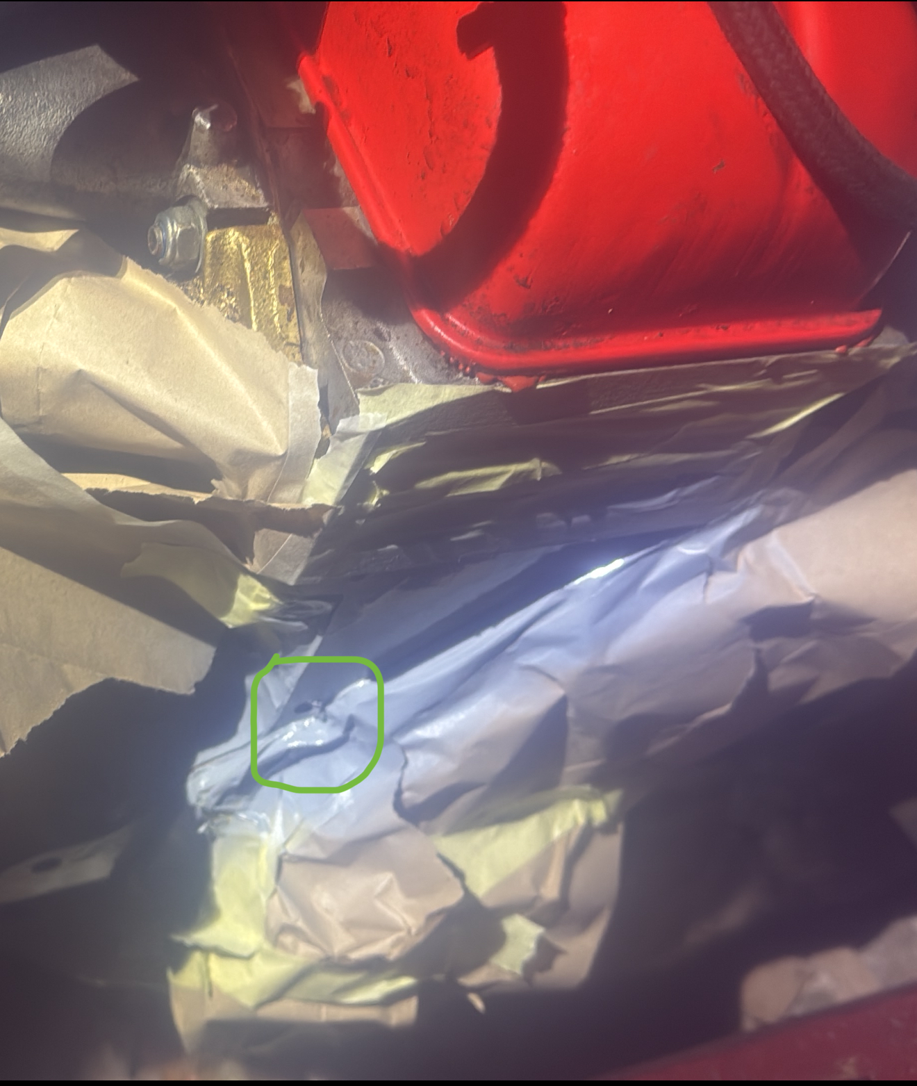

Estos días cambié el líquido del mío y aproveché para pintar esa zona. El tornillo va en lo que está marcado en verde pero está quitado

No sé si hay más tornillos en el bloque. Este es cónico y sale bien. Salio bastante refrigerante por ahi

Debajo de los colectores de escape suelen llevar otro tornillo de drenaje igual que ese que va en la parte delantera.
