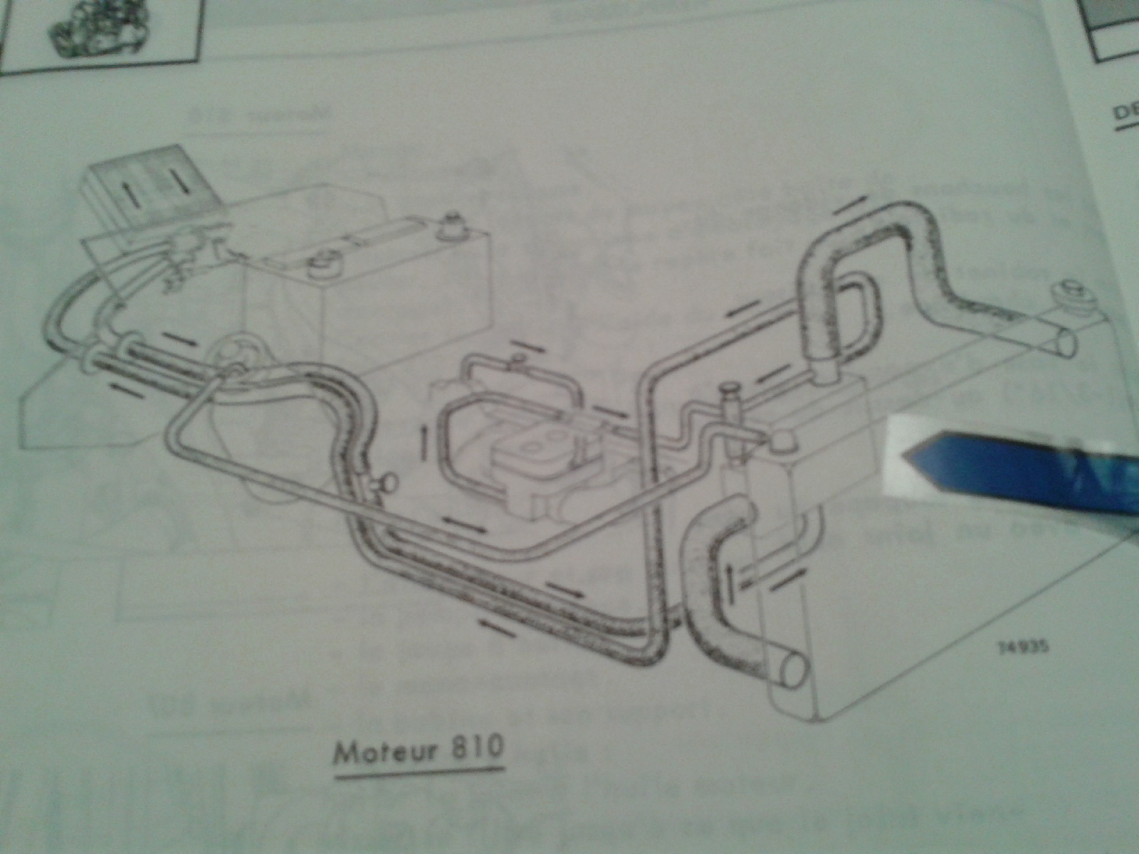

Hola de nuevo. Ese es el tubito si. Si esa no es la entrada del bloque entonces es por lo que no entiendo como refrigera porque no le veo mas entradas salvo donde va ubicada la propia bomba de agua.
Seguiré mirando a ver si veo algo mas aunque con el esquema ya os digo que no me queda claro. Gracias un saludo
- Mensajes: 1437
Re: Refrigeracion motor renault 12
Es que sólo es ahí, precisamente, si te fijas, en el cuerpo de anclaje de la bomba de agua hay dos zonas diferenciadas: una es de entrada de refrigerante "frío" que viene por abajo desde el radiador, y la otra es de la salida "caliente" en la parte de arriba que es donde se acopla el manguito superior que vá hacia el radiador, y donde el termostato "cierra" el paso si no llega a la temperatura de funcionamiento.Renolasturianer escribió: ↑18 Oct 2020 09:09 que no entiendo como refrigera porque no le veo mas entradas salvo donde va ubicada la propia bomba de agua.
Por eso en los primeros momentos de funcionar con el motor frío, la bomba de agua mueve el refrigerante que hay dentro del bloque y de la culata a través del circuito de la calefacción y de la base del carburador (saliendo de la culata por el tubito fino que dices) pero no mueve el refrigerante que hay en los manguitos "gordos" que entran y salen del radiador al cuerpo de la bomba de agua.
- Mensajes: 1437
Donde está la flecha azul es el cuerpo de la bomba de agua, el esquema es de Renault 15 TL, pero es el mismo que en un R12, la diferencia está en la calefacción.

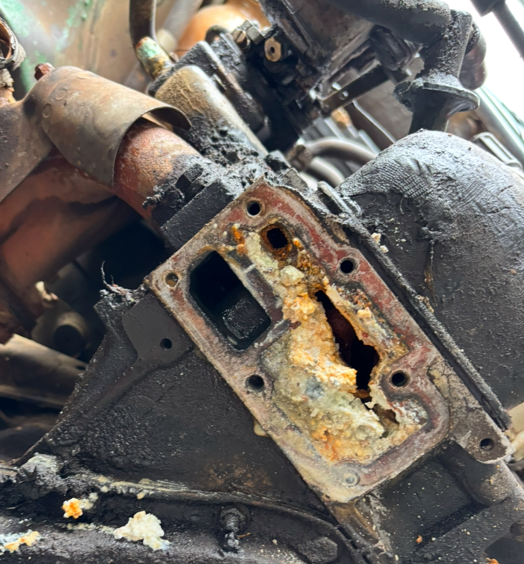

Estoy limpiando el circuito de refrigeración, como veis, tiene mucha mierda, hace 30 años que se paró el coche.
Por lo que he entendido, por la parte arriba vuelve el agua, por la parte de abajo, entra el agua al bloque.
Qué consejos me dais para limpiar el circuito de todo el bloque bien, y asegurar que no haya tapón??
Donde va el tornillo del bloque motor de la salida del agua de este circuito? Entiendo que obviamente por abajo del todo, pero no sé dónde está más o menos, mi idea es quitarlo con cuidado, y asegurarme bien de limpiar todo
