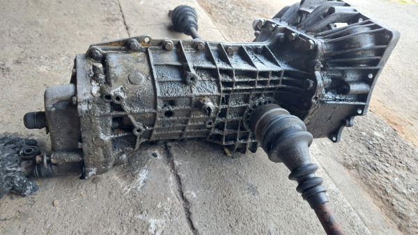

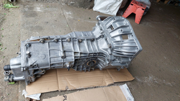

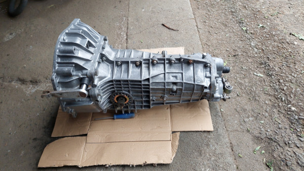

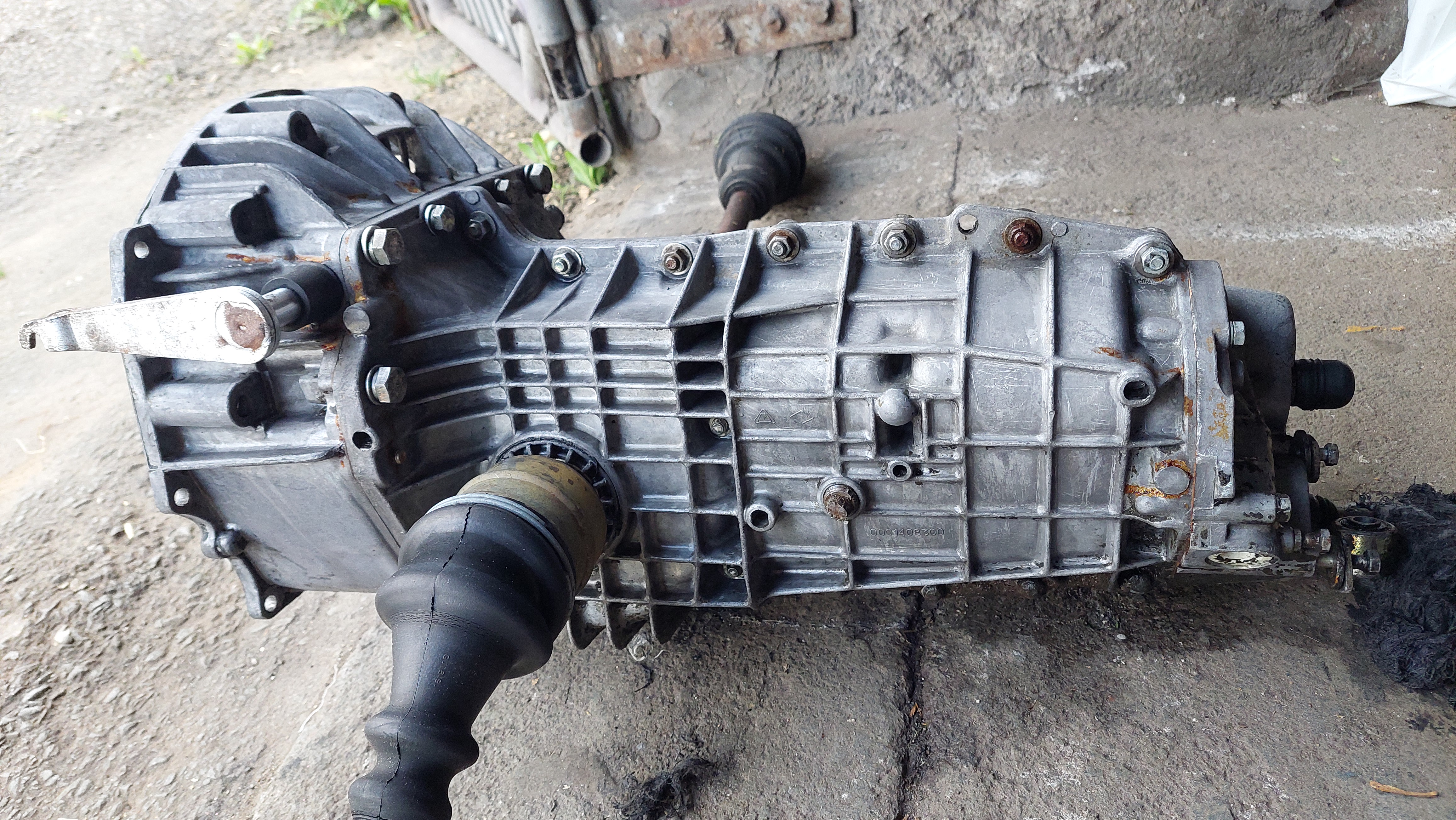

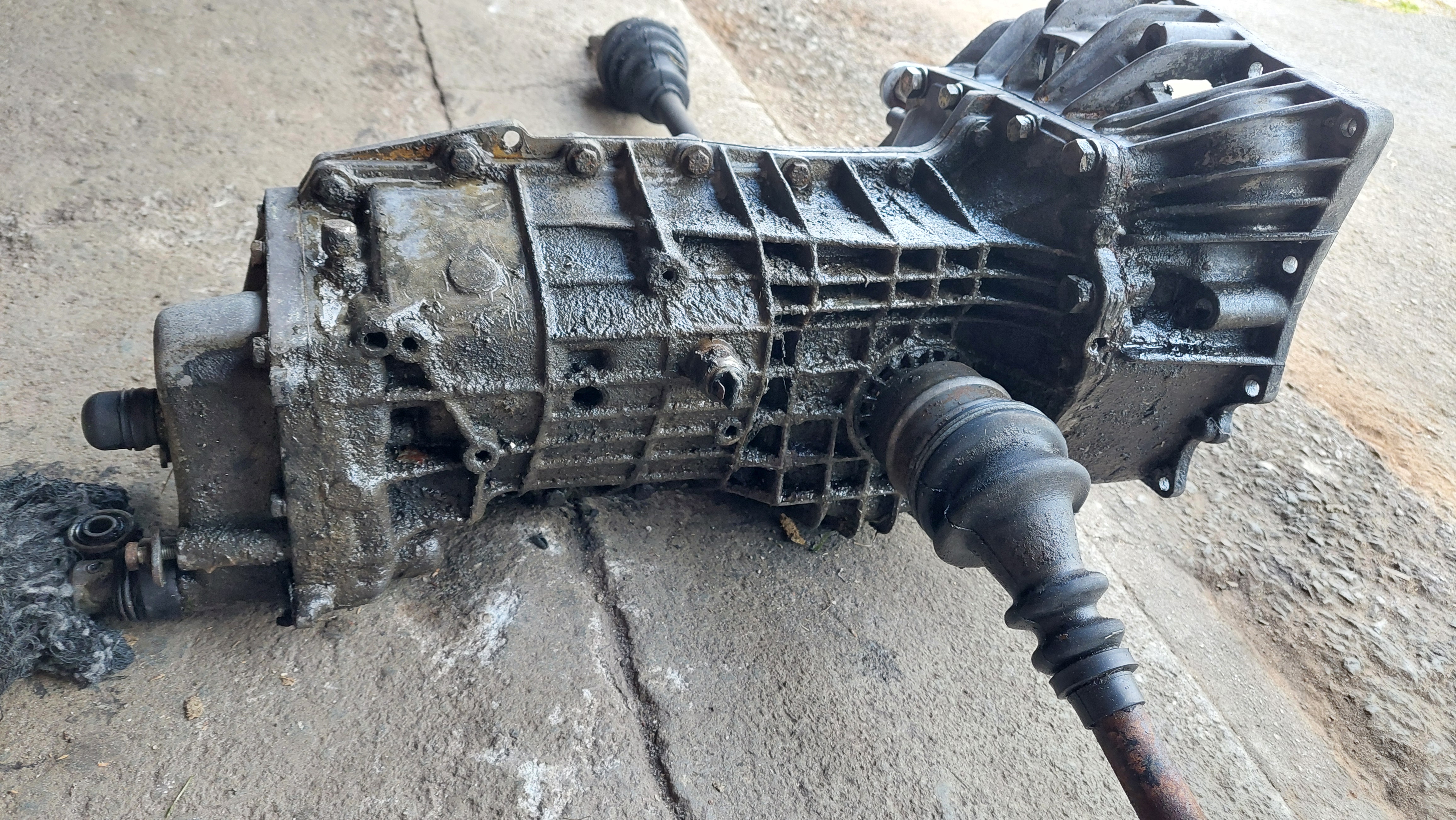

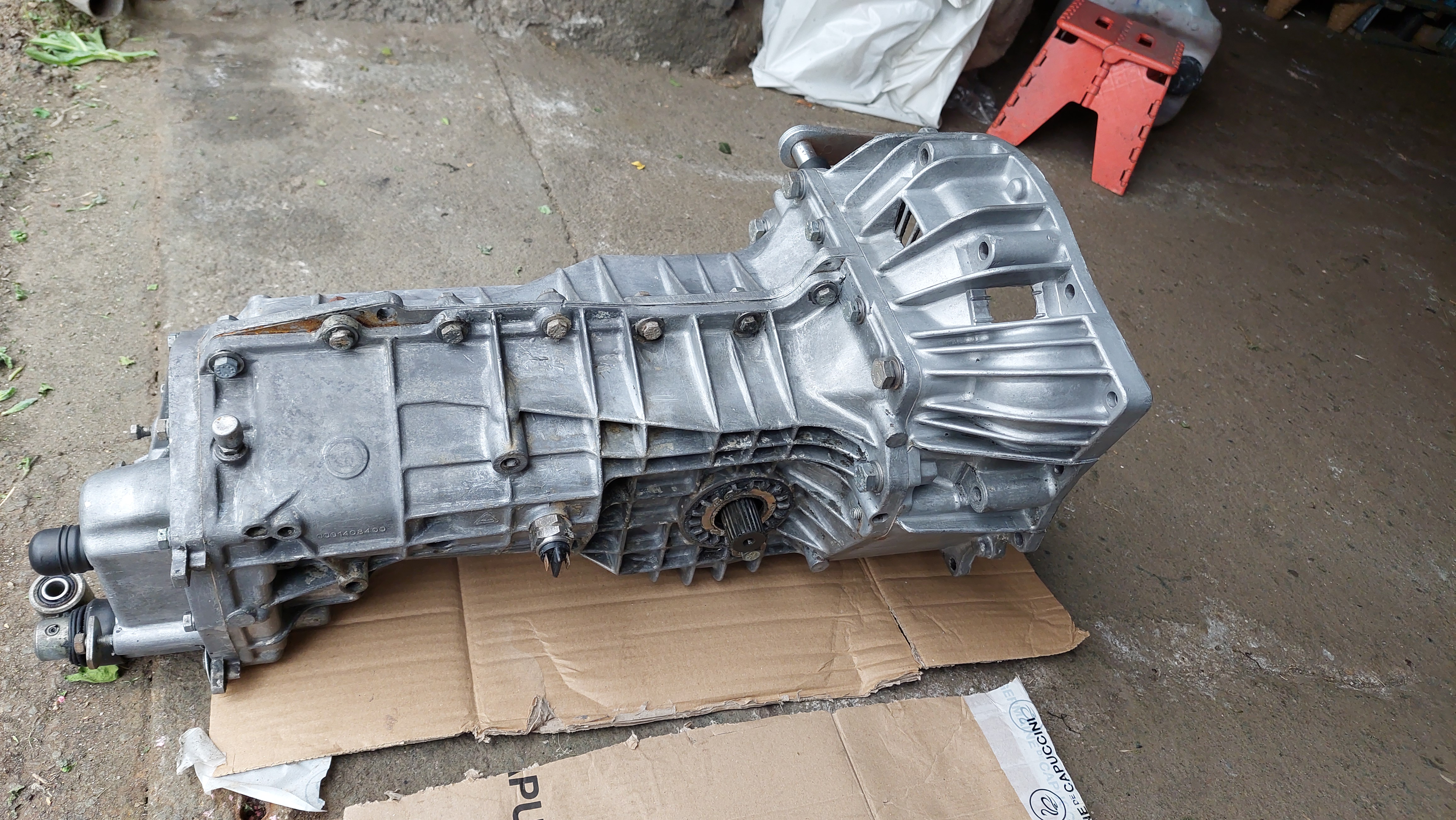

Limpieza de la caja de cambios, más de 40 años de mugre que costó quitarle de encima.
Dejo un rápido video del proceso:
Luego monté el motor y la caja de cambios, el motor tengo pendiente levantar culata y hacerle la parte alta, de.momento puse retén de cigüeñal y kit de embrague nuevo, tacos de motor etc

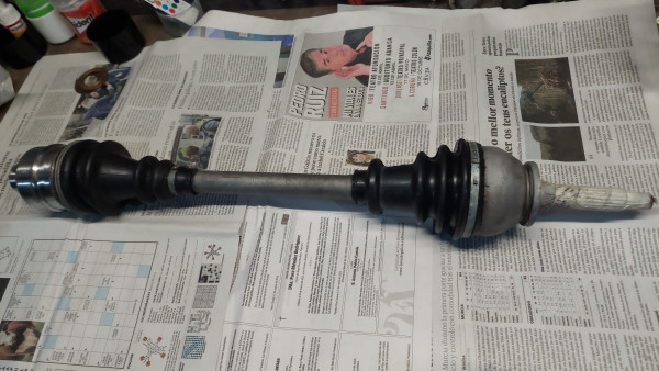

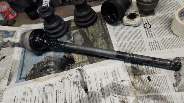

Reparación de las transmisiones, sustitución de guardapolvos, de holgura están bien, asique con esto se quedan para rodar muchos más km

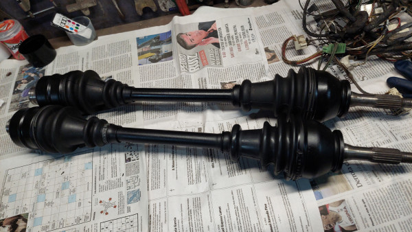

Y resultado final de los 2 palieres listos para montar

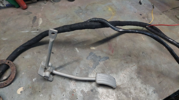

Además le di un repaso a la instalación eléctrica antes de montarla en el vano motor
