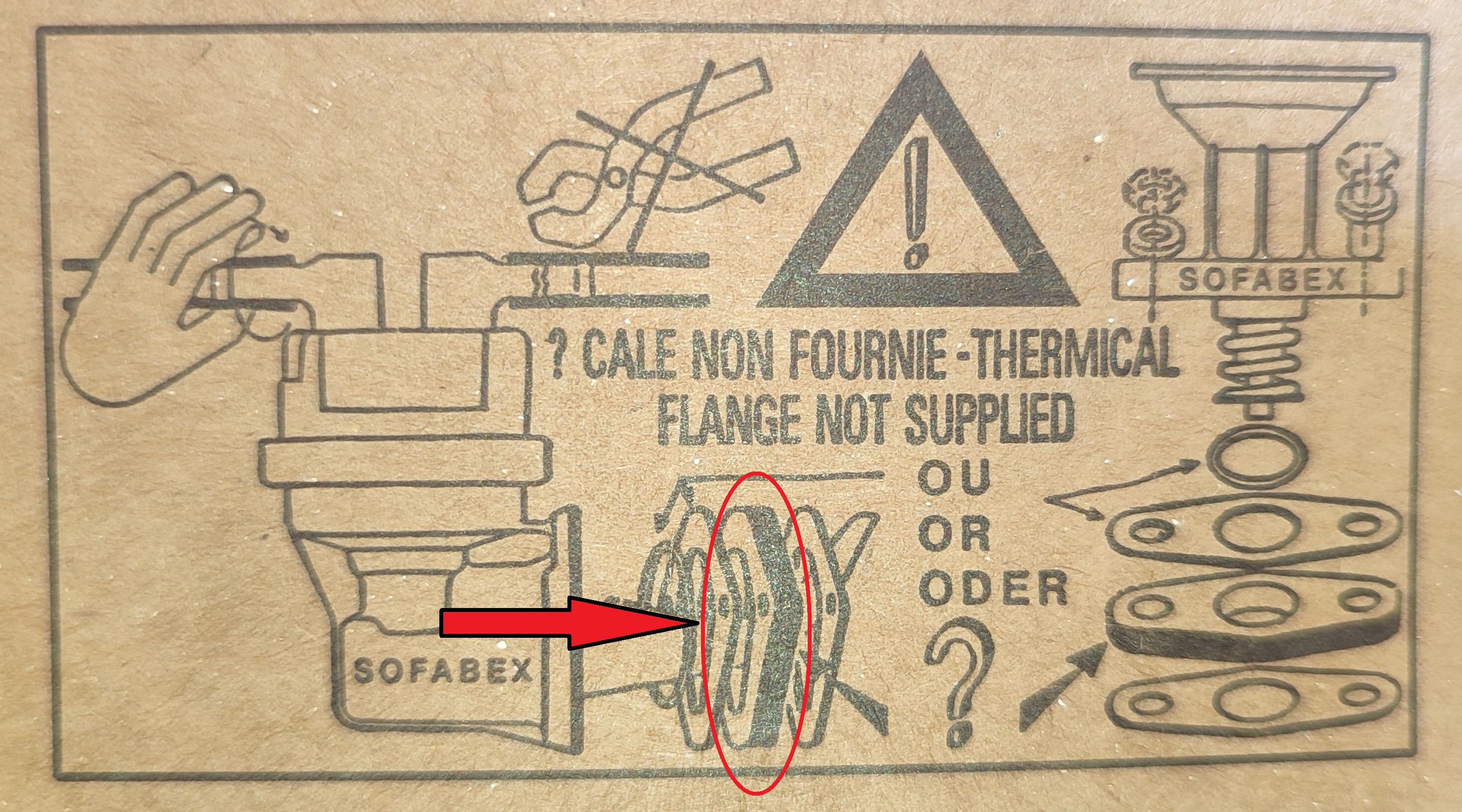

Le he comprado otra bomba, una Valeo-Sofabex, pero todavía no se la he puesto.
Sigo sin entender qué le puede pasar a la bomba que lleva. Si la membrana estuviera rota, pasaría la gasolina del cuerpo superior al cuerpo inferior y saldría gasolina por el orificio, pero no sale gasolina sino aceite. Además, si estuviera rota dejaría de hacer vacío y no enviaría la gasolina al carburador. Sin embargo va fino, no da tirones ni se para.
Creo que el cuerpo inferior de la bomba se llena de aceite que viene del lateral del bloque motor y acaba saliendo por el orificio. Supongo que algo de aceite debe tener, para lubricar el mecanismo, pero quizá llega excesivo aceite.
¿Mi razonamiento tiene sentido?
Además, en el esquema de montaje, aparece una placa gruesa entre el bloque y la bomba, con dos juntas de papel (adjunto foto)
Mi motor tiene una placa metálica gruesa entre el bloque y la bomba (adjunto foto).
Supongo que es la misma placa que viene en el esquema, ¿no? A ver si ese va a ser el problema...
¿Qué opináis?
Kentxo
Mensajes: 1138
Registrado: 28 Dic 2009 00:17
Ubicación: Huesca-Lleida
Re: Goteo de aceite por la bomba de gasolina
Mensaje: # 93869Mensaje Kentxo
11 Mar 2024 20:41
Hola, estate tranquilo, se refiere a la misma placa -hi
