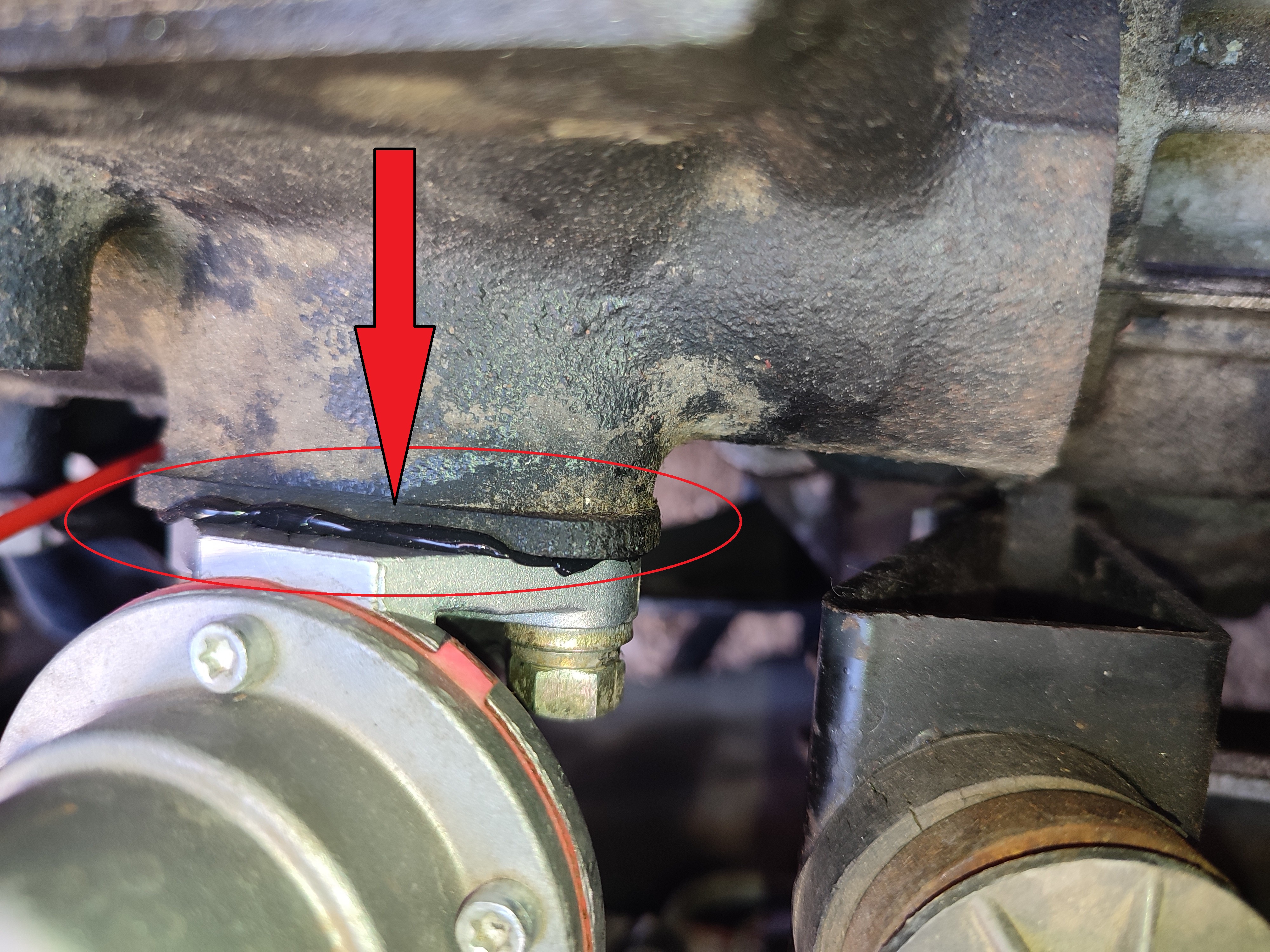

Le he puesto la silicona a la bomba y parece que ha sellado bien.

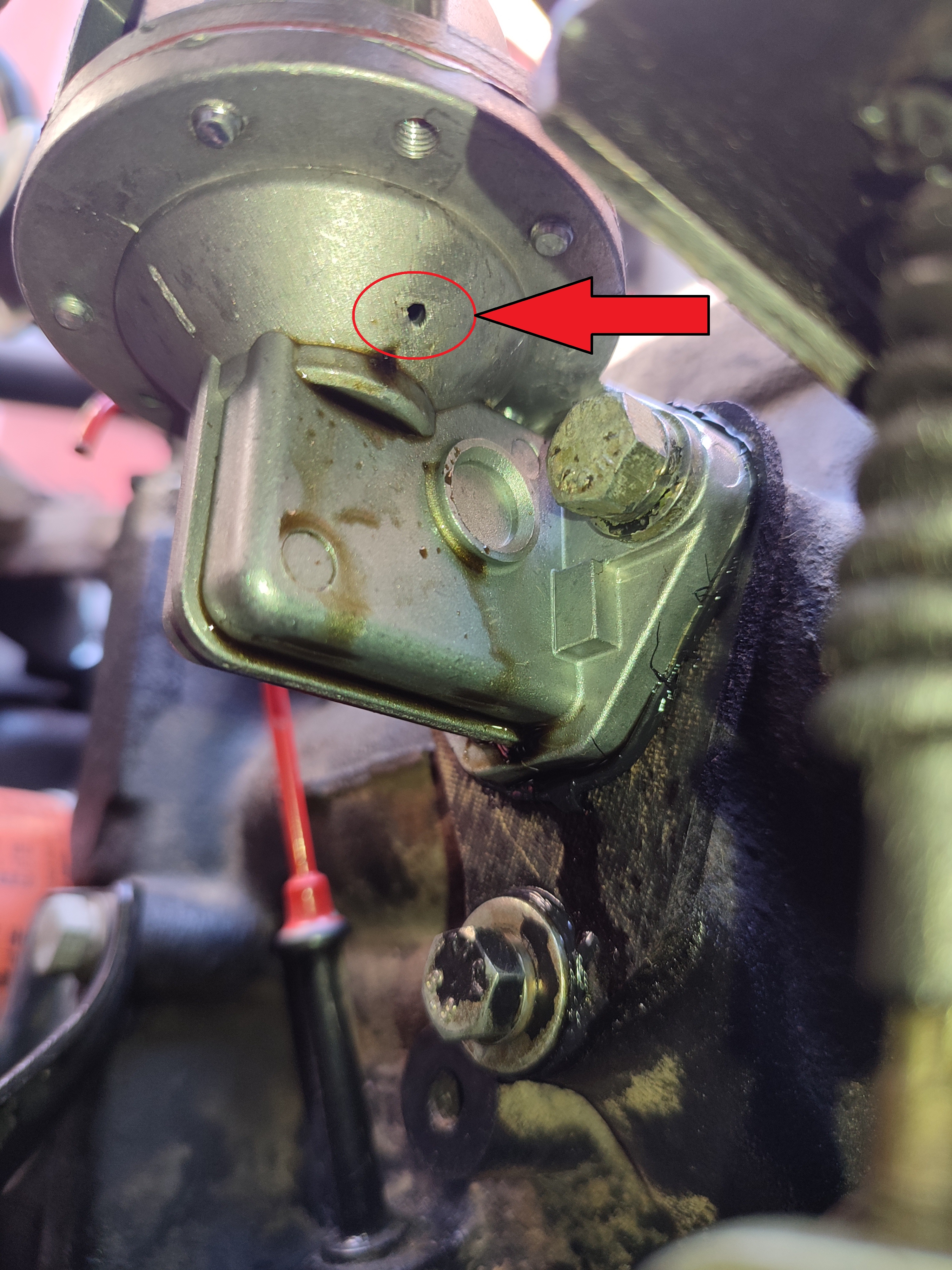

Sin embargo, he comprobado que sigue goteando, pero no es por la junta, sino por un pequeño orificio que hay en el cuerpo inferior de la bomba, en el lateral derecho.
Adjunto foto.

Normal no es ese goteo y parece por la foto que le falta un tornillo a esa bomba, lo cual puede ser un indicativo de que esté defectuosa .

Lo cierto es que ese hueco de tornillo tiene otro hueco simétrico al otro lado de la bomba. Debe ser así, y por esos huecos no sale aceite.
Es por ese agujerito por donde sale.
No sé si taparlo.
Pasaría algo si lo tapo?
No sé si taparlo.

Sigo sin entender qué le puede pasar a la bomba que lleva. Si la membrana estuviera rota, pasaría la gasolina del cuerpo superior al cuerpo inferior y saldría gasolina por el orificio, pero no sale gasolina sino aceite. Además, si estuviera rota dejaría de hacer vacío y no enviaría la gasolina al carburador. Sin embargo va fino, no da tirones ni se para.
Creo que el cuerpo inferior de la bomba se llena de aceite que viene del lateral del bloque motor y acaba saliendo por el orificio. Supongo que algo de aceite debe tener, para lubricar el mecanismo, pero quizá llega excesivo aceite.

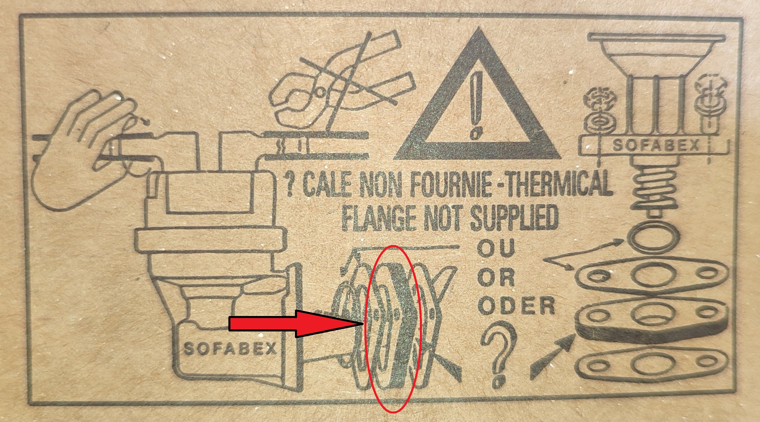

Además, en el esquema de montaje, aparece una placa gruesa entre el bloque y la bomba, con dos juntas de papel (adjunto foto)
Mi motor tiene una placa metálica gruesa entre el bloque y la bomba (adjunto foto).
Supongo que es la misma placa que viene en el esquema, ¿no? A ver si ese va a ser el problema...

Hola, estate tranquilo, se refiere a la misma placa

Hace un tiempo le cambié la bomba y, efectivamente, se acabó el problema.
Ya no gotea.
Dos bombas defectuosas! Por fin he dado con una que funciona correctamente.
