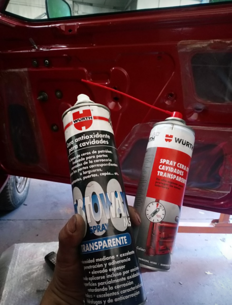

Cera cavidades
Cera cavidades
Antes de montar todos los paneles Elche cera de cavidades en las puertas. Como lo hice unos días antes de ir a Francia y había prisa,en cuanto pase a todo esto y habrá más tiempo volveré a desmontar todo de nuevo y les meteré más cera, tanto a las puertas como estribos de techo ,puertas ,pilares y todo agujero que puede contraer podridos a la larga. Para los largueros , chasis y zonas escondidas use bote de litro que sale mucho más barato.Lo malo que en todo Huesca no encontré la pistola con el accesorio especial que tira a 360° la cera.De cualquier modo le aplicaré de nuevo que es muy importante este tratamiento.

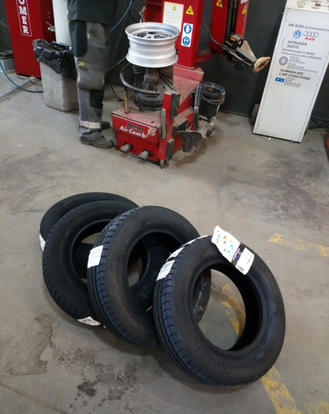

Corriendo al taller para montar neumáticos

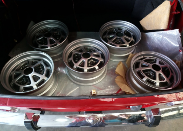

Las 4 llantas de 6"
Las 4 llantas de 6"
Primera llanta a montar primera cagada
Ya se les pidió a los del taller que las ruedas no tenían que salir con ningún rasguño. Aunque la montaron en la mejor máquina que tienen la primera llanta pintura jodida y a volver a pintar 😠😠😠un palo en la cabeza para mí .
Al final de todo me las montaron en la peor máquina que tenían y al finsl sin problemas ,pero con mucho apretar de dientes. RECORDAR PARA LOS QUE TENGÁIS QUE PINTAR LLANTAS, EN DÓNDE VAN LOS AGUJEROS DE LA TUERCA LA MÍNIMA PINTURA. NI PLÁSTE LÍQUIDO,NI APAREJO NI NADA

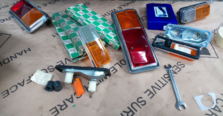

El coche preparado para montar todo,interiores, paragolpes,faros y pilotos
Intermitentes y tulipas nuevas
