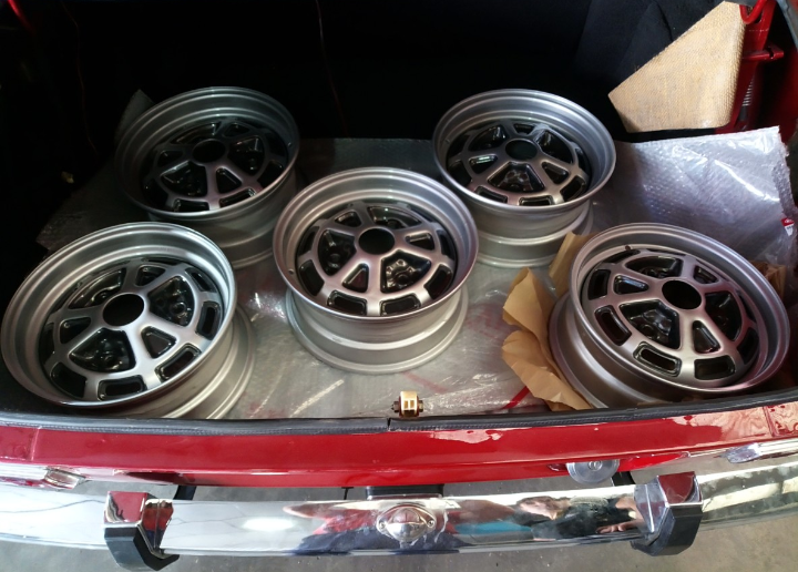

Corriendo al taller para montar neumáticos

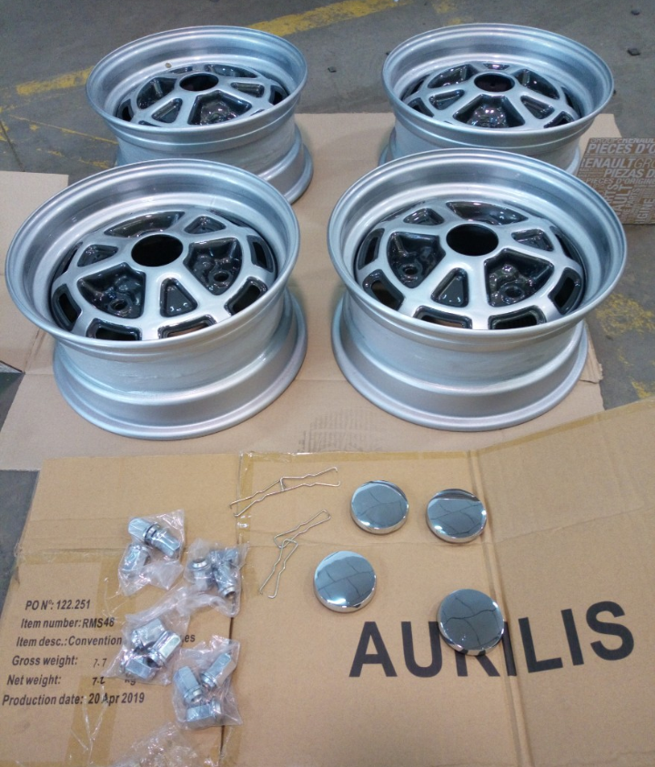

Las 4 llantas de 6"
Las 4 llantas de 6"
Primera llanta a montar primera cagada
Ya se les pidió a los del taller que las ruedas no tenían que salir con ningún rasguño. Aunque la montaron en la mejor máquina que tienen la primera llanta pintura jodida y a volver a pintar 😠😠😠un palo en la cabeza para mí .
Al final de todo me las montaron en la peor máquina que tenían y al finsl sin problemas ,pero con mucho apretar de dientes. RECORDAR PARA LOS QUE TENGÁIS QUE PINTAR LLANTAS, EN DÓNDE VAN LOS AGUJEROS DE LA TUERCA LA MÍNIMA PINTURA. NI PLÁSTE LÍQUIDO,NI APAREJO NI NADA

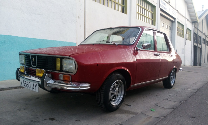

Primer lavado para quitar polvo
El primer lavado a las 7 de la mañana el día antes de ir a Francia,a falta de montar manecilla trasera,intermitentes y cosas del Interior.

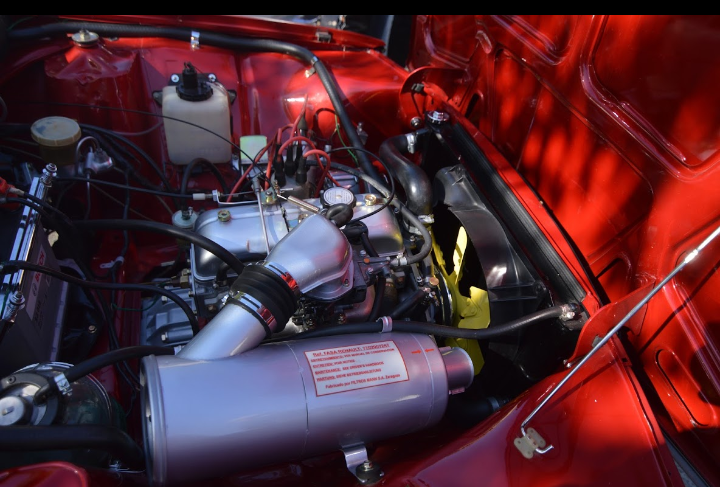

Antes y después compartimento motor

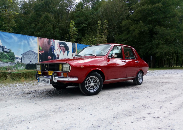

En la frontera
En la frontera
Parada para revisión manguitos y lo demás después de subir el puerto
Por fin ,después de andar por muchas carreteras bonitas a atardecer llegamos a LA DOUZE
