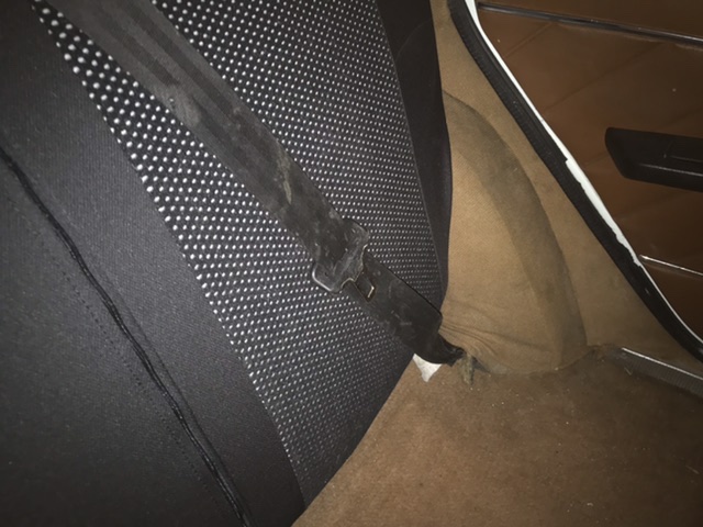

Así ha quedado:

Re: Montaje de cinturones traseros en 12TS Familiar
Mensaje: # 86903Mensaje TomyR5
30 Ene 2020 00:53
Así...

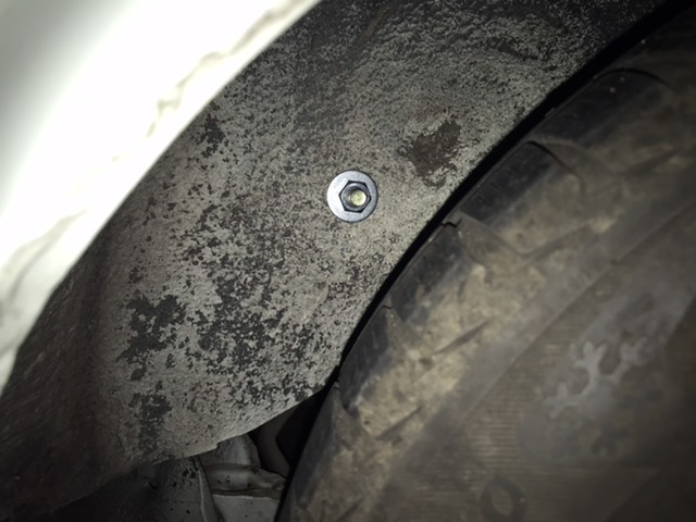

Mensaje: # 86904Mensaje TomyR5
30 Ene 2020 00:54
Y desde el paso de rueda:
Mensaje: # 86914Mensaje ANTONIODELAOSSA
30 Ene 2020 18:09
Un poco de antigravilla negra para disimular esas tuercas y arandelas tan relucientes, antes de ir a la ITV
