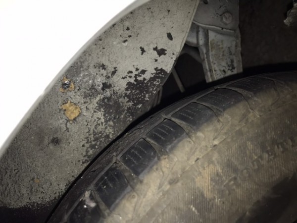

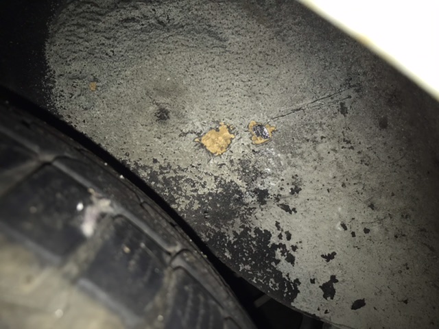

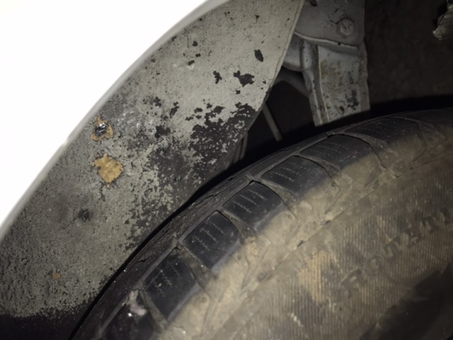

Lo que me sigue generando muchas dudas es que he palpado por la zona del paso de rueda pero no noto la tuerca -shock , ire raspando la antigravilla por la zona para ver si aparece.

Pues como seguía dandole vueltas he ido otra vez y raspado la zona del paso de rueda (tiene una antigravilla parecida al corcho) y en la zona donde debería estar la tuerca, no hay nada! ¿¿Será que en los GTL no existía esta tuerca para los cintos traseros??

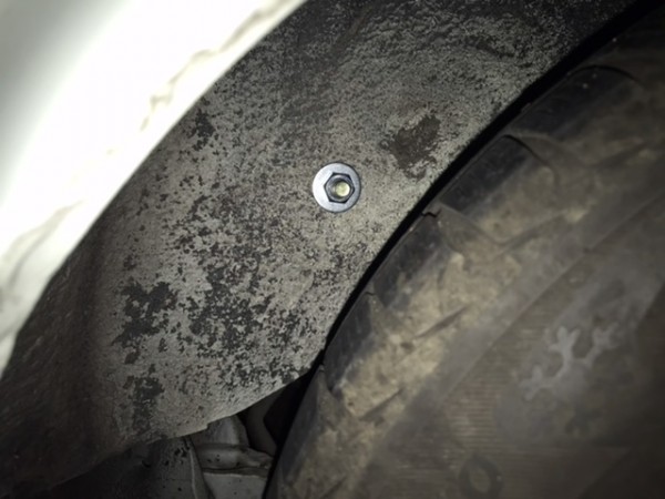

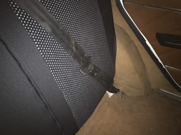

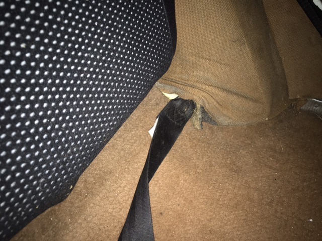

Que va, no lleva. Al final he taladrado, enroscado y asegurado con una arandela con bastante grosor para que quedara bien fijo y seguro.
Claro, como no lleva tuercas en el paso de rueda, tampoco las lleva debajo del asiento, por lo que toca medir y hacer los agujeros exactamente a la misma distancia que los que si tenéis agujero. Tomaré la foto de Savil como guía pero los agujeros los voy a hacer un día que pueda ir al taller de Josele y subirlo al elevador, así no me cargo nada que esté por debajo...
TomyR5
Mensajes: 57
Registrado: 09 Ene 2020 19:28
Año: 1983
Re: Montaje de cinturones traseros en 12TS Familiar
Mensaje: # 86902Mensaje TomyR5
30 Ene 2020 00:51
Así ha quedado:

Así...

Y desde el paso de rueda:
Mensaje: # 86914Mensaje ANTONIODELAOSSA
30 Ene 2020 18:09
Un poco de antigravilla negra para disimular esas tuercas y arandelas tan relucientes, antes de ir a la ITV
