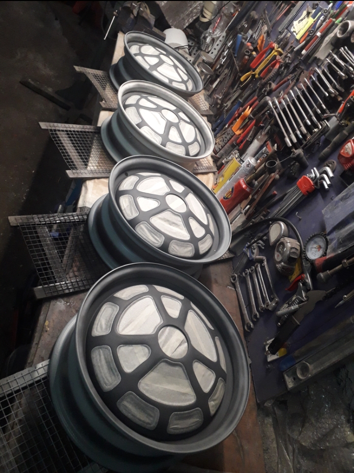

Siguiendo con lo mio, hoy he continuado el proceso de otras 4 llantas.
Video del pintado interior
Y unas fotos... ya queda 1 paso menos para terminarlas
Aun con unas a medio hacer y he conseguido un juego mas
Siguiente paso realizado, ahora toca enmascarar

Por dentro las pintas más oscuras?
Usas tres colores?
Usas tres colores?
El proceso es: chorreado, imprimación epoxi, lijado completo interior/exterior, pintado interior con pintura bicapa negra metalizada, pintado exterior con el beige oscuro, enmascarado, lijado exterior para eliminar residuos del beige en la zona a pintar de gris plata, pintado de gris plata meralizado, desenmascarado y por ultimo barnizado total de la llanta interior/exterior.
Proceso de enmascarado realizado
