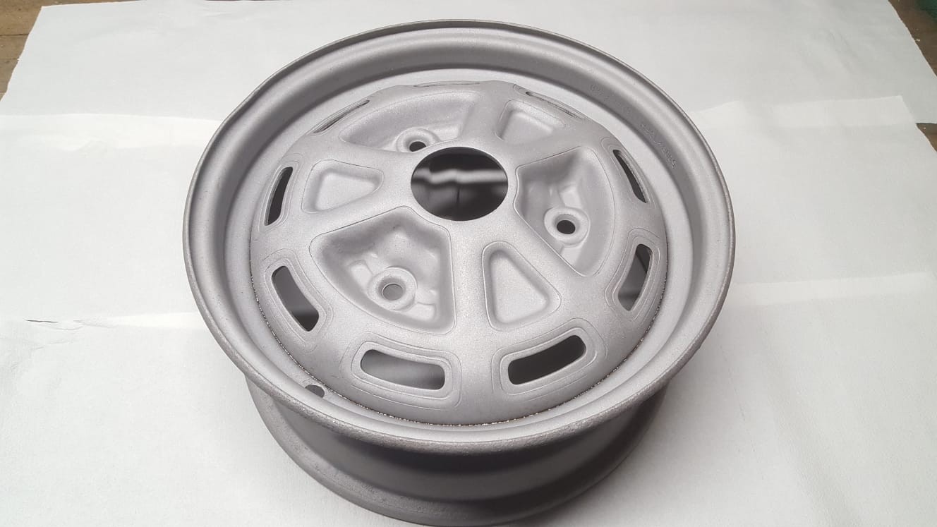

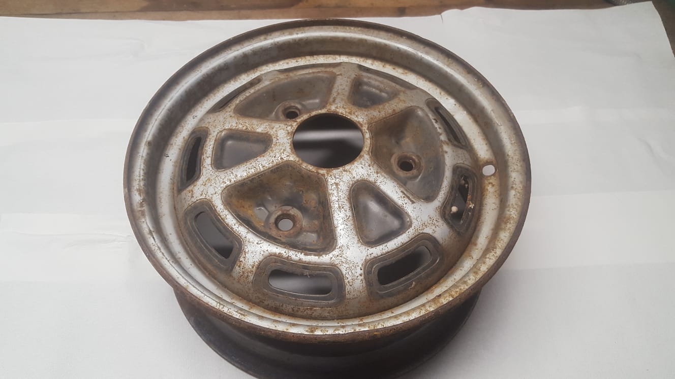

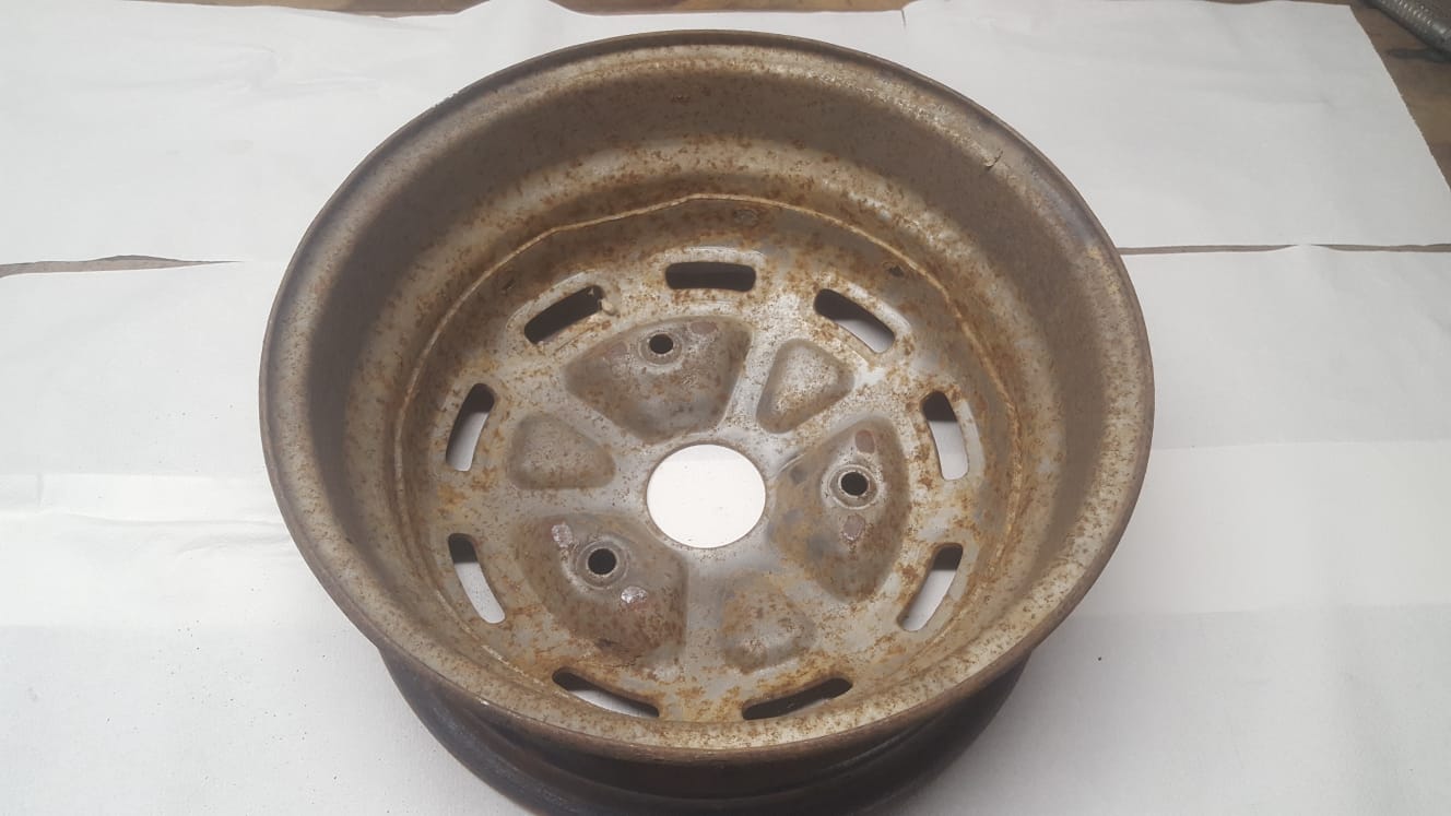

Otras dos listas al 50%
Esto son palabras mayores. Hay que ver lo que hace un buen chorreado.

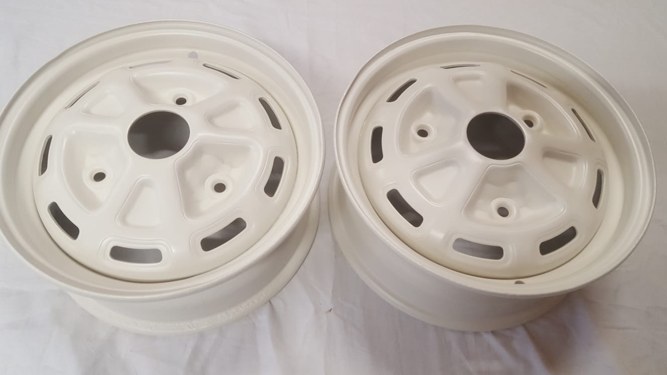

Otras que quedarán como sacadas del escaparate. Y además, son tubeless

Estas son 2 de las que traía mi GTL
