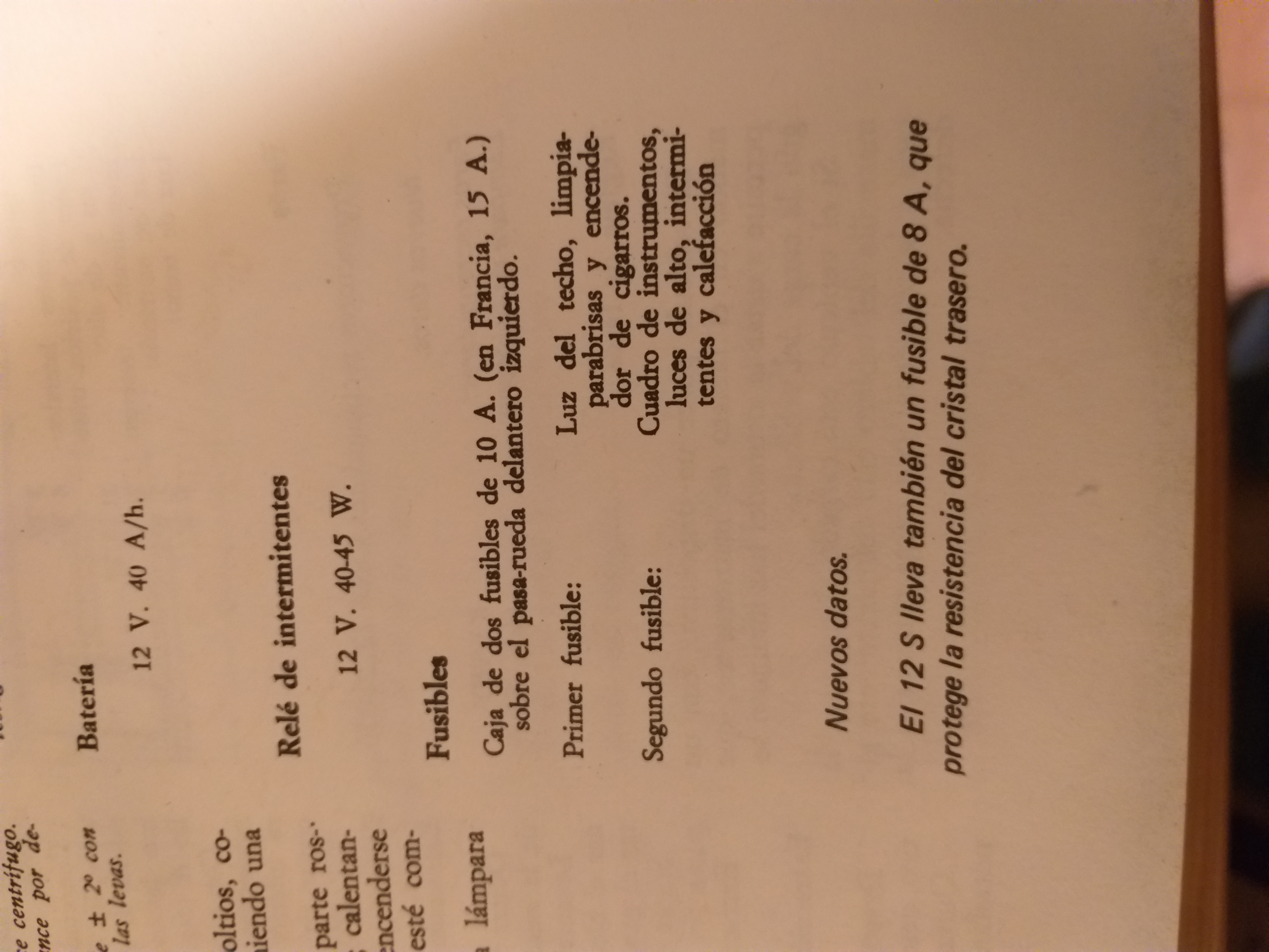

Vamos a poner un poco de luz, con esto de los fusibles
La primera, es del libro de mantenimiento y la seguda es del libro del coche un Atika de 1975, quinta edición.
Este, concretamente, trae datos de los primeros, primerisimos 12's
Re: Extraño fallo eléctrico
No se por que, pero no subió la segunda foto, así que ahí va
La segunda foto, que es la primera, para la explicación anterior

Y estas seguro de que si quitas alguno de esos dos fusibles de la cajita, los faros no se apagan?
Yo lo que si tengo claro es que puse reles para evitar que el consumo de corriente pasara por el mando, quemando los contactos, y de paso aproveche para poner fusibles individualizados para los faros izdos y dchos.

No habia leido lo que ha puesto Pablo, pero viendo los circuitos protegidos, no encuentro poor ningun lado que los faros de alumbrado principal esten protegidos.
