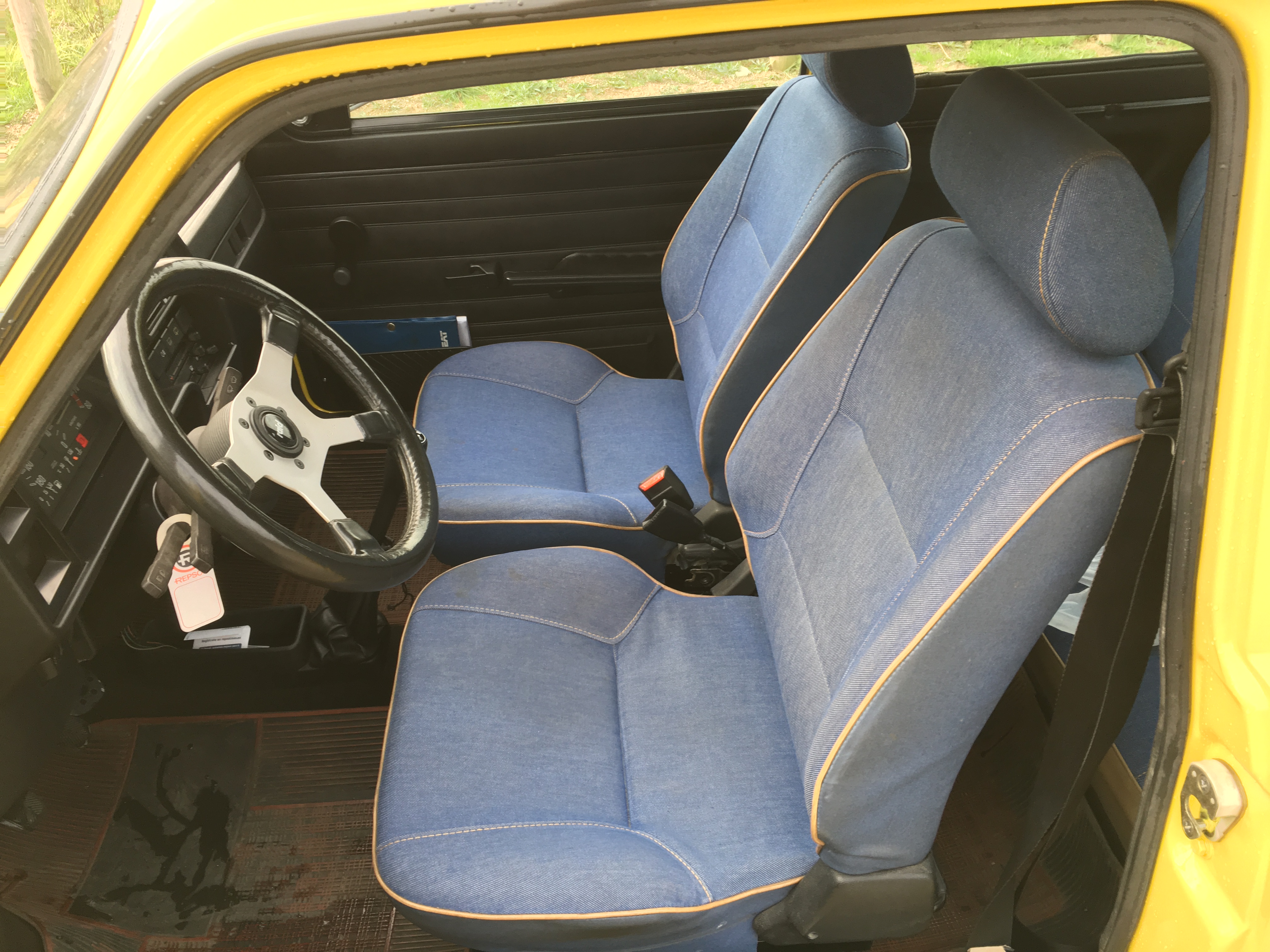

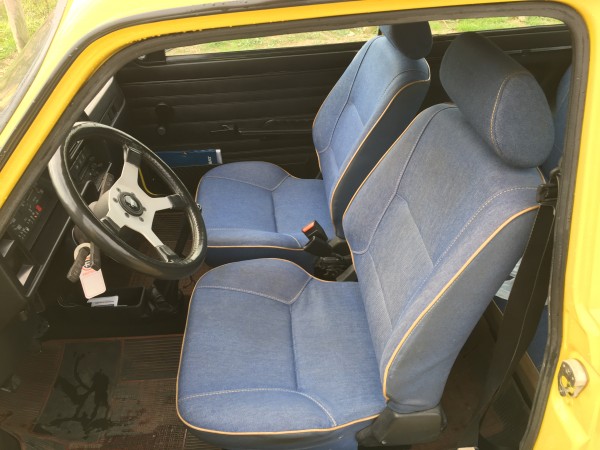

Hola, creo recordar que los del R18 los podrías montar sin adaptar nada .
Adaptar en principio podrás adaptar cualquiera siempre que tengan un ancho similar.
Te tocará buscar unas guías de asiento de R12 y soldarlas a los asientos que quieras adaptar para así poder atornillarnos en los agujeros originales del coche.
Yo en un Fura he montado unos de 106 Kid haciendo esto que te he contado.

Que chulos quedan los asientos del 106 en el fura.
