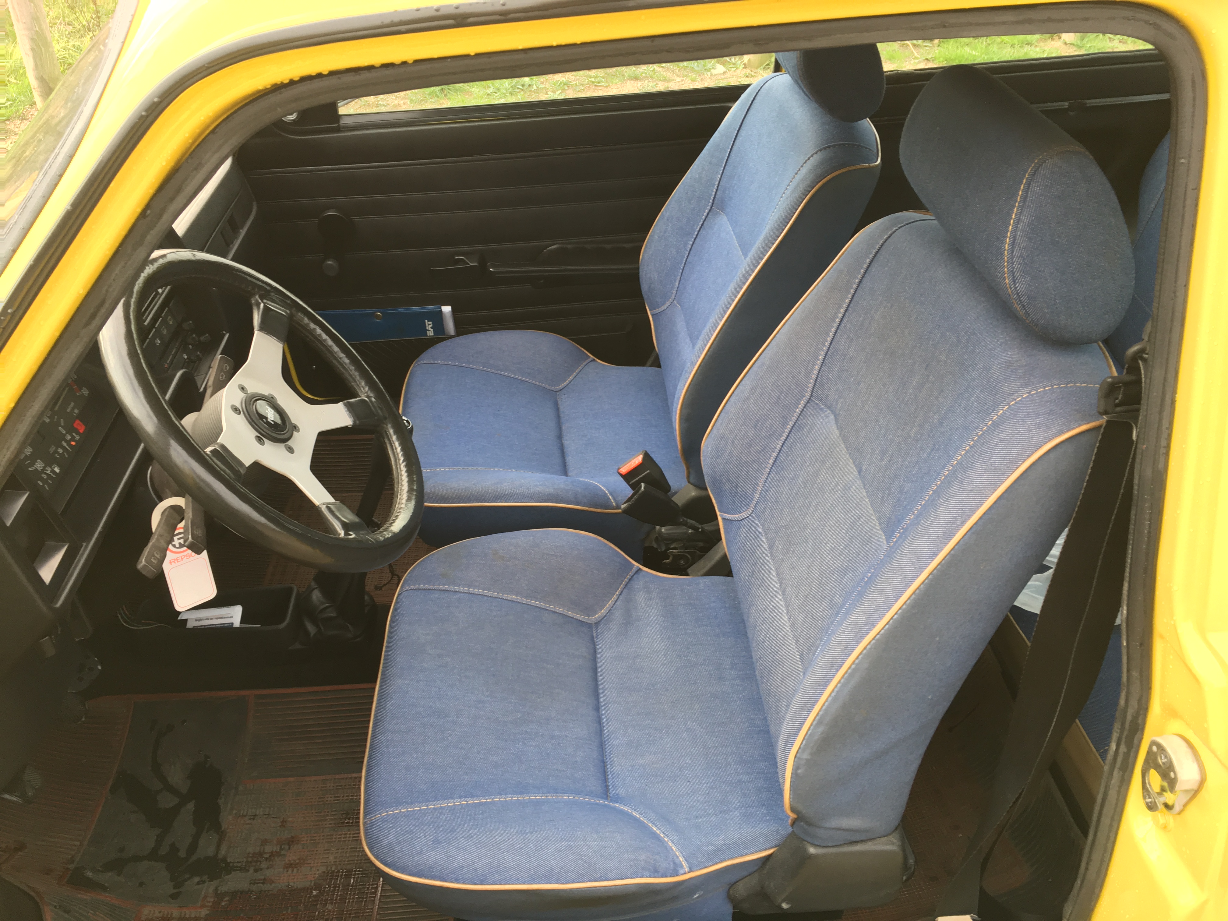

Que chulos quedan los asientos del 106 en el fura.
Efectivamente los del R18 son "plug&play" pero si haces como te dice Jose, puedes adaptar casi los de cualquier vehículo. Yo en algun doce que tuve adapté los recaro de un Opel Manta.
