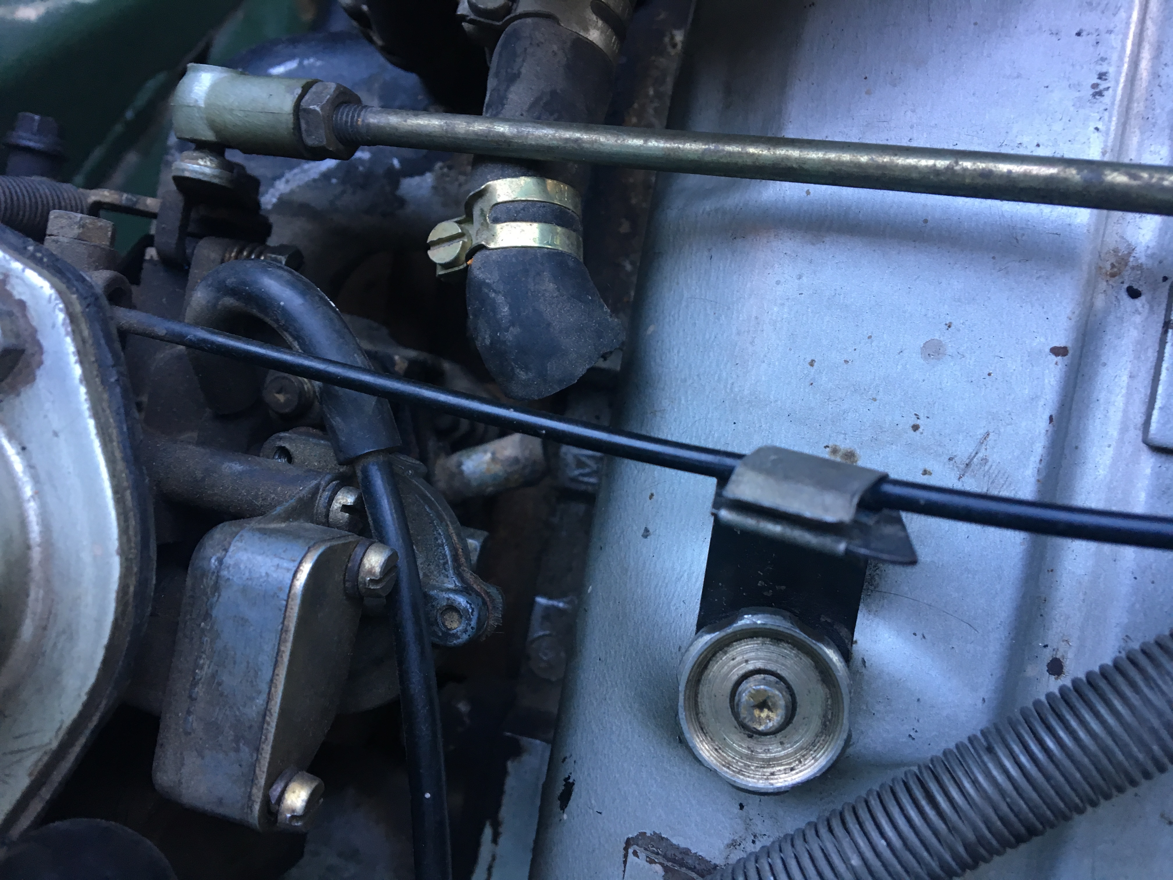

Buenas tardes.
¿Alguien sabe porque es posible que tenga un manguito cortado y no pase nada....?. Adjunto un par de fotos a ver si podéis ver el detalle que os digo.
Muchas gracias y saludos.

Mensaje: # 75332Mensaje felixcalderero26
14 Abr 2018 22:20
Ola compañero, cuando un manguito cómo ese que indicas, que es de recirculacion de agua por la base del carburador esta roto y no sale refrigerante, es porque esta obstruido el circuito de la base del carburador, para solucionarlo hay que soltar esos pequeños manguitos y con la ayuda de un alambre o una varilla metálica, limpiar la cal acumulada en las pipas de conexión con los manguitos. Eso o anular todo el circuito

Mensaje: # 75343Mensaje Pitinsky
15 Abr 2018 14:30
Muchas gracias por tu respuesta. Supongo que lo correcto es desatascar la base del carburador como dices, será lo que haga pero de momento se quedará así, no vaya a ser que sea peor el remedio que la enfermedad. De momento intentaré buscar el manguito para tenerlo preparado cuando limpie los conductos.
