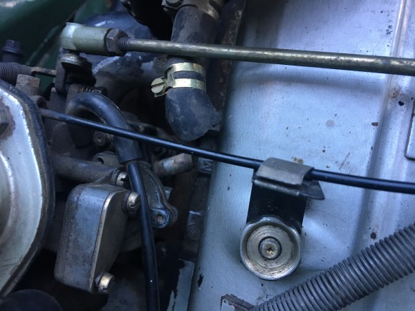

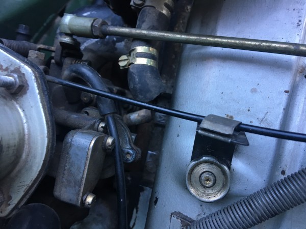

¿Alguien sabe porque es posible que tenga un manguito cortado y no pase nada....?. Adjunto un par de fotos a ver si podéis ver el detalle que os digo.

Ola compañero, cuando un manguito cómo ese que indicas, que es de recirculacion de agua por la base del carburador esta roto y no sale refrigerante, es porque esta obstruido el circuito de la base del carburador, para solucionarlo hay que soltar esos pequeños manguitos y con la ayuda de un alambre o una varilla metálica, limpiar la cal acumulada en las pipas de conexión con los manguitos. Eso o anular todo el circuito

Muchas gracias por tu respuesta. Supongo que lo correcto es desatascar la base del carburador como dices, será lo que haga pero de momento se quedará así, no vaya a ser que sea peor el remedio que la enfermedad. De momento intentaré buscar el manguito para tenerlo preparado cuando limpie los conductos.
La verdad, es una suerte contar con vosotros para los novatos como yo.
Saludos y buen domingo.
