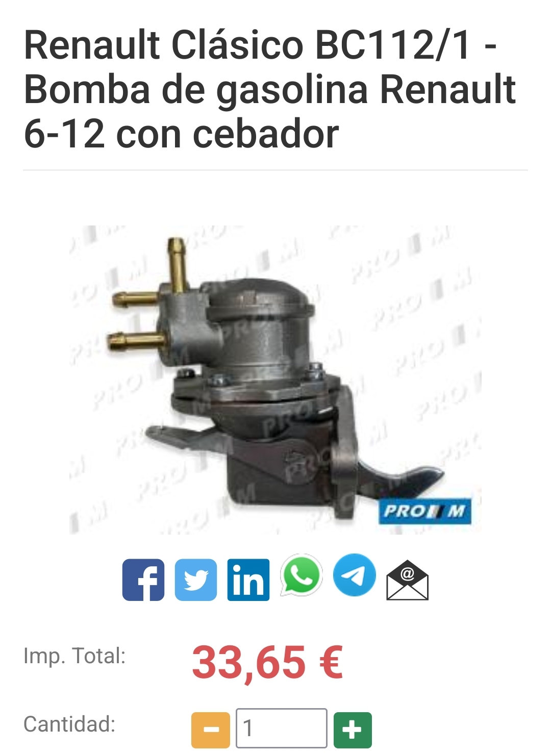

Yo le montaría una bomba de gasolina con cebador, le das unas pedaladas antes de arrancarlo y sin problema, yo la llevo en el mio para llenar los dos weber, sinó le lleva mucho tiempo llenar los dos carburadores y acabo por fastidiar el motor de arranque de darle tanto tiempo.

La solución sería lo que dice Carlos!
Si lleva mucho tiempo parado,ponerle un cebador universal.

Gracias por vuestras contestaciones, no sabia de la existencia de esas bombas para nuestros coches, pensaba que eran todas iguales. Eso implicaría cambiar la que llevo ahora, no? me fastidiaría porque es nueva.
Entiendo que antes de arrancar presionas unas cuantas veces el pedal de acelerador y la bomba manda gasolina a la cubeta del carburador, es así? de todas maneras no es raro que esa gasolina "desaparezca" de un día para otro?

Esas bombas llevan una palanquita en la propia bomba y tienes que accionarla con la mano. Con 4 o 5 bombeadas ya llenas el carburador por completo y el coche arranca a la primera.

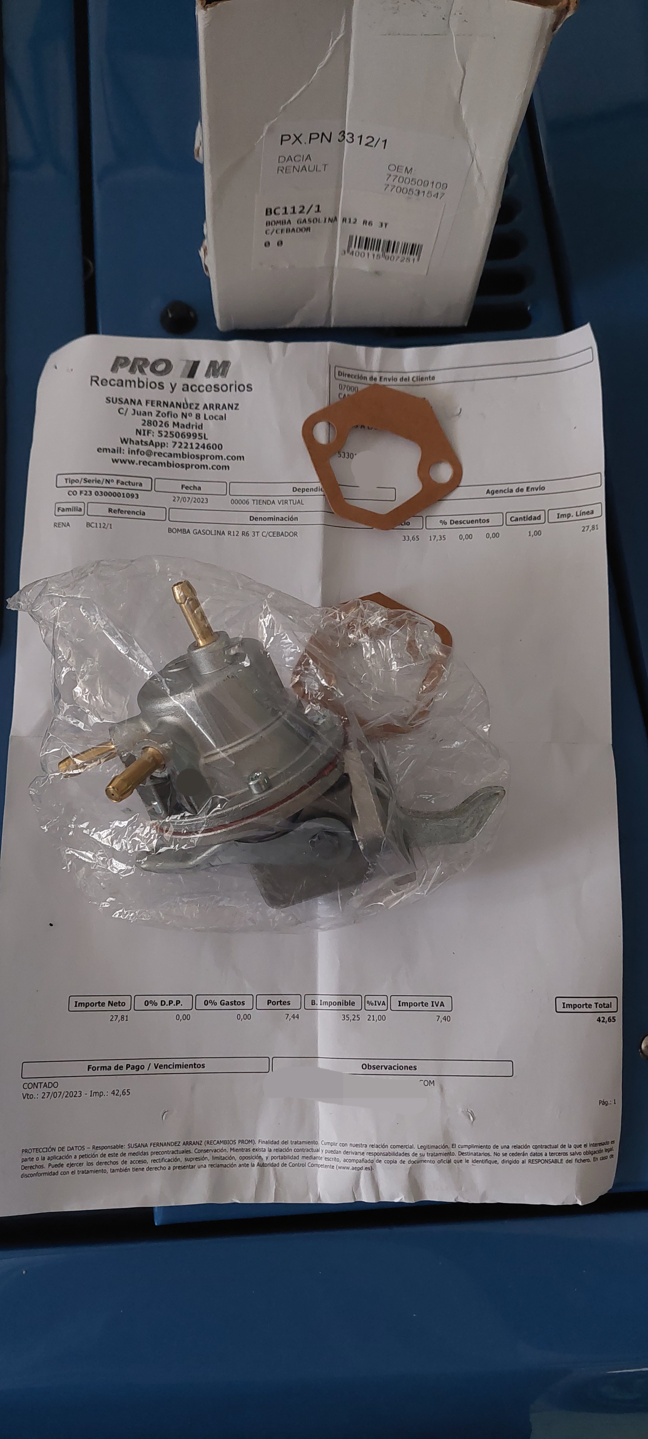

Pues yo me compré una mas , siempre viene bien tener recambio
