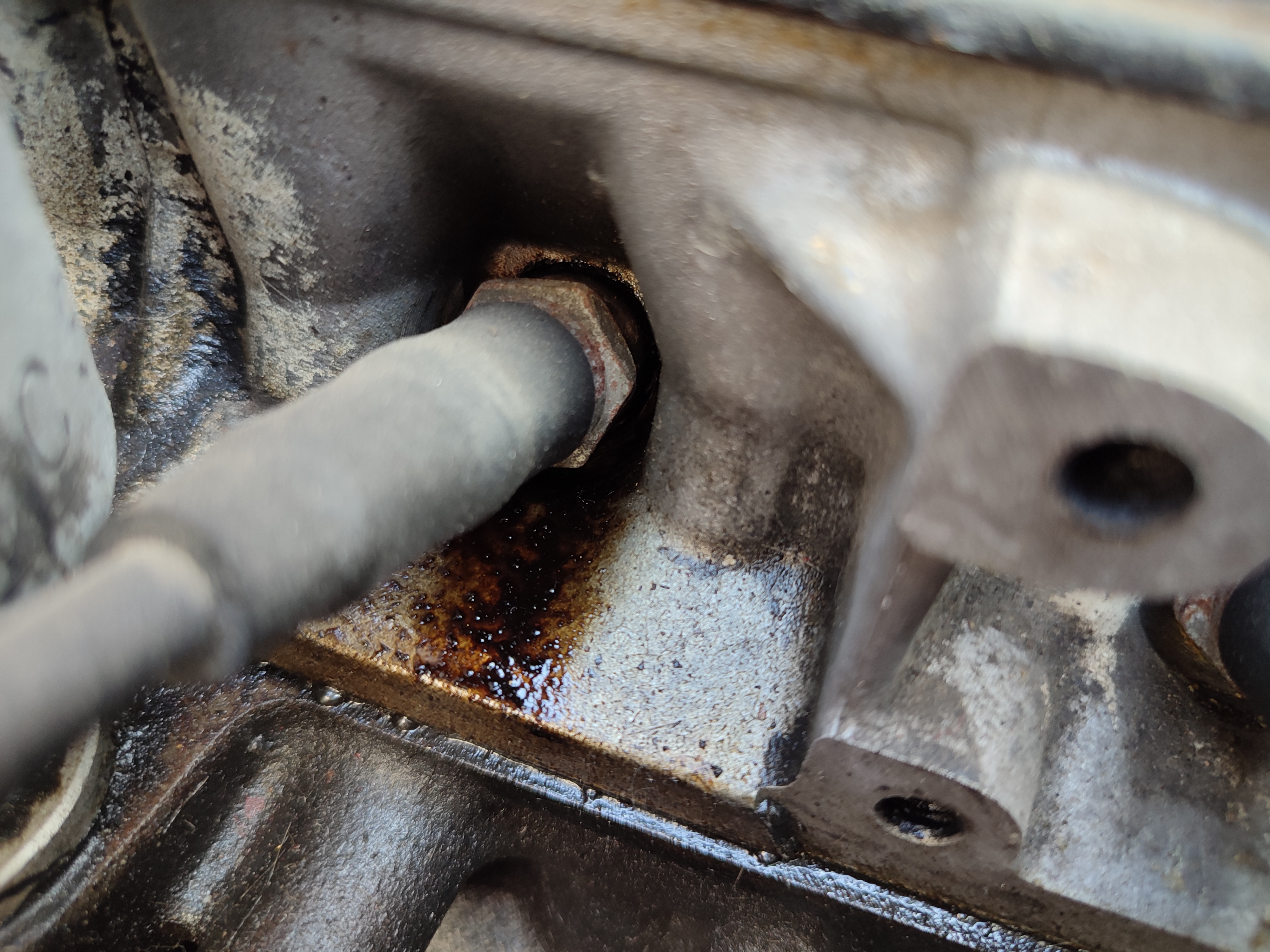

Hola compañeros.
No sé si es normal el consumo de aceite de mi R12...
Lo lleno hasta la marca superior de la varilla, y en unos 1000 kilómetros el nivel ha bajado hasta la marca inferior de la varilla...
No noto que eche humo.
No sé si tiene que ver, pero por tres de los cuatro alojamientos de las bujías exuda aceite, sobre todo por uno. Adjunto foto.
Qué opináis? Es normal ese consumo y que exude aceite por las bujías?
Gracias!

Qué aceite llevas ¿?
Porque el 10W40 y el 15W40 "desaparecen" de estos motores con mucha facilidad...
Por otro lado, la diferencia entre el máximo y el mínimo es de menos de un litro, y el propio fabricante, en la época (y después...) en el libro de usuario indica que el consumo máximo de aceite es de un litro cada 1000 kms (una barbaridad pero admitida por el fabricante, y por otros fabricantes....)

Pues ahí tienes el problema: un excelente aceite para coches modernos, pero no adecuado a mecánicas con 40 años de funcionamiento y con diseño de hace 60. Incluso lo de la bujía puede deberse a ello.
El problema es que al ponerle sintético, si ahora vuelves a mineral, es más que probable que retenes y juntas acusen el cambio. Y te resude o pierda además por algún otro sitio.
Eso lo sabemos bien los propietarios de Citroën antiguos y el líquido de frenos INCOMPATIBLE entre el sintético DOT y el mineral LHM.
Mi recomendación es lo que pone el libro del fabricante: mineral 20W40, que no lo encuentras, pero que sí que hay excelentes 20W50 de marca reconocida.
Qué manía con poner en motores antiguos los aceites sintéticos modernos y muy muy fluídos (*)
(*) salvo que ese motor antiguo estuviese recién reparado en su totalidad y desde el primer día hubiese utilizado aceite sintético muy fluído, y ni con esas....
(**) tuve un Visa Diesel durante 4 años, el propietario anterior me lo entregó con todo el mantenimiento hecho incluyendo aceite semisintético 10W40, en los primeros días no paraba de dejar marchitas de aceite en el suelo, y en los primeros 1000 kms se bebió más de un litro de aceite motor; en cuanto pude le hice un mantenimiento atendiendo al libro de usuario, que indicaba aceite mineral 15W40; no sólo desaparecieron gradualmente las maschas de aceite en el suelo, sino que pasó a consumir un litro de aceite cada 5000 kms.
