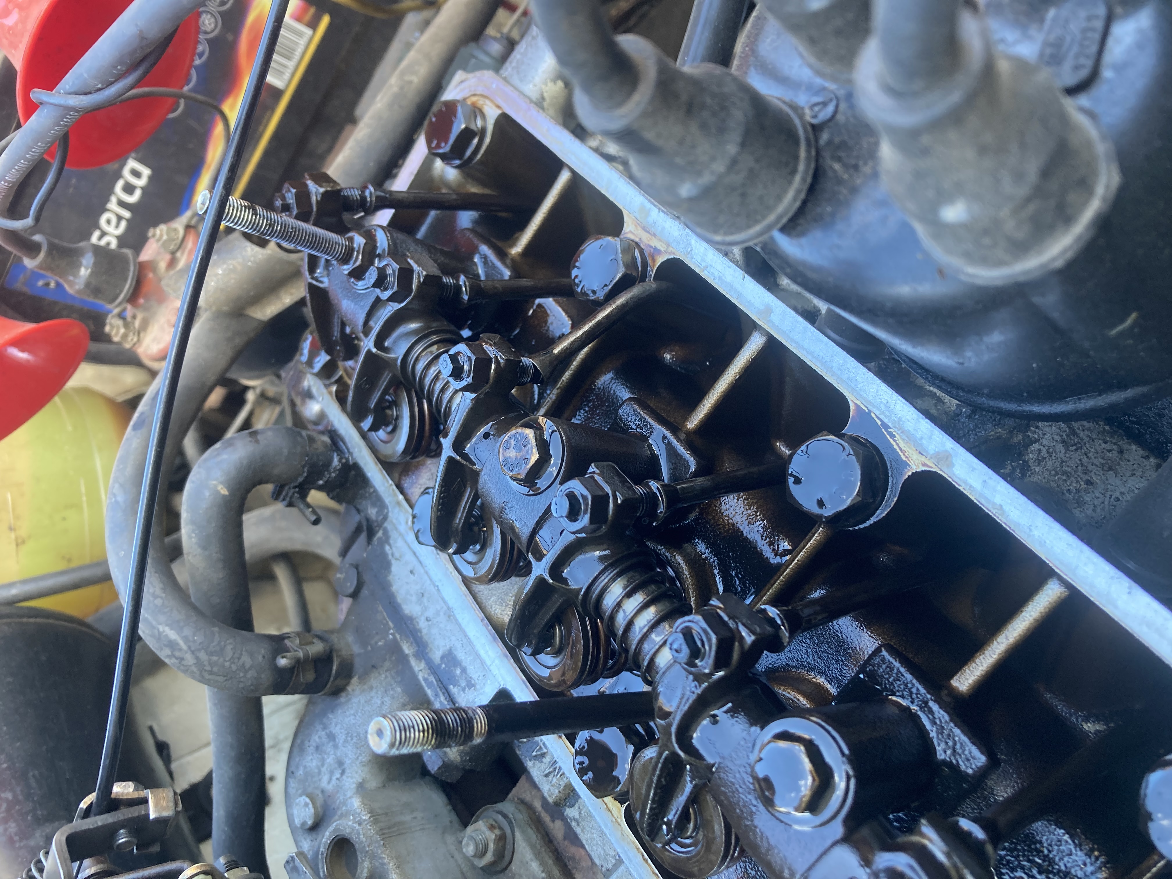

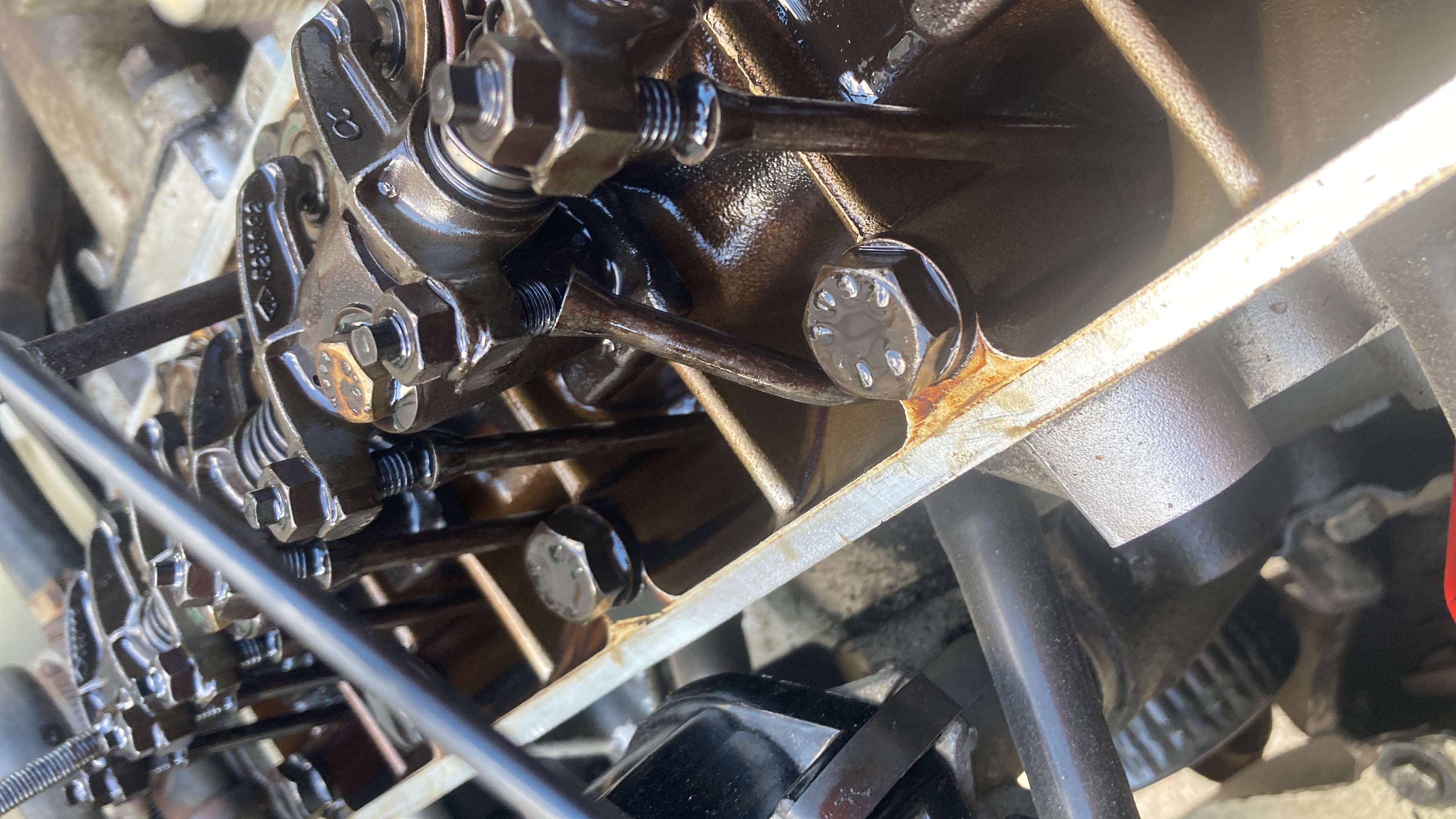

Pues he ido a hacer el reglaje de válvulas porque mi TL no iba fino y se oía un ruido, y me he encontrado una varilla doblada (de admisión) que no permite que entre bien la gasolina y por eso no va fino.
No soy mecánico y la quiero cambiar, que tendría que hacer, quitar la doblada y meter la nueva por el mismo hueco, y desapretar el balancín y meterlo ahí y hacerle el reglaje a su media …
He encontrado por internet estas
https://piezasautosclasicos.com/varilla ... erra-173mm
Me valen ??
Alguien tiene alguna de recambio ?
Porque ha podido suceder? Compre el coche hace poco así seguramente

Creo que con que levantes el árbol de levas de sus tres apoyos, ya tienes hueco para sacar la varilla doblada y meter otra en su lugar.
Pero antes de eso, según tienes ahora destapado todo, y sin bujías (para facilitar el trabajo) dále varias vueltas al cigüeñal a ver si hay alguna otra varilla doblada, o notas algo raro al girar, aunque sea poco.
Y revisa los extremos de cada varilla donde apoyan en los balancines y abajo en los empujadores, a ver si alguna va a estar deteriorada. Ojo, que siempre aconsejan montar las varillas en su misma posición y su lugar, aunque lógicamente en el caso de la doblada, eso no lo podrás hacer.
Si hay alguien por aquí con experiencia, puede decir porqué se dobla así una varilla.
