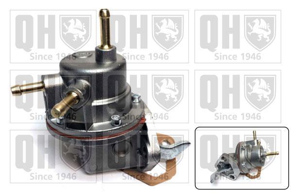

He visto estas dos bombas en Oscaro. Coinciden con el código de despiece. Alguna preferencia?

Esa bomba de la foto tiene buen aspecto. Pero de Oscaro no tengo buena opinión personal, te mandan lo que tienen y a veces no coincide con lo que has pedido, y te ves negro para recuperar tu dinero, perdiendo los gastos de envío.

La Bomba en principio, si vale, solo asegúrate de que la medida de la leva, sea igual, si no, deberás suplementar o quitar la estoà que llevan.

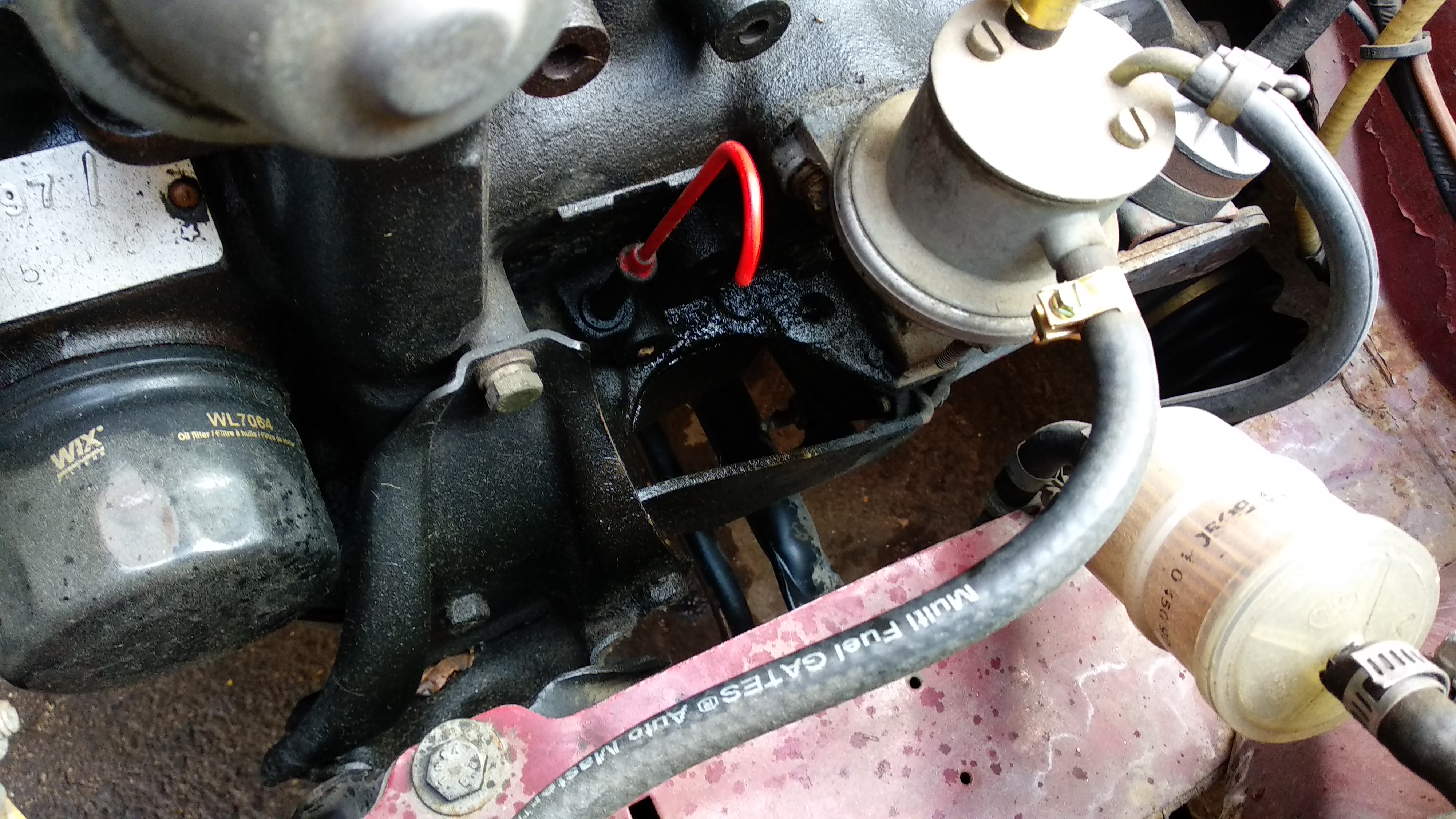

ImagenImagen
